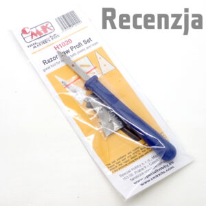

KFS-miniatures Napisano 12 Listopada 2023 Share Napisano 12 Listopada 2023 8 godzin temu, HKK napisał: głębszych cięciach trudno utrzymać prostą linię To prawie prawda, bo wiele zależy od wprawy. Tylko że zastanawiam się co rozumieć przez 'głębsze cięcia', skoro pokazujesz do ich wykonywania piłę o cirka centymetrowej głębokości. 4 godziny temu, Evildead napisał: No tyle ze ma plastikowa rączkę A jakie to ma znaczenie? Skoro zaś mowa o piłach z CMK, to warto zwrócić uwagę na tę serię: Cytuj Odnośnik do komentarza Udostępnij na innych stronach More sharing options...
