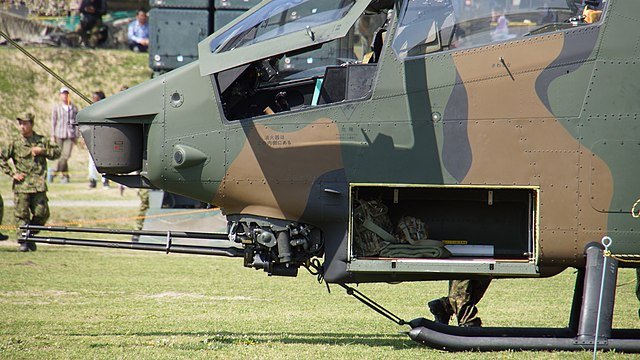

 Fakt pierwsze zdjęcie jakie masz w tym wątku przyznaje Ci słuszności ale... Jednak biorąc pod uwagę brak zasobnika z amunicja ....być może jest to tylko atrapa na śmigłowcu . Zdarza się to często na śmigłowcach z demobilu więc pytanie czy jest on w czynnej służbie....
 Może być to jakaś inna wersja np. Japońska badz ichniejsze lufy ktore sa elementem wymiennym jak by nie bylo ... nie wnikam jak już pisałem ze względu na nawał swojej pracy z drobnica natomiast Kibicuje gdyż uwielbiam oglądać Twoje prace ...
 Moja sugestia ... rób tak jak masz na zdjeciach danej maszyny jednak nie wrzucaj zdjęć amerykańskich śmigłowców bo zaczynają się te tematy "gryść"  czyli się nie zgadzają ze soba 😉
Trzymam kciuki i podgladam
P.S. Powiększ mocno pierwsze  zdjęcie , są ztoczone i po 3 żłobiebia na każdej z luf
Czyli jednak jest w służbie (patrz czujniki opromieniowania ) lufy są  do "ostrej amunicji" jak się dobrze przyjrzeć. koledzy mają słuszność....
Edytowane przez Bikernytzu

Poza tym, ba tym zdjęciu japońskiej Cobry (wnioskuję z kamuflażu) widać M197 bez koszyka z lewej strony - prawdopodobnie wyrzutnika łusek:
Ale inna japońska Cobra ma tą część na swoim M197 - uznałem to za interesujący detal i chciałem mieć w swoim modelu :)

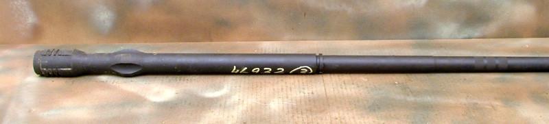

A ja sobie poszukałem lufy od Vulcana (M61 Vulcan barrel) i znalazłem np. takie foto:
Original U.S. 20mm M61 Vulcan Barrel – International Military Antiques
Albo takie (duża rozdzielczość):
https://www.1919a4.com/attachments/129197/
Myślę, że wykorzystanie lufy od Vulcana jest jak najbardziej OK, pytanie tylko, czy ta którą kupiłeś jest poprawna wymiarowo. Może pomaluj ją na ciemny kolor, będzie wyglądała na cieńszą. No i te pogrubienia pod klucz (żeby o koralach nie pisać) by musiały być bliżej komory zamkowej. A sama komora zamkowa nawet ma 6 otworów pod lufy i tylko trzy zamontowane lufy... Vulcan już prawie 70 lat jest używany to przez ten czas niektóre rzeczy się mogły pozmieniać...
A ten "koszyk" o którym piszesz z prawej strony to prawie na pewno jest delinker - czyli urządzenie które wyciąga naboje z taśmy i podaje je do samego działa. To że go nie ma pokazuje wyraźnie, że ten śmigłowiec nie mógł strzelać z działa a lufy pewnie zostawili, żeby środek ciężkości się zgadzał. To by się też zgadzało z pustym zasobnikiem amunicyjnym.
Życzę powodzenia w budowie i pozdrawiam
