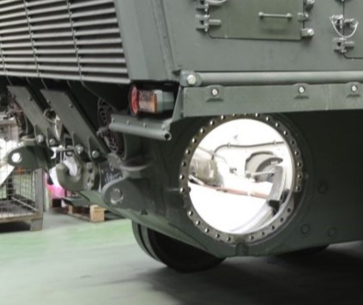

34 minuty temu, Witek Cisłak napisał:
Celownik nie przedstawia zmodyfikowanej wersji stosowanej na Leo 2PL, a osłona światła ostrzegawczego nie jest stosowana na naszych 2PL (nawet nie ma jej jak zamocować ). Pozdrowienia
Witek
Dziękuję bardzo za informację, do swojego modelu dokupiłem elementy od konwersji do modelu Menga autorstwa Sasini. W konwersji Toro do Leoparda Hobbyboss nie ma kilku istotnych elementów potrzebnych do budowy Leoparda 2PL.
Jeszcze jedno, żadna konwersja nie zawiera ważnej zmiany na tylnej płycie wanny kadłuba. Zmieniony został centralny hak holowniczy na mocniejszy i co ważniejsze, całkowicie zmieniono boczne uszy holownicze. Została dodana płyta podstawy ucha przez co ucho jest bardziej wysunięte do tyłu, a nad uchem jest przyspawana masywna płyta wzmacniająca. Inne są też liny holownicze niż w Leo 2a4, w 2PL są mocniejsze używane w PzH2000, Pumie i nowszych wersjach Leo 2.
Witek
Witek
Istotna modyfikacja, niestety nie mam takowych i przykleiłem to co było w zestawie Hobbyboss. Porą na pracę drukarzy 3D.
E tam, odklej haki i wytnij z płytki podstawę  ucha i tą półkę wzmacniającą  przyspawaną do kadłuba i góry ucha. Podstawa to prostokąt z  podciętą zewnętrzną krawędzią i dolnym zewnętrznym rogiem, a  poziome wzmocnienie to też nie jest jakoś specjalnie skomplikowane. Centralny hak można odpuścić zmiany są niewielkie.
PS.Miałem tych fotek nie wstawiać ale się złamałem 😁 Mam nadzieję że te dwa zdjęcia pozwolą dorobić  te elementy.
Witek

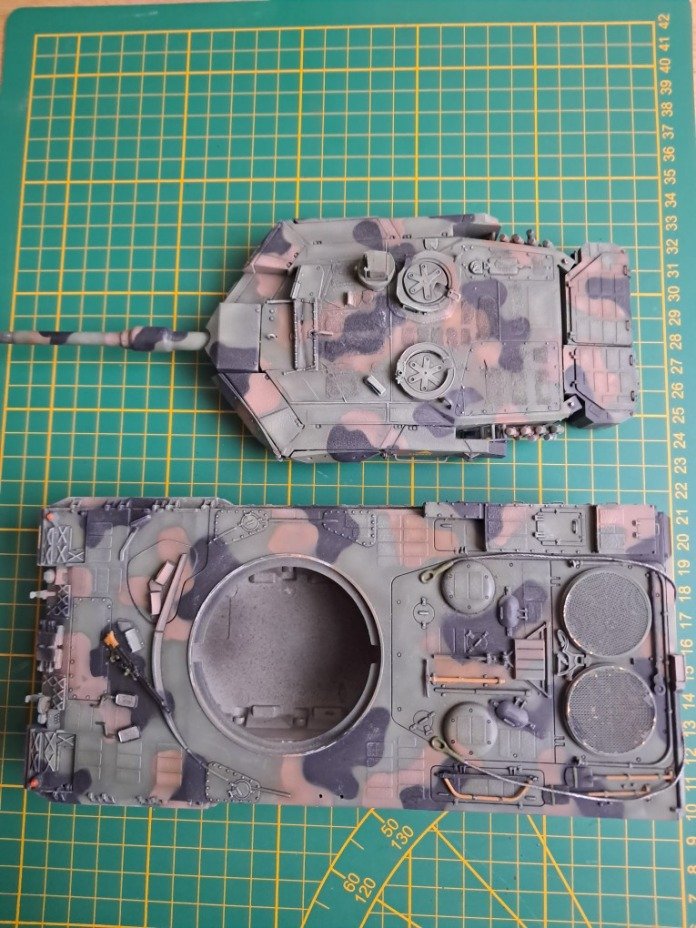

Psikawka trafiła na swoje miejsce w futerale, a farby na stojak. Trochę informacji na temat malowania. Farby:
Tamiya XF-69 NATO BLACK
Tamiya XF-67 NATO GREEN
Zmieszane na oko proporcja 90/10
Mr.Hobby Color H072 Dark Earth
Mr.Hobby Color H079  Sandy Yellow
Ten beżowy kolor robi  HATAKA HTK-A261 – Greyish Sand – BW400-8027, kolor  "kamuflażu 2014" na pojazdach Wojska Polskiego (m.in. Leopard 2A5, PT-91, Rosomak) -(FS20227)20250401_180610.thumb.jpg.e68040fffd9ab39ee2f0cdd03c579f1b.jpg

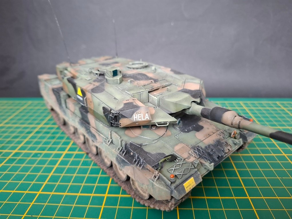

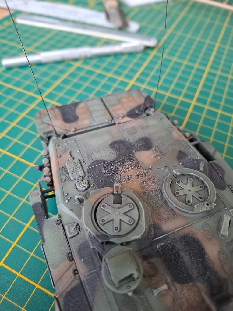

Tak patrzę i albo jestem ślepy albo model ma inny układ kamuflarzu niż pojazd na zdjęcie. No chyba że była nie jedna HELA.
Bardzo udany model!
Gratuluję!
Olo, Ślepy nie jesteś.
Modelarstwo czasami nie jest odtworzeniem rzeczywistości...
Modelarze na forach społecznościowych występują jako "artyści"...
Takie mam spostrzeżenia.
  • Like 3

Dziękuję bardzo wszystkim forumowiczom za słuszne uwagi.  Model Leopard 2 PL to moja luźna interpretacja.  Sam nie bardzo wiedziałem, którą wersję będę odwzorowywał. Pomalowałem układ plam od czapy i tak zostało. Potem padło na wóz o nazwie własnej HELA.
Robercie, pomijając różnice w plamach to ogromny plus dla Ciebie za to, że jest to wykonany model na półce a nie kolejne pudełko do sklejenia. Plus, że ładnie sklejasz i to systematycznie!
Dziękuję bardzo wszystkim forumowiczom za słuszne uwagi.  Model Leopard 2 PL to moja luźna interpretacja.  Sam nie bardzo wiedziałem, którą wersję będę odwzorowywał. Pomalowałem układ plam od czapy i tak zostało. Potem padło na wóz o nazwie własnej HELA. Jak padło to okazało się, że zgubiłem podkowę.....
Jako modelarz obywatelski niezwiązany z żadną firmą modelarską, choć co niektórzy forumowicze podejrzewają mnie to, ze jestem tajnym agentem Pana MIGA.   Otóż nie jest to prawda!!! W zamierzchłych czasach przed HATAKO-wych, nakupiłem farb akrylowych firmy AmmoMig jak misio miodu na zimę. Teraz je sukcesywnie zużywam i akryli nie kupię już więcej, natomiast lakiery są bardzo dobre.

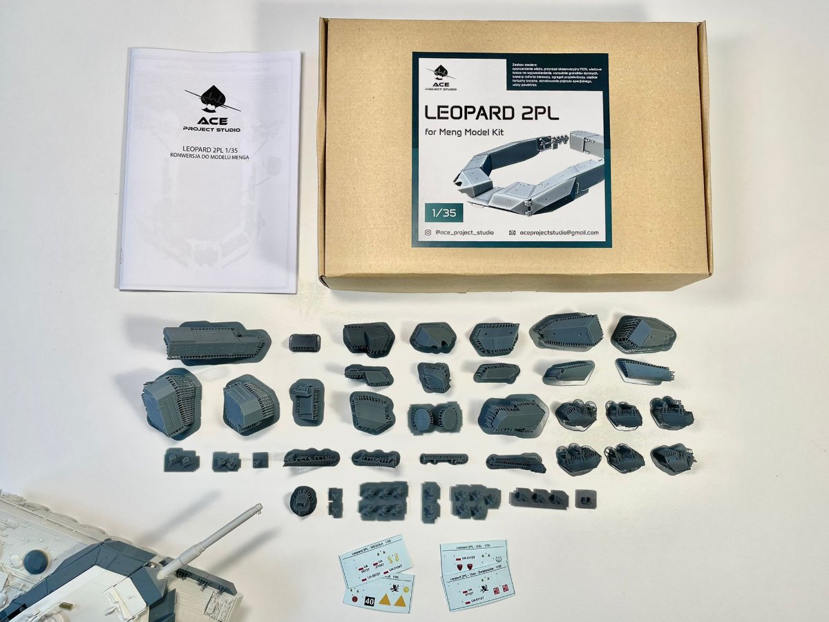

Myślę, że czas najwyższy na ocenę dostępnych na rynku zestawów do wykonania modelu Leoparda 2 w wersji PL. Chodzi oczywiście o zestawy Toro Model 35031 do modelu Leoparda 2A4 Hobby Boss oraz Ace Project Studio do modelu Leoparda 2A4 firmy Meng.
 1. Opakowanie
Obydwa modele zapakowane są w sztywne kartonowe pudełeczka z naklejoną grafiką. Zawartość umieszczona jest w pojedynczych woreczkach strunowych. Puste przestrzenie dodatkowo zabezpieczone są  "flipsami" lub folią bąbelkową.
Ocena: 1-1
2. Instrukcja
Ace dostarcza instrukcję w formie książeczki, natomiast Toro to dwie luźne kartki- prawdopodobnie odbitki xero.  Minusem Toro jest brak informacji jakie elementy wieży należy odciąć, żeby dokleić konwersję. Brak jest informacji o sugerowanych kolorach lub nr farb potrzebnych do pomalowania modelu.
Ocena: 0<1 na korzyść Ace.
2. Elementy
Obaj producenci dostarczają produkt wysokiej jakości, wykonany w technologii druku3D.  Trzeba dorobić we własnym zakresie powierzchnie antypoślizgowe w bazowych modelach.  Dopasowanie do bazowych wersji dedykowanych modeli- bez uwag. Bardzo dużym mankamentem jest brak w konwersji Toro n/w elementów:
- celownik Peri
-tylna kamera
- wyrzutniki granatów dymnych
-oznaczenia priorytetu drogowego
-brak podkowy dla wozu o nazwie własnej HELA
3. Kalkomania
Kalkomanie wydrukowane są na cienkim filmie, wyraźne i bez przesunięć kolorów. W obu zestawach dają możliwość wykonania czołgu w kilku wariantach oznaczenia. Plus dla Toro za kolorową książeczkę z fotografiami wozów, które można wykonać. Kalki dobrze reagują na płyny oraz nie srebrzą się.
  Ocena: 1<0 na korzyść Toro.
4. Cena
Produkt Toro możemy nabyć za 189 PLN + model bazowy 82 PLN razem wychodzi 271 PLN + ewentualne koszty wysyłki
Zestaw Ace to koszt 280 PLN + model bazowy 275 PLN razem wychodzi 555 PLN + ewentualne koszty wysyłki
Rachunkowo tak to wygląda, że za konwersję i model Ace płacimy dwukrotnie więcej. Jednak zestaw Ali z modelem Leoparda Menga bije jakością  na głowę zestaw Hobby Boss.  Do tańszej wersji wskazane jest dokupienie ogniwkowych gąsienic oraz brakujących elementów. Wielkie podziękowania  dla Ace za szybką możliwość nabycia brakujących elementów.  Do obydwu modeli wskazane jest również dokupienie metalowych plecionych lin. Po doposażeniu o brakujące elementy konwersji Toro dalej jest ona tańsza w zakupie. Spokój ducha i pracy kosztuje, nie warto czekać i denerwować się niepotrzebnie przy składaniu modelu.
Ocena razem:
Toro -2 pkt.
Ace- 4 pkt.
Bardzo proszę forumowiczów o ewentualne uwagi i własne spostrzeżenia w przedmiotowym temacie.

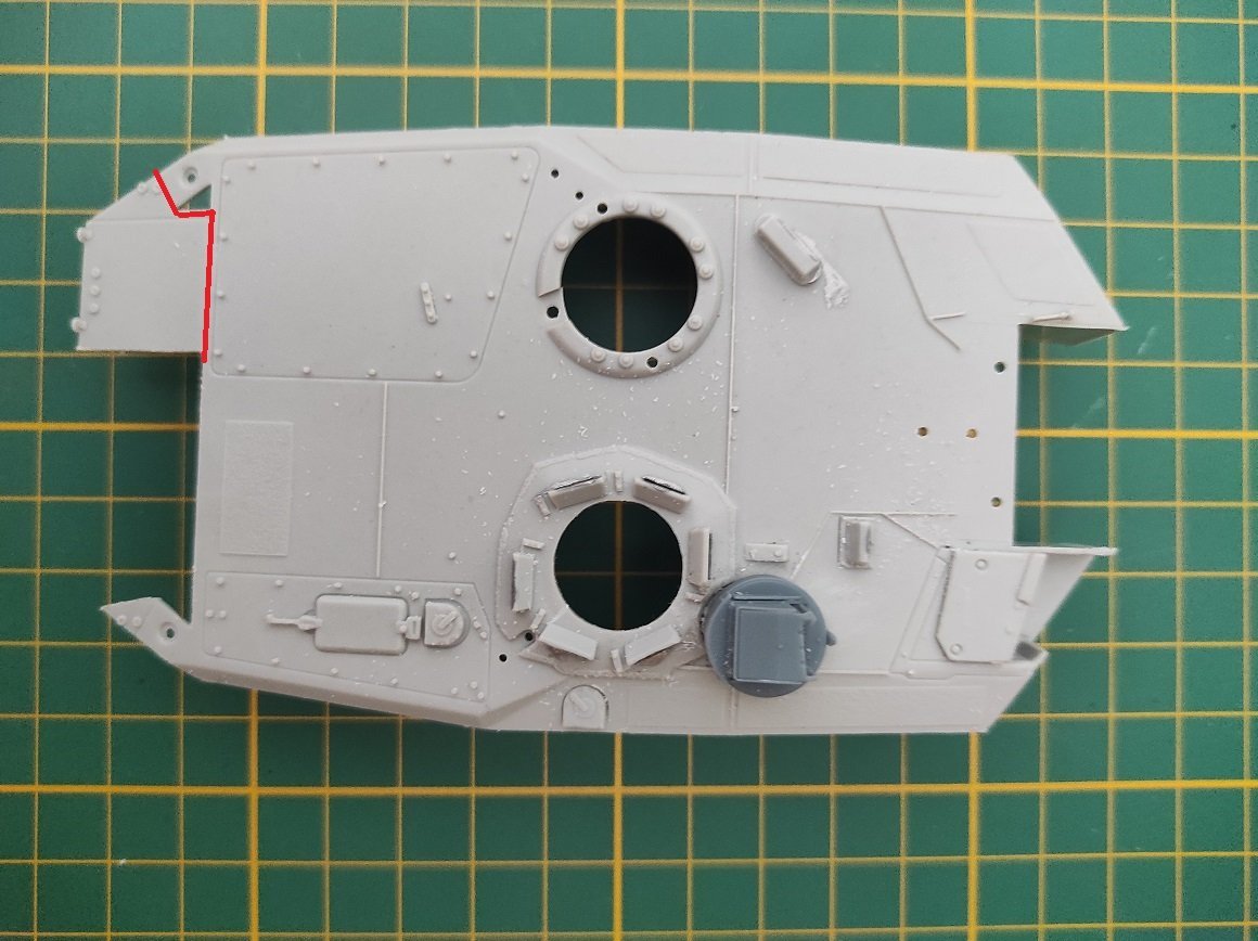

Byłbym wdzięczny za pokazanie jak należy ciąć hobby bossa.
Edytowane przez grzesioc
10 godzin temu, grzesioc napisał:
Świetnie i przydatne porównanie, bo wielu z nas stoi przed podobną rozkminą. A model wygląda pysznie!
Mówisz i masz. Jak zamontować nowy celownik w miejscu starego masz na pierwszej stronie warsztatu.
