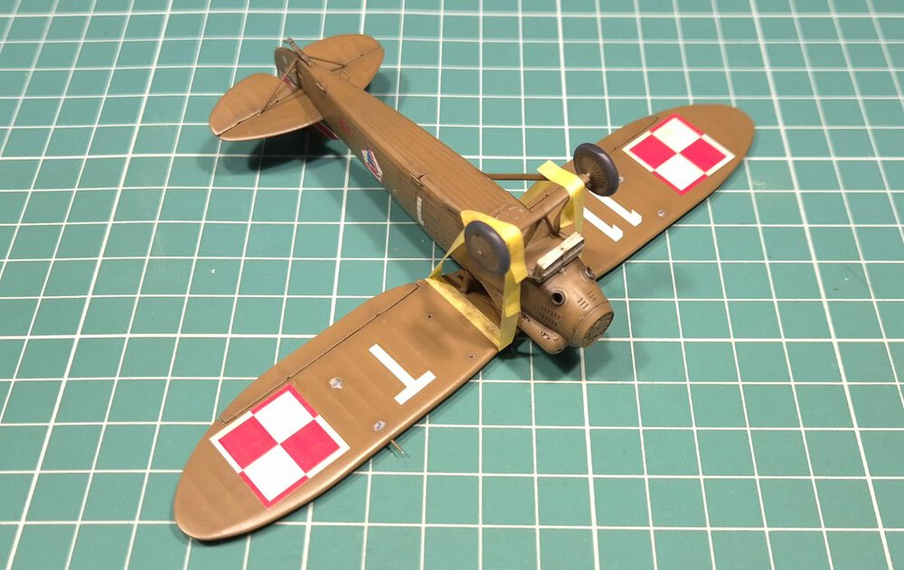

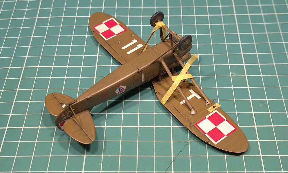

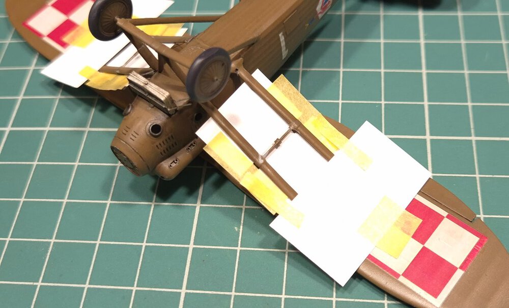

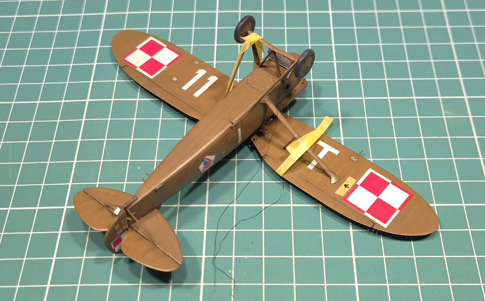

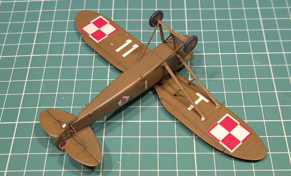

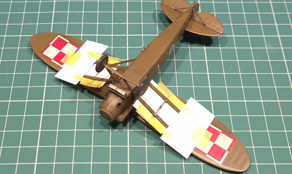

skarczu Napisano 11 Listopada 2024 Share Napisano 11 Listopada 2024 Skusiłem się na ten model z dwóch powodów - chciałem mieć jakiegoś PWS-a a po drugie spróbować modelu wydrukowanego w 3d. Wybór padł na PWS-10 ze 141 Eskadry Myśliwskiej, 4-go Pułku Lotniczego z Torunia. Jakość wydrukowanych elementów zaskoczyła mnie pozytywnie. Detale są bardzo szczegółowe. Boję się tylko czy tego nie popsuję. Poniżej kilka zdjęć: 9 Cytuj Odnośnik do komentarza Udostępnij na innych stronach More sharing options...
