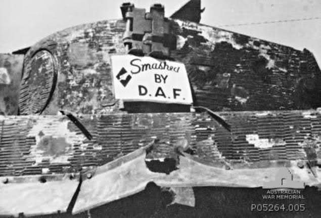

Thalgonis Napisano 14 Stycznia Autor Share Napisano 14 Stycznia Słuchajcie - NA CO był kładziony zimmerit? Na już pomalowany wcześniej pancerz (panzer grey lub dunkelgelb), czy jednak na niemalowany (mam na myśli minię)? Takom dał na wieży ładne uszkodzenia pasty - tylko trzeba to teraz ładnie podmalować Cytuj Odnośnik do komentarza Udostępnij na innych stronach More sharing options...
gustlik Napisano 14 Stycznia Share Napisano 14 Stycznia Na minie. 2 Cytuj Odnośnik do komentarza Udostępnij na innych stronach More sharing options...
robertmodelarz Napisano 14 Stycznia Share Napisano 14 Stycznia 3 godziny temu, Thalgonis napisał: Słuchajcie - NA CO był kładziony zimmerit? Na już pomalowany wcześniej pancerz (panzer grey lub dunkelgelb), czy jednak na niemalowany (mam na myśli minię)? Takom dał na wieży ładne uszkodzenia pasty - tylko trzeba to teraz ładnie podmalować Tu masz kawałek odłupany. 1 Cytuj Odnośnik do komentarza Udostępnij na innych stronach More sharing options...
Seb Napisano 14 Stycznia Share Napisano 14 Stycznia 4 godziny temu, gustlik napisał: Na minie. To są referencje? Cytuj Odnośnik do komentarza Udostępnij na innych stronach More sharing options...
Thalgonis Napisano 14 Stycznia Autor Share Napisano 14 Stycznia Pytanie stad, iż na YT jest od sasa do lasa - właśnie tygryski z tej jednostki (Gruppe „Fehrmann”) są różnie przez modelarzy malowane w tych ubytkach pasty... Raz jest to panzer grey a raz minia... Cytuj Odnośnik do komentarza Udostępnij na innych stronach More sharing options...
gustlik Napisano 14 Stycznia Share Napisano 14 Stycznia 21 minut temu, Seb napisał: To są referencje? Nie, odpowiedź na pytanie. Cytuj Odnośnik do komentarza Udostępnij na innych stronach More sharing options...
panDespota Napisano 14 Stycznia Share Napisano 14 Stycznia (edytowane) W dniu 28.12.2024 o 20:21, Krzysiek12 napisał: Ma ktoś więcej zdjęć ? Z góry przepraszam autora za zaśmiecanie wątku. Szukając zdjęć do mojego tygrys natrafiłem jeszcze na takie jedno. Niestety bez szału, niewyraźne A model bardzo fajnie wygląda na tym etapie. Zwróć tylko uwagę na wieżyczkę dowódcy. Tych dwóch elementów nie powinno być. Właz nie otworzył by się na 180 stopni. Edytowane 14 Stycznia przez panDespota 1 Cytuj Odnośnik do komentarza Udostępnij na innych stronach More sharing options...
Konrad-Ciba Napisano 15 Stycznia Share Napisano 15 Stycznia Pod zimmeritem powinna być baza według mnie, chociaż też zależy czy był nakładany w fabryce przy przez załogę? Cytuj Odnośnik do komentarza Udostępnij na innych stronach More sharing options...
Thalgonis Napisano 15 Stycznia Autor Share Napisano 15 Stycznia Godzinę temu, Konrad-Ciba napisał: Pod zimmeritem powinna być baza według mnie, chociaż też zależy czy był nakładany w fabryce przy przez załogę? No właśnie ... Cytuj Odnośnik do komentarza Udostępnij na innych stronach More sharing options...
meser262 Napisano 15 Stycznia Share Napisano 15 Stycznia (edytowane) W dniu 14.01.2025 o 13:51, Thalgonis napisał: Słuchajcie - NA CO był kładziony zimmerit? Na już pomalowany wcześniej pancerz (panzer grey lub dunkelgelb), czy jednak na niemalowany (mam na myśli minię)? 3 godziny temu, Konrad-Ciba napisał: Pod zimmeritem powinna być baza według mnie, chociaż też zależy czy był nakładany w fabryce przy przez załogę? Pisałem o tym już gdzieś kiedyś. Pojazdy w montowniach - NOWE - malowane w pierwszej kolejności farbą podkładową zabezpieczającą przed rdzą i jako podkład. Na paru fotkach kolorowych to dobrze widać - Kolejne pytanie które się nasuwa to widoczny kolor pasty - kremowy ? Były 2-3 kolory pasty "zimmerit". 1.Szaro-kremowy ; Kolor szaro-kremowy był spowodowany dodatkiem pigmentu ochry. - 15% całości pasty w tym wypadku to - ochra - farba ziemna, dodawana była do masy szpachlowej jako suchy pigment. Z założenia dodanie ochry miało od razu nadać kamuflaż w kolorze Dunkelgelb ale okazało się to mało ekonomiczne, łatwiej było pomalować pojazd z nałożonym już zimmeritem. Przykładowo Tygrys II potrzebował 30 kg ochry jako dodatku do pasty zimmerit. Ta sama ilość ochry jako farba wystarczała do pomalowania przynajmniej 10 tego typu pojazdów. 2 i 3 - Biały lub jasno szary - tak naprawdę określiłbym go jako "pobrudzony/brudny biały" ; Do tej pasty nie dodawano barwnika czyli "pigmentu ochry" i jego skład to 1 - SPOIWO - 25% - Mowilith - polimer (octan poliwinylu) - przezroczysty - 2 - WYPEŁNIACZE - 40% - siarczan baru - biały pigment, - WYPEŁNIACZ - 10% - siarczek cynku - biały pigment, - WYPEŁNIACZ - 10% - włókno drewniane (trociny) - WYPEŁNIACZ 3 - Jako barwnik - mączka ze zmielonych łupków Dlatego nieraz na zdjęciach plamy są bardzo jasne, a na niektórych tylko jaśniejsze od reszty. Pisząc "szary" będę miał na myśli oba te kolory. Biały kolor pochodził z zastosowanych białych pigmentów, których udział w masie dochodził do 60%. Wyjaśnieniem jasnoszarego odcienia "zimmeritu" jest fakt, że czasami jako wypełniacza używano zmielonych łupków, które były koloru szarego. Szara mączka z łupków została następnie wykorzystana jako wypełniacz szpachli lakierniczych. Nie wiem jednak, jaka była prawidłowość ich stosowania (kolorów past). Na początku może całość w kolorze "kremowym", a później jak mieli kłopoty z pigmentem pierwsza warstwa podkładowa "szara" druga "kremowa". Być może całość "szary". Może nie było żadnej zasady, i pastę nanoszono taką jaką im dostarczono… ? Na fotkach czarno białych można zobaczyć czy pod pastą / lub wokół widać ciemny kolor - wtedy można domniemać że to kolor farby podkładowej, czy tylko jasne plamy pasty. Wyżej widzimy - trzy warstwy - pomalowany "zimmerit" ; jasne plamy i ciemne plamy. Ciemne plamy to farba podkładowa. Jasny kolor to oderwany "zimmerit" z częściowo pozostawioną warstwą pasty w tym miejscu. Pomalowany "zimmerit" wiadomo. Im lepiej przygotowana blacha pod ułożenie pasty tym lepiej trzyma się pancerza. Na niektórych fotkach widać spore ubytki pasty co może być spowodowane ostrzałem, ale też z kiepskiego przygotowania podłoża. Poniżej widać że niektóre ubytki pasty mogły być zamalowywane farbą kamuflażową podczas remontów w warsztatach. Szarą pastę nie mam na fotce z pojazdem, ale mam fotkę kawałka tej pasty z wymiarami jej grubości. Drugim miejscem gdzie był nakładany zimmerit to na pewno warsztaty polowe - dotyczy to pojazdów sprzed wprowadzenia w/w pasty. Wtedy to do warsztatów polowych wysyłano spore ilości tej pasty. Pozdrawiam Krzysztof Edytowane 15 Stycznia przez meser262 literówka 3 1 Cytuj Odnośnik do komentarza Udostępnij na innych stronach More sharing options...
