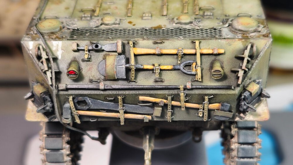

indus Napisano 26 Stycznia 2025 Autor Share Napisano 26 Stycznia 2025 (edytowane) Tył wreszcie zakończony. Te chińskie blaszki w porównaniu do Abera czy Parta sprężynują i łatwo się łamią, choć muszę przyznać, że nawet pasują i mają dokładne detale. KM to było wyzwanie. Mnogość małych blaszek i uważna kolejność plus pięknie zrobiona lufa z Mastera. Następny etap — wieża. Edytowane 26 Stycznia 2025 przez indus 12 Cytuj Odnośnik do komentarza Udostępnij na innych stronach More sharing options...

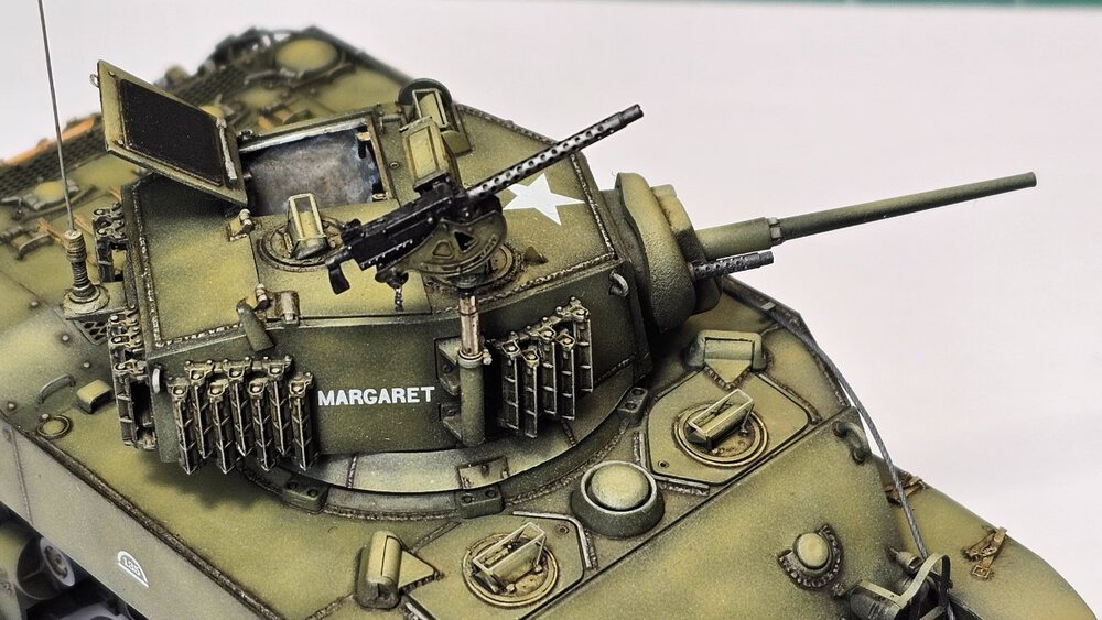

indus Napisano 3 Lutego 2025 Autor Share Napisano 3 Lutego 2025 (edytowane) Działania etap kolejny. Gniazdo anteny z zestawu to inny rodzaj niż widać na zdjęciach, Musiałem zrobić nowe od podstaw. Kolejny temat to góra wieży. Niestety z zestawu mamy górę od M3A3 a boki od M5A1. Trzeba górę poprzerabiać. Na szczęście (chyba cudem, bo na oficjalnych fotkach ramek tego nie ma) w zestawie miałem dodatkową ramkę z częścią, która jest gniazdem włazów z ramą dzielącą przestrzeń pomiędzy nimi. Jest to ramka z zestawu "M5A1 Late". Poniżej fotki pokazujące właściwą górę, oryginalną górę z zestawu i górę po przeróbkach. Na zdjęciach widoczne również są uchwyty do liny holowniczej, których nie przewidziano w zestawie ani w blaszkach. Zostały dorobione po lewej stronie kadłuba. Na zdjęciach historycznych widać również na błotniku umieszczony statyw do KM-u. Na szczęście na dodatkowej ramce miałem również gotowy element. Dodałem go do prawego błotnika z paskami z blaszek. Gąsienice pasują perfekcyjnie, zawieszenie to bułka z masłem. A tak prezentuje się zestaw przed malowaniem. Edytowane 4 Lutego 2025 przez indus 6 Cytuj Odnośnik do komentarza Udostępnij na innych stronach More sharing options...

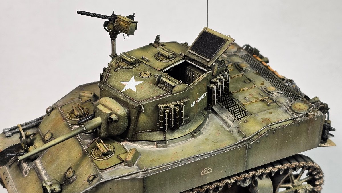

indus Napisano 12 Lutego 2025 Autor Share Napisano 12 Lutego 2025 (edytowane) Stuart po washu i kalkomaniach. Dodałem na płycie za wieżą pasy mocujące. Dorzucona antena i km. Pomalowana reszta szczegółów. Przede mną zadrapania i odpryski. Edytowane 12 Lutego 2025 przez indus 7 Cytuj Odnośnik do komentarza Udostępnij na innych stronach More sharing options...

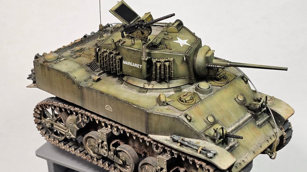

indus Napisano 18 Lutego 2025 Autor Share Napisano 18 Lutego 2025 Model skończony. Dodałem zakurzenia, odpryski, trochę rdzy, wylaną benzynę itp. Teraz czas na podstawkę. 2 Cytuj Odnośnik do komentarza Udostępnij na innych stronach More sharing options...
