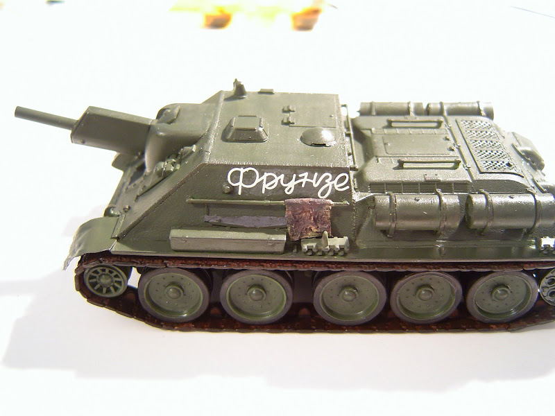

Położyłem dzisiaj kalkę, tylko jedną bo tak wg instrukcji być miało
Wybrane oznaczenie pochodzi z (wg wyżej wspomnianej) frontu w okolicach miejscowości Bryansk z lata 1943. Pierwsze minuty po położeniu wyglądała cudnie ale po jakiś 15 minutach zaczęła błyszczeć
Wygląda to tak:
Podmalowałem jeszcze piłę.
I mam pytanko czy malować zapasowe gąski na czarno z metalicznymi przetarciami czy zostawić w zieleni?
A lakierowałeś wcześniej model, przed kalką ?
Oczywiście!
A co do wspomagaczy kalek to użyłem decalfix'a i nic nie dał Znowu...
bo wyschła Smile
No właśnie wiem A masz jakiś pomysł dlaczego mimo użycia decalfix'a tak się porobiło?
tam pisze "frunzje" Confused
Skoro tak mówisz Ja pa rusku nie 'panimaju'
Najpierw błysk kalka płyn
Aha to Ty nakłądasz ten płyn po którym kalka się fałduje i wnika między szczeliny?
Chyba muszę kupić micro-set'a/mr. setter'a i zobaczyć na następnym modelu jak to będzie... Chyba że spróbuję tak jak Ty z softerem, bo brzmi to bardzo sensownie.
