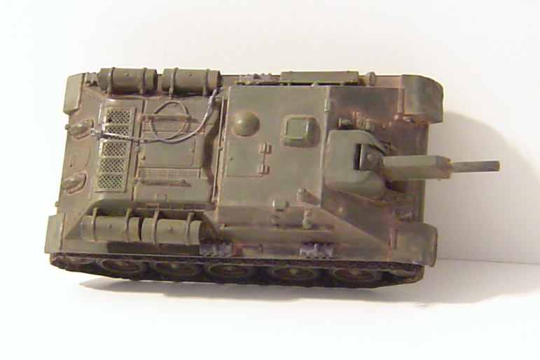

Miałem dzisiaj trochę czasu i spożytkowałem go przy modelu
Na warsztacik wziąłem zapasowe gąski, które pomalowałem metalizerem humbrola steel, ale były jak dla mnie trochę za jasne, więc dostały metalizerem gunmetal i jest chyba trochę lepiej. Później pomalowałem zęby gąsek w/w stalowym. I na koniec dorobiłem linę:) Zestawowa nie nadawała się do niczego. Wyglądała raczej jak jakiś obły robal. Myślę że ta wygląda chociaż trochę lepiej
No to daję fotki coby poprzeć swoje słowa
P.S. Jak wyszły fotki?
Troszkę ogniwa gasienic nieco niektóre odstają
Oj musiałem paluchem zahaczyć przy robieniu fotek. Wystarczy przycisnąć palcem i już będą ok

Kolejny update'cik.
Hymmm... Próbowałem tego kurdupelka okurzyć tak porządnie, ale nie wiem czy nie przesadziłem Ogólnie zamysł był taki, że najpierw było dość sucho, więc działo strasznie się ukurzyło... no i potem spadł deszczyk i kurz spłynął w zakamarki... Przepraszam Was za kiepskie fotki ale nie dałem rady zrobić lepszych Proszę o komentarze, jakieś rady, co jest nie tak?

rollingstones jakie kolorki farb artystycznych byś polecił na zróżnicowanie tego syfku? To co jest zrobiłem z suchych pasteli + benzyna do zapalniczek.
Muszę poćwiczyć zacieki - kiepsko mi wychodzą
Jeszcze pytanko co do lakieru: wystarczy sido?
Chciałbym jeszcze zrobić coś w stylu niedoschniętego deszczu gdzieniegdzie w zakamarkach. Jak to zrobić? Zalać syfek w kątach delikatnie sido?
\Wiesz z olejami to nie ma co się przejmować kolorem - ty można dowolnie mieszać - powiedz co chcesz ośiągnąć (pora roku efekt )i jakie masz kolory obecnie - jeśli nie masz to kup sobie abteilungi miga - są jużw miare dopasowane do kolorystycznie do efektów nizbędnych w pancerce - i co ważne są tanie.
Obecnie mam tylko czerń kostną, brąz van dyck, umbrę paloną i azo yellow lemon (nie wiem jak to po polskiemu) wszystkie talens van gogh. Model jest w malowaniu z lata '43.
Chciałbym żeby ten kurz wyglądał jakby spadł deszcz w gorący dzień i wszystko szybko zaczęło odparowywać, ale w zakamarkach zostałą jeszcze wilgoć (wiem marzenia ściętej głowy...). I właśnie nie wiem czy do tego potrzebny mi będzie inny kolor tego kurzu czy jak kapnę tu i tam sido to on odpowiednio ściemnieje?

Tomku dzięki. Też mi się wydaje, że koła są za czyste. Błotka nie umiem zrobić ostatnio jak próbowałem to mi wyszła zmutowana rdza
Zrobię je chyba mocniej i trochę ciemniej przykurzone (jak mi w ogóle to wyjdzie ).
