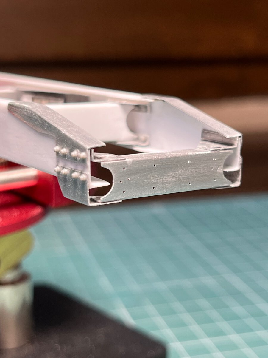

Archi Napisano 20 Lutego 2025 Share Napisano 20 Lutego 2025 (edytowane) Cześć wszystkim! Zakładam ten wątek w związku z rozpoczętą jakiś czas temu budową modelu Volvo F12 w skali 1/24. Moim modelem bazowym jest zestaw Italeri, nr 3923. Modelarze, którzy budują samochody ciężarowe wiedzą doskonale, jak bardzo modele włoskiego producenta odbiegają od poprawności odwzorowania względem prawdziwych pojazdów. Dlatego też, chcąc poprawić fabryczne wypraski i odwzorować szczegóły, trzeba się sporo nagimnastykować, aby z prostego zestawu wyszedł model redukcyjny… Stąd też praca nad takim modelem dłuży się opornie. Jego budowę rozpocząłem wiosną w 2022 roku i patrząc na efekty, można stwierdzić, że zrobiłem niewiele. Wynika to jednak z wielu ograniczeń, jak czas, który można poświęcić budowie oraz mozolny proces przerabiania oraz dorabiania nowych części. W moim jednak wypadku taki rodzaj budowy modelu daje mi największą satysfakcję… Sam proces, zbieranie dokumentacji, opracowywanie jak i z czego wykonać dany element, to wyzwanie dla każdego modelarza i takich wyzwań właśnie poszukuję od lat w modelarstwie redukcyjnym. Można pokusić się o konkluzję, że im model trudniejszy w budowie tym lepiej dla jego wykonawcy. Czasami okazuje się bowiem, że droga jest celem samym w sobie niż sam efekt końcowy. Nie chodzi oczywiście o to, aby model budować w nieskończoność, ale o fakt, że jego powstawanie może być równie satysfakcjonujące, co ukończenie. Prezentując na forum poszczególne etapy z budowy, chciałbym jednocześnie pokazać, że do zaawansowanego przerabiania części modelu i wykonywania od podstaw dedali, nie są potrzebne skomplikowane narzędzia itp. Tutaj kluczowa jest wytrwałość i uczenie się cierpliwości, co uważam jest osiągalne dla każdego. Dziękuję za możliwość podzielenia się tutaj postępami z budowy modelu. Chętnie przeczytam wszelkie uwagi, porady czy krytyczne komentarze. Pozdrawiam Piotr PS Pierwowzorem budowanego modelu jest ciągnik siodłowy, pracujący do dzisiaj, należący do holenderskiego przewoźnika. Edytowane 21 Lutego 2025 przez Archi 1 Cytuj Odnośnik do komentarza Udostępnij na innych stronach More sharing options...

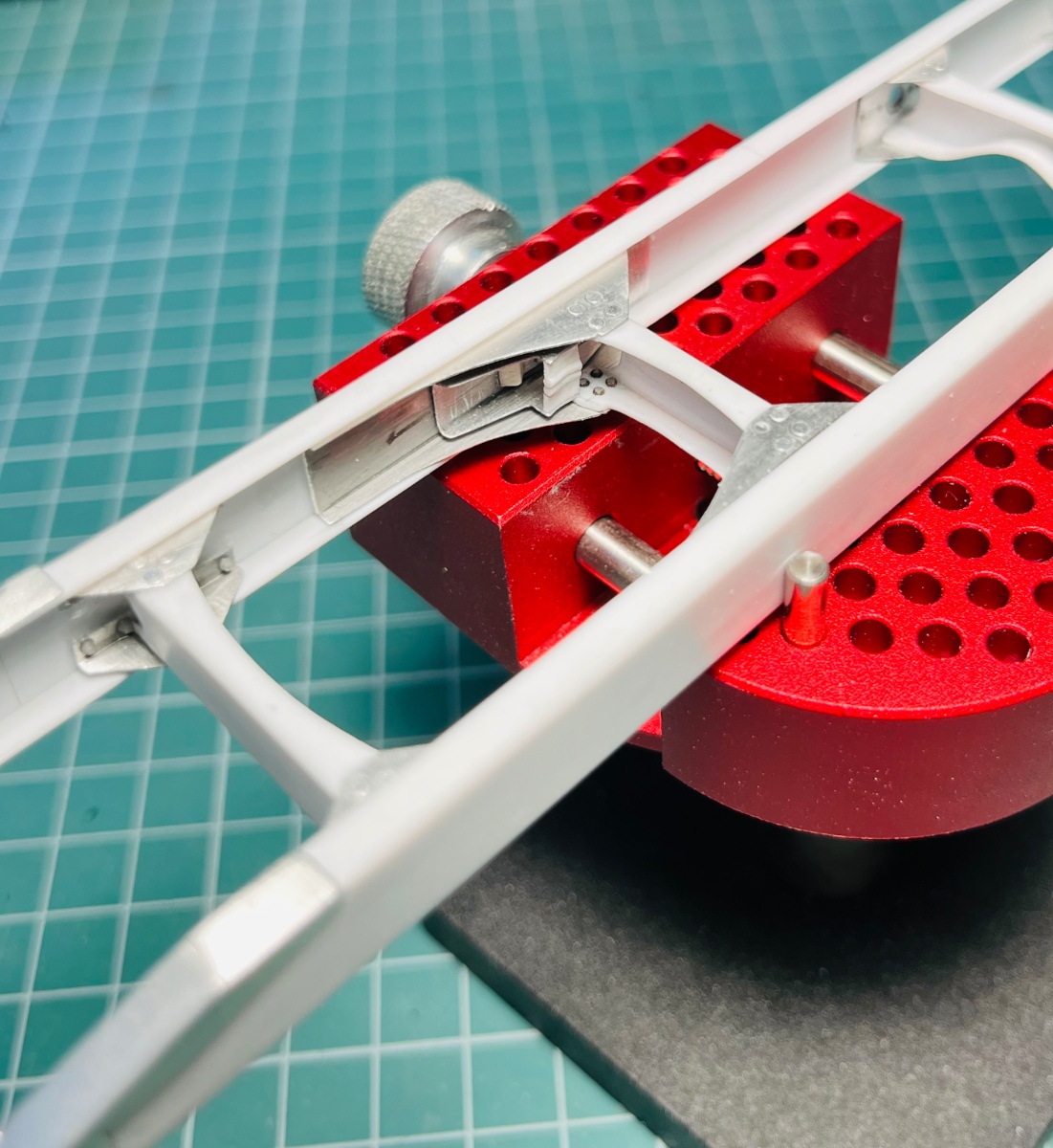

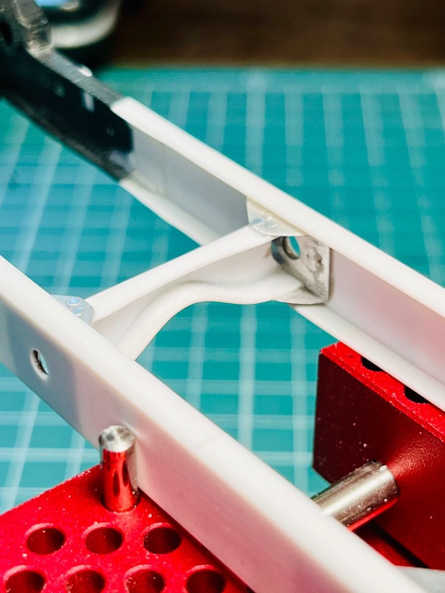

Archi Napisano 21 Lutego 2025 Autor Share Napisano 21 Lutego 2025 (edytowane) Dłubaniny jest sporo. Na tyle dużo, że doszedłem do takiego miejsca przy przebudowie ścian kabiny, że musiałem zrobić przerwę od tego etapu ponieważ zaczynałem popełniać błędy… Odstawiłem zatem kabinę na przyszłe działania i zabrałem się za przeróbki ramy… Italeri w wielu modelach ciężarówek wciąż bazuje na starych formach odlewniczych. Stąd chcąc zachować chociaż minimalny realizm wyglądu, jesteśmy zmuszeni do sporych modyfikacji. W przypadku ramy Volvo F12 w układzie 4x2 podstawowa przeróbka polega na zmianie kształtu podłużnic oraz poprzeczek wraz z ich sposobem mocowania… i tak małymi krokami zacząłem dorabiać poszczególne elementy, bazując na rysunku technicznym, przeskalowanym do podziałki 1/24, aby zachować poprawność wymiarów. Edytowane 21 Lutego 2025 przez Archi 3 Cytuj Odnośnik do komentarza Udostępnij na innych stronach More sharing options...

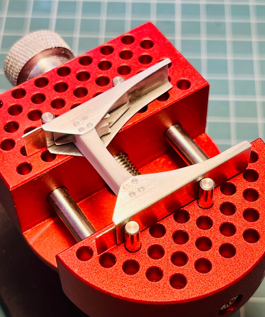

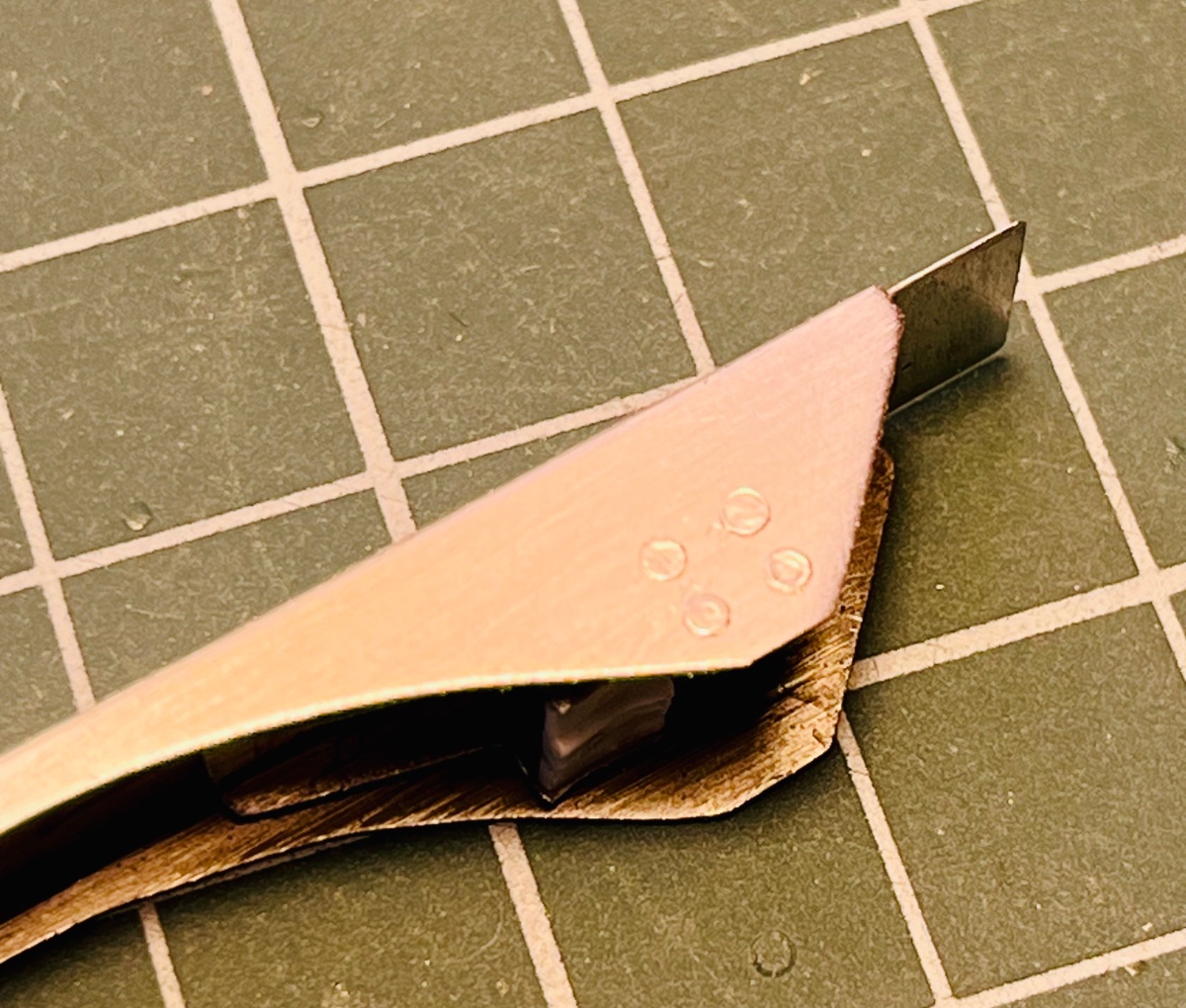

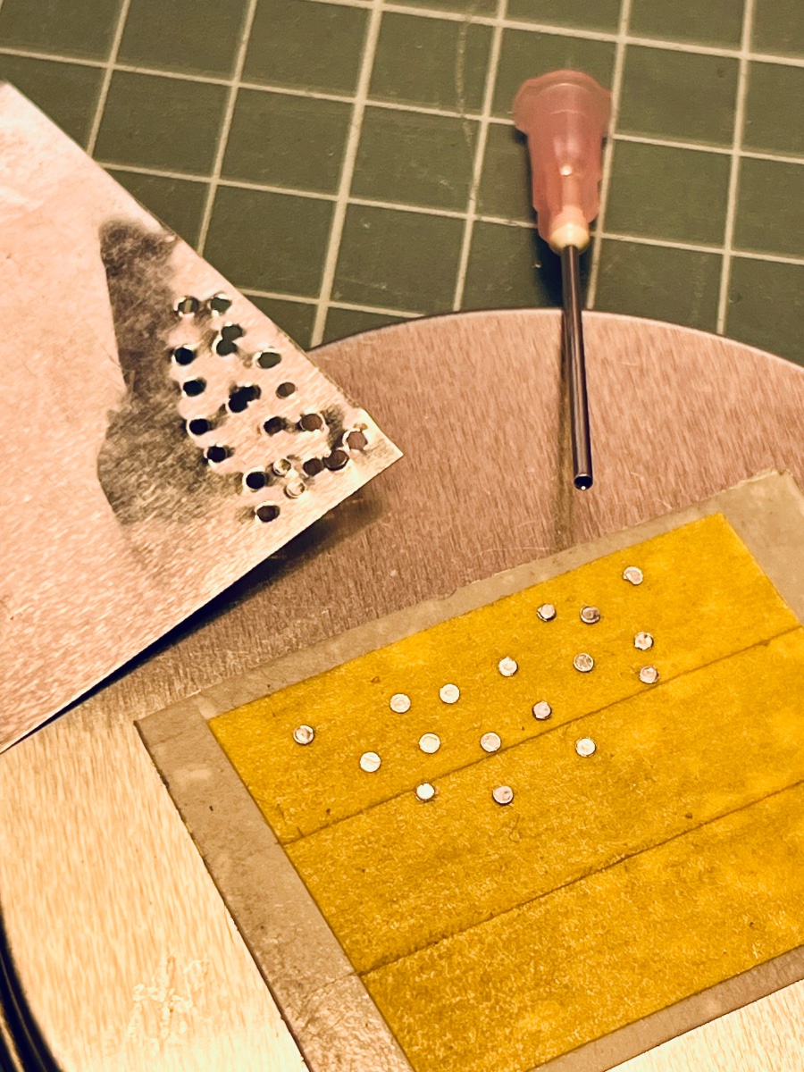

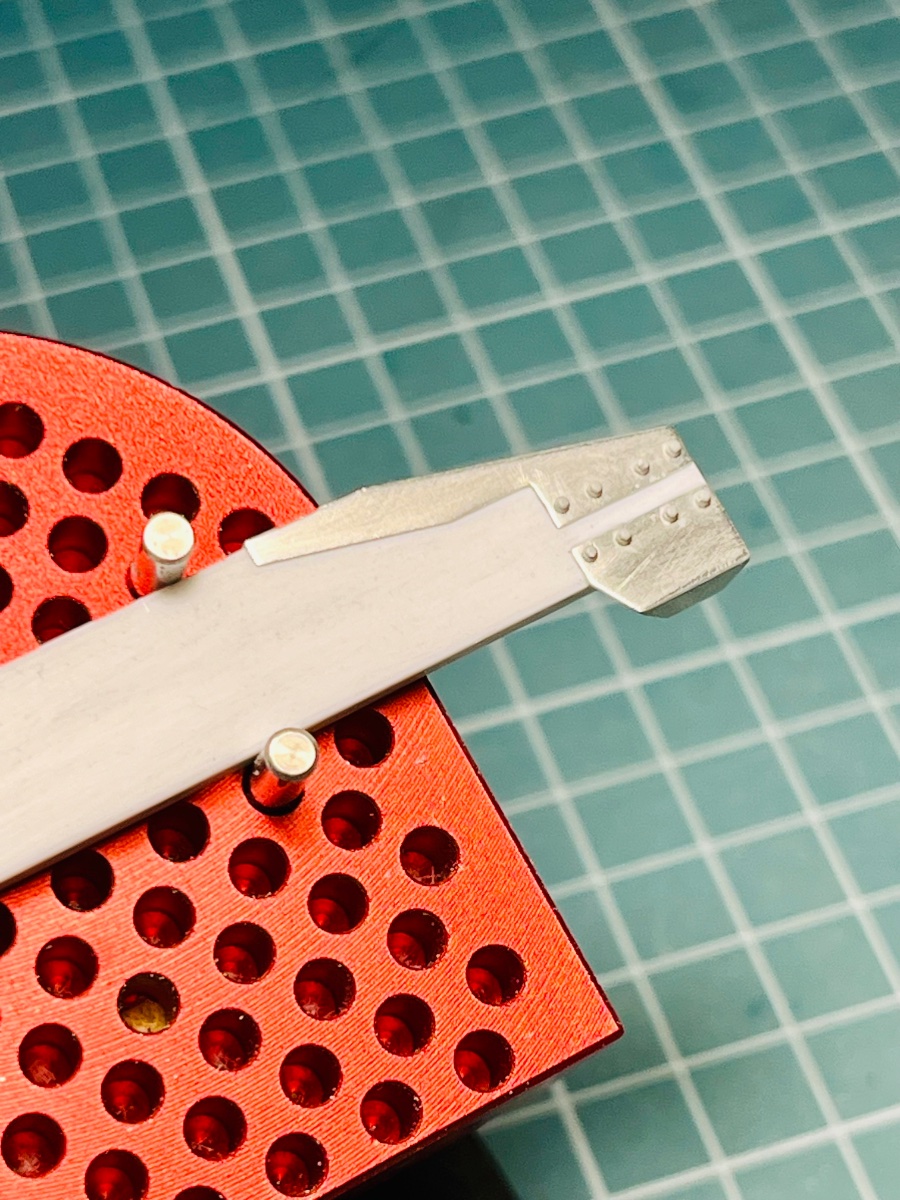

Archi Napisano 1 Kwietnia 2025 Autor Share Napisano 1 Kwietnia 2025 Dziękuję za miłe komentarze i kibicowanie :)) Oj, widziałem już takie warsztaty, że moja budowa, to przedszkole. Zawsze można coś poprawić, więc nawet najdrobniejszą uwaga może być pomocna. Powoli dochodzę do etapu, w którym mogę rozpocząć montaż różnej maści śrub, nakrętek oraz nitów. Tutaj na szczęście mogę stwierdzić, że to zdecydowanie bardziej przyjemna faza budowy modelu. Szczególnie po etapie dorabiania wielu elementów od podstaw. Teraz bowiem mogę skorzystać z gotowych akcesoriów, dostępnych na rynku modelarskim. Zatem większość śrubek oraz nitów to gotowe wydruki 3D oraz produkty polistyrenowe. Jedynie małym wyjątkiem okazały się płaskie nity o średnicy 1,2 mm i grubości 0,15 mm. Te udało mi się wyciąć z blaszki offsetowej przy pomocy doskonałego narzędzia czyli igły medycznej ;) To dopiero pierwszy z kilku etapów montażu wspomnianej drobnicy. Stąd efekty są jeszcze trochę mizerne, ale z czasem tych detali będzie przybywać. Dziękuje i pozdrawiam wszystkich odwiedzających ten wątek 3 Cytuj Odnośnik do komentarza Udostępnij na innych stronach More sharing options...
halset Napisano 1 Kwietnia 2025 Share Napisano 1 Kwietnia 2025 4 godziny temu, Archi napisał: A cóż to masz za urządzenie? 1 Cytuj Odnośnik do komentarza Udostępnij na innych stronach More sharing options...
Michal_1981 Napisano 2 Kwietnia 2025 Share Napisano 2 Kwietnia 2025 Rewelacja. Podziwiam za dłubanie w metalu w domu (zostaje masa opiłków i brudu) . Trzeba strasznie dbać o czystość warsztatu. U ciebie sterylnie jak na chirurgii.... 1 Cytuj Odnośnik do komentarza Udostępnij na innych stronach More sharing options...
Endrju Napisano 2 Kwietnia 2025 Share Napisano 2 Kwietnia 2025 Chociaż bajka to nie moja to z pewnością będę tu zaglądał. Lubię takie warsztaty. 1 Cytuj Odnośnik do komentarza Udostępnij na innych stronach More sharing options...
Archi Napisano 2 Kwietnia 2025 Autor Share Napisano 2 Kwietnia 2025 8 godzin temu, halset napisał: A cóż to masz za urządzenie? To jest takie sprytne imadełko z firmy Border Model. Bardzo stabilne. Mocuję w nim elementy, kiedy potrzebuję mieć obie dłonie do dyspozycji, np. przy montażu śrubek lub przewodów ;) 1 Cytuj Odnośnik do komentarza Udostępnij na innych stronach More sharing options...

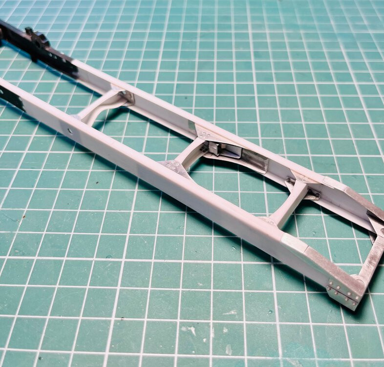

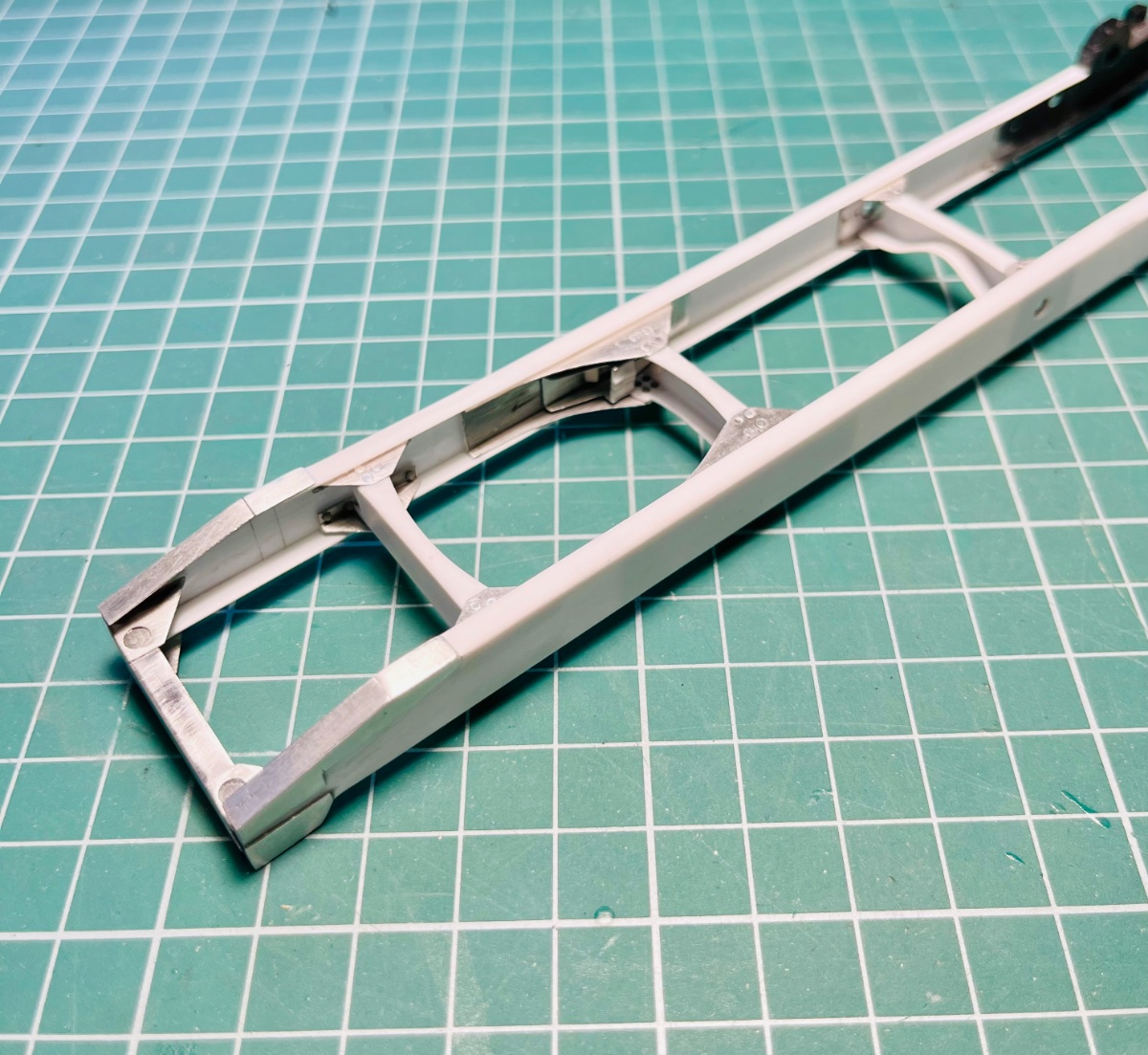

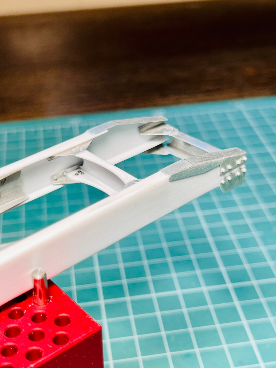

Archi Napisano 21 Lipca 2025 Autor Share Napisano 21 Lipca 2025 (edytowane) Cześć Wszystkim ! Trochę już tu zaszło kurzem… Szara rzeczywistość nie zawsze idzie po drodze z modelarstwem. Stad nie często udaje się wygospodarować czas na dłubaninę przy modelu. Postępuje to u mnie dość mozolnie, ale jakoś do przodu.;) Póki co pracuje nad montażem ramy, przyklejaniem nitów i śrub. W następnym etapie chciałbym zająć się przednim oraz tylnym zawieszeniem, zbiornikami na powietrze itp. Pozdrawiam Edytowane 21 Lipca 2025 przez Archi 1 1 Cytuj Odnośnik do komentarza Udostępnij na innych stronach More sharing options...
