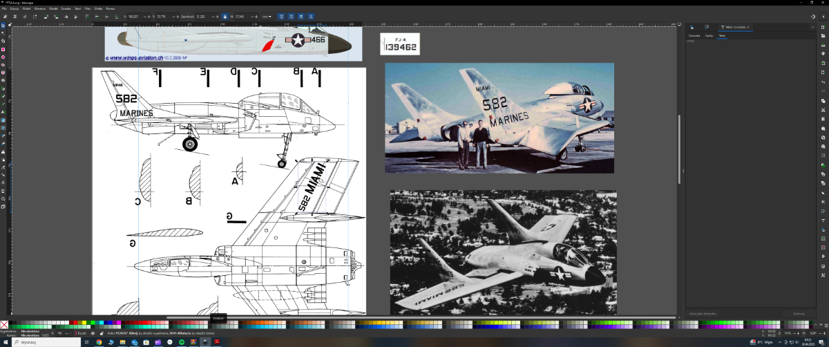

Szybki długo weekendowy temat. Dzięki Tommy H. Thomasonowi z blogu Tailhook Topics pozyskałem zdjecia korpusowego Cutlassa, więc jedziemy z tematem.
Na pierwszy rzut, szybka praca nad kalkomaniami. Które następnie planuje druknąc w domu na plujce.
Edytowane przez Moses
  • Like 3
https://inkscape.org/
W pełni darmowy. Do Ilustratora mu daleko, ale do zrobienia kalkomanii w domu wystarczy

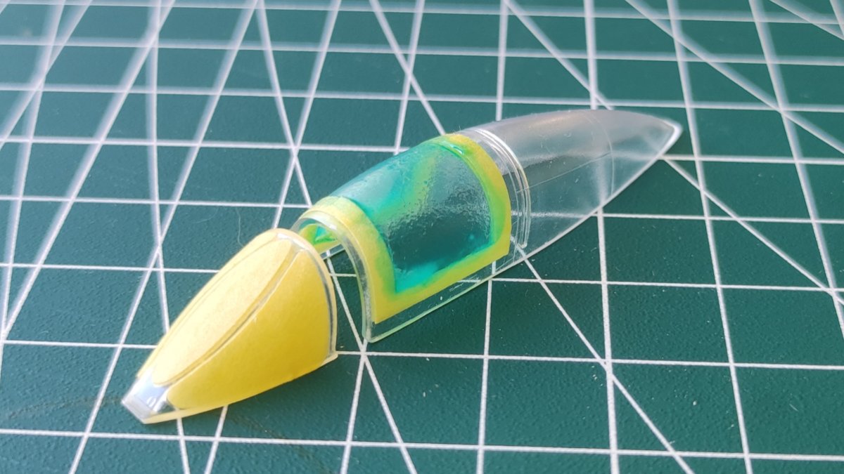

Najpierw odmiennie od schematu wziąłem się za szkło kokpitu. Najpierw potraktowałem kompletem past polerskich, bo od leżenia latami w pudełku załapało jakieś przerysowania. Następnie wykąpalem w Sidoluksie, który zmylem bo wyglądało jakby jakieś drobinki kurzu w nim pływały.
Następnie zamaskowalem od wewnątrz jak i zewnątrz maskami od New Ware.

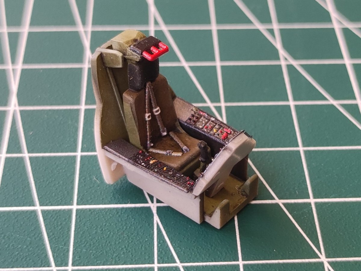

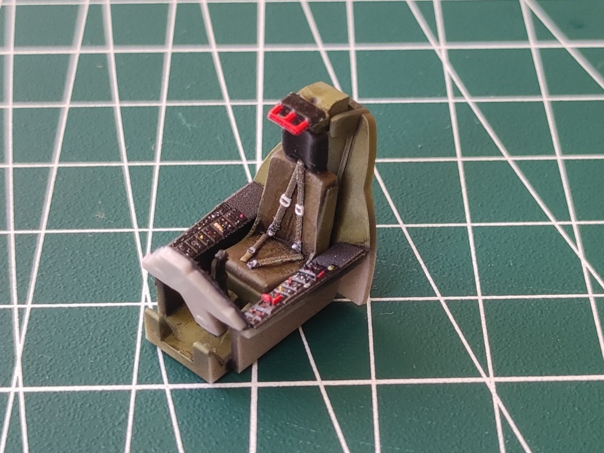

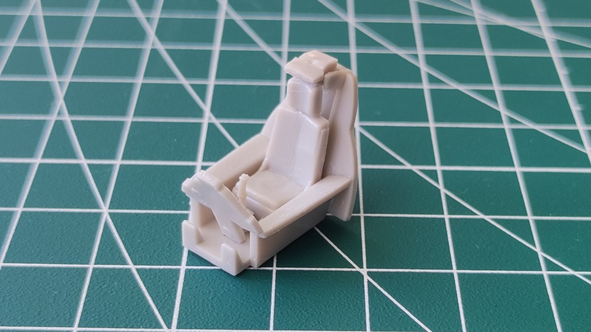

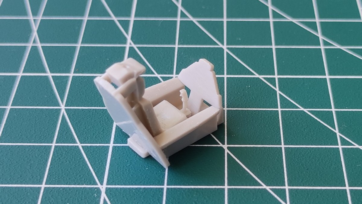

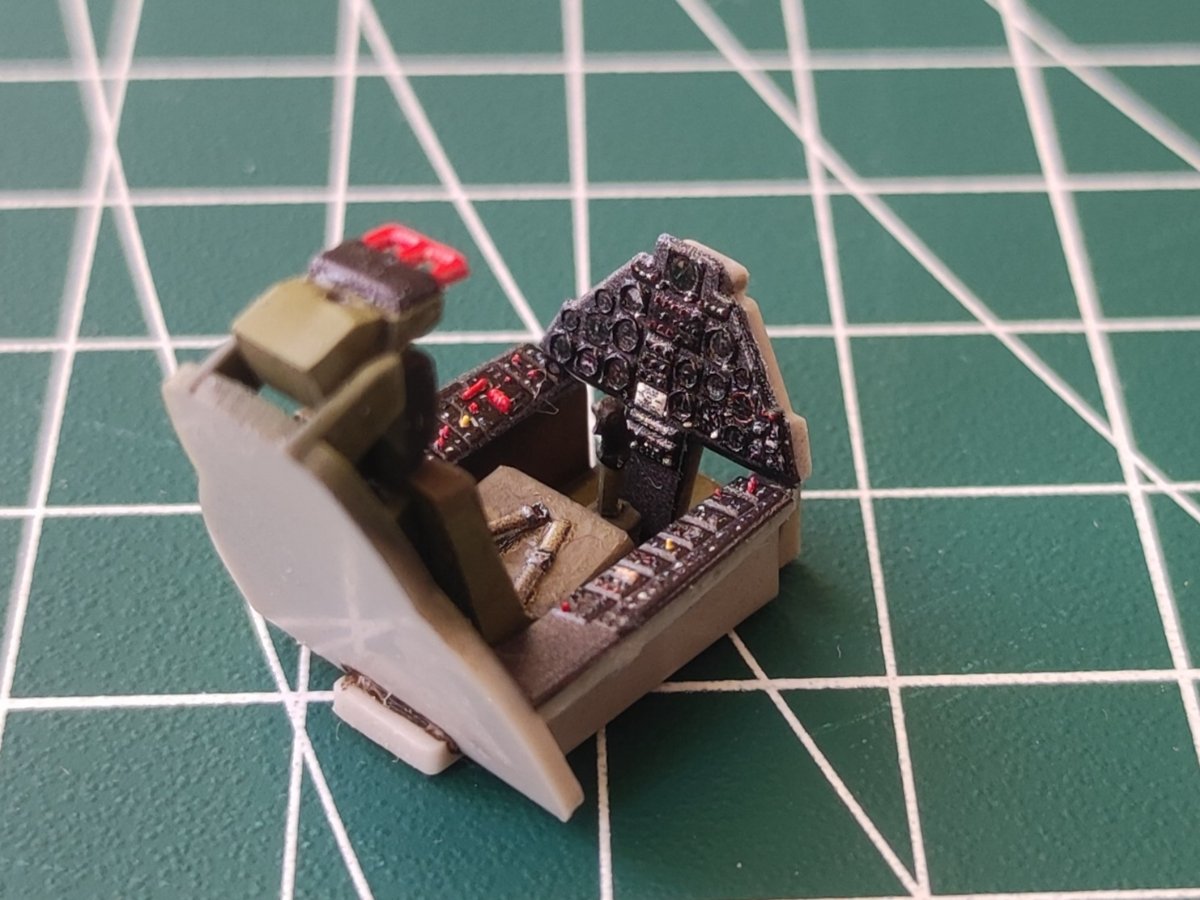

Mając gotowe szkło pod malowanie wziąłem się za kokpit. Po wycięciu i oszlifowaniu części, przygotowałem je pod kalkomanie 3D Kelika. Usunięciu uległ cały reliew na tablicy przyrządów, panelach bocznych, pasy na fotelu i rączki do odpalania katapulty fotela. To wszystko będzie zastąpione produktem Kelika.

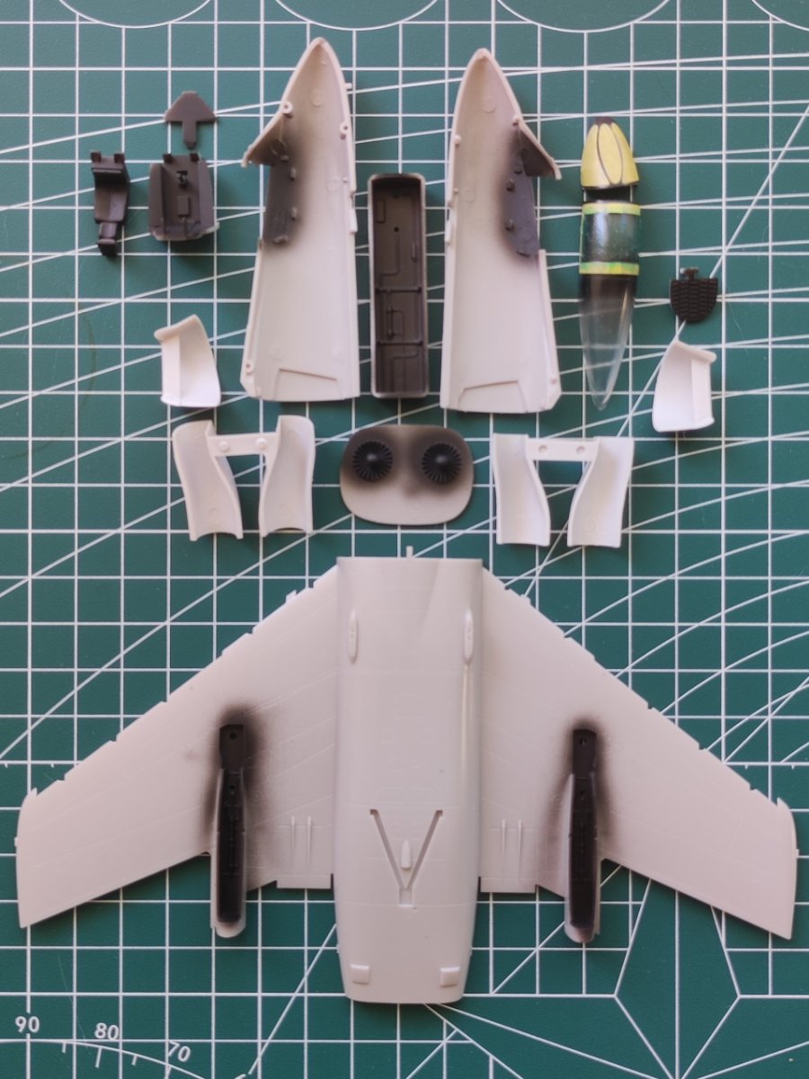

Zapodkładowane.
Tam gdzie malowane będzie białym, poszedł biały podkład Tamiya z puchy, pod inne kolory czarny Symurfacer 1500

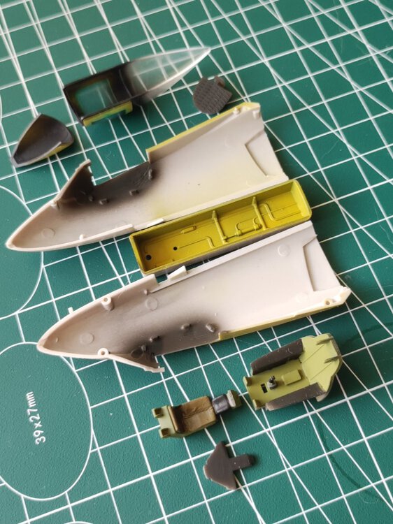

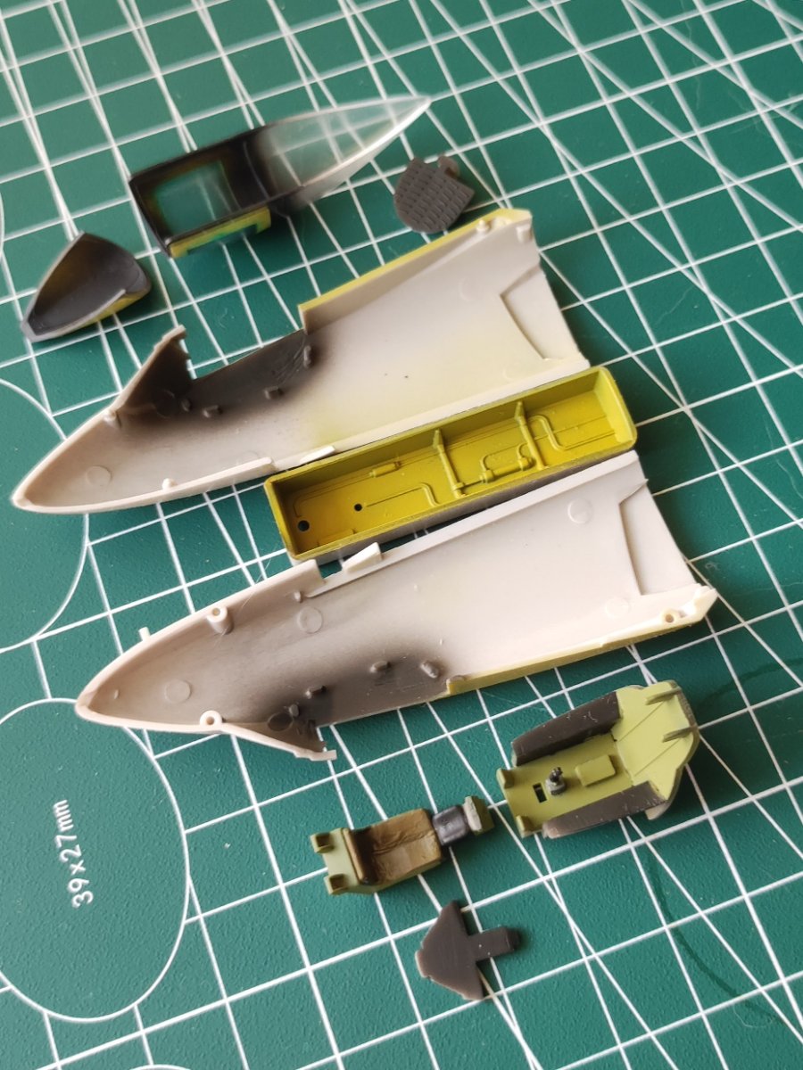

Zmalowane
Ramy szkła, pomalowane zostały Hataką C041 Night Black.
Boczki kokpitu, konsole boczne to surfacer.
Czemu dwa różne czarne bo tak jest w oryginale 😉

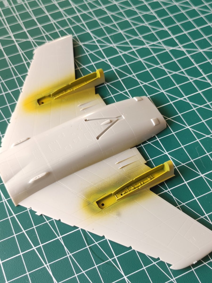

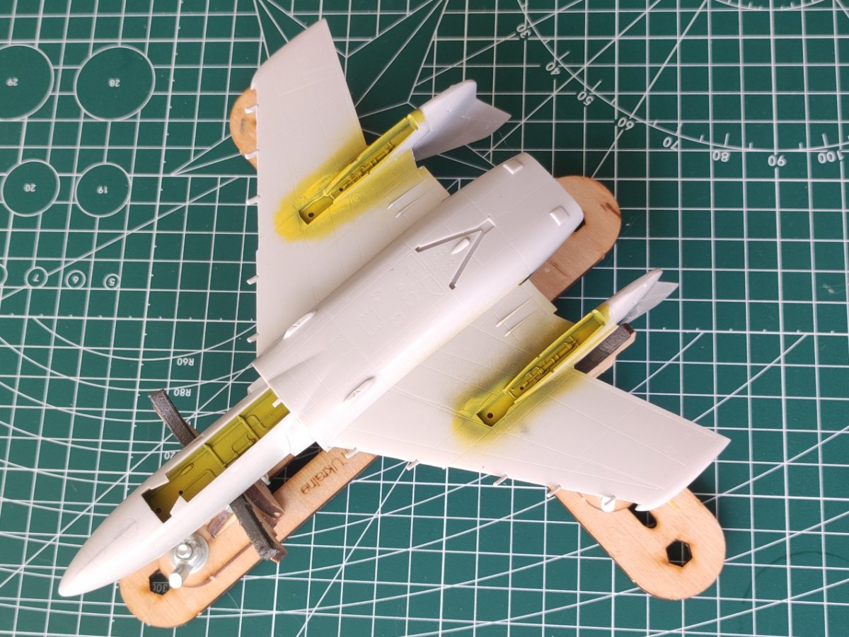

Podłoga, ściana tylna oraz korpus fotela to Interior Green C35, poducha fotela, to OD H052 Gunze.  Komora podwozia to Akryl Testorsa Yellow Zinc Chromate 4851, jako przygotowanie pod zdrapkę

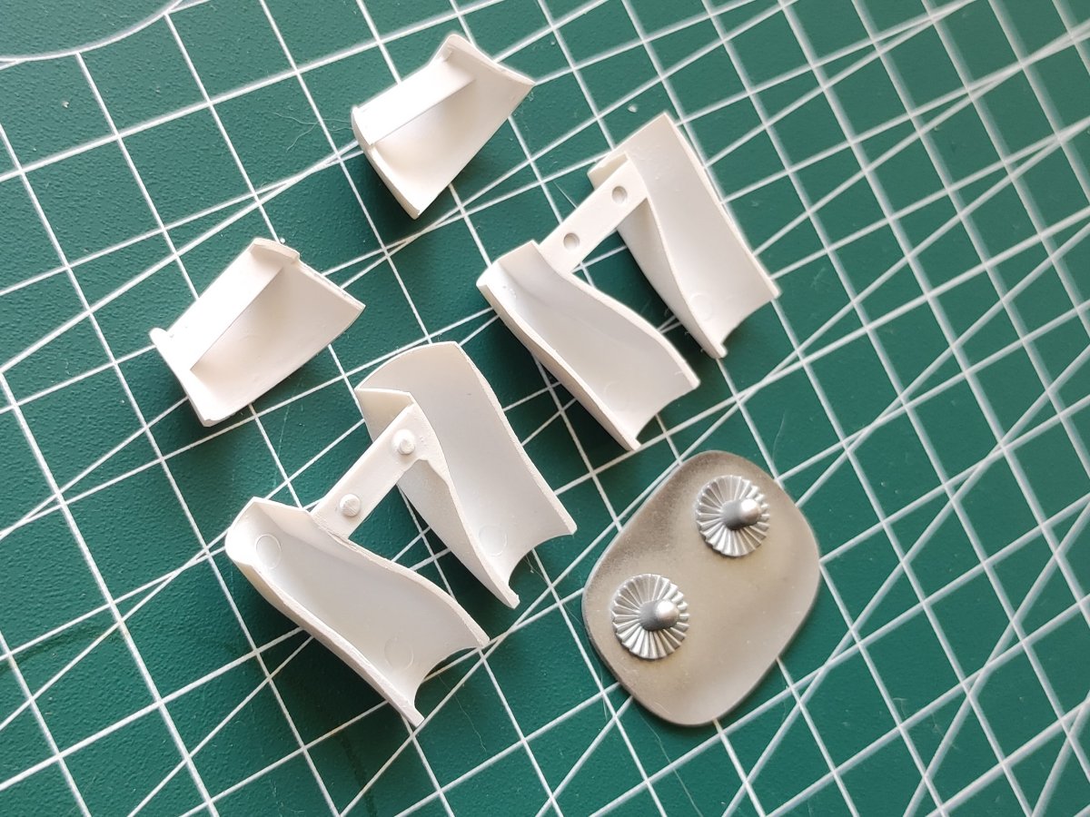

Białym C62 pomalowałem kanały wlotów powietrza, Matowym Aluminium od AK Xtreme metal, pomalowałem łopatki pierwszego stopnia sprężarki.
I od razu machnąłem tez komory podwozia głównego.
Co ciekawe, zauważyłem bardzo duże podobieństwo zestawu Hobby Craft w 1/48 do Fujimi. Wygląda na to że Kanadyjczycy skopiowali i powiekrzyli zestaw fujimi, bardzo nieznacznie go zmieniając.

Wczoraj poszedł na kokpit wash, dziś zabezpieczyłem Tamiya XF-86, po czym pobawiłem się pudrami Tamiya (Tamiya Weathering Set). Kolejna warstwa XF-86 i na to kalki Kelika.
To mój pierwszy raz z kalkami 3D i jest to kurde fenomenalne, pewnie będę sięgał częściej, póki nie zrażą mnie różnice kolorystyczne, jak to było w przypadku barwionych blaszek foto trawionych.

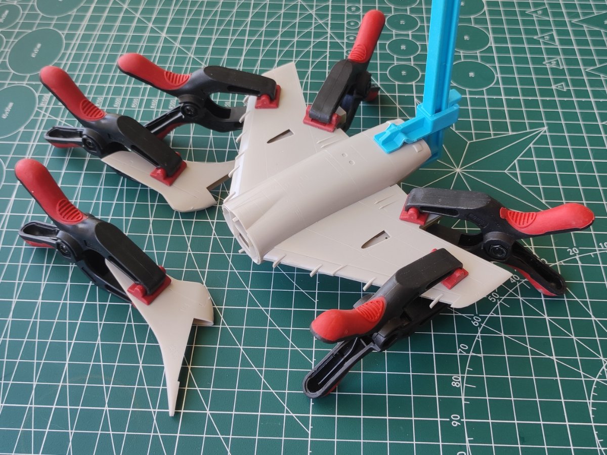

Skleilem i schnie także ogonowa część płatowca, oraz usterzenie

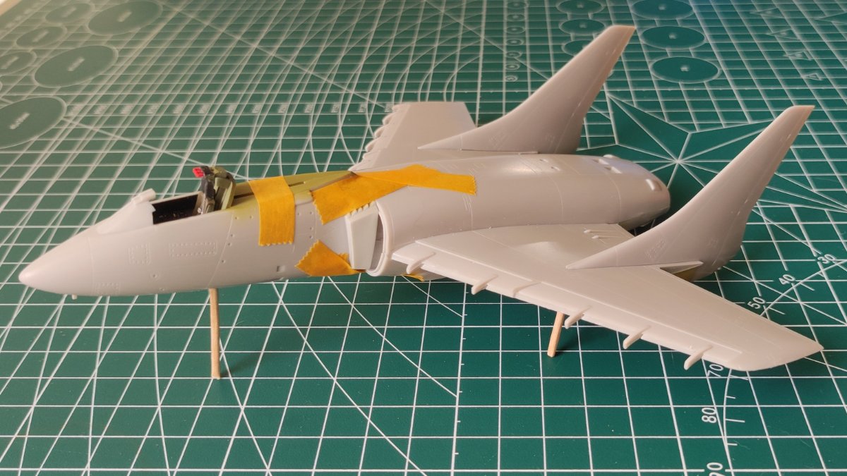

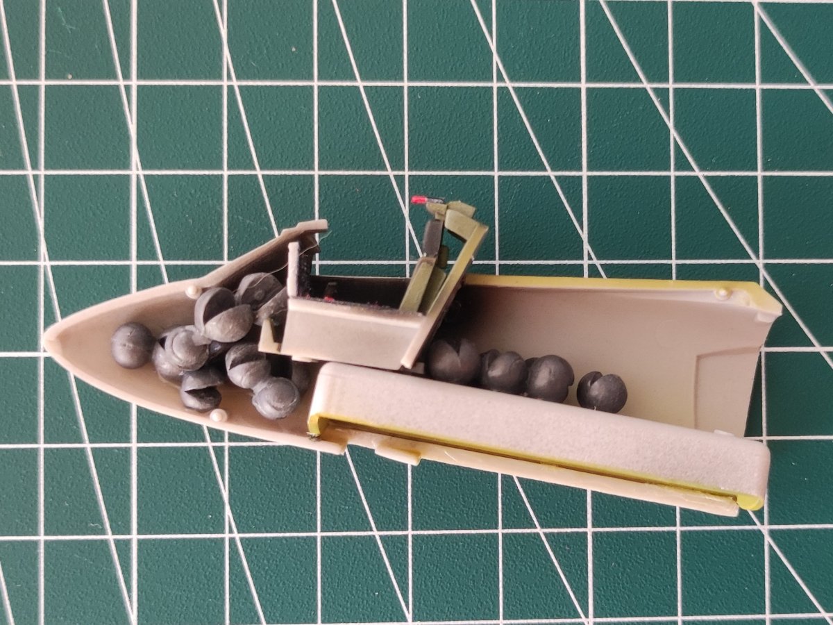

Nos Cutlassa w stanie spoczynku był pochylony względem podłoża o 20 stopni. Przez co pilot aby wejść do kokpitu, musiał wspiąć się na wysokość 4m.
Także dziób potrzebuje sporego obciążenia aby nie siadał na ogon
Po wykonaniu symulacji przy pomocy zaawansowanych technologii, stwierdzam że jest ok. Można lepić.

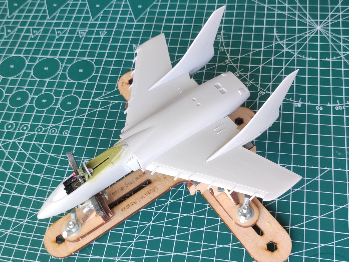

Wczoraj poszła szpachla, dziś rano poszkodowane, linie odtworzone. Spasowanie świetne, oczywiście tu czy tam trzeba podszlifowac, ale to tylko aby wylicowac krawędzie. Dziuba i stateczniki doklejone i schną.
  • Like 4
Kawał świetnego warsztatu, gratulacje dla kolegi. 🤙

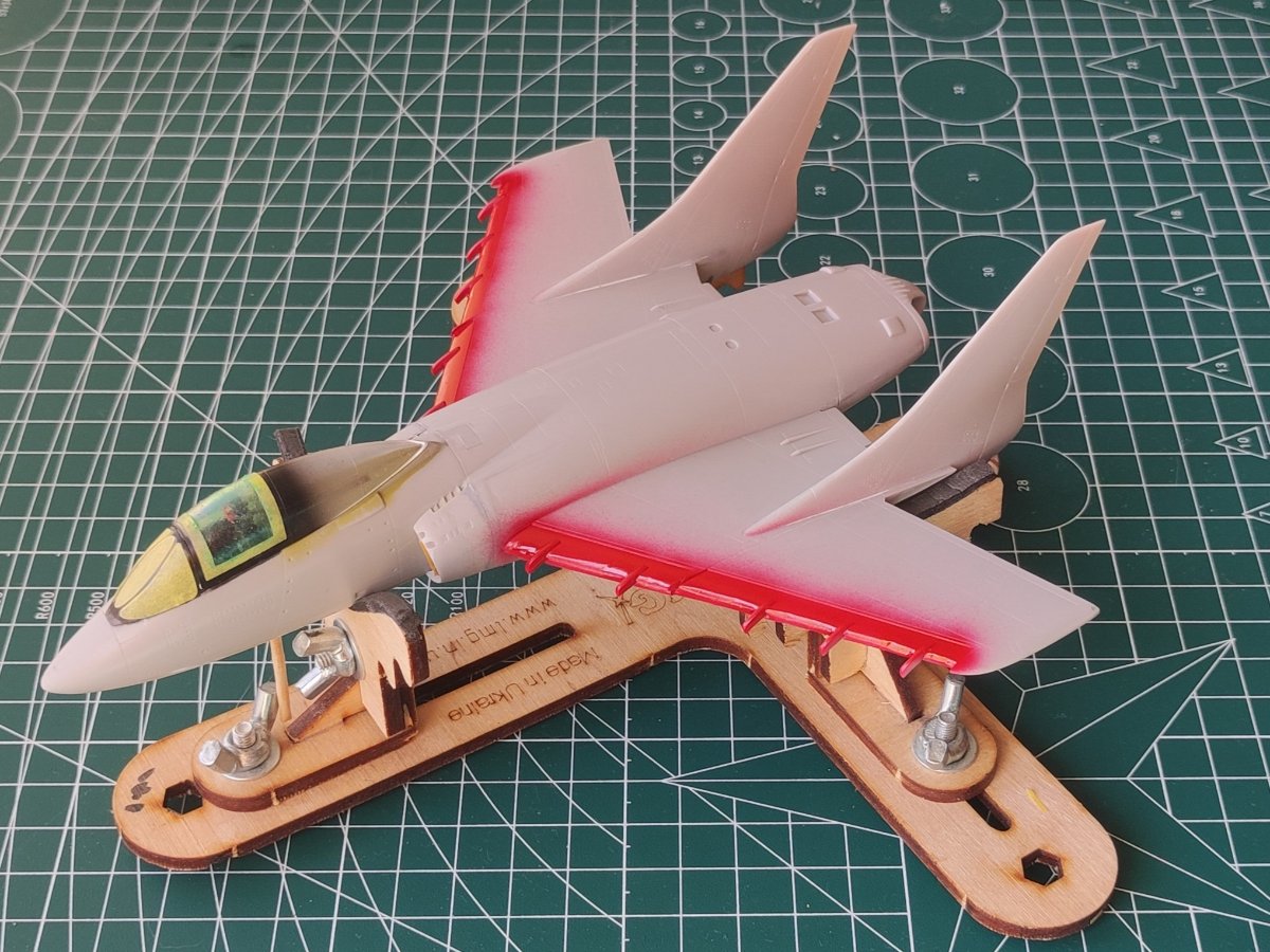

Ja tymczasem cały płatowiec skleilem w całość, i rozpoczynam malowanie. Najpierw wnęki na sloty. Czerwień fajnie rozbije monotonię naturalnego wykończenia maszyny
  • Like 7

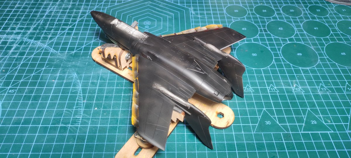

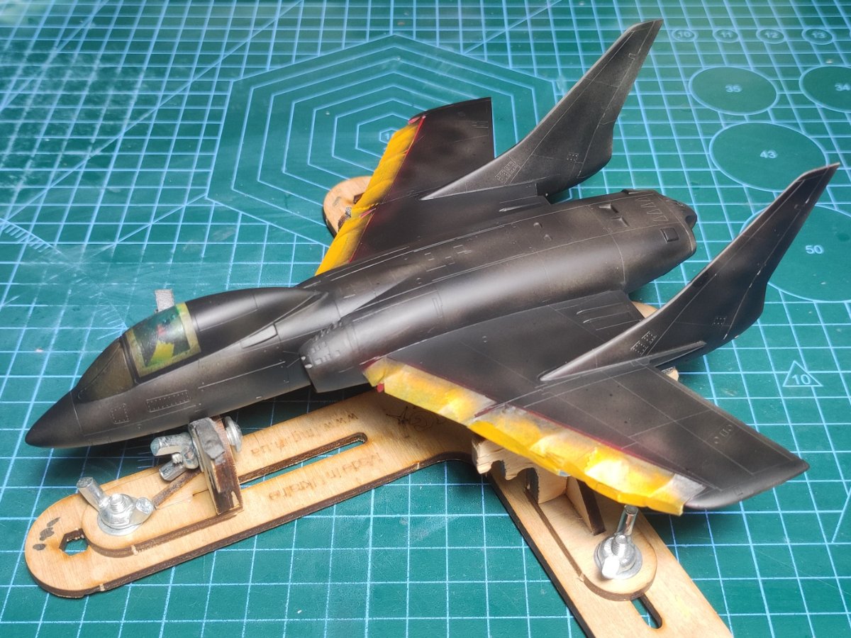

No i nie udało się skończyć w 4 dni, koncze weekend majowy z położonym czarnym surfacerem, aby sprawdzić jakość powierzchni, i jako baza pod czarną bazę AK Extreme 😉
Powierzchnia nie wygląda źle, jestem naprawdę zadowolony, gdzie nie gdzie muszę dotrzeć resztki szpachli, ale tak to wygląda ok. Także może jutro już metalizery pójdą w ruchIMG_20250504_211243.thumb.jpg.cf44d1de44ea1e2701effb3463c96d05.jpg

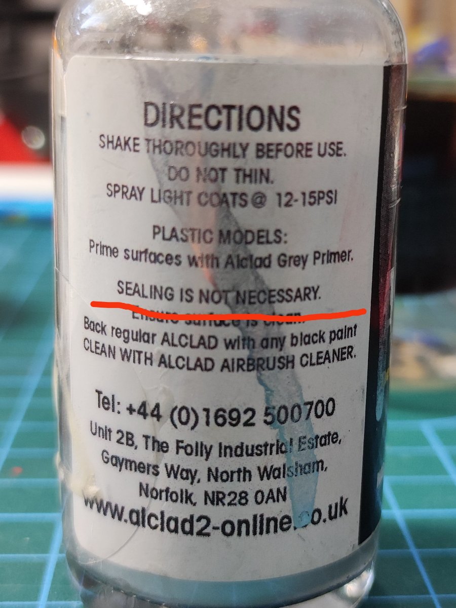

Pomalowany Alcladem 2 Chrome, i AK Extreme Matt Aluminium.
Alclady może i fajne ale nie są idioto odporne. Strasznie delikatne, najlepiej nie dotykać, o maskowaniu aby zróżnicować panele nawet nie ma co myśleć. Ale jakoś wyszło.

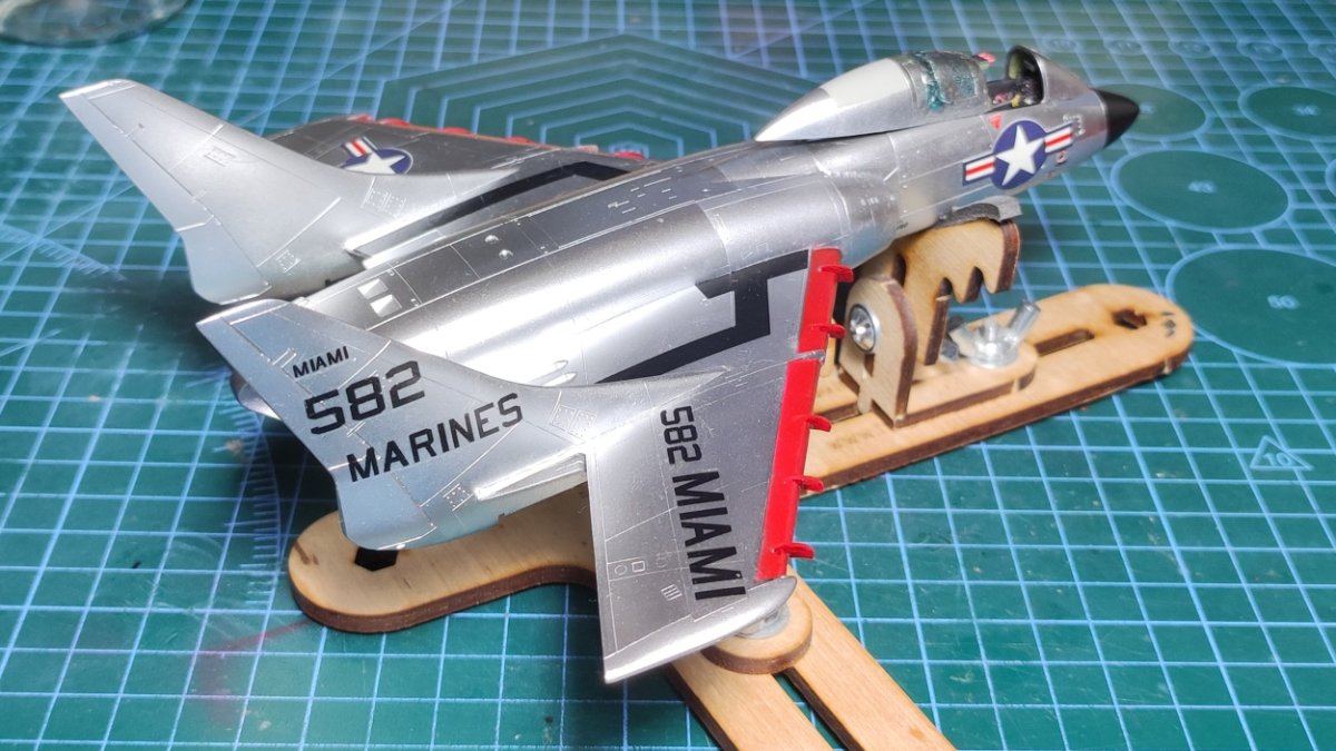

Malunki zabezpieczone Model Masterowym Sealer for Metalizer. Pora przygotować kalkomanie

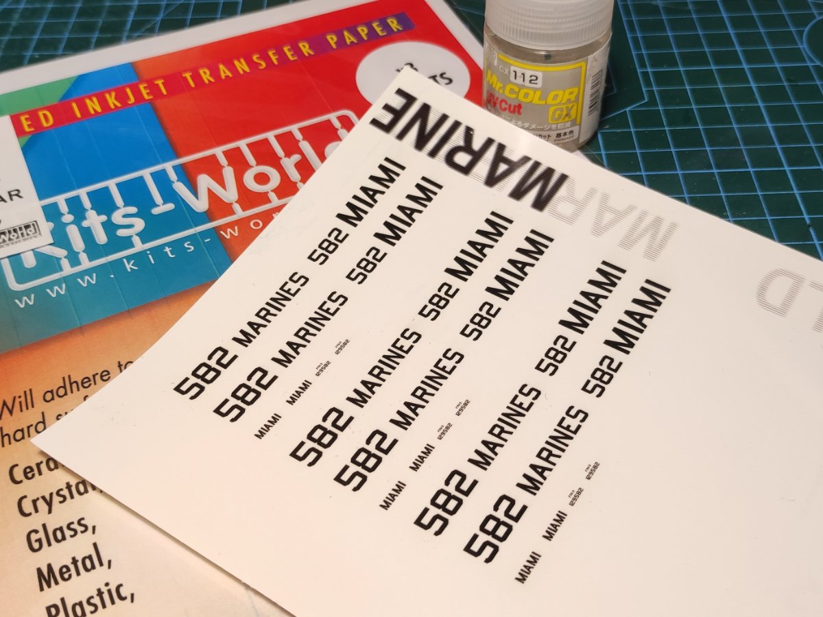

Korzystając z przezroczystego papieru do wydruku kalkomanii na plujce, przygotowałem sobie oznaczenia potrzebne do egzemplarza który buduję. Korzystałem już z tego, drukując kalkomanie, która zniszczyła mi się przy druku. Kładąc na jasne podłoże, brak białego podkładu nie jest problemem, nie należy jednak zabezpieczać wydruku Microsolowym Decal Filmem, bo daje strasznie grubą warstwę, użyłem tym razem zamiast tego GXa112, powinien dać cieńsza warstwę.
Przynajmniej tak wyszło Józefowi Choreniowi z kanału DSM przy budowie jego O-2 (zresztą kanał jest godny polecenia)
Kalkomanie położone, tak te zestawowe, jak i moje wydruki. Star and stripes musiałem użyć zestawowego, gdyż ma nietypowy rozmiar, którego nie mogłem dopasowac z mojego ulubionego zestawu Techmodowskiego, a te fujimi bardzo oporne. I lekko wystaje biały, jak się popatrzy pod kątem.
  • Like 9

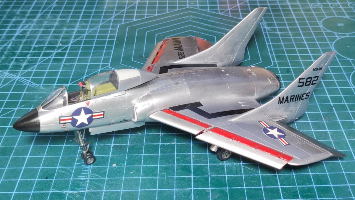

To ostatni wpis warsztatowy, model praktycznie skończony. Zostały drobne poprawki, i doklejenie drobnicy. Przy dobrych wiatrach dziś wieczorem, a jak nie, to w niedzielę pokaże skończony model w galerii
  • Like 3
Łoszyk jest, delikatny, na zdjeciu gdzieś uciekł. Brudzingu nie bedzie. Maszyna była fabrycznie nowa, i długo sie nie nalatała, jak to w zasadzie wszystkie Cutlassy
