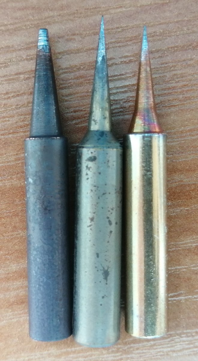

Mariusz 72 Napisano 9 Maja 2025 Share Napisano 9 Maja 2025 Cześć Straciłem kilka godzin żeby to rozkminić więc się z Wami podzielę może to komuś się przyda. Kupiłem kiedyś stację lutowniczą ale lutowanie szło mi bardzo niefajnie. Wniosek (mylny całkiem), że stacja jest kiepska... Po stanowiłem jednak kupić lepsze groty bo te z zestawu wydawały mi się marne. Nic nie pomogło. Kupiłem więc super pro grot za 30 zł. I to samo... W końcu zapytałem kolegę elektronika praktyka... bo ja jestem też niby elektronikiem W czym problem: Grot wymaga umiejętnego "uruchomienia". Jeśli się go przegrzeje to jest nyndza i ani nie grzeje dobrze, ani się do niego cyna nie klei. Wynika to z tego, że groty są oszukane. Nie są z miedzi, a jedynie ze stopów. Powiedzmy wyroby miedziopodobne. Te stalowe to chyba się zupełnie nie nadają, a takie znajdziecie w standardowym pudełku ze stacją lutowniczą. DRAMAT gotowy. Jak to zrobić dobrze: Zakładamy nowy grot i ustawiamy temperaturę na 270 stopni. Nie więcej bo się nie uda. Czubek grota powinien się zamoczyć w cynie - spora kulka. Po wyjęciu z kulki powinien być pobielony. Jeśli nie to trzeba go przecierać w specjalnych wiórkach miedzianych. Ewentualnie poskrobać nożykiem. Jeśli podczas tych zabiegów cyna zrobi się matowa to dodać trochę topnika. Jeśli mamy stary grot przegrzany i pociemniały to robimy tak samo tylko bardziej Stalowego grotu nie udało mi się pobielić. Potrzebny jest jakiś specjalny aktywator. 4 2 1 Cytuj Odnośnik do komentarza Udostępnij na innych stronach More sharing options...

patrykd Napisano 9 Maja 2025 Share Napisano 9 Maja 2025 Szlifowanie grotu ibskrobanie go nozykami to najgorsze co mozesz zrobic podczas lutowania. Do czyszczenia jest gabka, wiory badz tez jak jest zle specjalna chemiczna mikstura. Ale na boga nie zdzieranuw mwchaniczne 1 Cytuj Odnośnik do komentarza Udostępnij na innych stronach More sharing options...
pmroczko Napisano 9 Maja 2025 Share Napisano 9 Maja 2025 Często powierzchnia grotu jest specjalnie ulepszana i skrobanie nożykiem oczywiście skutecznie usuwa to ulepszenie. A jest ono konieczne np. dlatego, że miedź rozpuszcza się w cynie - więc gdyby miedziany grot nie miał warstwy ochronnej, to szybko w miejscu gdzie styka się z cyną powstałby wżer, albo ostra końcówka bardzo szybko by się stępiła. Cytuj Odnośnik do komentarza Udostępnij na innych stronach More sharing options...

patrykd Napisano 9 Maja 2025 Share Napisano 9 Maja 2025 (edytowane) Tutaj masz jeszcze filmik z czyszczenia grotu. Jeśli będziesz dbał o grot i go nie zapuścisz nie będziesz potrzebował drastycznych metod, które mogą zniszczyć powłokę lub też nawet grot. Jeśli grot jest czysty by go pobielić wytarczy przyłożyć trochę cyny a następnie po prostu oczyścić go w gąbce. Czynność możesz powtórzyć parę razy ale za każdym razem delikatnie oczyść w gąbce grot. Dzięki temu będziesz miał ładną srebrną końcówkę grotu, która w mig rozpuszcza cynę. Edytowane 9 Maja 2025 przez patrykd 1 Cytuj Odnośnik do komentarza Udostępnij na innych stronach More sharing options...

patrykd Napisano 9 Maja 2025 Share Napisano 9 Maja 2025 Grot powinien być pobielony cały czas. Na nowym grocie trzeba to wykonać by lepiej cyna się rozpuszczała i grot lepiej grzał miejsce lutowania. Podczas lutowania jak tylko zauważam, że grot przestaje dobrze grzać oczyszczam go w gąbce i pobielam na nowo. 2 Cytuj Odnośnik do komentarza Udostępnij na innych stronach More sharing options...

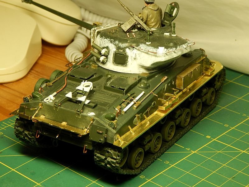

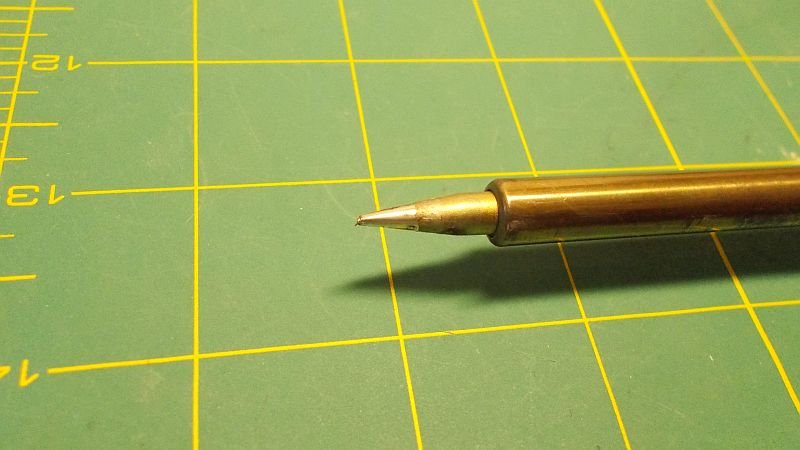

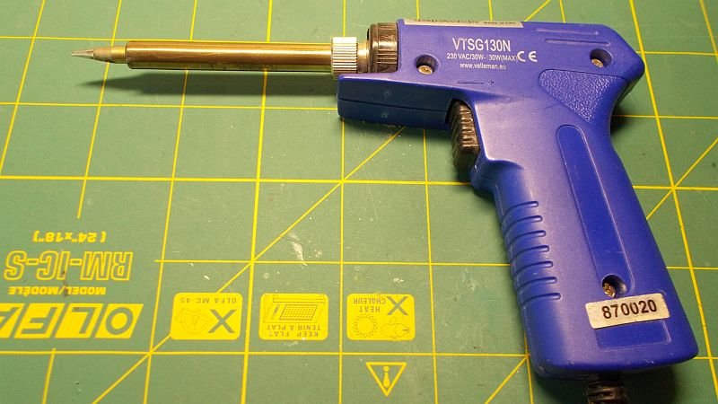

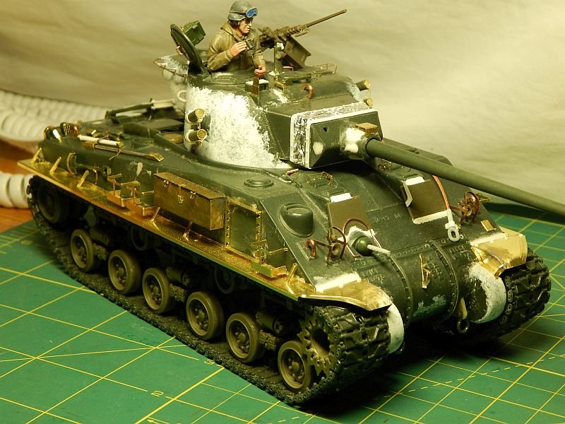

marioba Napisano 10 Maja 2025 Share Napisano 10 Maja 2025 (edytowane) Czołem Modelarze! Kolego Mariuszu, mój imienniku, Koledzy : pozwolicie że podzielę się moimi doświadczeniami w temacie lutowania! Mój zestaw: Lutownica za 3 dychy. Kalafonia do czyszczenia grota. Cyna. Grot co się chyba sam pobielił. No i topnik: kwas siarkowy H2SO4. Najlepszy topnik! Wszystko polutujesz. Cyna sama płynie. Można bielić całe elementy PE np: błotniki. Może być też kwas solny. Próbowałem jakiś tam fabrycznych topników, ale zawsze przegrywały ze zwykłymi kwasami siarkowym czy solnym. Grot czyszczę w kalafonii i wycieram papierowym ręcznikiem. Tym zestawem polutowałem swego czasu to coś: Edytowane 10 Maja 2025 przez marioba Cytuj Odnośnik do komentarza Udostępnij na innych stronach More sharing options...
