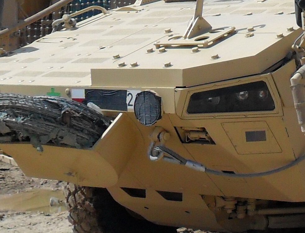

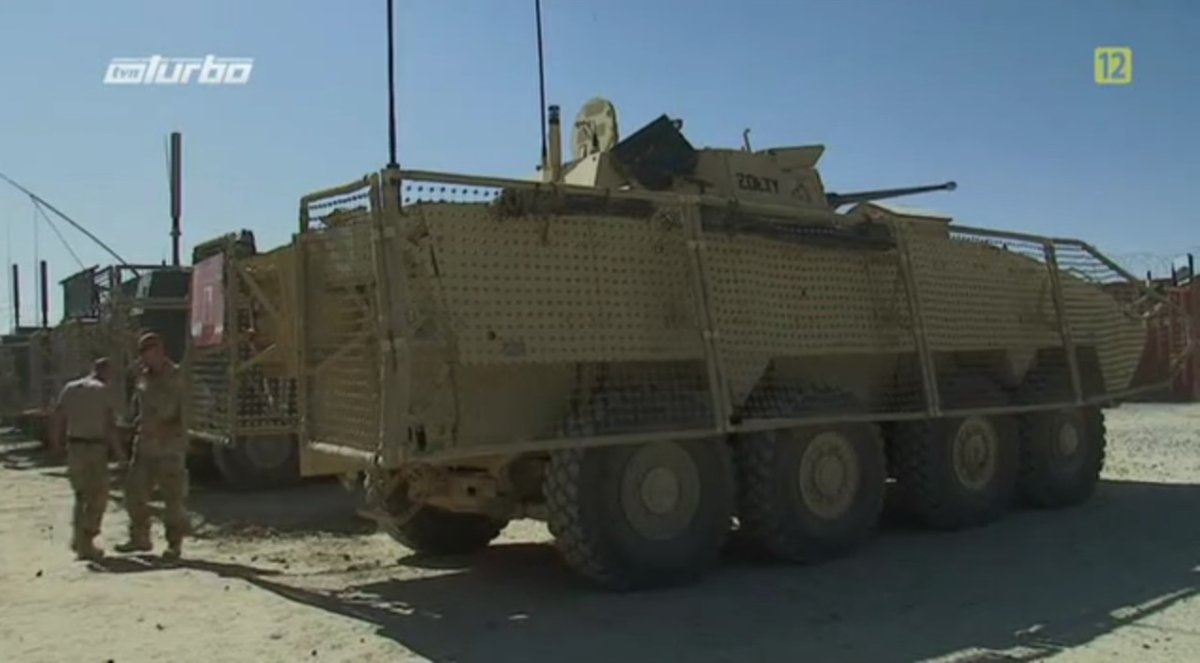

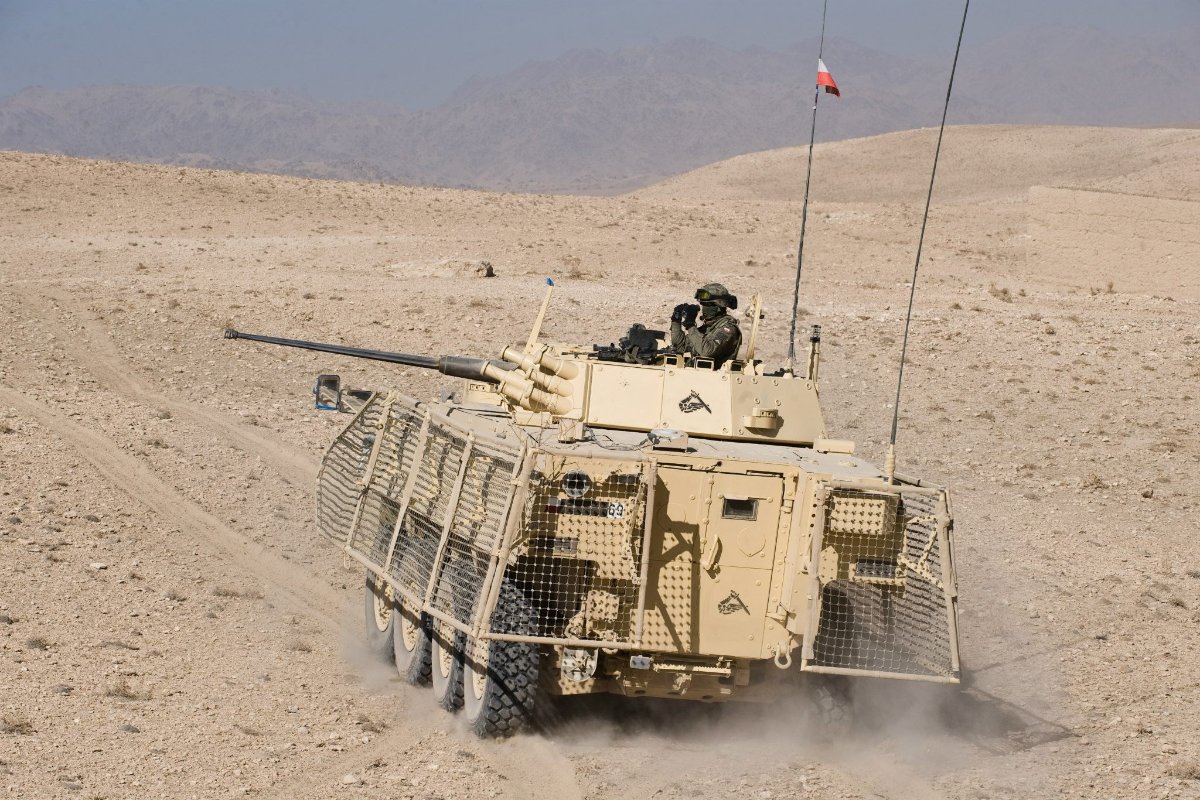

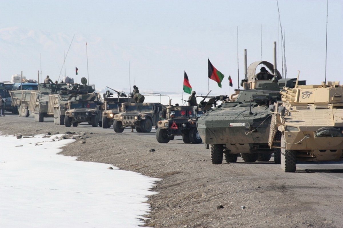

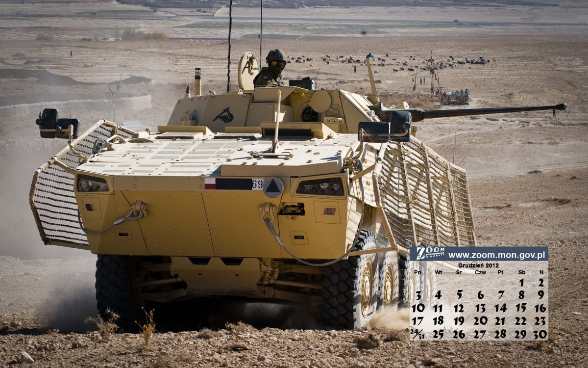

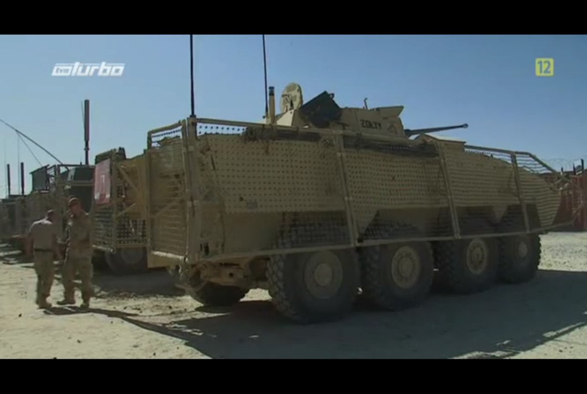

bigmodel Posted May 14 Share Posted May 14 Kilka zdjęć z sieci. Wersja HSW, każdy post, to inny pojazd. Na początek - "Żółty". 2 Quote Link to comment Share on other sites More sharing options...

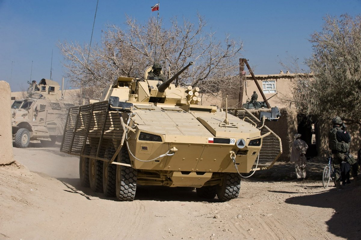

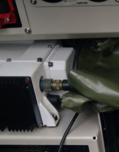

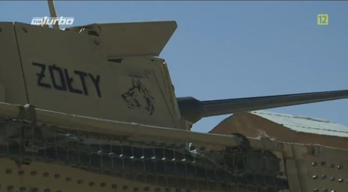

bigmodel Posted May 14 Share Posted May 14 2 Quote Link to comment Share on other sites More sharing options...

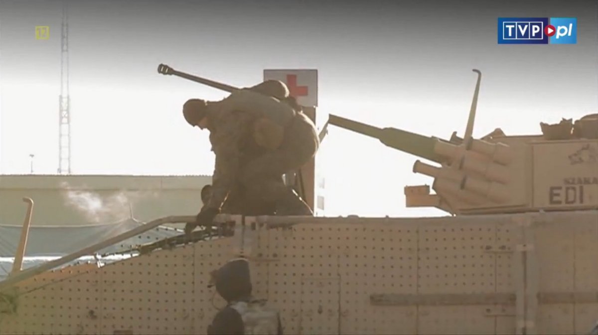

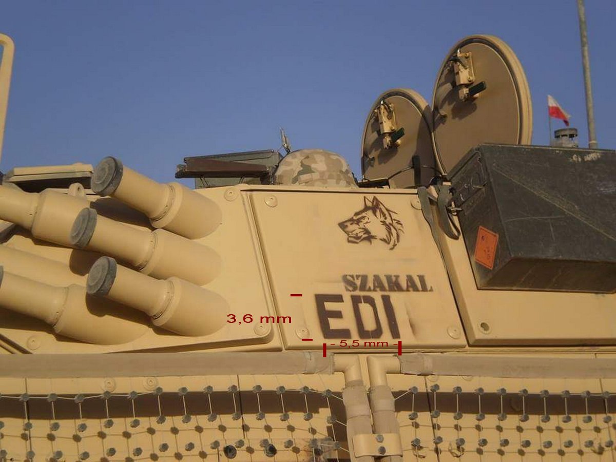

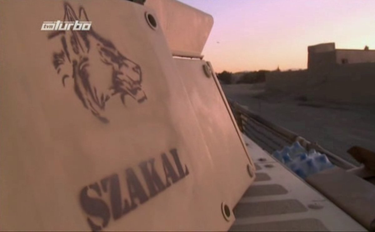

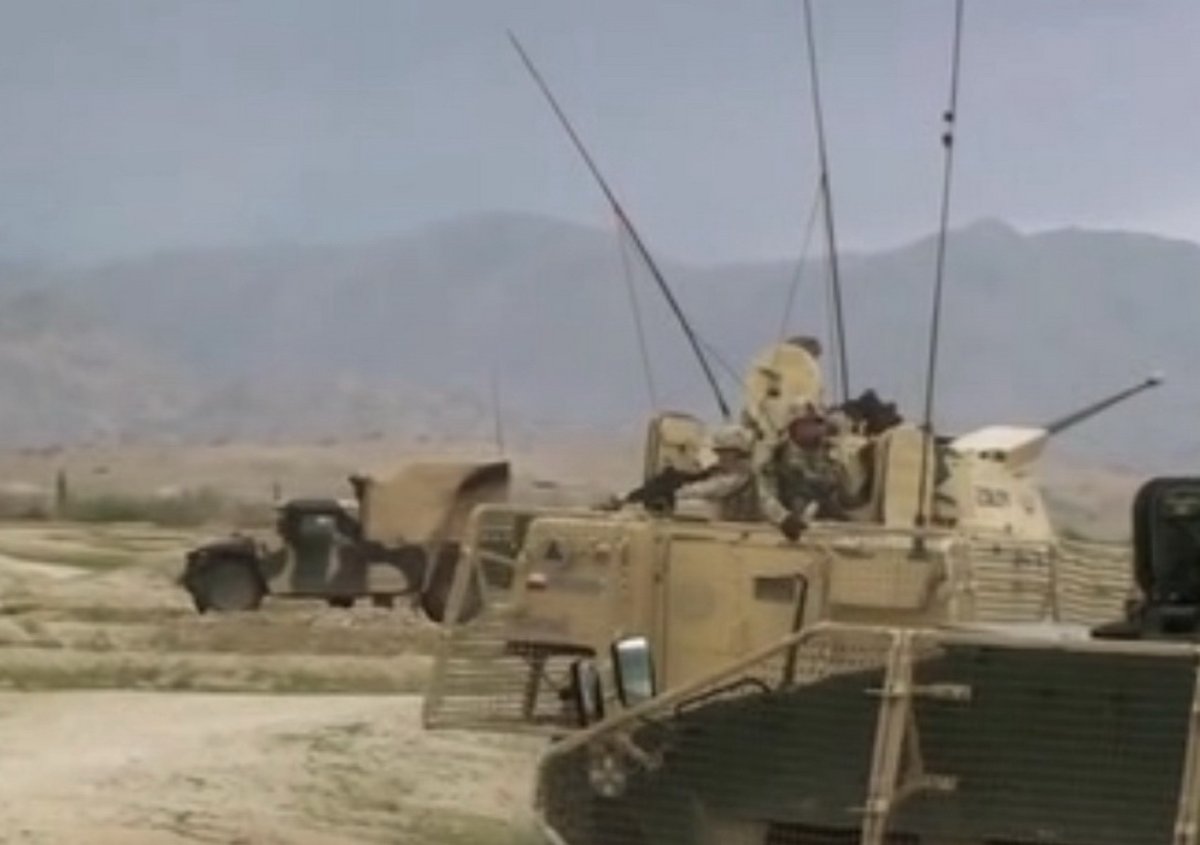

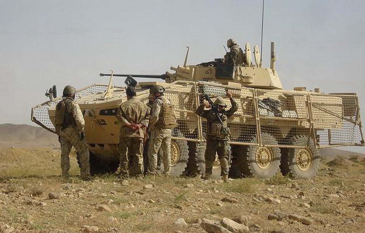

bigmodel Posted May 14 Share Posted May 14 Szakal - EDI. 2 Quote Link to comment Share on other sites More sharing options...

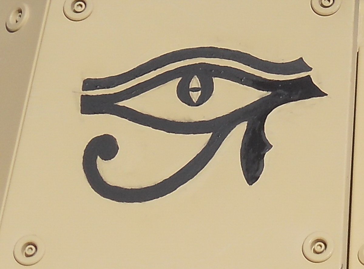

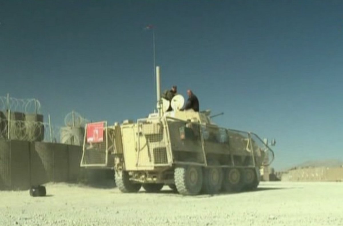

bigmodel Posted May 14 Share Posted May 14 Oko Horusa. 2 Quote Link to comment Share on other sites More sharing options...

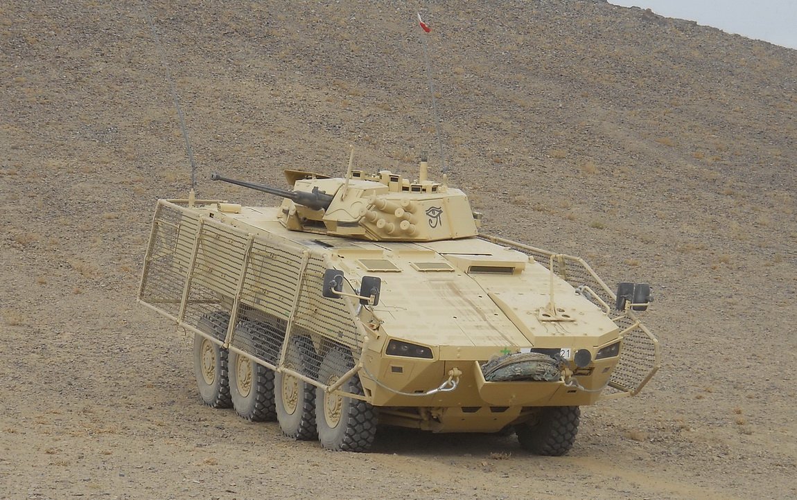

Adamo722 Posted May 17 Author Share Posted May 17 Wybrałem wersję wykonania modelu Oko Horusa. Jakieś rady odnośnie pancerza, kół czy inne. Po co instalować silnik skoro nie widać Quote Link to comment Share on other sites More sharing options...

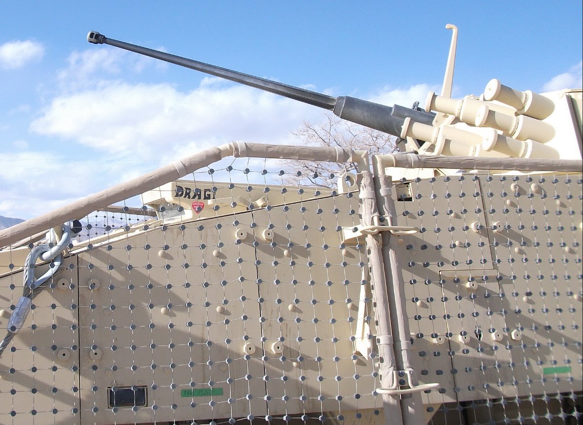

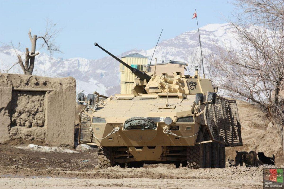

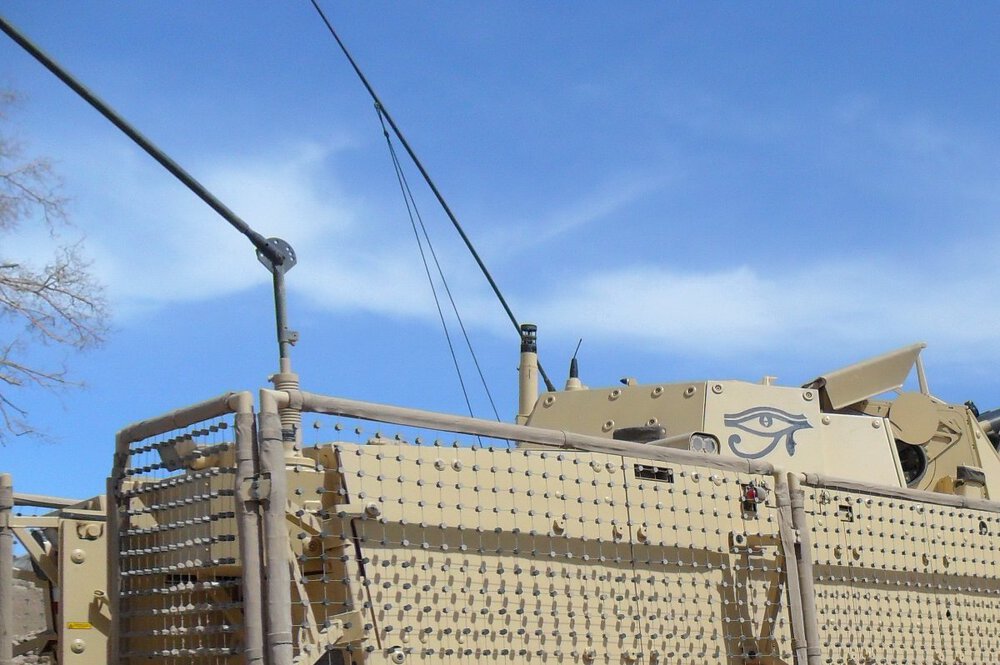

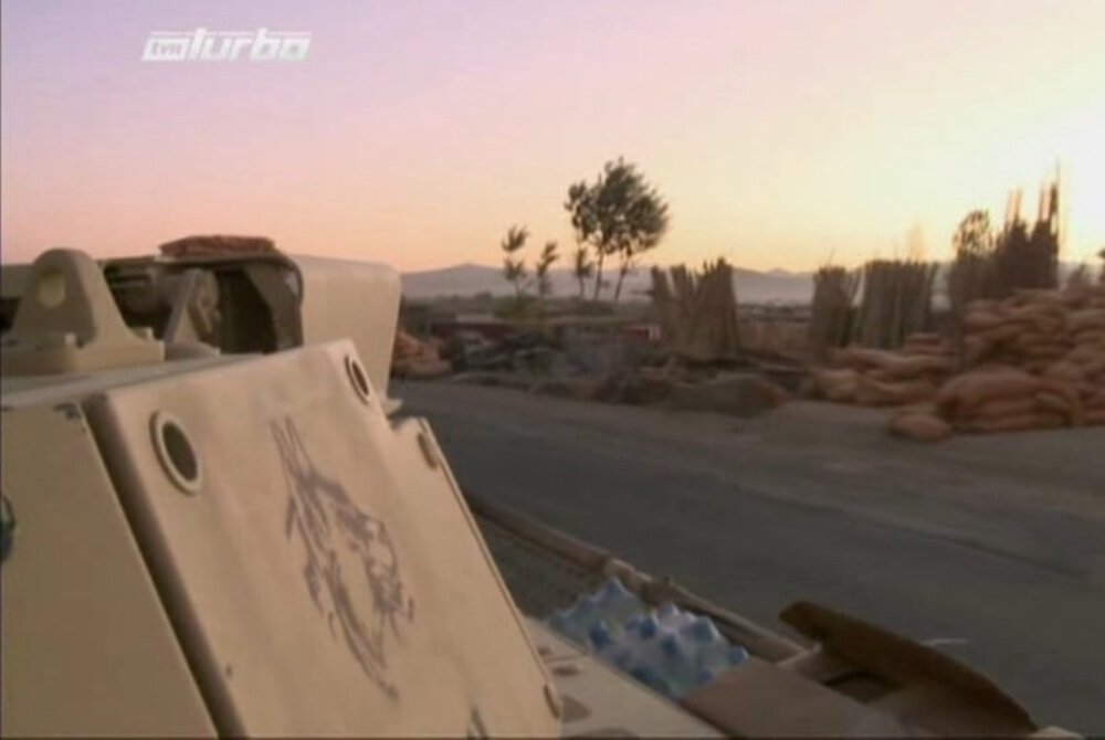

bigmodel Posted May 18 Share Posted May 18 (edited) 14 godzin temu, Adamo722 napisał: Wybrałem wersję wykonania modelu Oko Horusa. Jakieś rady odnośnie pancerza, kół czy inne. Po co instalować silnik skoro nie widać Koła jezdne do wymiany, w modelu są koła z oponami typu Nokian. Oko Horusa jeździł na Michelinach. Dodatki potrzebne do Oka Horusa. Koła https://www.mojehobby.pl/products/Sagged-Wheels-for-modern-Polish-KTO-Rosomak.html Tablica przyrządów https://www.mojehobby.pl/products/KTO-Rosomak-late-IBG.html Kamery KDN-1, ich nie ma w modelu, nie wiem czemu IBG ich nie zrobiło. https://www.mojehobby.pl/products/KDN-1-z-daszkiem-2-szt..html Lufa https://www.mojehobby.pl/products/Lufa-dziala-30mm-ATK-Mk-44-Bushmaster-II-uzywana-na-KTO-Rosomak-1-szt..html Antena - wieża. https://www.mojehobby.pl/products/Antena-Comrod-VHF3088VM-uzywana-na-KTO-Rosomak-i-innych-pojazdach-1-szt.-wersja-z-wygieta-podstawa.html Antena tył, skrzynka. https://www.mojehobby.pl/products/Antena-AT-1011-U-HF-z-mechanizmem-do-pochylania-typu-RF-1980-AT-001-uzywana-na-KTO-Rosomak-i-innych-pojazdach-1-szt..html Oko Horusa, to najlepiej obfotografowany Rosomak w Afganie. Na początek, cztery kadry detali ze zdjęć Oka Horusa Edit. - Przepraszam, napis DRAGI jest na kalkomaniach w modelu. W kalkomaniach do Oka, brakuje zielonych pasków i serduszka Wielkiej Orkiestry świątecznej Pomocy Edited May 18 by bigmodel Quote Link to comment Share on other sites More sharing options...

Adamo722 Posted May 18 Author Share Posted May 18 Teraz mam dylemat, czy zainwestować w koła i zrobić oko Horusa, czy zainwestować w tej cenie w dodatki jak lufa, stanowisko kierowcy czy kamery i zrobić Rosomaka w wersji żółty. Jakieś jeszcze istotne różnice pomiędzy nimi? Quote Link to comment Share on other sites More sharing options...

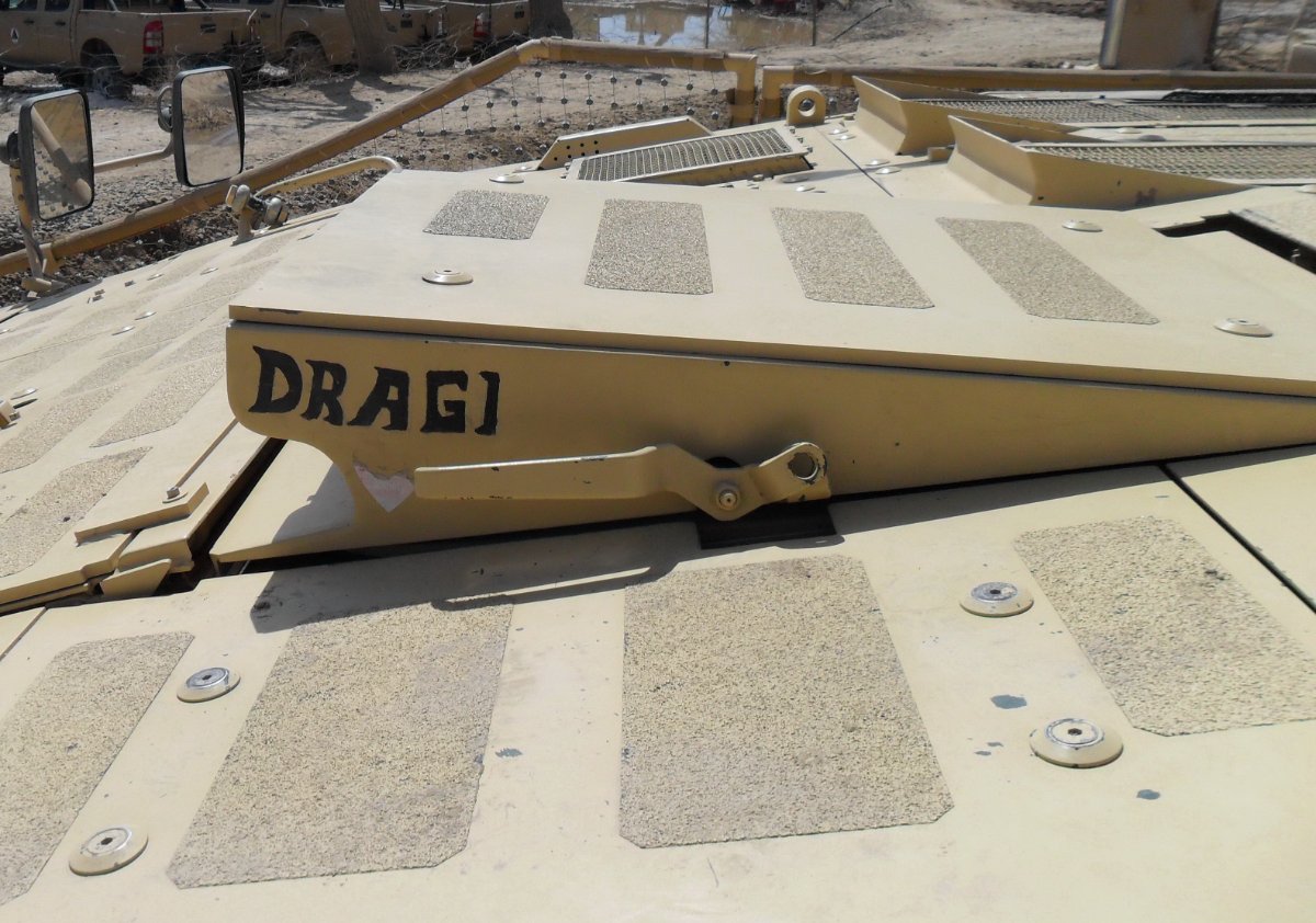

bigmodel Posted May 18 Share Posted May 18 13 minut temu, PioBan napisał: Tak z ciekawości, czego brakuje w kalkomaniach do Oka Horusa? Napis DRAGI jest na kalkomaniach w modelu. Mój błąd. W kalkomaniach do Oka, brakuje zielonych pasków ( widać je na zdjęciach ) i serduszka Wielkiej Orkiestry Świątecznej Pomocy pod napisem DRAGI. Widać je na ostatnim zdjęciu. Choć później, serduszko uległo czynnikom atmosferycznym, co też widać na pierwszym zdjęciu. Jeszcze jedna ciekawostka, Oko Horusa można zrobić w dwóch wersjach, albo bez oka na wieży, albo z namalowanym okiem. Z rysunkiem oka wiąże się pewna historia, ale to kiedyś przy okazji Quote Link to comment Share on other sites More sharing options...
Adamo722 Posted May 18 Author Share Posted May 18 (edited) Przeglądając różne fora to wynika z nich że zestawowe koła są za duże. Znalazłem, że na tych kołach można zrobić Rosomaka z bandy łysego. Ale z tego co dostępne wynika że na same dodatki dla danego egzemplarza trzeba wydać ponad 200. Tak więc żeby skleić dany egzemplarz to chyba trzeba będzie pójść na kompromis. Edited May 18 by Adamo722 Quote Link to comment Share on other sites More sharing options...
