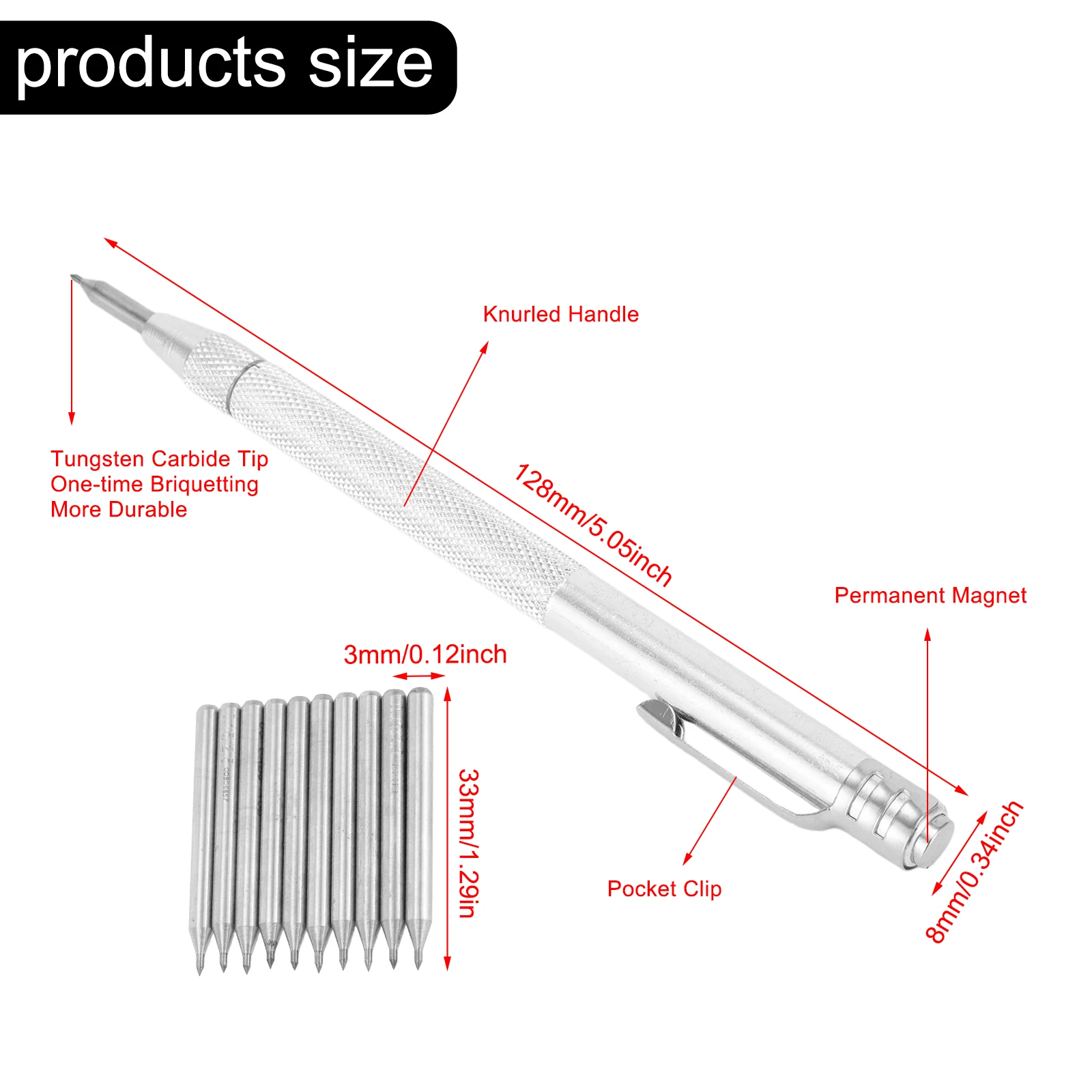

Fixer Napisano Sobota o 10:10 Share Napisano Sobota o 10:10 Ja ostatnio coś takiego kupiłem - sprawdza się zwłaszcza przy ryciu od szablonów różnych kółek, inspekcji itp. https://pl.aliexpress.com/item/1005006258906220.html Równie ważny jak ostrze jest dobry, stabilny uchwyt. Cytuj Odnośnik do komentarza Udostępnij na innych stronach More sharing options...
