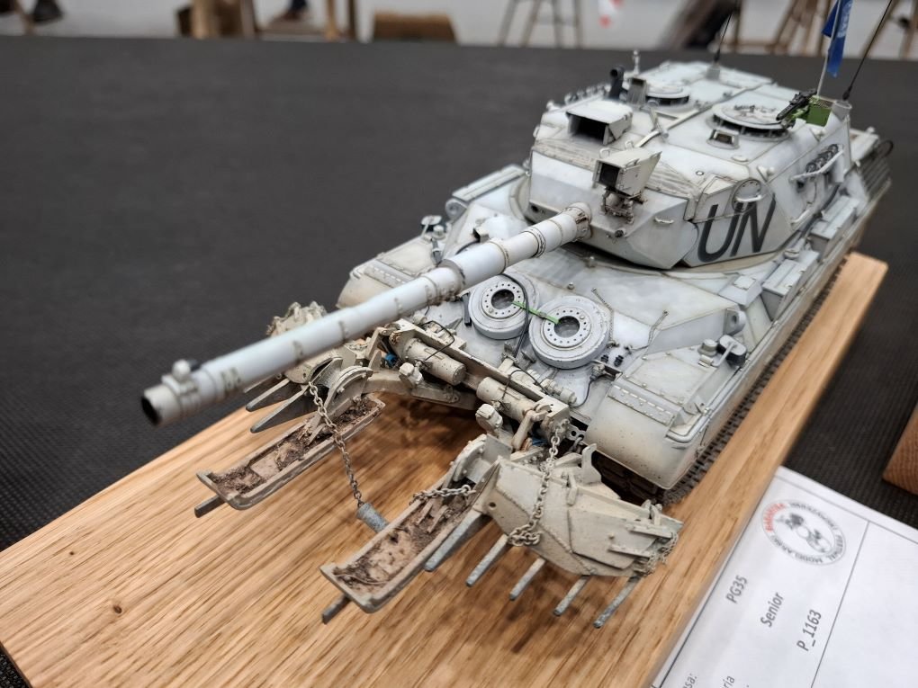

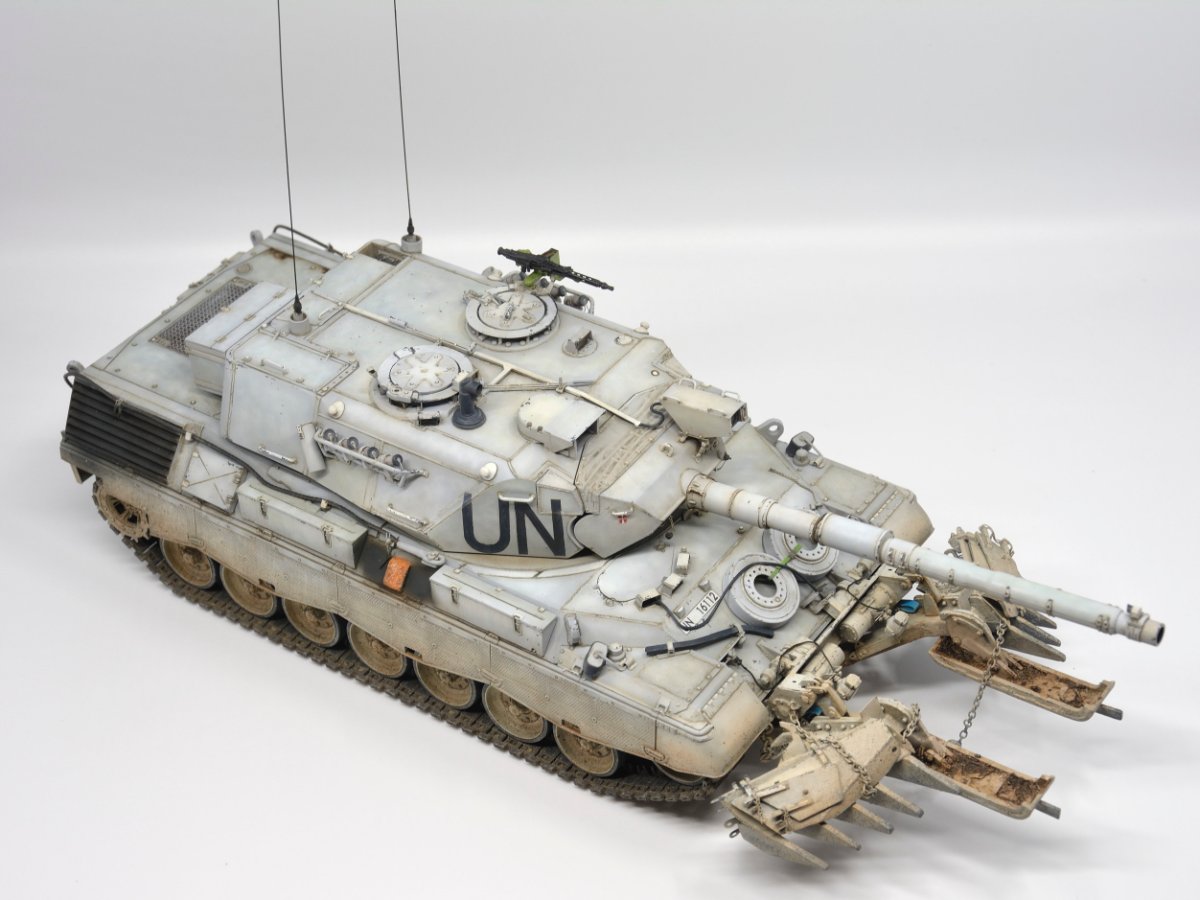

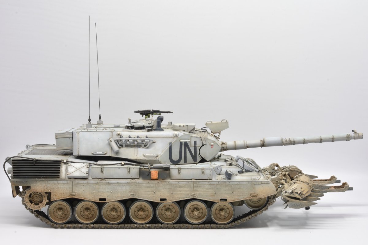

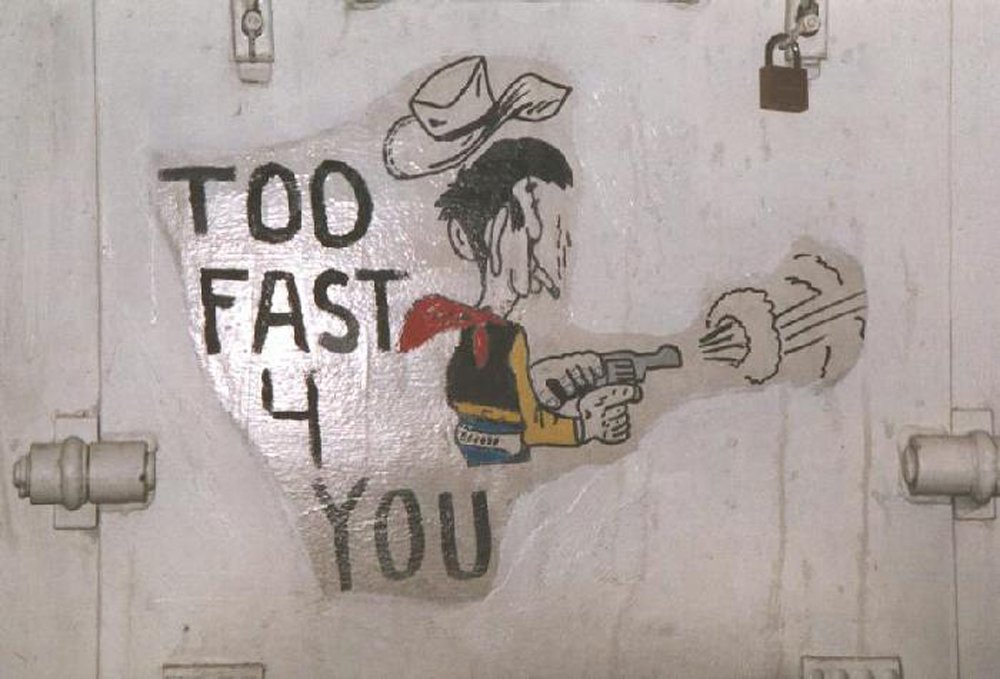

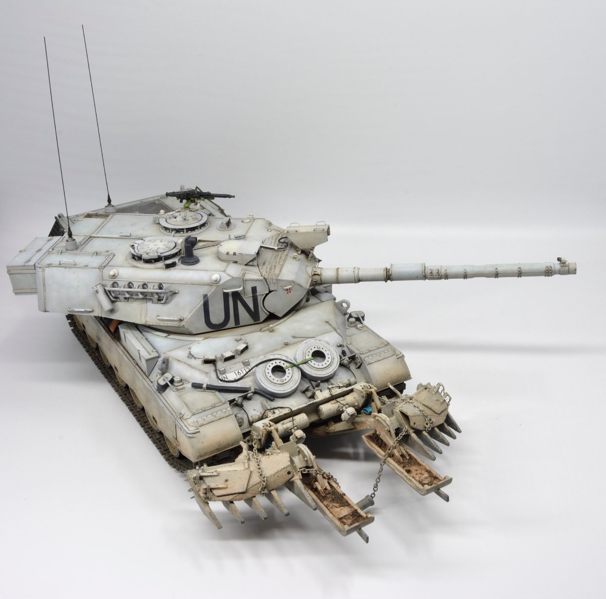

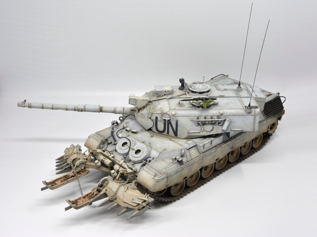

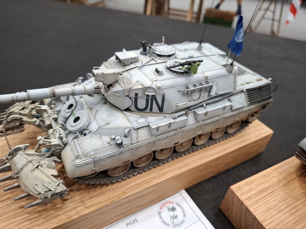

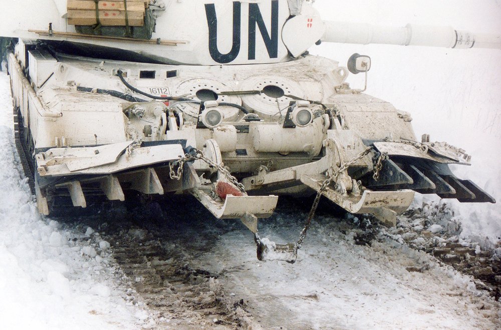

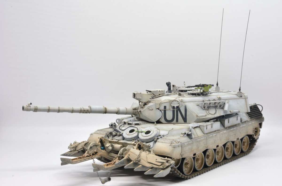

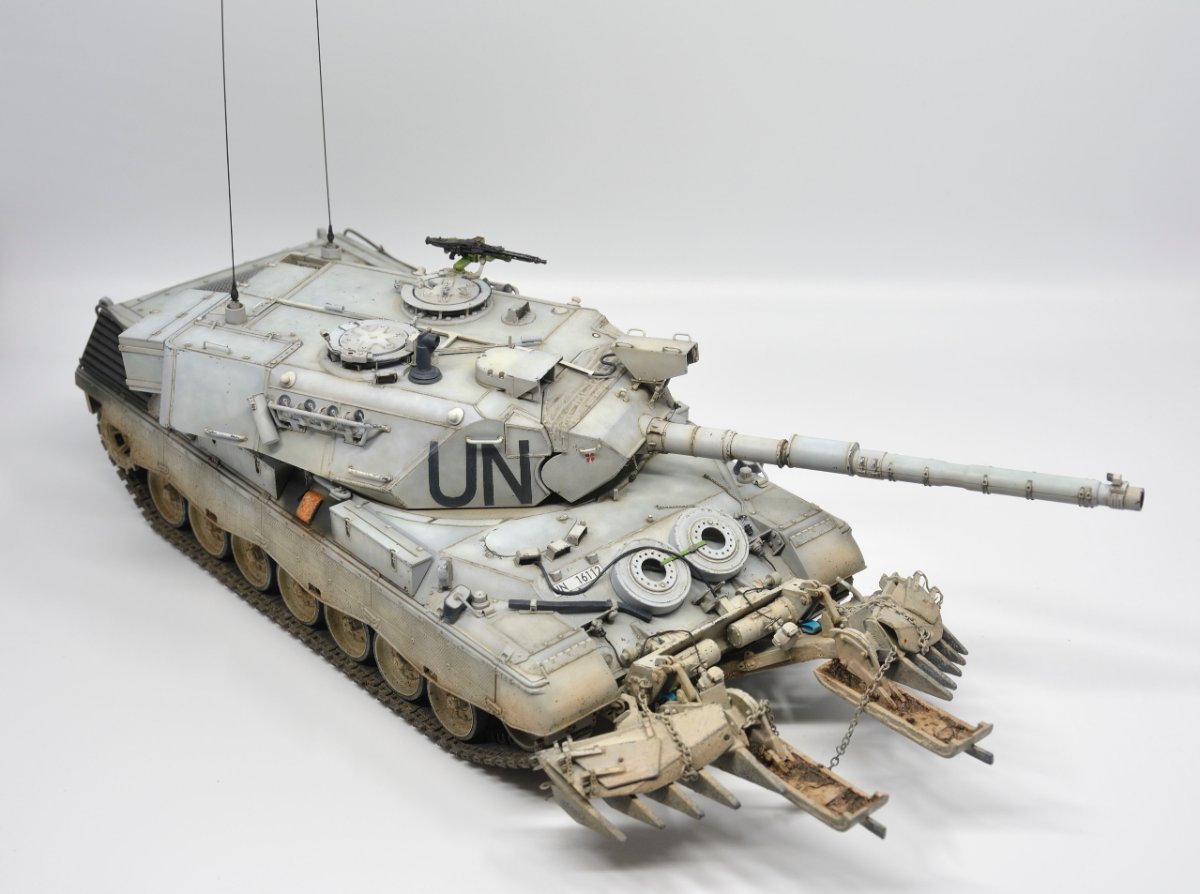

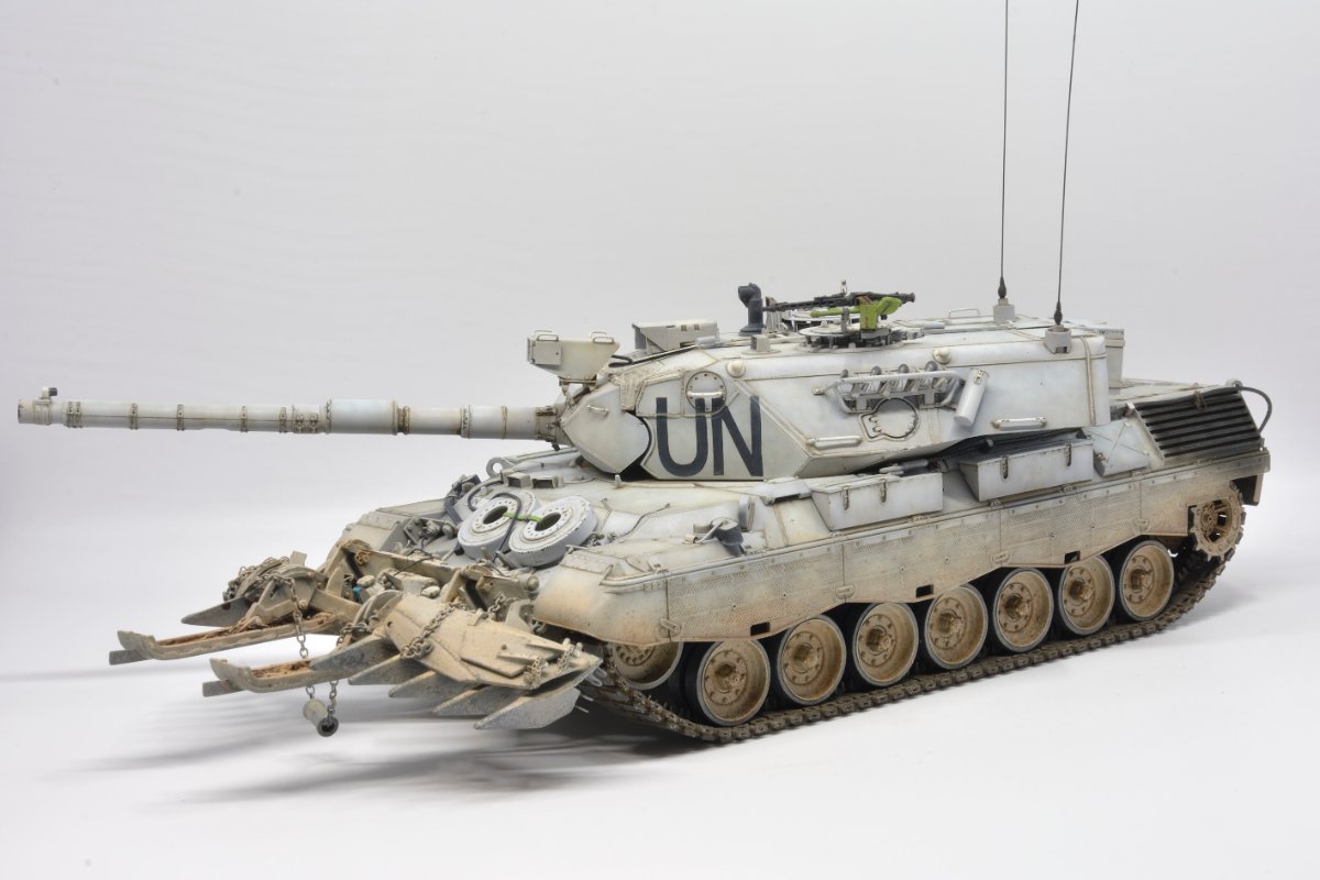

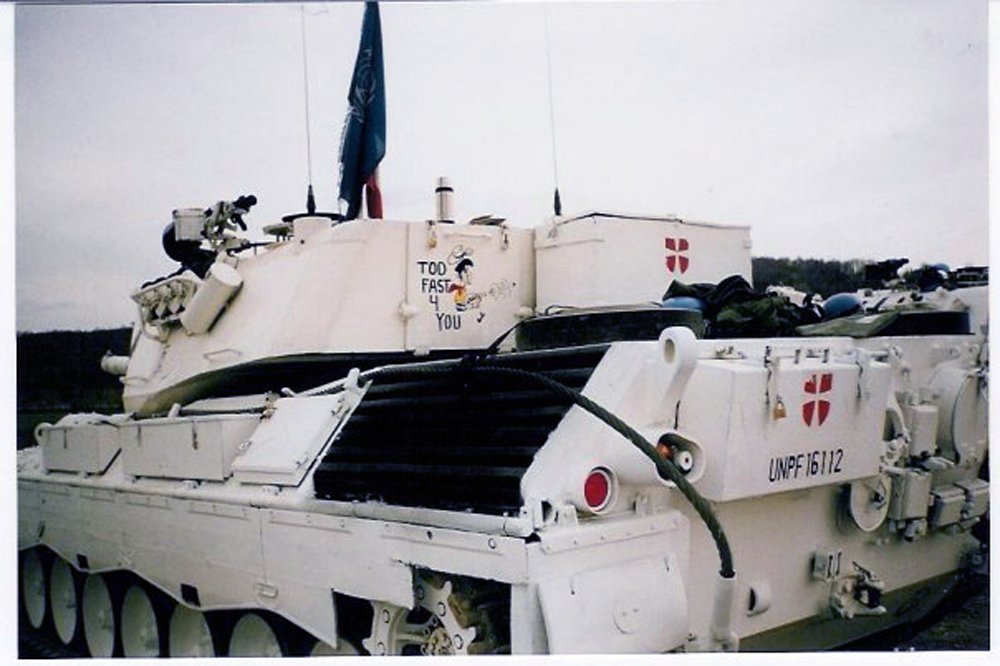

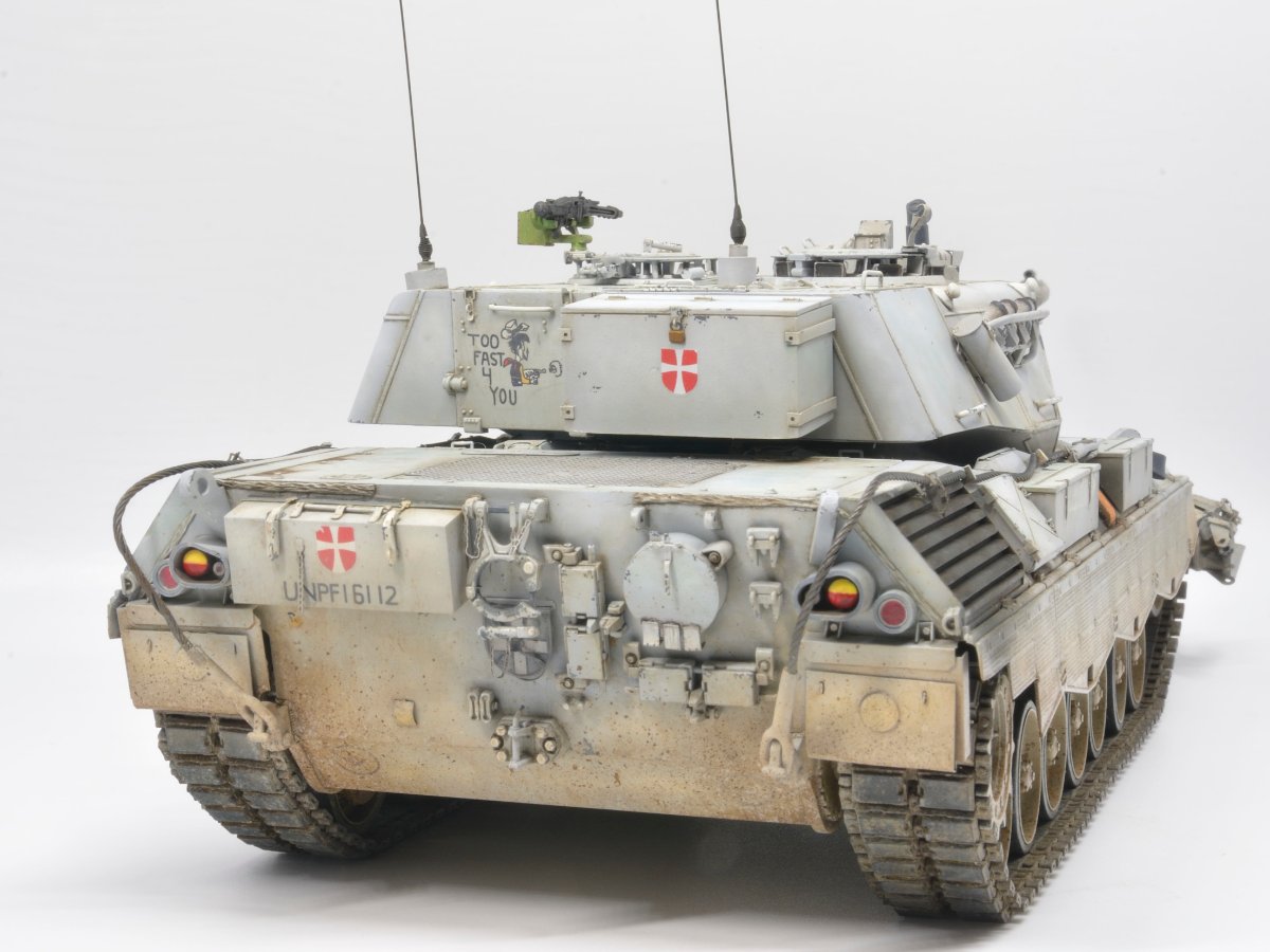

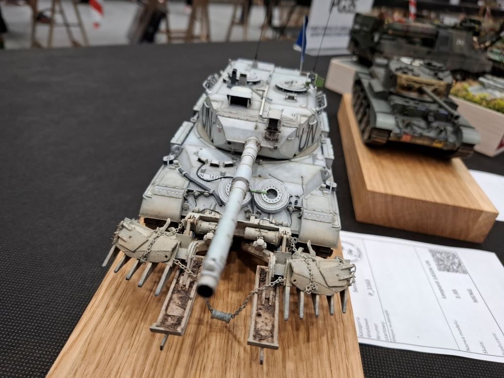

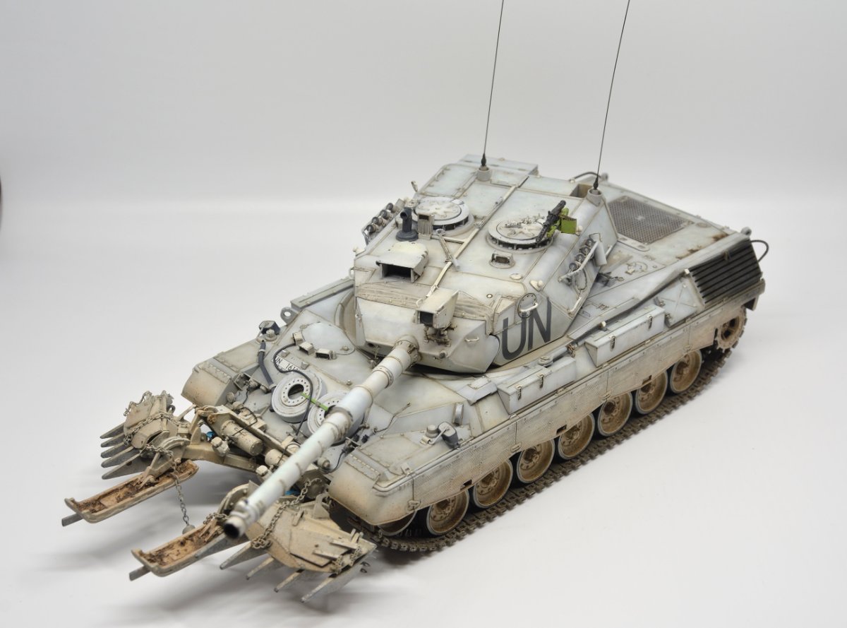

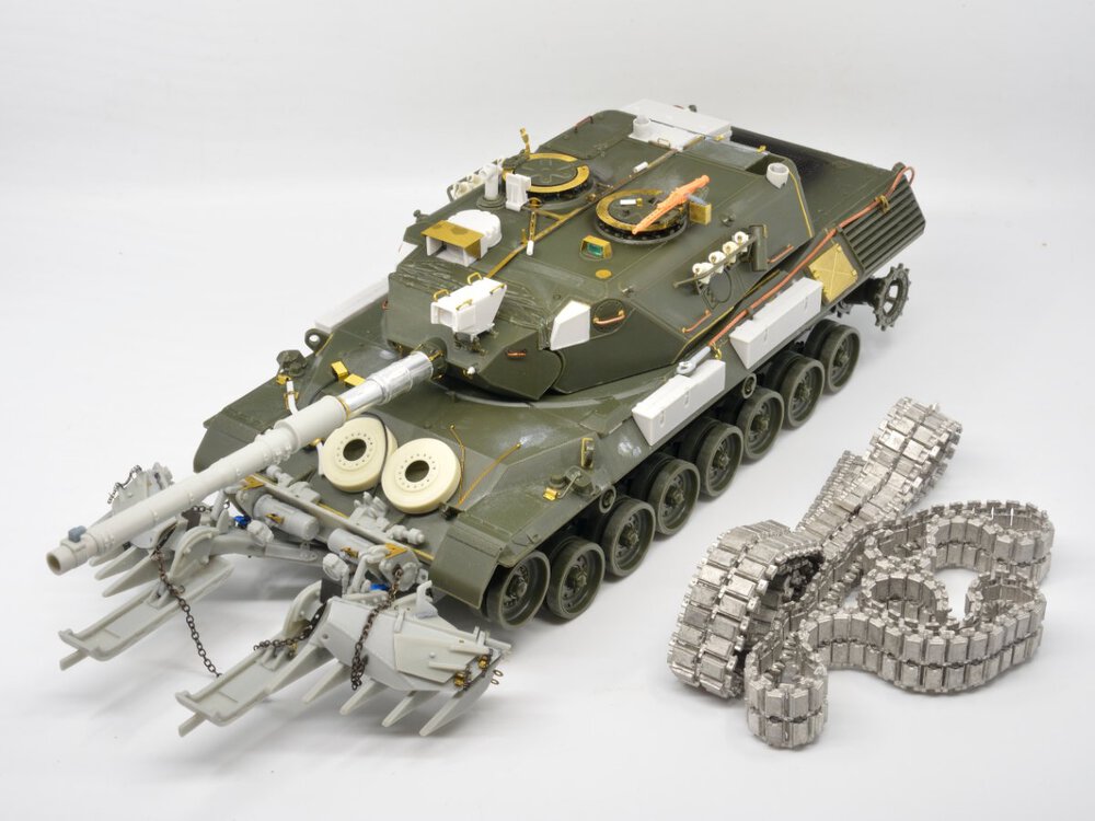

WPR Napisano 9 Czerwca 2025 Share Napisano 9 Czerwca 2025 Dzień dobry, Jako, że dysponowałem unikalnymi kalkami do duńskich leopardów w Bośni postanowiłem skleić jeszcze jednego. Tutaj poprzedni: Tym razem baza modelu była już prawilna czyli MENG TS015 do której dedykowana była ta sama co poprzednio konwersja LF1282 Leopard 1A5DK1 od Legend. Wybrałem wersję dodatkowo wzbogaconą o trał przeciwminowy czyli wóz numer 16112 "too fast 4 you" Jak widać kalki srebrzą nie tylko u mnie, ale też na oryginale: Pług to żywiczna konwersja Perfect Scale Modelbau, która nie poraża detalem. Do tego był zestaw PE z Voyagera. Z zestawu Voyagera nie mogłem sobie jakoś poradzić ze sklejeniem wieloelementowej metalowej lufy więc zmówiłem jeszcze żywiczną z Panzer Art. Ta znów wymagała dużej ingerencji w wieżę, którą miałem już bardzo zaawansowaną. Ostatecznie na modelu lufa to miks tych dwóch zestawów. Gąsiennice plastikowe MENG, które poprzednio dobrze mi działały tym razem zupełnie się rozpadały więc pierwszy raz użyłem metalowych. Dodatkowo kupiłem jeszcze zestaw waloryzacyjny anten i wyrzutni granatów z Leopard Workshop. Karabin CMK P35008 MG 3 Machine Gun. Starałem się jakoś na bieżąco liczyć ile czasu siedziałem nad modelem zacząłem 1 listopada 24 do końca marca wyszło mi 70 godzin samej budowy . Czas mam tylko wieczorami gdy dzieci już śpią. Dalej liczenia godzin już nie prowadziłem, ale myślę, że co najmniej kolejne 30 zajęło mi malowanie. Budowę modelu skończyłem w piątek tuż przed Babarybą dodając flagę ONZ - która zresztą nie wyszła najlepiej - zdjęcia jeszcze przed dodaniem flagi. Czy warto było tyle czasu poświęcić, mam mieszane uczucia, ale przynajmniej udało się dostać pierwszy raz w życiu pieczątkę. 24 Cytuj Odnośnik do komentarza Udostępnij na innych stronach More sharing options...
