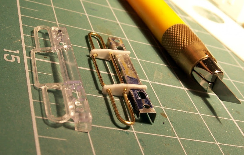

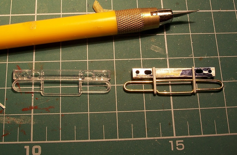

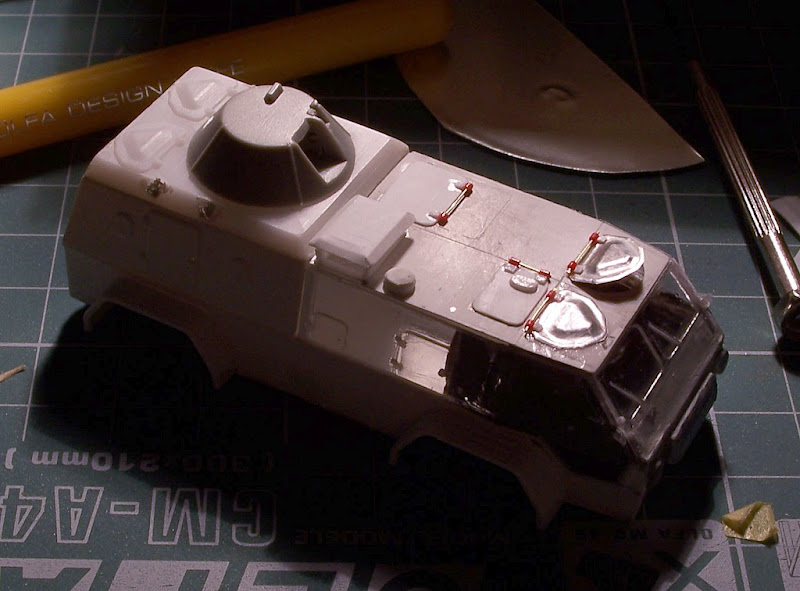

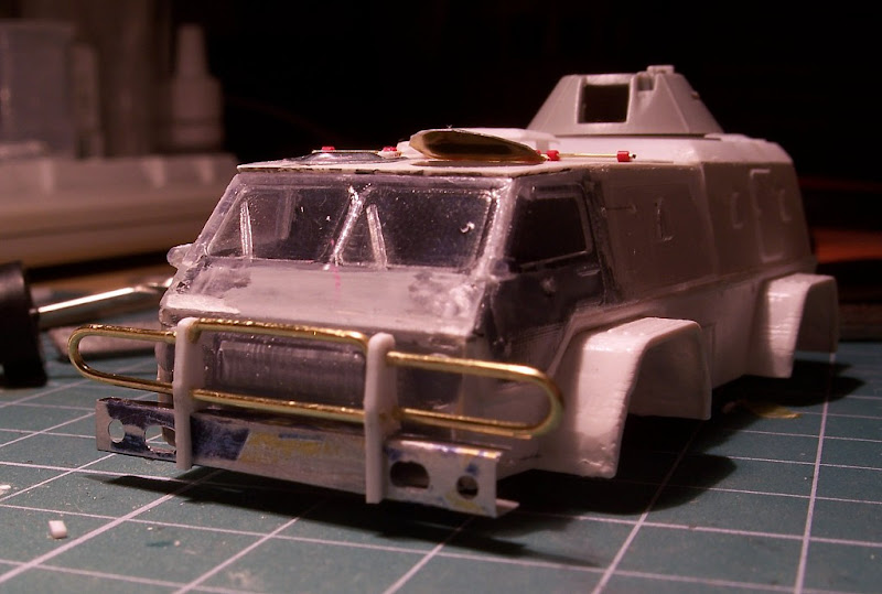

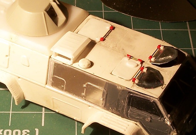

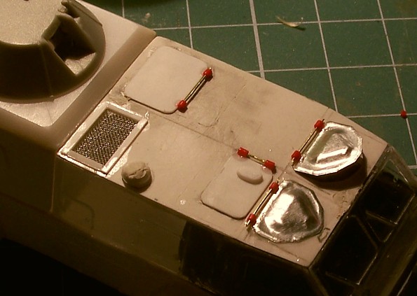

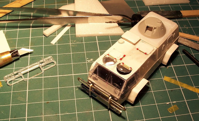

TankRed1070 Napisano 29 Maja 2009 Autor Share Napisano 29 Maja 2009 Witam! Dziś reanimacja trupa czyli prosiaka wytargałem z pudełka!! Najpierw mała rozwałka: urwałem dach bo nie przypominał niczego i na podstawie zdjęć zrobiłem nowy: żeby sprawę uprościć, ukradłem wieżę od BTR-a 80 Trumpeter'a. Zrobiłem zderzak. Jeden z najtrudniejszych elementów jakie dorabiałem. Brakuje jeszcze końcówek (dziś zorientowałem się że są nakładane) i osłon reflektorów. Troszkę krzywy ale za to trójwymiarowy i podobny do oryginału. To co dał GRAN to nie wiem co to miało być. A tak się prezentuje z bryłą pojazdu: Wygląda nadal topornie ale dużo pracy jeszcze pozostało Pozdrawiam. Dosyć na dzisiaj. Cytuj Odnośnik do komentarza Udostępnij na innych stronach More sharing options...
kermit zaba Napisano 29 Maja 2009 Share Napisano 29 Maja 2009 Znowu palnik poszedł w ruch Całkiem fajny efekt psują szyby, które wyglądają jakby były zatłuszczone, albo zapylone. A ten właz na dachu to podeprzesz czymś? Czy one miały jakąś blokadę która utrzymywała go w takiej pozycji? Dawaj dalej Cytuj Odnośnik do komentarza Udostępnij na innych stronach More sharing options...
TankRed1070 Napisano 31 Maja 2009 Autor Share Napisano 31 Maja 2009 kermit zaba napisał: Znowu palnik poszedł w ruch Całkiem fajny efekt psują szyby, które wyglądają jakby były zatłuszczone, albo zapylone. Fakt. Trochę je jeszcze podczyszczę. Plastik jest masakrycznie gruby i nierówny. Mam nadzieję że po pomalowaniu całości nie będzie tak raziło. Wycinanie ich t byłaby masakra ale kto wie....?! Jak mi nerwy puszczą jak z tym dachem? Z drugiej strony wnętrze jest kiepskie i nie ma czego pokazywać. kermit zaba napisał: A ten właz na dachu to podeprzesz czymś? Czy one miały jakąś blokadę która utrzymywała go w takiej pozycji? Włazy raczej na prwno mają blokadę bo na wielu zdjęciach są w takiej pozycji. To chyba "ruskije air-condition" Pozdrawiam! Cytuj Odnośnik do komentarza Udostępnij na innych stronach More sharing options...
Andrzej_LK Napisano 31 Maja 2009 Share Napisano 31 Maja 2009 fajny projekt. zrobisz coś z wycieraczkami? zderzak wyszedł miodzio. Cytuj Odnośnik do komentarza Udostępnij na innych stronach More sharing options...
TankRed1070 Napisano 31 Maja 2009 Autor Share Napisano 31 Maja 2009 Andrzej_LK napisał: fajny projekt. zrobisz coś z wycieraczkami? zderzak wyszedł miodzio. Dzięki. Wycieraczki: oczywiśce że pójdą do przeróbki bo to to wycieraczek nie przypomina. Wszystko w swoim czasie. Najpierw rzeczy "grube". Zostały jeszcze stopnie-zderzaki z tyłu, błotniki, wlot powietrza, potem zajmę sie drobiazgami w stylu wycieraczek, uchwytów, lampek itp.. Pozdrawiam Cytuj Odnośnik do komentarza Udostępnij na innych stronach More sharing options...
dzikichomik Napisano 31 Maja 2009 Share Napisano 31 Maja 2009 Wiesz co, te okna są toporne, może wypalisz w nich mała dziurke i wytniesz? w sensie okragły pilnik i jazda z szlifowaniem by je usunąć, a nastepnie z cieńkiego plastiku wsadzisz tutaj ładniejsze? bo one wygladaja faktycznie jak odlane na "odwal się" p.s. w prawdziwym wodniku wygladają jak z polskiego jelcza-autobusa co jedzie i sie rozsypuje Cytuj Odnośnik do komentarza Udostępnij na innych stronach More sharing options...
TankRed1070 Napisano 31 Maja 2009 Autor Share Napisano 31 Maja 2009 dzikichomik napisał: Wiesz co, te okna są toporne, może wypalisz w nich mała dziurke i wytniesz? w sensie okragły pilnik i jazda z szlifowaniem by je usunąć, a nastepnie z cieńkiego plastiku wsadzisz tutaj ładniejsze? na ostatnich zdjęciach wyszły znacznie gorzej niż w rzeczywistości. Porównaj z wcześniejszymi fotkami. Jeszcze się zastanowię co z nimi począć. Chyba najpierw psiknę kadłub surfacer'em bo na tym białym i przezroczystym tworzywie nic nie widać. Pozdrawiam! Cytuj Odnośnik do komentarza Udostępnij na innych stronach More sharing options...

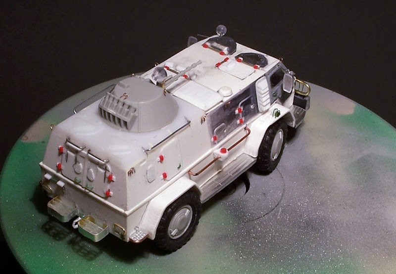

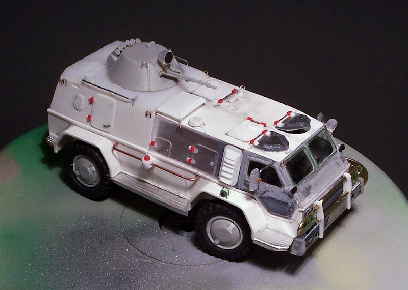

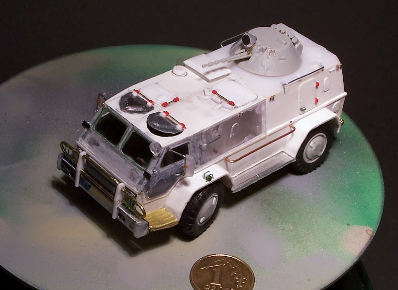

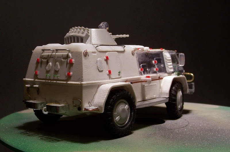

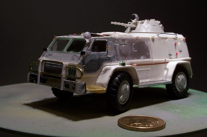

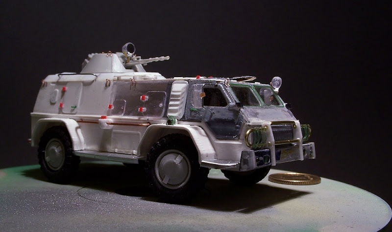

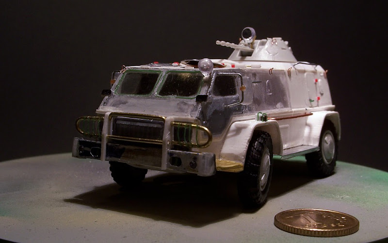

TankRed1070 Napisano 17 Października 2009 Autor Share Napisano 17 Października 2009 W zaciszu warsztatu bez świateł jupiterów i paparazzich udało mi się go zmęczyć. Etap sklejania uważam za zakończony. Pozostała tylko antenka i wycieraczki, które dodam na końcu. Koła na razie na plastelinie stąd nieco koślawe: To było chyba moje najtrudniejsze jak na razie sklejanie. Nic się nie zgadzało z rzeczywistością, sporo przeróbek, kombinowania, przeszczepów. Do tego jeszcze tona szpachli... Generaknie przy tym czymś ACE to modele relaksacyjne Jutro podkład a potem zabawa w malowanko i brudzenie. Kalki już gotowe czekają. Pozdrawiam Cytuj Odnośnik do komentarza Udostępnij na innych stronach More sharing options...
czak45 Napisano 18 Października 2009 Share Napisano 18 Października 2009 TankRed1070 napisał: Jutro podkład a potem zabawa w malowanko i brudzenie. Kalki już gotowe czekają. Tanku szkoda malować. Cytuj Odnośnik do komentarza Udostępnij na innych stronach More sharing options...
rtoipmodest Napisano 18 Października 2009 Share Napisano 18 Października 2009 Miejmy nadzieję, że farba nie ujawni za wiele kiszek. Niepokoją mnie błotniki, Widać na nich jakby gruby pilnik. Robota niesamowita, mi raczej by się nie chciało. Cytuj Odnośnik do komentarza Udostępnij na innych stronach More sharing options...
R_Mazzi Napisano 18 Października 2009 Share Napisano 18 Października 2009 Wow. Ale potwór Zobaczyć takiego we wstecznym lusterku to mogłoby być niezapomniane przeżycie Wariat z Ciebie (oczywiście w bardzo pozytywnym znaczeniu). Wygląda rewelacyjnie. Czekam z niecierpliwością jak będzie wyglądał ubrany w kolorki. Cytuj Odnośnik do komentarza Udostępnij na innych stronach More sharing options...
dzikichomik Napisano 18 Października 2009 Share Napisano 18 Października 2009 No a gdzie dedykacja dla mnie :P:P:P Ładnie Wyszedł, teraz go spryskaj na odpowiedni kolor:D przewidujesz jakiś konkretny model z akcji czy raczej hipotetyczne ustawienie gdzieś w Czeczeni?? Cytuj Odnośnik do komentarza Udostępnij na innych stronach More sharing options...
TankRed1070 Napisano 18 Października 2009 Autor Share Napisano 18 Października 2009 Więc odpowiadam hurtem: Dzikichomik: ta tak. Należy Ci się za zmotywowanie mnie. Pojazd będzie wkrótce pokrywany surfacer'em w celu identyfikacji i likwidacji baboli. Błotniki widziałem - się doszlifuje na tym etapie. Na tym białym i przezroczystym niewiele widać. Faktycznie wariat jestrm bo powinienem go dawno wywalić do kubła na śmieci ale spodobało mi się to monstrum i tak wkurzyło że nie mogłem go tak zostawić. Co do przeróbek należy się Wam garść szczegółów: - szyby wymienione na cienką folię - wszystkie części z blaszek to rękodzieło bo żadnych zestawów waloryzujących nie ma. Boczne ściany tylnego przedziału zdarte do gołego i włazy zrobione od podstaw bo były złe. Koła pochodzą z BTR-80 Trumpka. Uznałem w końcu że te z Urala są zbyt masywne. Orygnalne kołpaki poddałem obróbce skrawaniem przez toczenie dzięki czemu udało mi się zbliżyć ich kształt do rzeczywistego. Wieża w całości przeszczepiona z BTR-80 + drobne dodatki. Pozdrawiam Cytuj Odnośnik do komentarza Udostępnij na innych stronach More sharing options...
dzikichomik Napisano 18 Października 2009 Share Napisano 18 Października 2009 No! Jak przelecisz Wodnika (oczywiście podkładem) to pokaż fotosy w jednolitej barwie podkładu:P Cytuj Odnośnik do komentarza Udostępnij na innych stronach More sharing options...
mnowogro Napisano 18 Października 2009 Share Napisano 18 Października 2009 Fajnie jest wrócić do modelu z nowym zapasem sił, aby go skończyć w stylu w jakim się go zaczynało Nieźle (czytaj bardzo fajnie i super) go wyrzeźbiłeś. Trzymam kciuki za udaną fazę podkładu i korekty niedokładności Cytuj Odnośnik do komentarza Udostępnij na innych stronach More sharing options...
Andrzej_LK Napisano 18 Października 2009 Share Napisano 18 Października 2009 no to dawaj dalej, nie powiem, że już z górki ale będzie inaczej... :-) Cytuj Odnośnik do komentarza Udostępnij na innych stronach More sharing options...
TankRed1070 Napisano 18 Października 2009 Autor Share Napisano 18 Października 2009 Dzięki wszystkim za słowa otuchy Dziś drobne szpachlowania, szlif błotników i parę bzdetów. Generalnie wszyztko już gotowe pod surfacer'a, który pójdzie jutro. dzikichomik napisał: przewidujesz jakiś konkretny model z akcji czy raczej hipotetyczne ustawienie gdzieś w Czeczeni?? Zdjęć z "akcji" praktycznie nie ma oprócz tych dwóch od Grzegorza zameszczonych na początku wątku. Docelowo na podstawce będzie prosiak i jeszcze jeden pojazd oraz kilku pozorantów. Taka mini-diorama, na którą pomysł jest już w głowie. Pozdrawiam Cytuj Odnośnik do komentarza Udostępnij na innych stronach More sharing options...
