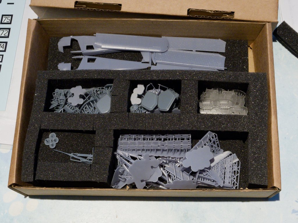

Zestaw mieści się w pudełku formatu 25cmx18cmx6cm. Pudełko jest bardzo "ekologiczne", ale za to solidne i grube. Na wieczku wita nas niewyszukana grafika w stylu vintage.
W środku, samoklejna torebka mieszcząca ulotkę w jęz. angielskim z rysem historycznym i uwagami do budowy modelu. Ma też link i kod QR do ściągnięcia instrukcji w pliku PDF. W torebce znajdziemy też komplet masek kabiny i zestaw kalkomanii z oznaczeniami wszystkich RWD-9S z Challange 1934. Kalki są wykonane metodą druku laserowego CMYK + biały toner. W powiększeniu widoczny jest raster na logotypach Aeroklubu i VDM (śmigło) ale potrzeba naprawdę dużego makro. Ze względu na technologię druku, przeźroczysty film jest na całej powierzchni arkusza i oznaczenia trzeba sobie wyciąć przed zamoczeniem. Można to robić z naddatkiem, bo film jest cienki i dobrze reaguje na płyny.
W niedalekiej przyszłości, będą dołączone maski do malowania bocznych oznaczeń. Ci którzy zanabędą zestaw wcześniej, będą je mieli dosłane za darmo.
 _B241006_DxO.thumb.jpg.df9a0fab288fb6cafb1a648a7344ab6c.jpg_B241009_DxO.thumb.jpg.f05f106703e700e23d23050851af961c.jpg

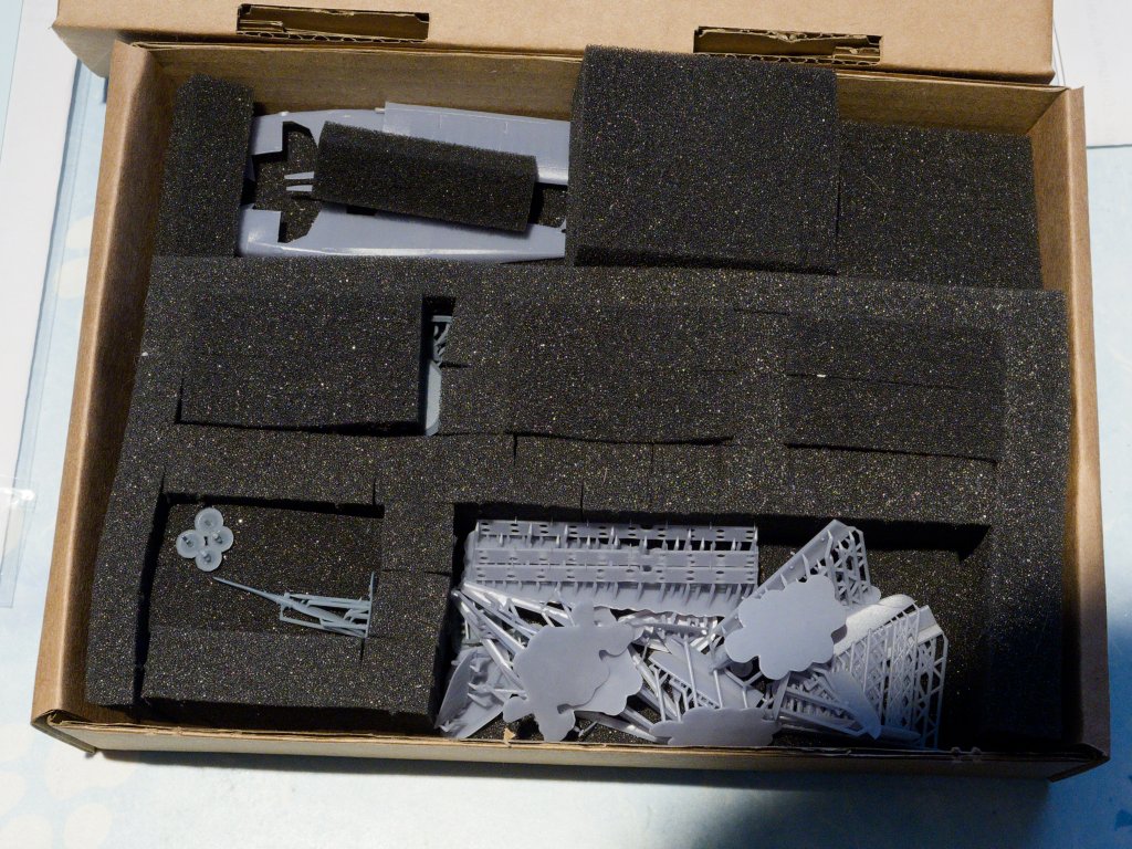

Części drukowane są umieszczone w przegródkach z gąbki. Gąbką zabezpieczone jest również dno oraz "sufity" niektórych przegródek. W efekcie opakowanie choć skuteczne, jest dość amatorskie, ale przy jednostkowej produkcji inaczej się nie da.

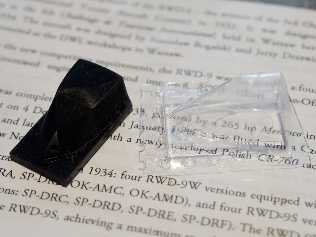

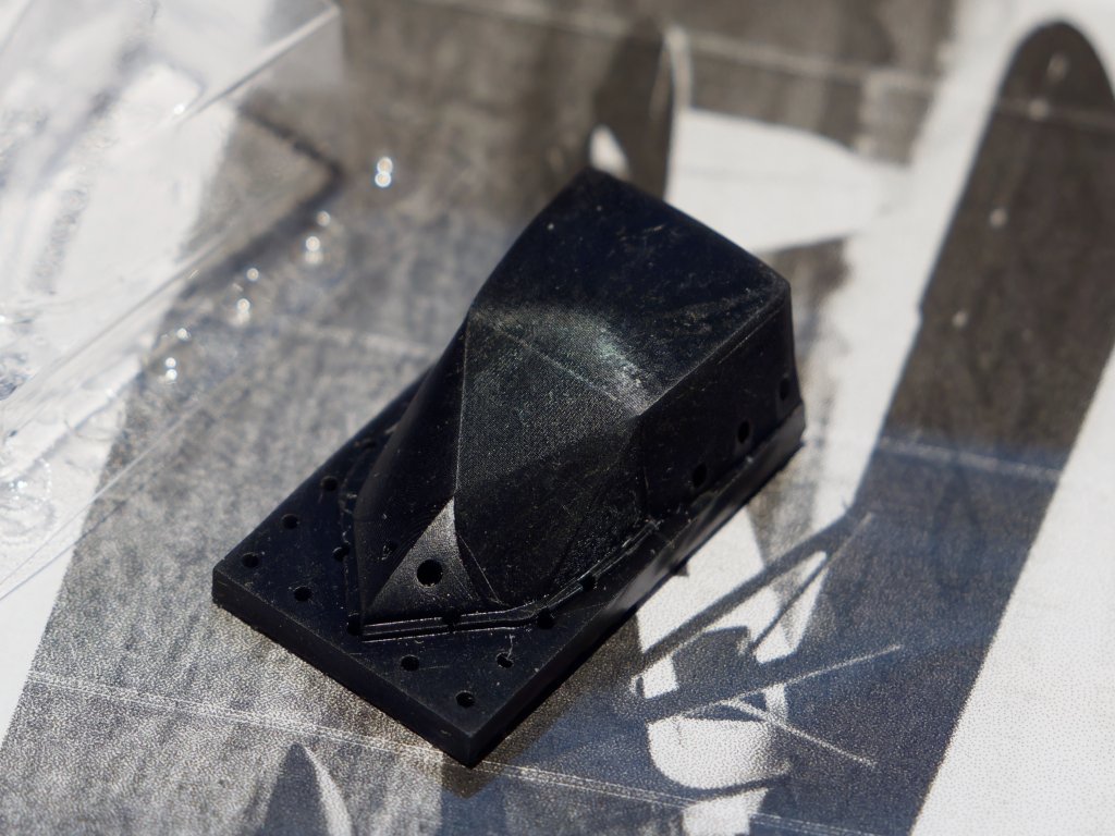

Zestaw ma oszklenie wykonane w druku z przeźroczystej żywicy. Po wypolerowaniu i pokryciu bezbarwnym lakierem, części będą wystarczająco przejrzyste jak dla skali i rozmiarów modelu. Ale dach kabiny z wiatrochronem został również dołączony jako wytłoczka vacu. W bonusie jest też drukowane kopyto (wymaga polerki) gdyby ktoś chciał sobie tłoczyć samemu. A nawet jeśli nie, to przyda się przy wycinaniu osłony do odpowiedniego kształtu.

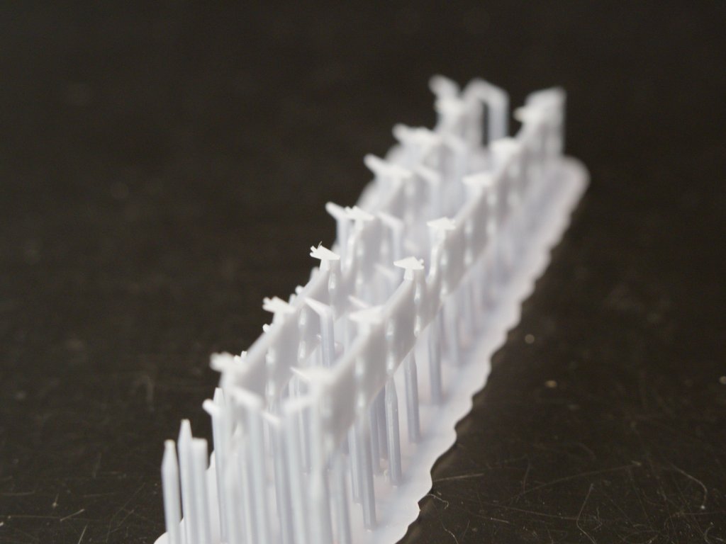

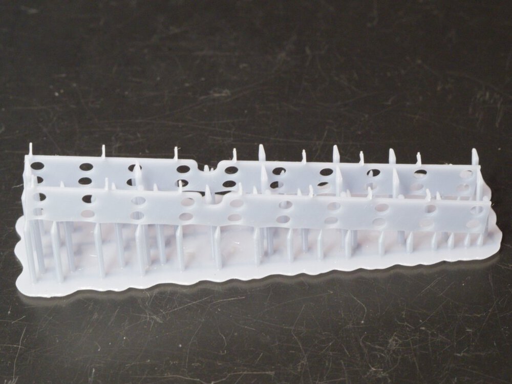

Posted (edited)

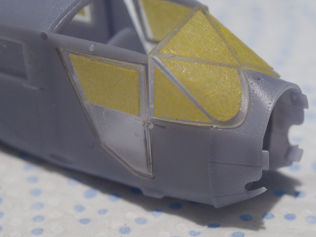

Nie będę opisywał technologii wycinania drukowanych części z podpór. Każdy ma swoje własne sposoby, ale jedno jest pewne - ostrożność, precyzja i dobre, ostro zakończone cążki to podstawa. Zastosowane żywice nie są specjalnie kruche i wytrzymują wygięcie, ale polistyren to nie jest. Można by użyć jescze bardziej elastycznej żywicy, ale wówczas kosztem oddania szczegółów i pasowania.
Na początek trzeba wkleić boczne okna. Tutaj - na klej akrylowy. Jest lepki i szybko łapie ale nie zasycha szybko i umożliwia pozycjonowanie. Można go też w razie czego zmyć alkoholem czy MLT.  Dla oszczędnośći czasu nie usuwam śladów po podporach we wnętrzu, nawet tam gdzie mogą być widoczne. Ale oczywiście warto to zrobić
Drzwi kabiny też lepiej wkleić od razu. Górne krawędzie zostawiam niedoklejone, żeby je później odpowiednio dogiąć gdy już kabina z kadłubem będzie miała docelową geometrię.
Aby spasować połówki kadłuba lepiej jest od razu wkleić przegrodę ogniową.
Pasowanie misi być niemal idealne. To co poniżej nie przejdzie! Mimo, iż szczelina na oko jest niewielka i da się bez problemu zaszpachlować, to osłona kabiny i kratownica już się nie dopasują.
Dokładne wklejenie przegrody ogniowej jest kluczowe. Jeśli się nie uda, trzeba ją podszlifować tak, aby połówki kadłuba zeszły się perfekcyjnie. Dobrze jest również przymierzyć wiatrochron dla pewności.

Jak patrzę na to "amatorskie" opakowanie, to chciałbym żeby wiele firm robiących modele przeszła na amatorszczyznę.

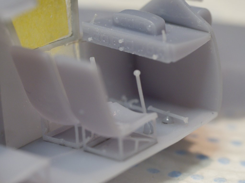

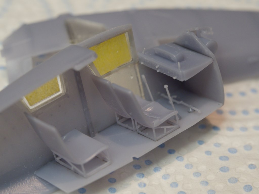

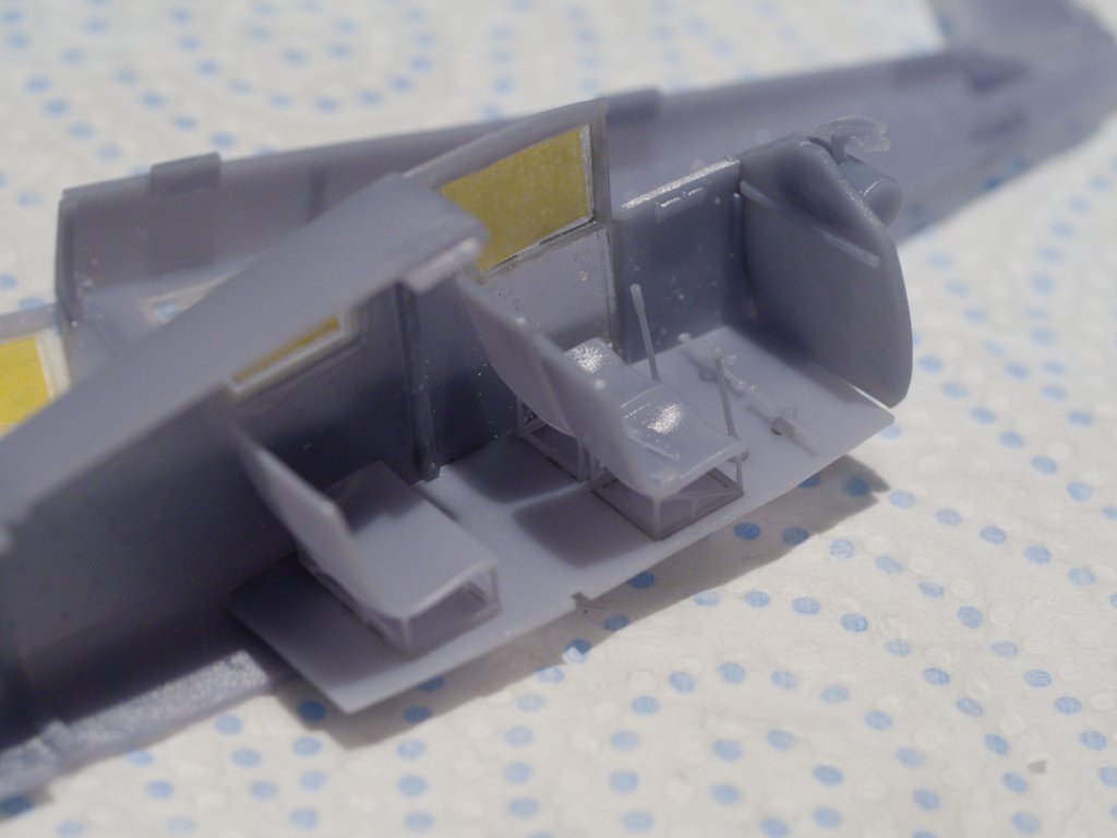

Podłoga i detale wnętrza nie powinny sprawić specjalnych problemów. Ale wszystko jest dość filigranowe i delikatne, więc klejenie może być wyzwaniem. Ja do detali używam po prostu żywicy do druku nakładanej drobnym pędzelkiem.  Najlepiej żeby żywica była dość gęsta (lepka) dzięki czemu drobiazgi będa się trzymać przed utwardzeniem. Potem parę sekund świecenia latareczką UV i gotowe. Czysto, szybko i przyjemnie. Ale metoda nie nadaje się do zakamarków i większych powierzchni, gdzie światło lampki nie dotrze. Nieutwardzona żywica z czasem rozsadzi spoinę, a i utwardzone tworzywo może pękać pod jej wpływem!
Ostatnia przymiarka osłony przed sklejeniem połówek

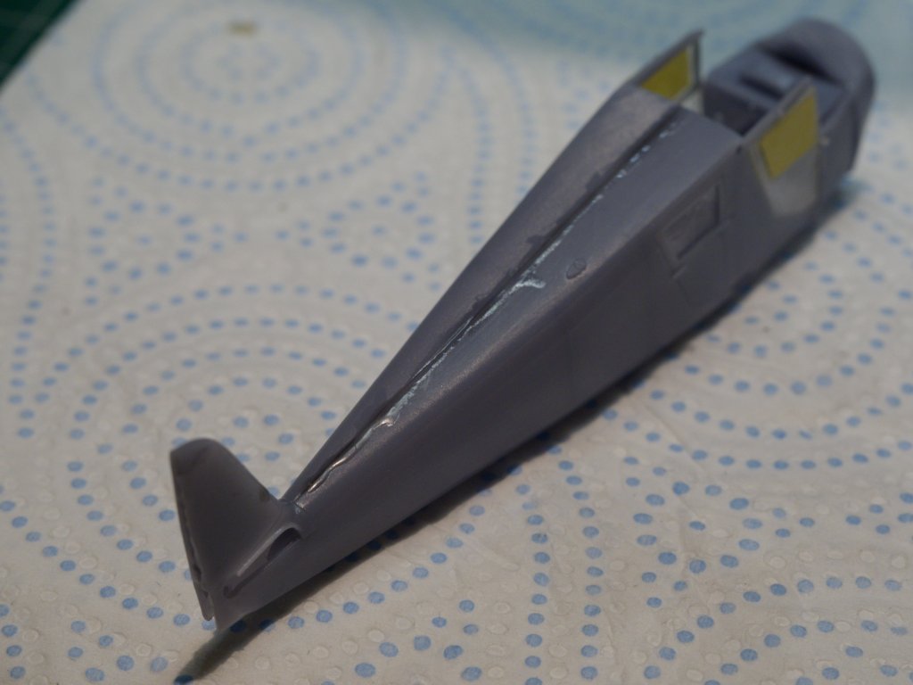

Posted

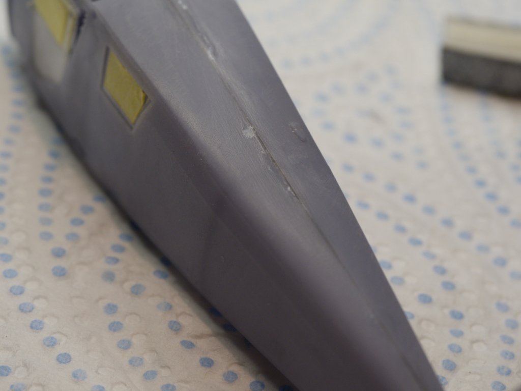

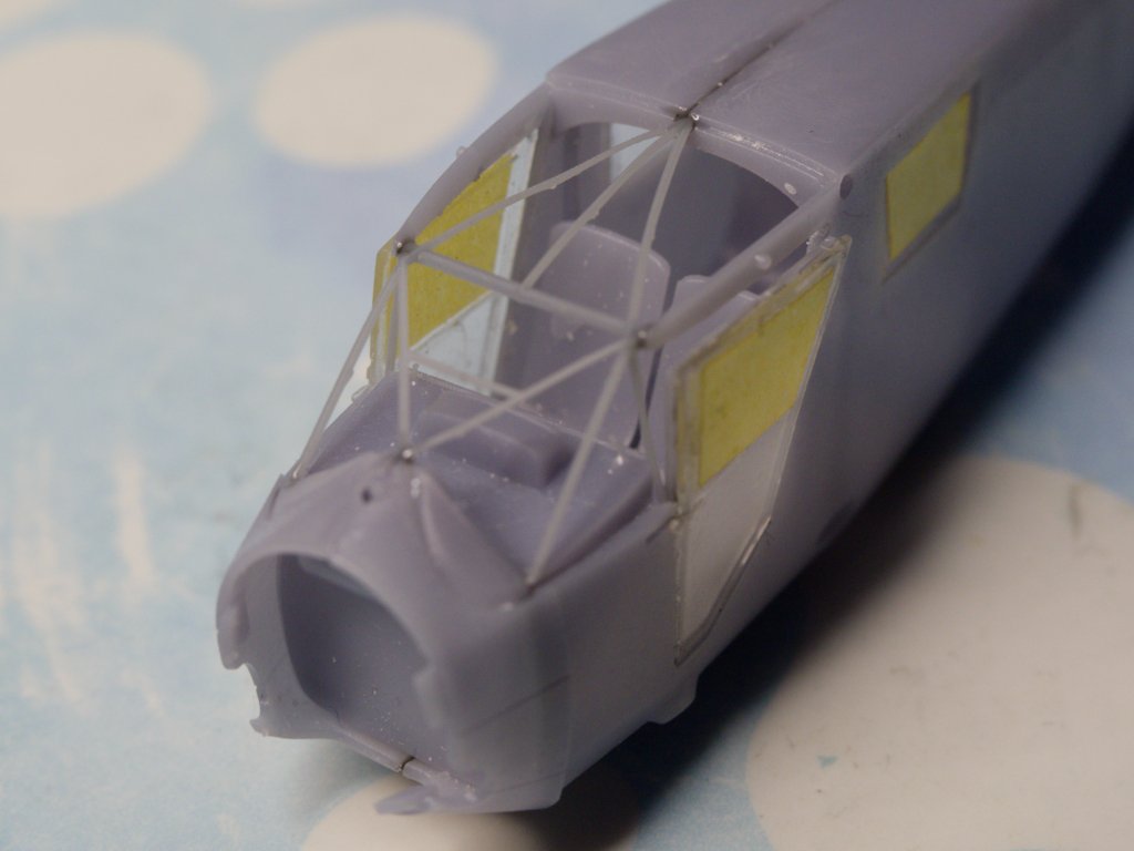

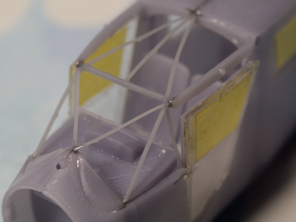

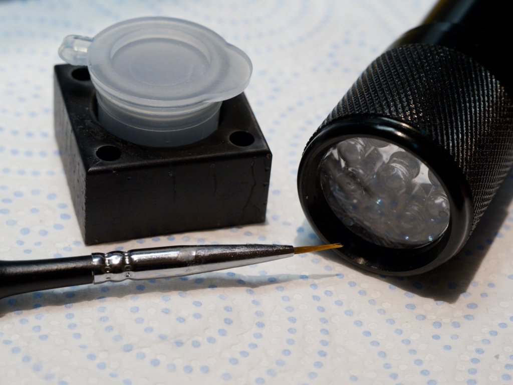

Połówki sklejane rzadkim CA. Ale szpachlowanie szczelin to już żywica. Nie ma skurczu a wręcz nieco puchnie przy utwardzaniu. Łatwo się szlifuje.
Tu oczywiście będzie trzeba pryśnięcia podkłądem i poprawek. Ale w porównaniu do szpachlowania i szlifowania CA wszystko idzie dużo szybciej.
Wklejenie kratownicy to też próba cierpliwości i przecyzji. Ale znowu, przy użyciu żywicy wszystko jest dużo łatwiejsze. Przede wszystkim ma się nieograniczony czas na pasowanie i poprawki przed utwardzeniem.
  • Like 8

Posted
Teraz, Grzes napisał:
Coś konkretnego proponujesz?
W zasadzie jakakolwiek żywica do druku. Ja akurat tutaj używam zarówno do klejenie jak i szpachlowania czarnej Anycubic Tough 2.0 bo lepiej ją widać. Jest też nieco gęsta, więc potrafi przytrzymać małe elementy przed utwardzeniem  Choć nie tak dobrze jak klej. Ale dosłownie każda żywica się nada. Czasem używam przeźroczystej jeśli trzeba przyczepić jakiś już pomalowany detal.
Do typowego polistyrenu szpachlowanie żywicą UV sprawdza się gorzej. Żywica nie trzyma się go tak dobrze i może się łuszczyć przy szlifowaniu.

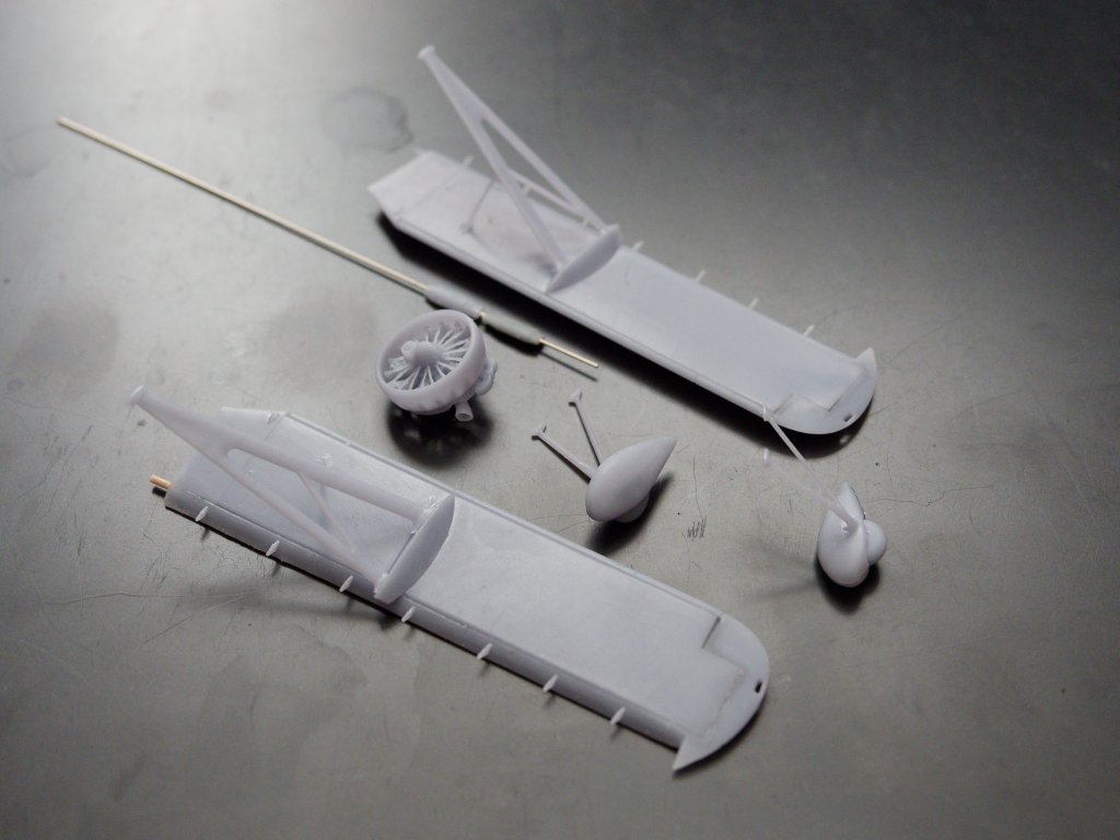

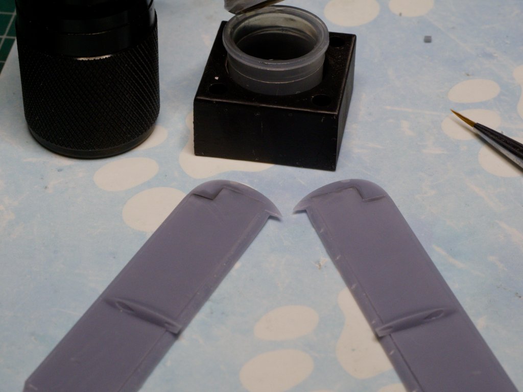

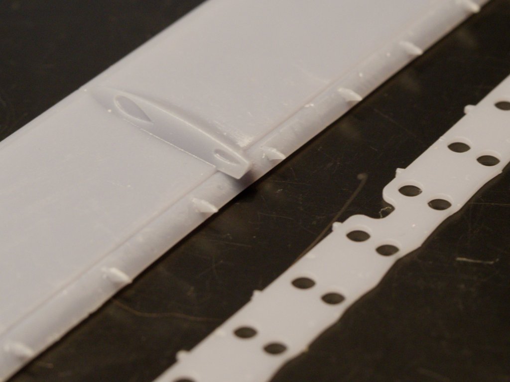

Połówki skrzydeł sklejone na CA i też poszpachlowane żywicą. Podział technologiczny jest taki, że szpachlowanie jest potrzebne jedynie przy końcówce. Pozostałe łączenia są wzdłuż linii podziałowych - slotu i odchylanej krawędzi spływu, Przy składaniu połówek ze sobą, trzeba zwrócić uwagę na pasowanie. Można bowiem złożyć tak, że niby pasuje ale powstałe szczeliny są większe niż być powinny. Krawędź dolnej połówki może wymagać lekkiego przyszlifowania przy końcówce skrzydła. I wtedy pasowanie jest niemal idealne.
Otwory pod kołki zawiasów  mają tendencję do lekkiego zasklepiania się przy druku. Trzeba je nawiercić wiertłem 0.4 mm

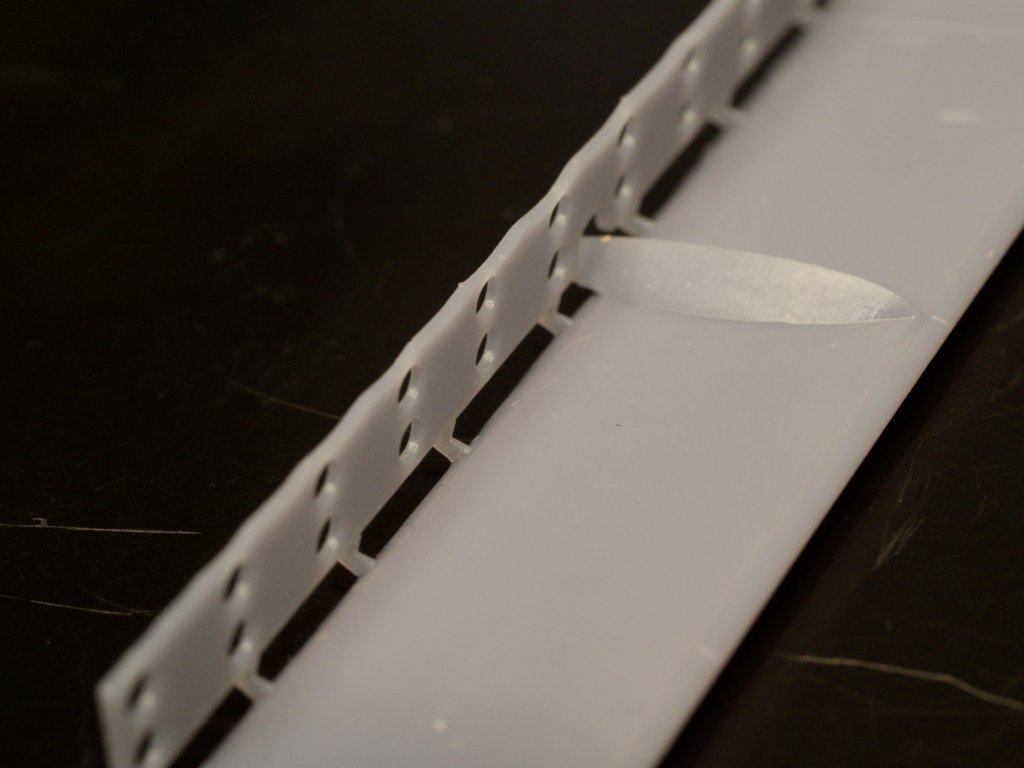

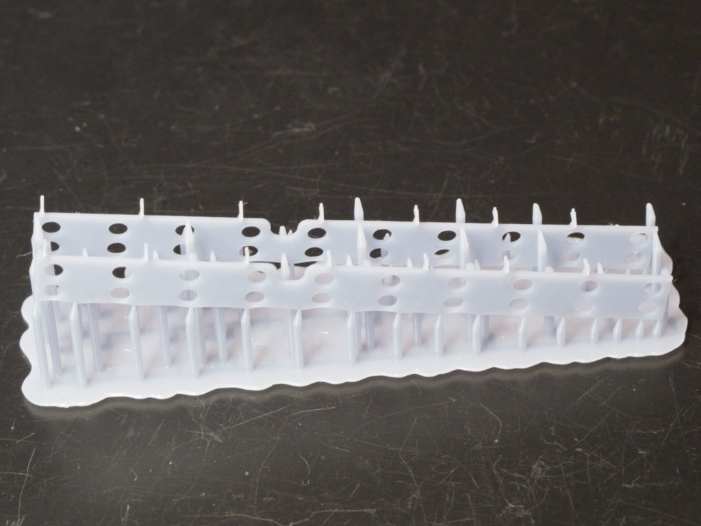

Zawiasy można by wklejać pojedynczo, ale to udręka, bo są naprawdę mikroskopijne. Dlatego projektant umieścił je na listewkach umożliwiających montaż wszystkich od razu 😉
W zestawie są 3 takie komplety, w razie jakby jakieś zawiasiki się oderwały i znikły w sinej dali. Wtedy brakujące można sobie doklejać pojedynczo przy użyciu mikroskopu chirurgicznego 😜
Ale przy pewnej dozie szczęścia wszystkie trafią na swoje miejsce od razu. Ja po wpasowaniu mocowałem je jeden po drugim rzadkim klejem CA.
A po odcięciu listwy i przeszlifowaniu resztek mocowań, wszystko się trzymie mocno. Na pewno mocniej niż gdyby zawiasy były drukowane razem ze skrzydłem. Próbowałem i mimo ostrożności zawsze się jakieś ułąmały przy sklejaniu i obróbce skrzydła.

A ja mam pytanie odnośnie oszklenia, nie w tym konkretnym modelu, ale w ogóle. Przy roznaitych konwersjach oszklenie to zawsze problem, bo posklejanie z kawałków, zaszpachlowanie i wyszlifowanie nie wchodzi tu w grę. Czy konsystencja tej przezroczystej żywicy pozwalałaby na ulepienie szyby? Oczywiście takiego bardzo zgrubnego kształtu, który trzeba by potem doszlifować.
Posted
Nie. To tak jakbyś próbował coś ulepić ze śmietany :)

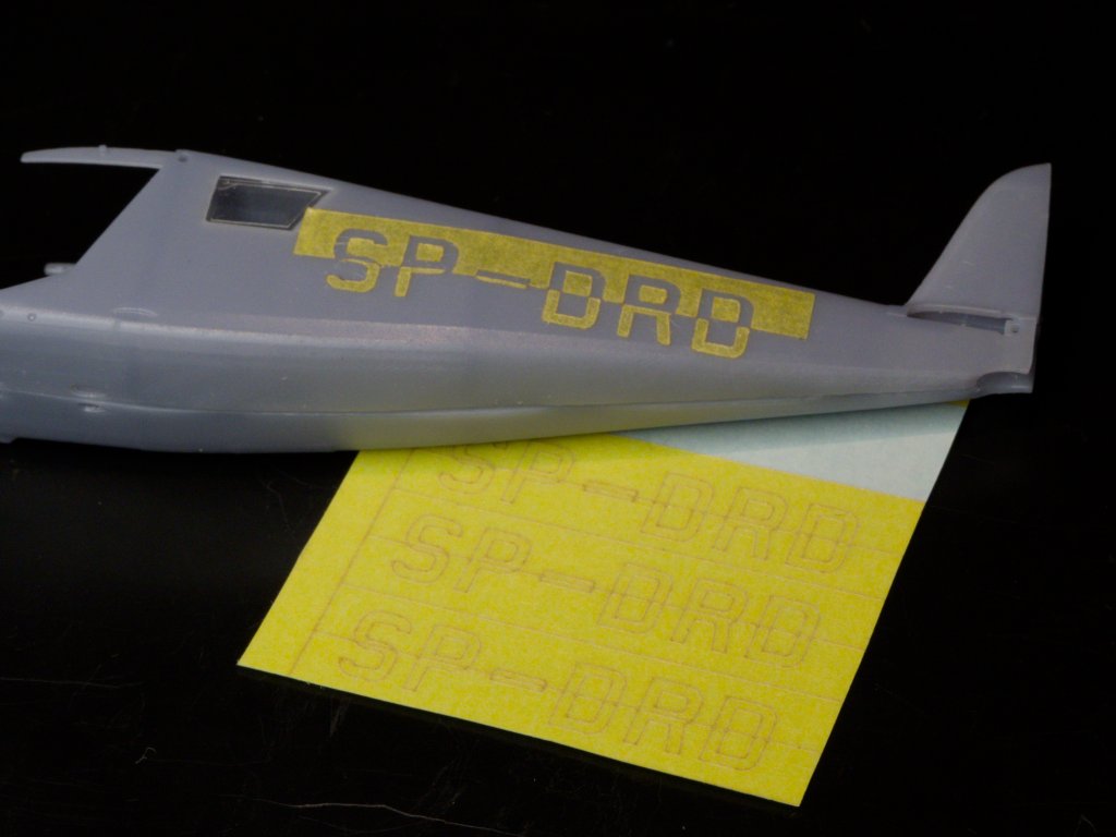

"Własnoręcznie" po raz pierwszy cięte maski powinny się sprawdzić. Oczywiście jeśli się je wyklei staranniej niż ja to zrobiłem, ale chodziło o test "nakładalności". Ich położenie też jest przypadkowe. Prawdopodobnie będę musiał dodać jakieś elementy ułatwiające pozycjonowanie.

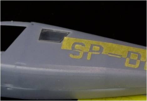

zawsze mam problem z wklejanymi " oknami" to znaczy denerwuje mnie niedoskonalosc takiego rozwiazania
W Junkersie F13 zeszlifowalem boczne scianki prawie do zera ( tak ze tylko grzbiety blachy falistej zostaly)
i podkleilem folia.

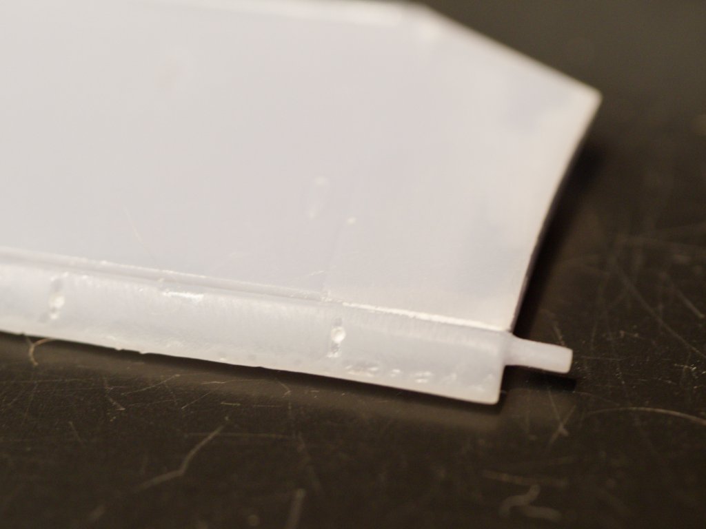

Posted (edited)
Na załączonym przez Ciebie zdjęciu mamy kadłub ze "złomu" na którym ćwiczyłem szyby i maski. Więc wygląda to gorzej niż być mogło. Ale generalnie, masz rację.

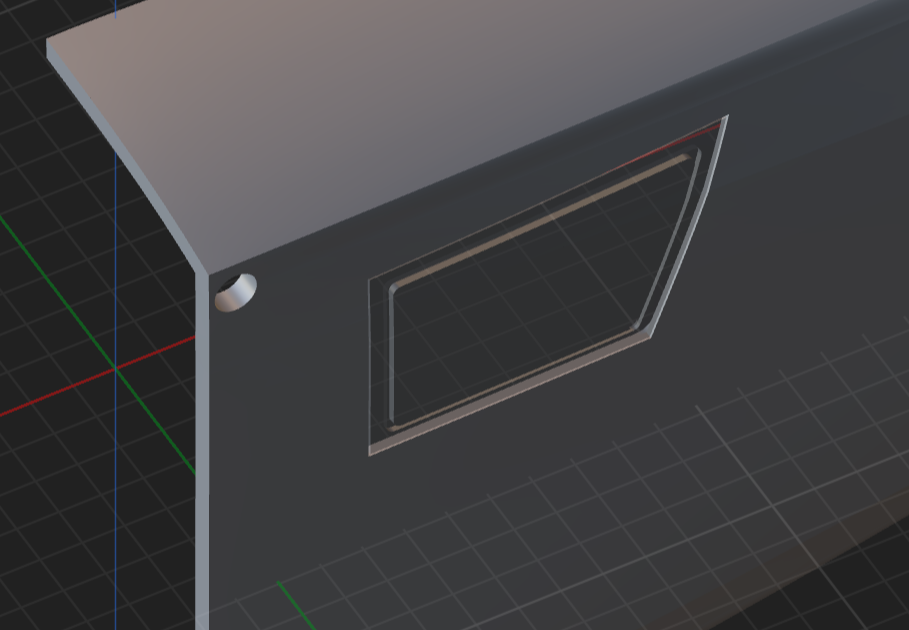

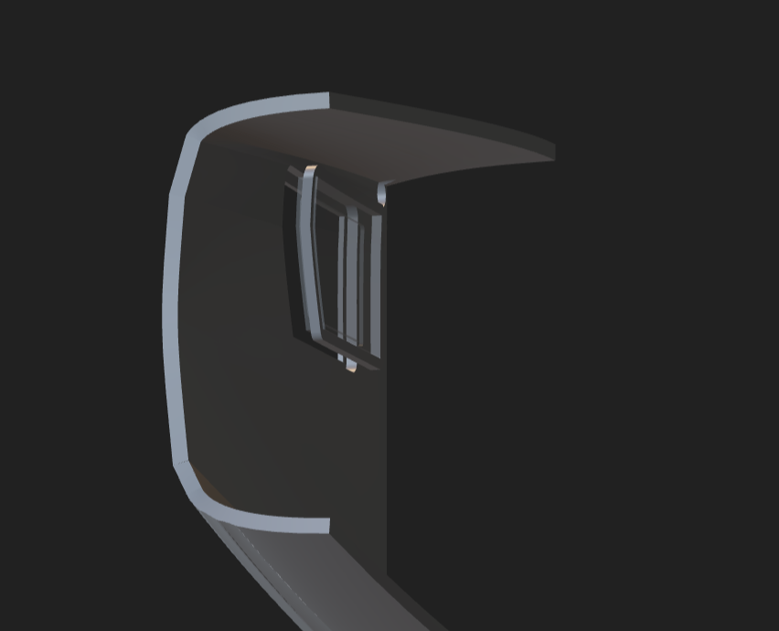

W projekcie starałem się rozwiązać ten problem. Centralna płaszczyzna okna symulująca szybę, jest nieco odstająca. Po to, aby po wklejeniu w płaszczyźnie kadłuba można było szczelinę zaszpachlować i szlifować całość na płasko bez zlikwidowania wewnętrznej linii symulującej ramkę okna.
Oczywiście diabeł tkwi w szczegółach, bo od drugiej strony:
Wszystko będzie fajnie o ile wpust przewidziany na grubość szyby będzie miał odpowiednią głębokość. Ale technologia ma swoje ograniczenia i wydruk od "lewej" strony, czyli od strony podpór jest zawsze nieco nierówny i spuchnięty. W efekkcie, ta głębokość wychodzi nieco za mała i okno po wklejeniu nie jest idealnie z płaszczyzną kadłuba. Można było pocienić ramkę okna lub pogłębić wpust w tym miejscu co by dało większą tolerancję,  ale w skali 1/72 tam już jest bardzo cienko. Ew. można było pogrubić ścianki co dałoby większe pole manewru, ale tego też nie chciałem robić. Pozostaje nieco zeszlifować  ramkę na szybie aby weszła głębiej. Pamiętajmy, że mówimy tu o nierównościach rzędu < 0.1 mm
Edited by HKK
