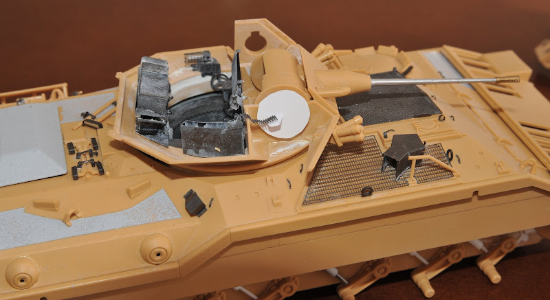

Nie napisałem tego w poprzednim poście, ale jeszcze siedziska we wnętrzu wieży idą do poprawki, zrobiłem je zbyt duże.
Niewielki postęp.
Omal się nie stała tragedia. Model spadł mi na ziemię jak schodziłem z nim po schodach. A konkretnie spadła sama wieża. Trochę się lufa zgięła. Boję się ją bardziej prostować, aby czegoś nie zepsuć, ale aż cud, że obyło się bez ofiar w drobnicy.

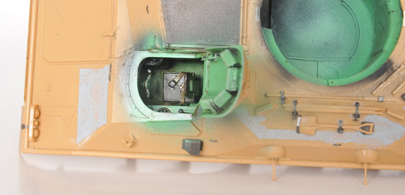

Mhm rzeczywiście wnętrza włazów są w kolorze pojazdu.
Z czego zdjęcie wnętrza włazu kierowcy znalazłem tylko w wersji M2A2
Będzie w malowaniu "U.S. Army The 3rd Infantry Division Germany".
Niestety starcie z maskami Montexu było w pewnym momencie nieprzyjemne (nie licząc maskowania kół- to było bezproblemowe ). Odrywająca się farba mimo wcześniejszego osłabiania kleju przez kilkukrotne przyklejanie do wnętrza dłoni i szybki ściągnięcie po malowaniu. I nierówno (!) wycięte maski. Czytaj w momencie kiedy zacząłem się im przyglądać przed oderwaniem doszedłem do wniosku, że niektóre są krzywe (czytaj nierówne).
Dramat- miejscami wracam do kalkomanii.
Pytanie do Was, bo mi się nie udało jednoznacznie tego stwierdzić. Czy koło napędowe i napinające oraz tylny schowek przy wejściu są w kolorze piaskowym?
