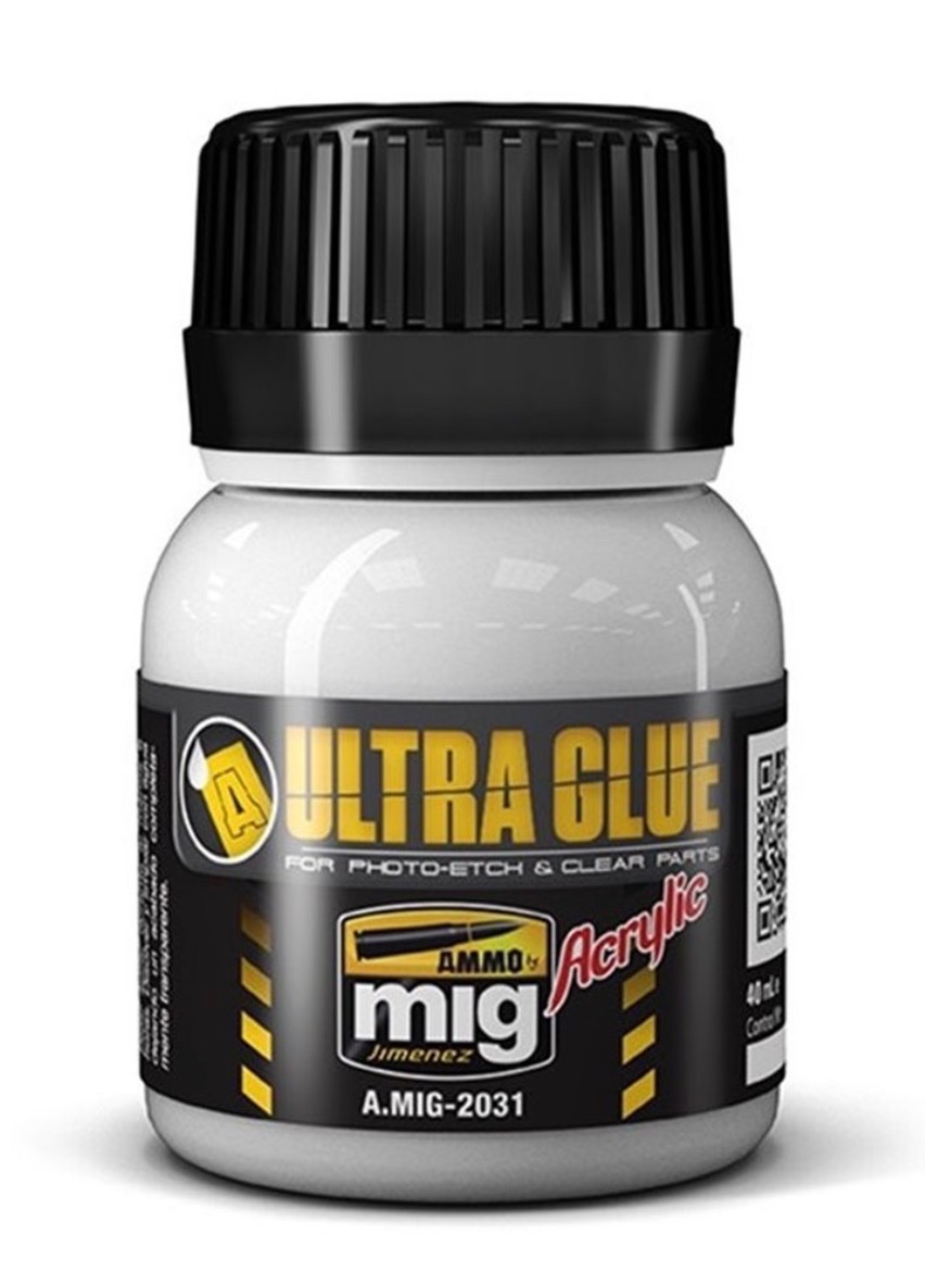

Tamiyowski klej jest specyficzny, ja go nie umiem jeszcze używać :D Ultra Glue jest też dziwny, i trochę nie obliczalny. Np wczoraj pracowałem z kalkami 3D i po nocy resztki kleju nie są przezroczyste, tylko niebieskawe.
Ja Tamiya Clear nie lubię, bo on jest dla mnie cały czas, nawet po wyschnięciu taki "gumowy". I w gruncie rzeczy słabo klei (chociaż w pewnych sytuacjach to akurat może być zaleta).
Ultra Glue to w sumie żywica akrylowa. Ja obawiałem się, że będzie żółkła z czasem. Ale z moich obecnych doświadczeń stwierdzam, że spisuje się w tym zakresie całkiem dobrze.  Niemniej tak jak piszesz zapewne nie jest produktem idealnym.

Wcale niekoniecznie. Można kupić jakakolwiek transparentną żywicę UV do druku 3d. Można znaleźć w małych opakowaniach 100g. Będzie taniej, za to samo. A przede wszystkim, nożna dobrać sprawdzony gatunek który nie zżółknie po czasie. Bo te "dedykowane" kleje UV nie wiadomo z jakiej produkcji pochodzą.
W sumie nie. To żywica winylowa (PVA). Całkiem od akrylowej różna. Akrylowa żywica to właśnie np Humbrol Clearfix. A że producent pisze na opakowaniu "acrylic"  nic nie znaczy. Ot, pewnie zabieg marketingowy, bo ludziom akryl kojarzy się z czymś wodorozcieńczalnym, czyli ekologicznym. To jak rozpuszczalnik "nitro" który ze związkami azotu nic wspólnego nie ma. Jego odpowiednik anglojęzyczny to "cellulose thinner" który oczywiście z celulozą się nawet nie wąchał.
Być może masz rację. Podając tą informację zasugerowałem się opisem zawartym w recenzji, którą kiedyś czytałem w tej materii zawartą tutaj: https://www.kfs-miniatures.com/ultra-glue-ammo-by-mig-jimenez/
Podszedłem do sprawy czysto użytkowo i nie analizowałem składu chemicznego.
No i one użytkowo właśnie się różnią. Znaczy żywice akrylowe od poliwinylowych (PVA). Np. pierwsze są naturalnie bezbarwne przed zastygnięciem, drugie mleczne. Akrylowe są nierozpuszczalne w wodzie (wbrew obiegowej opinii) a PVA można wodą w pewnym stopniu rozpuszczać. Akrylowe za to rozpuszczane są łatwo alkoholami i ketonami (np aceton) nawet po zastygnięciu. A winylowe już nie. PVA w przeciwieństwie do akryli są nieodporne na wilgoć i tak dalej.
Obie żywice mają więc swoje szczególne zastosowania, zalety i wady.
Nb. typowe "akrylowe" farbki wodorozcieńczalne jak Vallejo, Ammo Mig itp.  są w większości oparte właśnie o żywice PVA. A typowe "lakiery" jak Gunce C, AK RC i inne śmierdziele to w większości farby czysto akrylowe. Tamiya X to też akryle tylko mocno zmiksowane z wodą (nie rozpuszczone, bo woda ich nie rozpuszcza) czyli są to akryle emulsyjne
Edytowane przez HKK
PVA (oczywiście bez wnikania w szczegóły) to też MagicGlue... Ale jak ktoś chce zapłacić 40 PLN zamiast 4 PLN za bardzo podobny klej, to oczywiście żyjemy w wolnym kraju...
