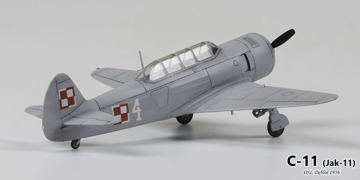

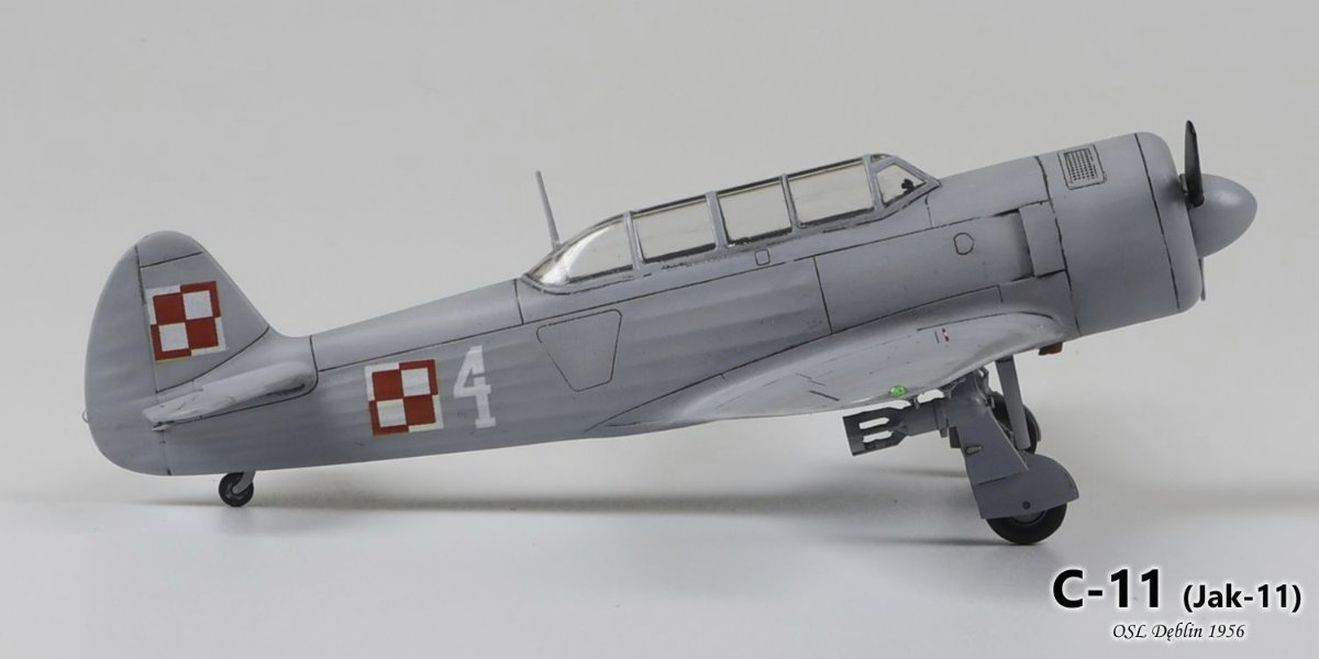

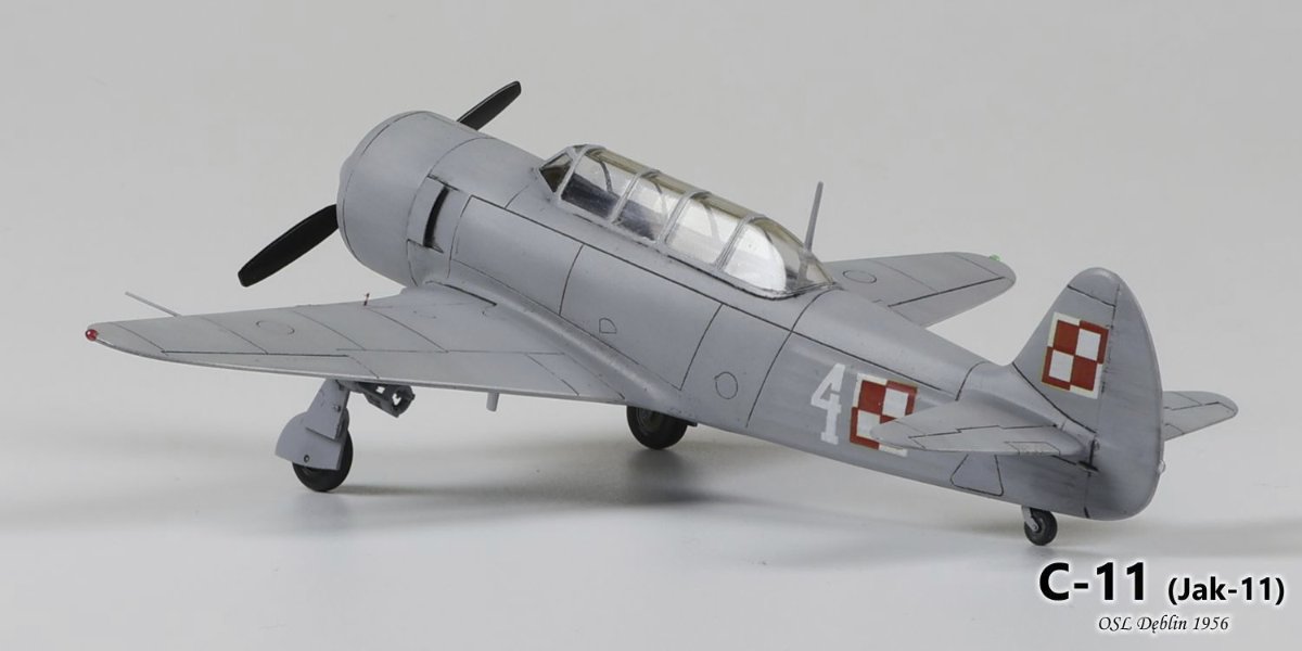

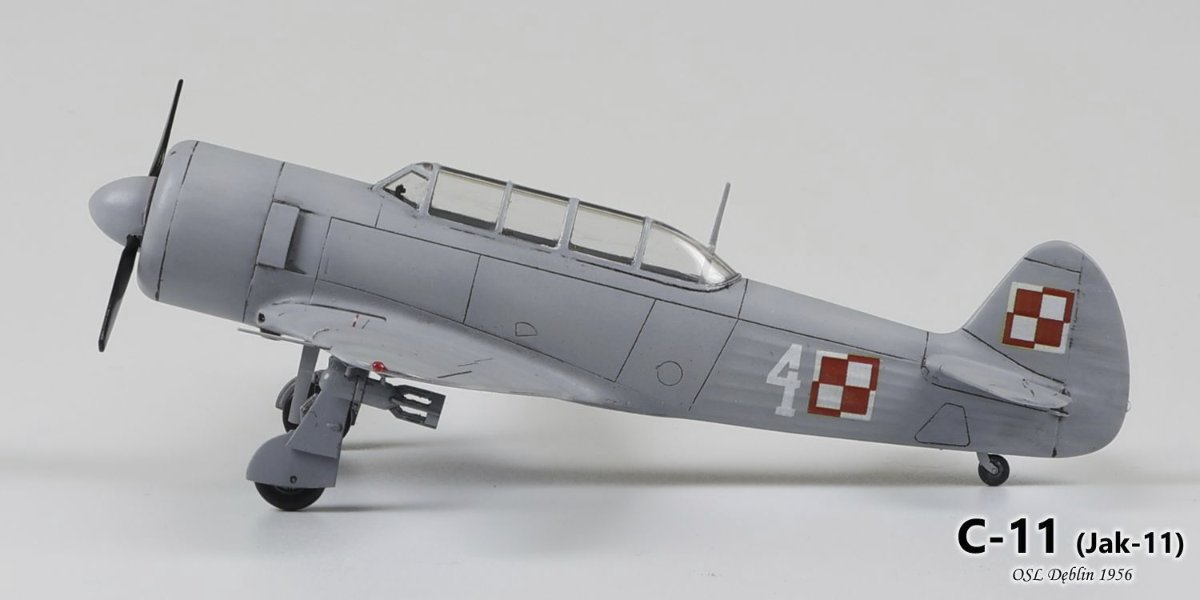

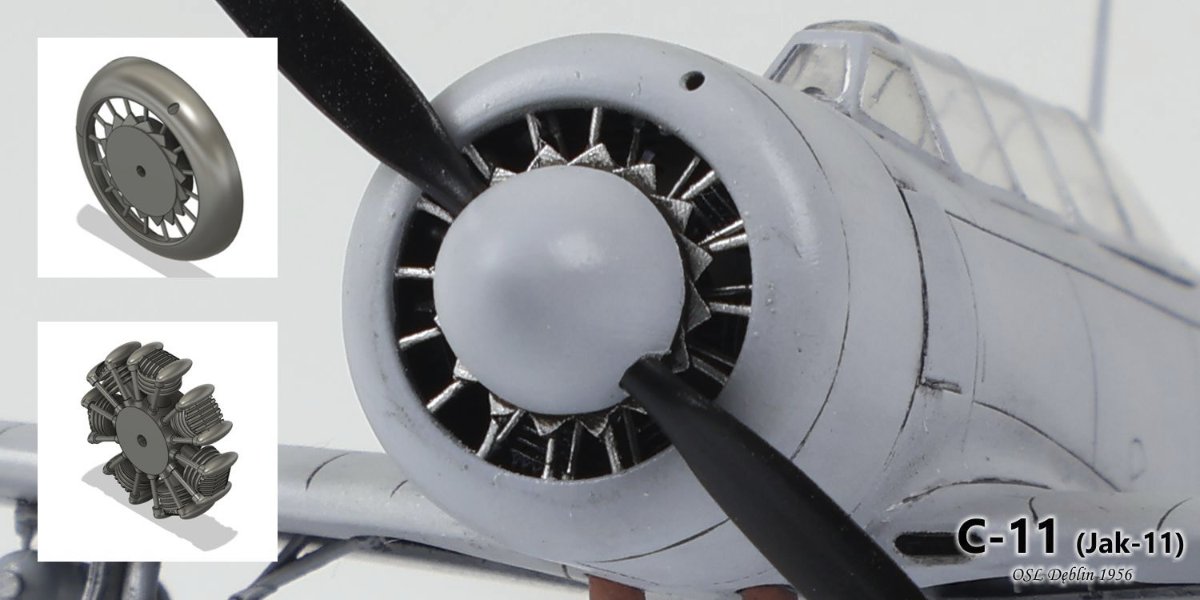

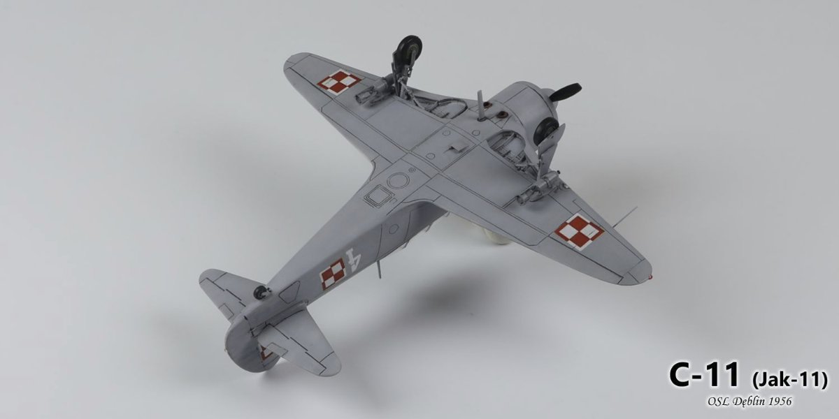

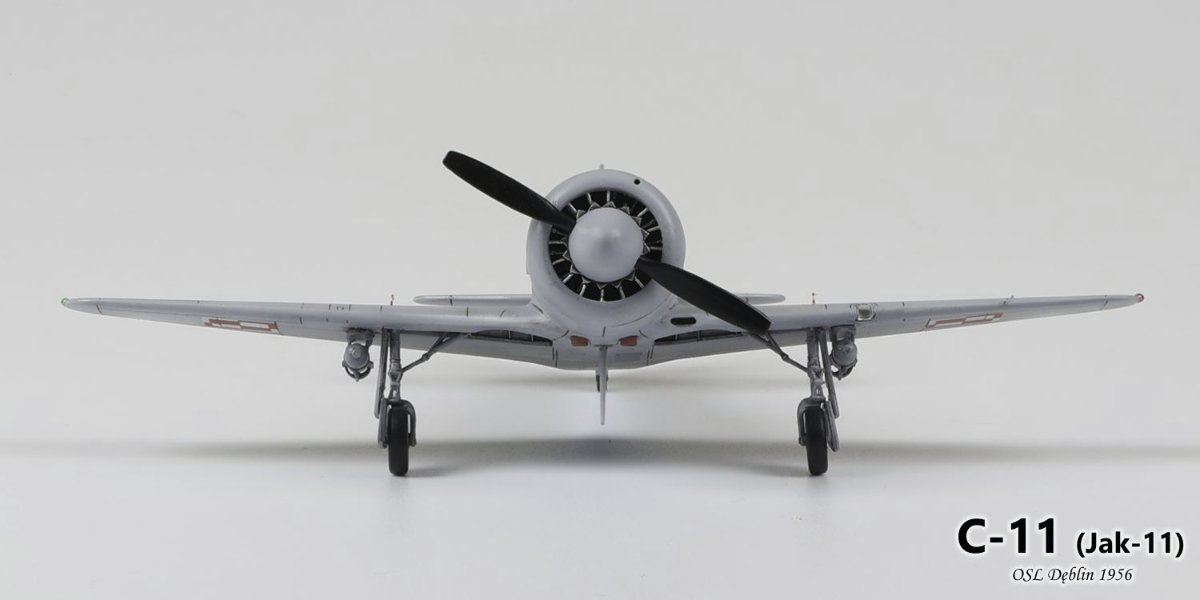

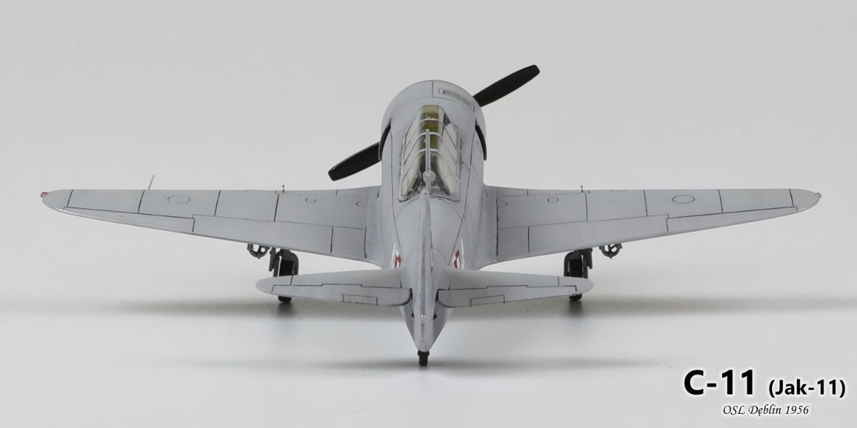

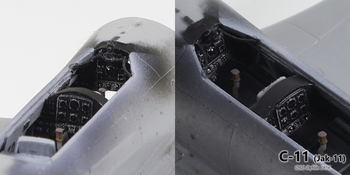

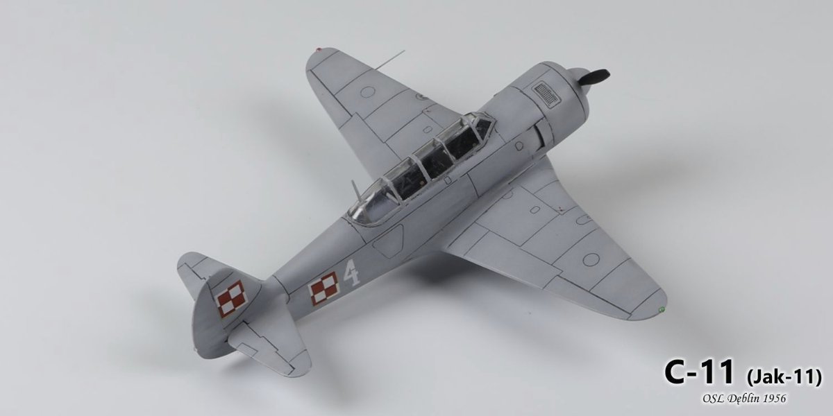

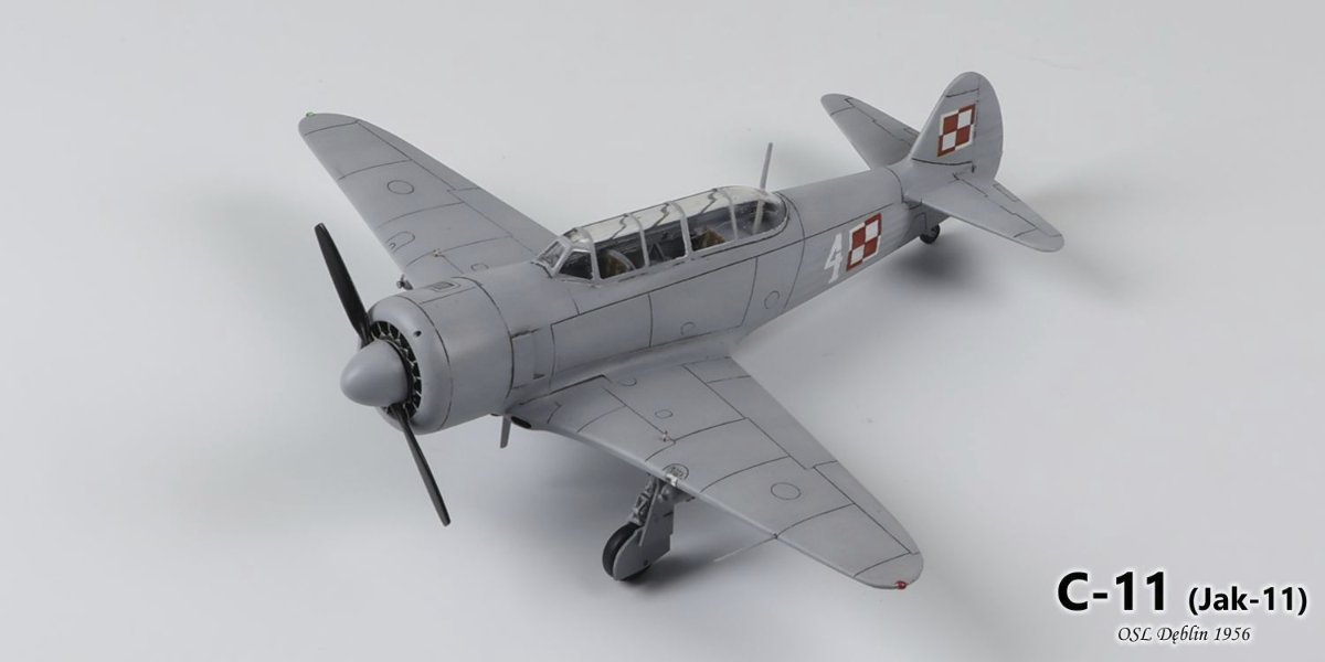

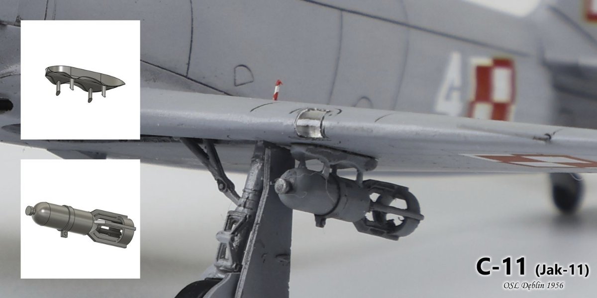

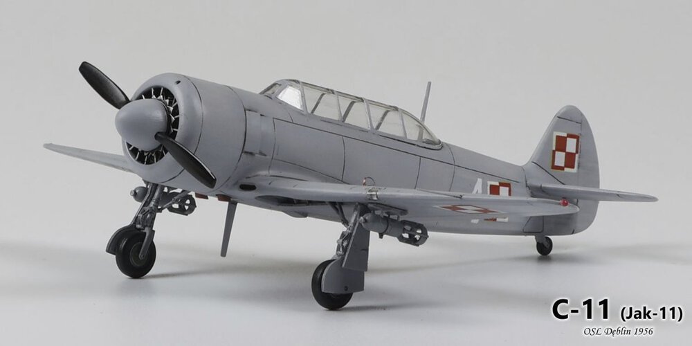

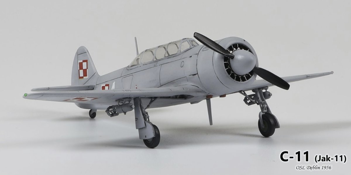

Kon_Bar Napisano 4 godziny temu Share Napisano 4 godziny temu (edytowane) O samolocie: Jak-11 to radziecki dwumiejscowy samolot szkolno-treningowy z lat 40. XX wieku. Dolnopłat o metalowej konstrukcji, napędzany silnikiem gwiazdowym ASz-21. Opracowany w biurze Jakowlewa na bazie Jak-3UTI, prototyp oblatano w 1945 r., produkcja seryjna trwała do 1955 r. Licencyjna wersja C-11 produkowana w Czechosłowacji przez Let Kunowice od 1953 r. była eksportowana m.in. do Polski. O egzemplarzu: Jeden z C-11 dostarczonych do Polski w 1955 roku. Służył w OSL Dęblin do zaawansowanego szkolenia pilotów. Tu w konfiguracji z bombami ćwiczebnymi do lotów szkoleniowych pilotów szturmowców. Przedstawiony model ma malowanie wzorowane na zdjęciach z "Sto lat polskich skrzydeł nr. 59 - Jak-11" str. 30 i 31. O modelu: Zestaw MikroMir zawiera niezły model Jak-11 (C-11) choć jest w nim nieco niekonsekwencji. Nadlewek nie ma szalenie dużo a części po oczyszczeniu pasują całkiem dobrze. W model praktycznie nie użyłem szpachli (zaraz ktoś napisze "to widać" ). Zamknięte żaluzje silnika przy śmigle (i jednocześnie sugestia otwartych wylotów na burtach powodowała u mnie pewien niedosyt więc postanowiłem poćwiczyć projektowanie 3D. Zaprojektowałem zamiennik części 9 (żaluzje), lecz ponieważ decyzja zapadła dopiero po sklejeniu części 6 (pierścień) i 9 (żaluzje) ich rozdzielenie zakończyło się połamaniem pierścienia i w końcu zaprojektowałem odpowiednik tych części razem. Żeby zaś powstała komora silnika nie świeciła pustką zaprojektowałem uproszczoną makietę silnika ASz-21 (gwiazda 7 cylindrów). Gdyby ktoś chciał to części te wrzuciłem na serwer Cults (i przyznam się, że licząc iż model jest bardziej popularny niż UT-2 tym razem ustawiłem za niego zaporową cenę 1 € ). Później walczyłem z tematem wyrzutników do bomb (nie ma ich w zestawie, są w zestawie RS Models a co gorsza były na naszych C-11). Z braku lepszych planów oparłem się na zdjęciach i postanowiłem zrobić coś, co choć przypomina z daleka oryginał. Bomby P-50 miałem już zaprojektowane wcześniej, ale nie byłem zadowolony z tamtego projektu więc... zaprojektowałem je od nowa. Początkowo planowałem użyć tablic Yahu Models dedykowanych do modelu RS Models, ale ostatecznie uznałem, że tablice z MikroMir-a nie są takie złe (i pasują lepiej). Przy okazji zmodyfikowałem nieco celownik (zestawowy nie zawiera przezroczystej szybki tylko szary plastik. Dorobiłem jeszcze drobiazgi jak wskaźniki wypuszczenia podwozia, światła pozycyjne czy antenę za spodzie kadłuba. Koniec rozpisywania się - zapraszam do galerii i komentowania Edytowane 4 godziny temu przez Kon_Bar usunięcie duplikatu zdjęcia 13 Cytuj Odnośnik do komentarza Udostępnij na innych stronach More sharing options...

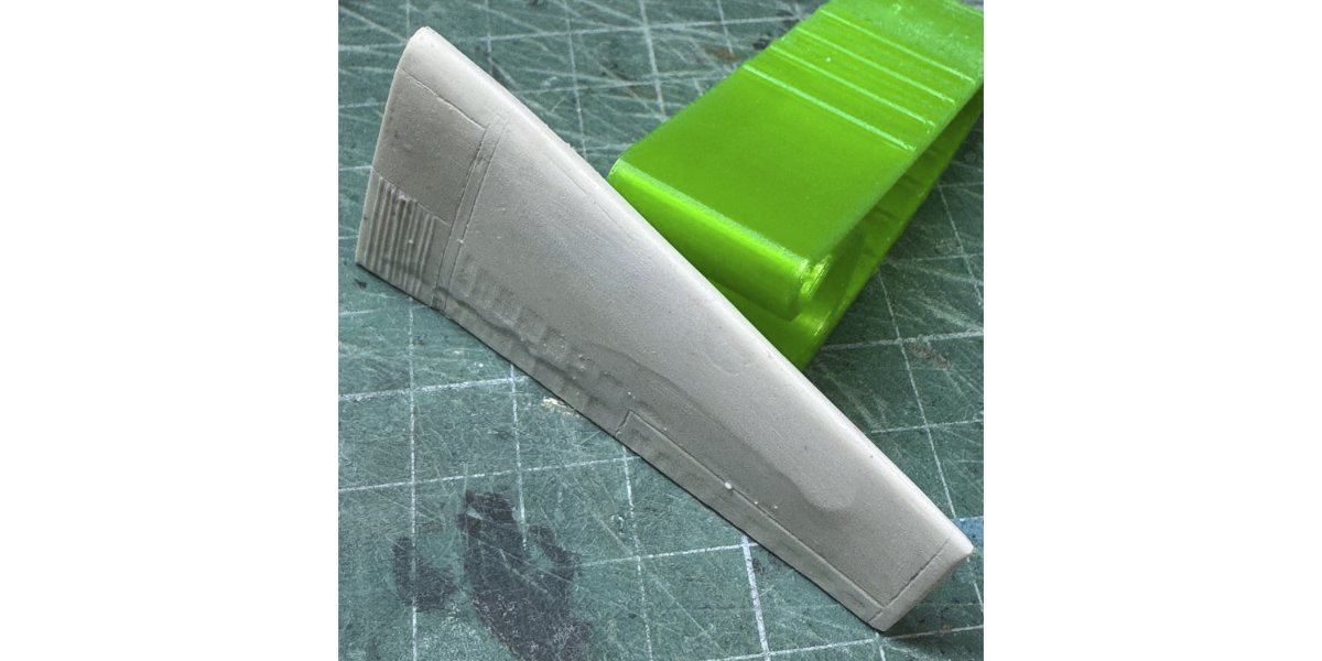

Kon_Bar Napisano 2 godziny temu Autor Share Napisano 2 godziny temu 7 minut temu, Grzes napisał: No, na to liczyłem No nie wiem... Zacząłem ambitnie (jak na mnie)... ...bo nie chciałem czyścić nadlewek ... ... ale na razie muszę zaczekać aż uzupełnię wiedzę i zaprojektuję sobie te skrzydła sam... Cytuj Odnośnik do komentarza Udostępnij na innych stronach More sharing options...

Kon_Bar Napisano 2 godziny temu Autor Share Napisano 2 godziny temu 4 minuty temu, Moses napisał: Mi się jedynie nie podoba ten czarny mocno kontrastujący wash, ale klasycznie, to kwestia gustu. Siła wyższa. Zdradzając tajemnicę - nie wszystko co wygląda na ryte jest ryte... Zapomniałem o czymś i musiałem wydrukować jako kalkę A potem wiadomo - "równaj do małego..." Cytuj Odnośnik do komentarza Udostępnij na innych stronach More sharing options...
Grzes Napisano 2 godziny temu Share Napisano 2 godziny temu 2 minuty temu, Kon_Bar napisał: No właśnie ja się zastanawiałem, jak to ugryźć, bo po sklejeniu tego z zestawu... wyszło średnio ze wskazaniem na słabo. Cytuj Odnośnik do komentarza Udostępnij na innych stronach More sharing options...

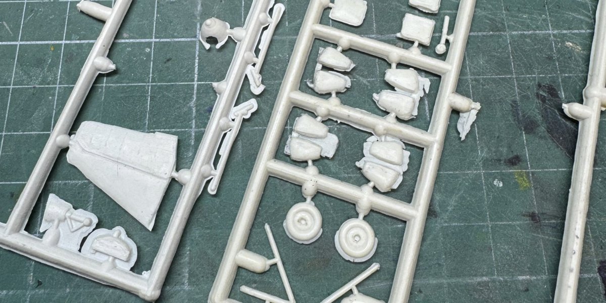

M.A.V. Napisano 1 godzinę temu Share Napisano 1 godzinę temu 8 minut temu, Kon_Bar napisał: KYRIELEJSON !! co to za kartofel ?? raz w życiu widziałem coś podobnego na żywo.... było to wyskrobane przez Mach2... napaliłem się na pewien model jak dzik na żołędzie... kupiłem... otworzyłem pudełko... puściłem pawia... zamknąłem pudełko... rzuciłem na sam spód szafy ale trauma trzyma mnie już parę dobrych lat Cytuj Odnośnik do komentarza Udostępnij na innych stronach More sharing options...
