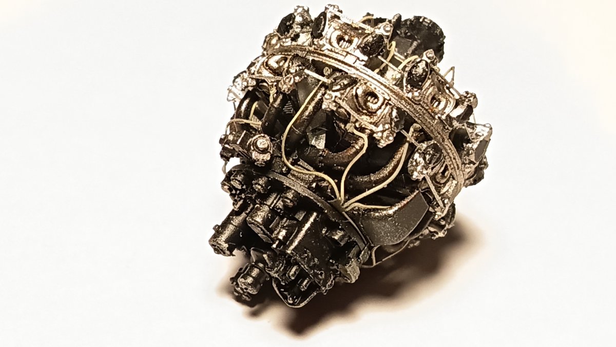

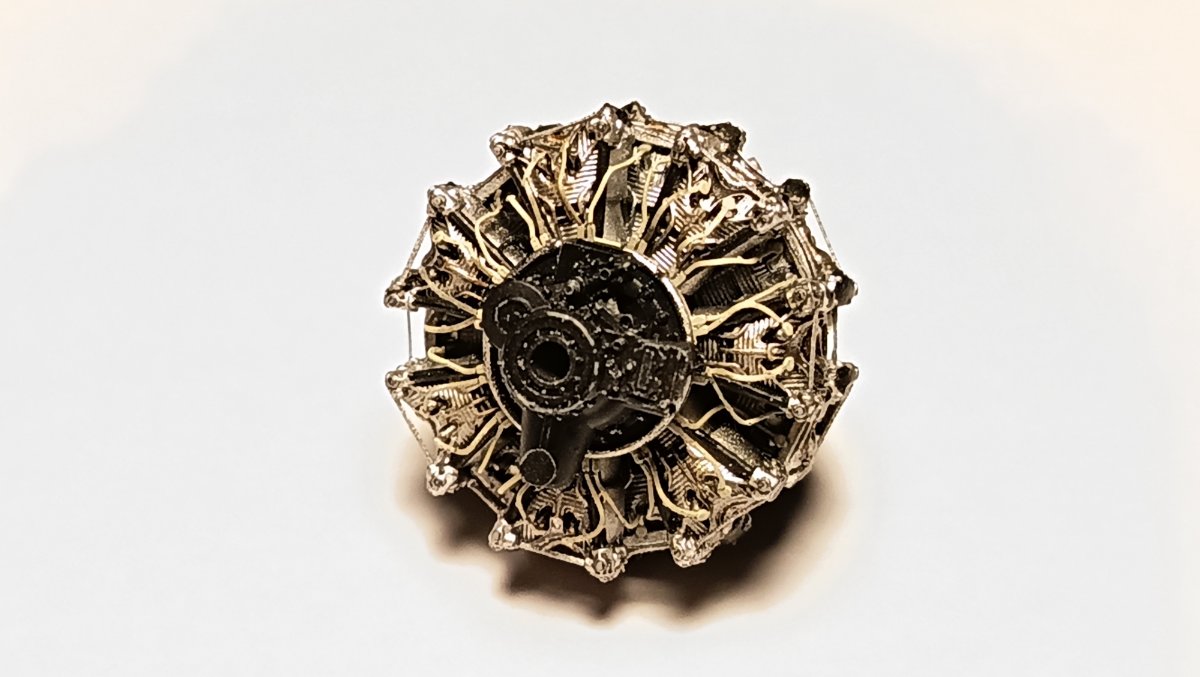

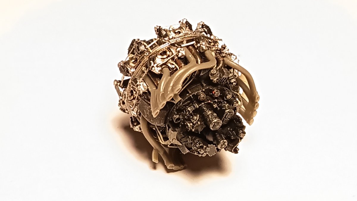

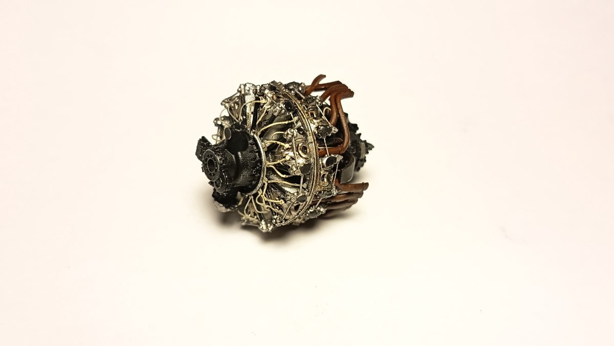

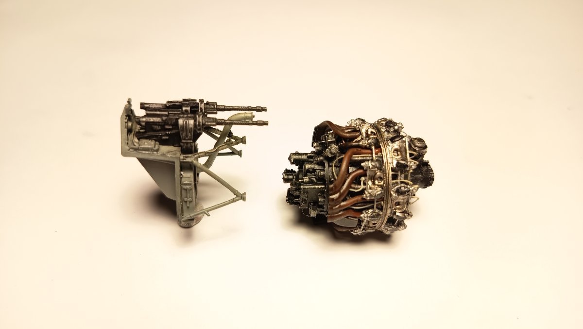

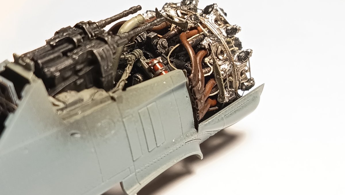

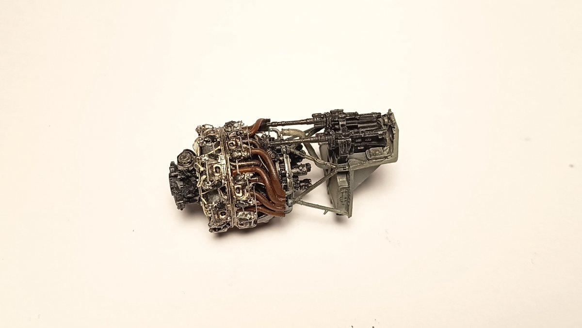

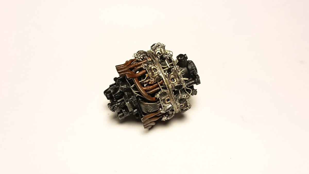

kozborn Napisano 8 Maja Autor Share Napisano 8 Maja (edytowane) Zaczynam od silnika. Na razie przymiarki na sucho, rusztowanie nie jest przyklejone. Dziś jeszcze wejdzie RLM02. Edytowane 8 Maja przez kozborn Cytuj Odnośnik do komentarza Udostępnij na innych stronach More sharing options...

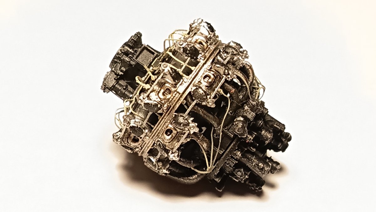

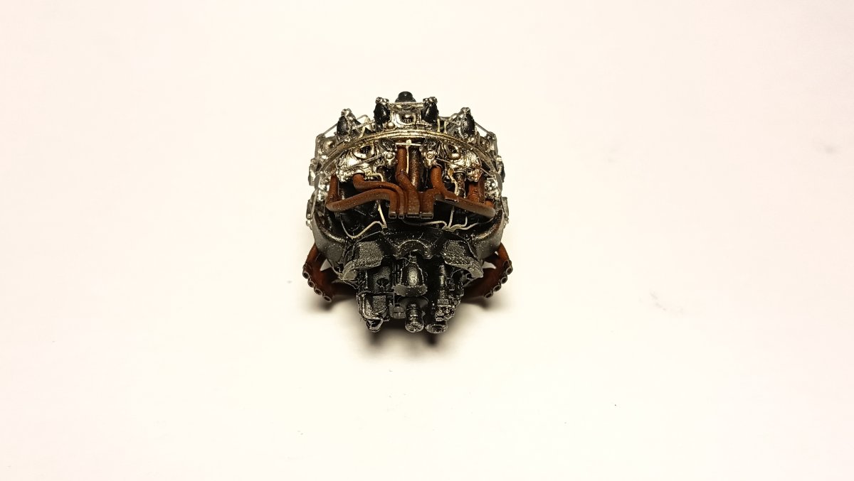

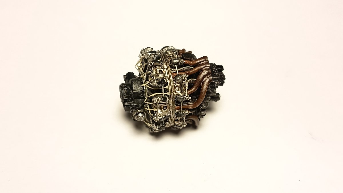

kozborn Napisano 8 Maja Autor Share Napisano 8 Maja (edytowane) I już z kolorem bazowym plus lekki panel liner. Planuje dodać bardzo delikatny rdzawy filtr oraz jakiś metaliczny suchy pędzel dla uwypuklenia koloru, ale może to zły pomysł. Dajcie znać co uważacie. Na dziś wystarczy Edytowane 8 Maja przez kozborn Cytuj Odnośnik do komentarza Udostępnij na innych stronach More sharing options...

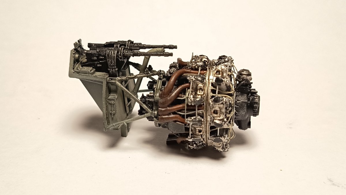

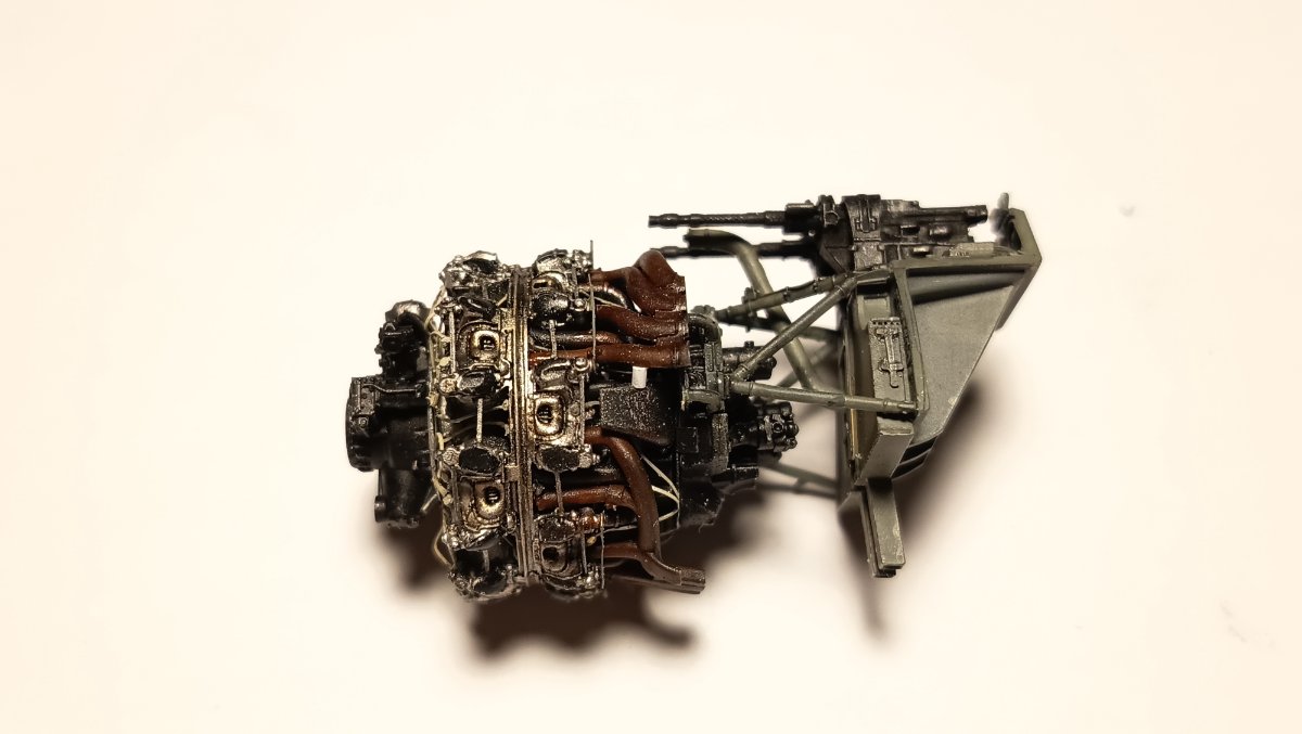

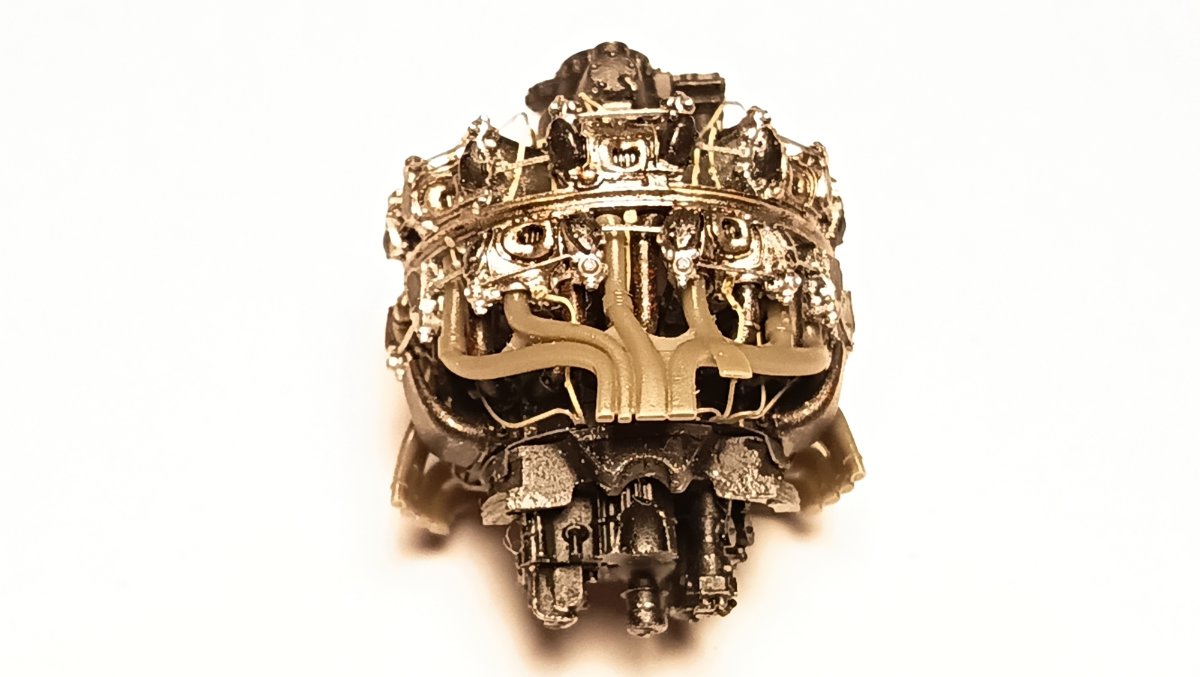

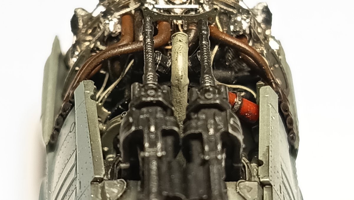

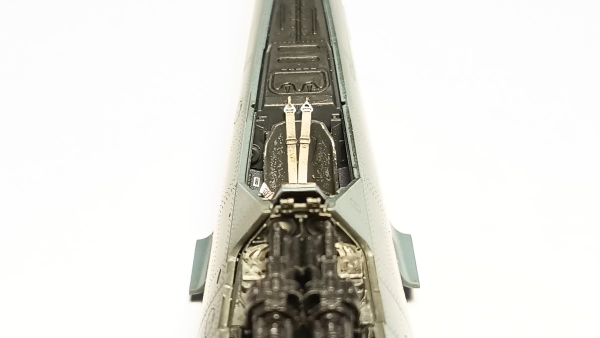

kozborn Napisano 9 Maja Autor Share Napisano 9 Maja Aktualizacja. Elementy, za którymi szczerze nie przepadam. Czy jest jakiś patent na dobre wypoziomowanie luf? Cytuj Odnośnik do komentarza Udostępnij na innych stronach More sharing options...
barszczo Napisano 9 Maja Share Napisano 9 Maja 32 minuty temu, kozborn napisał: Czy jest jakiś patent na dobre wypoziomowanie luf? Poziomowanie poziomowaniem, obawiam się że nie usunąłeś kołków wlewowych z wylotów luf. Ten lejek na końcu lufy to wylot, z niego nic nie wystawało... 1 Cytuj Odnośnik do komentarza Udostępnij na innych stronach More sharing options...
kozborn Napisano 9 Maja Autor Share Napisano 9 Maja 5 minut temu, barszczo napisał: Ten lejek na końcu lufy to wylot, z niego nic nie wystawało... Trafna uwaga, jutro to usunę, dzięki. Dziś czujność mą uśpił fakt, że ta część luf nie stykała się z ramką - tylko u podstawy. Cytuj Odnośnik do komentarza Udostępnij na innych stronach More sharing options...

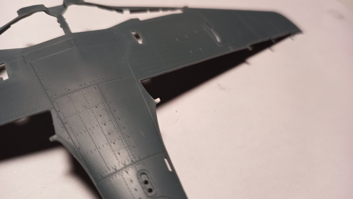

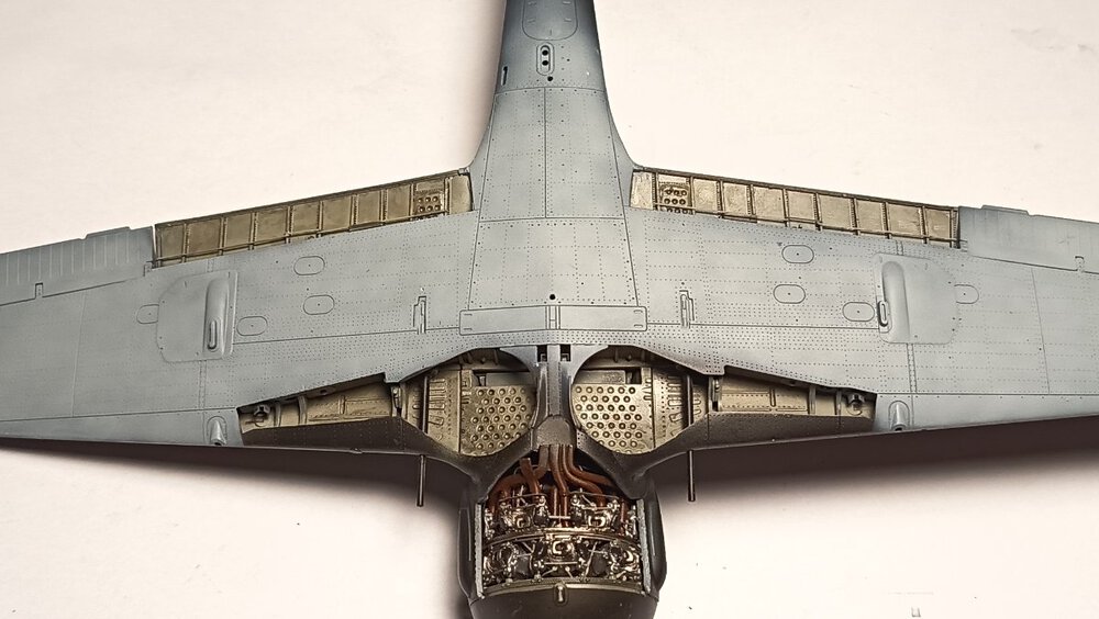

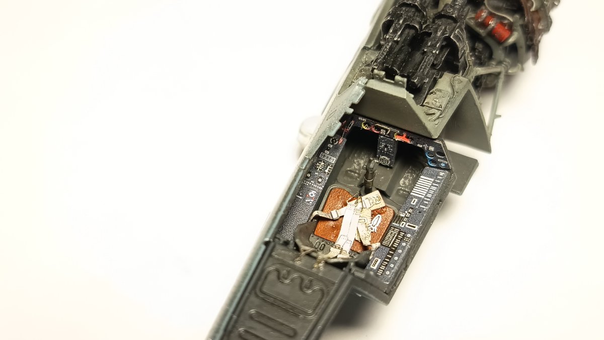

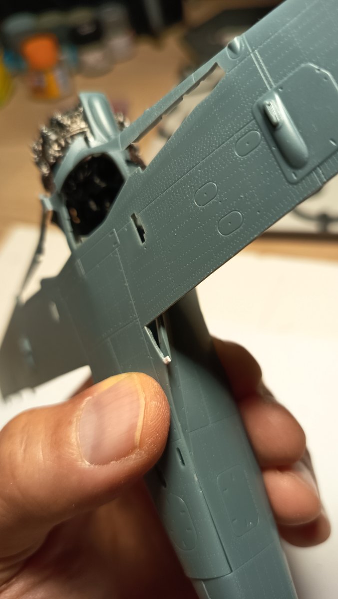

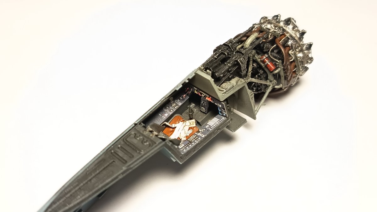

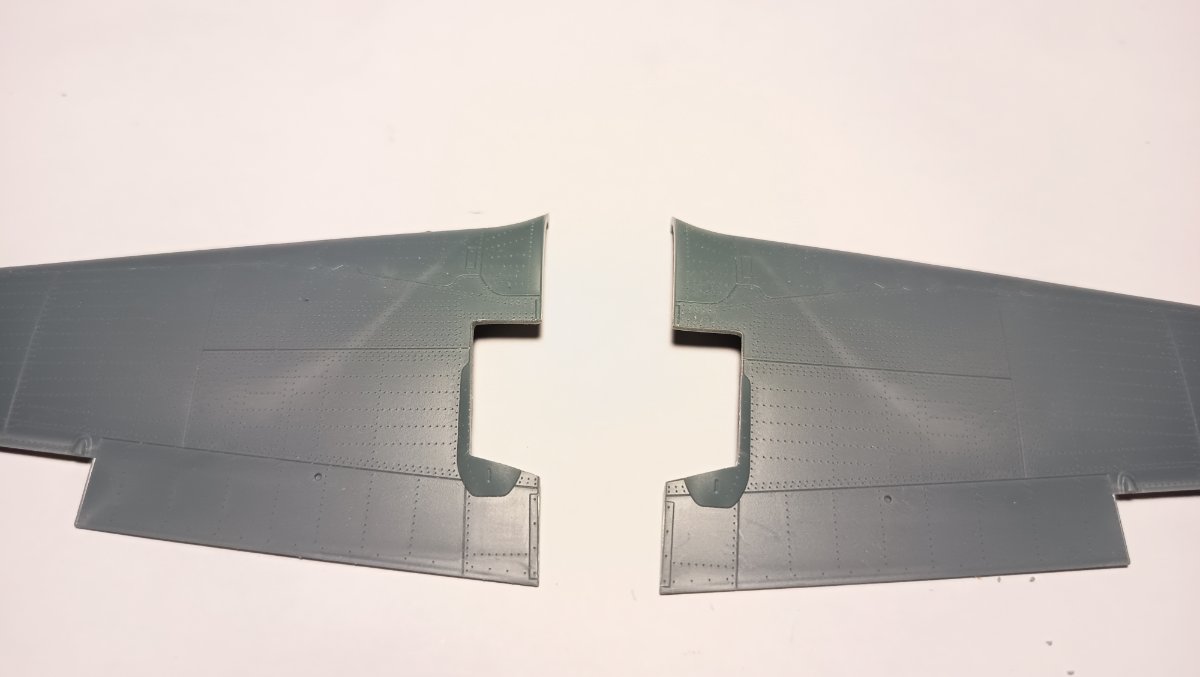

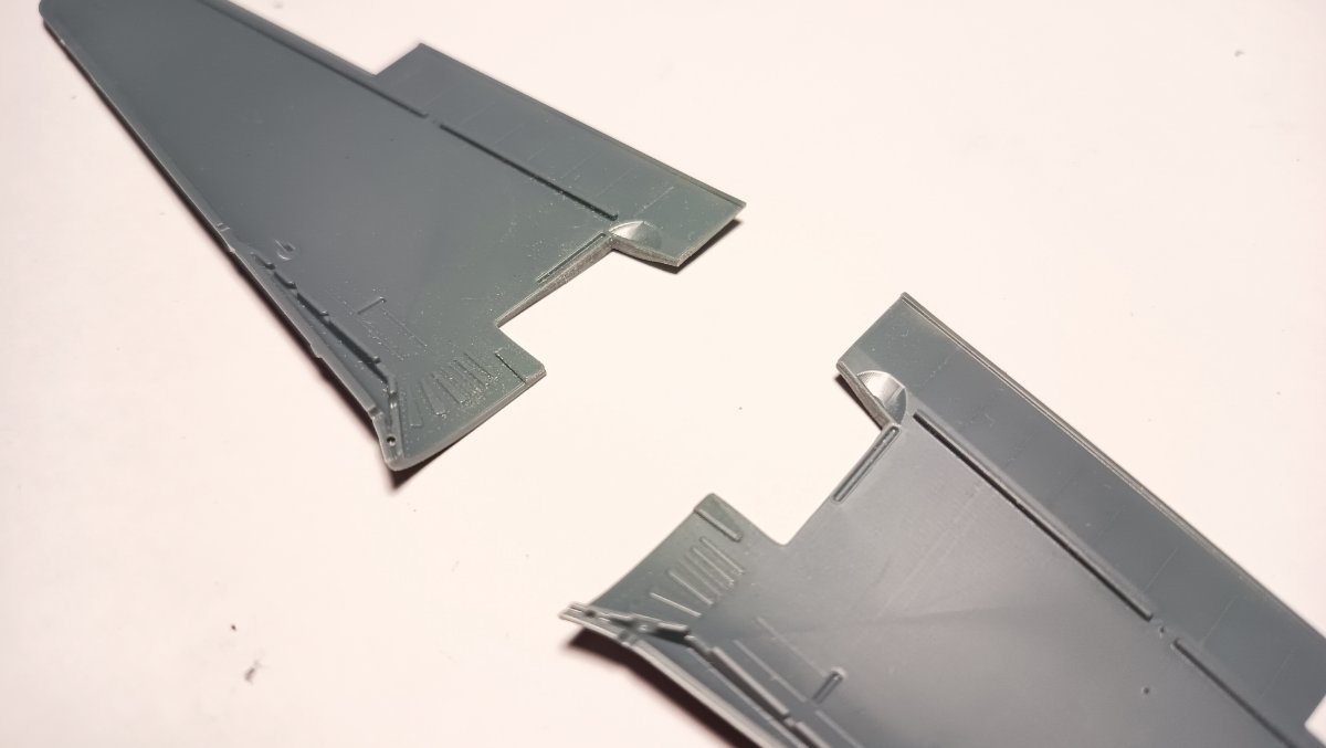

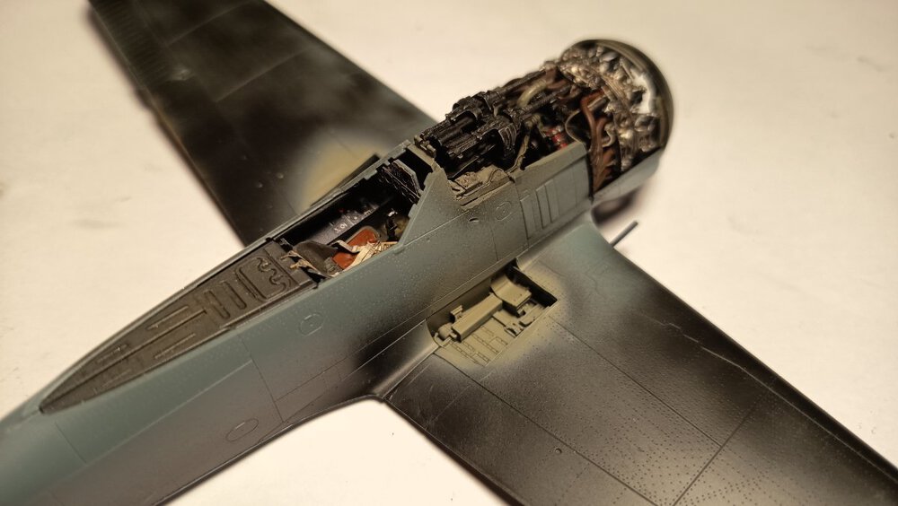

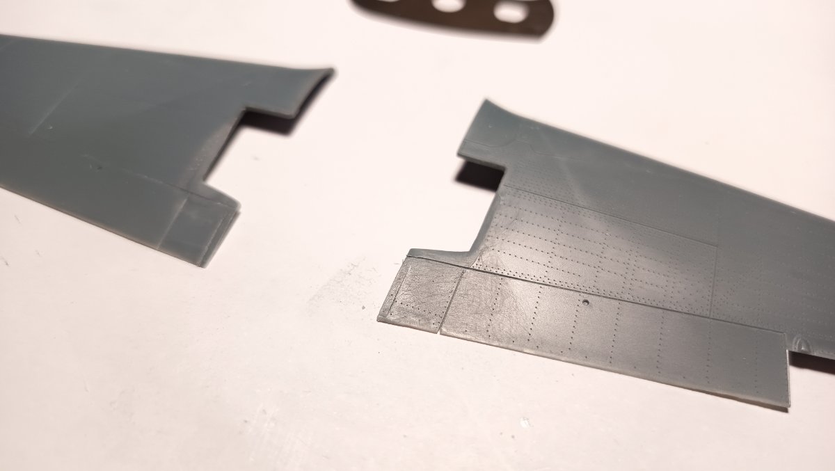

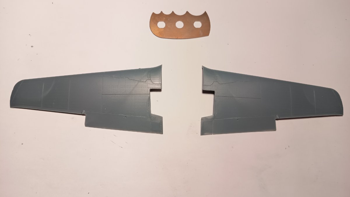

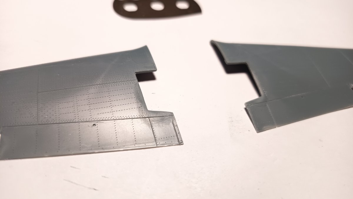

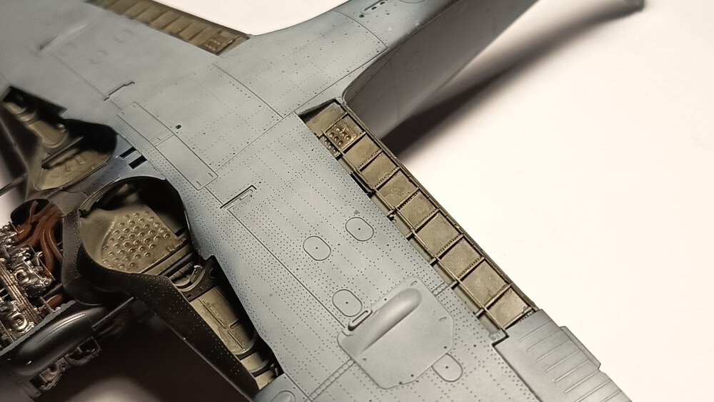

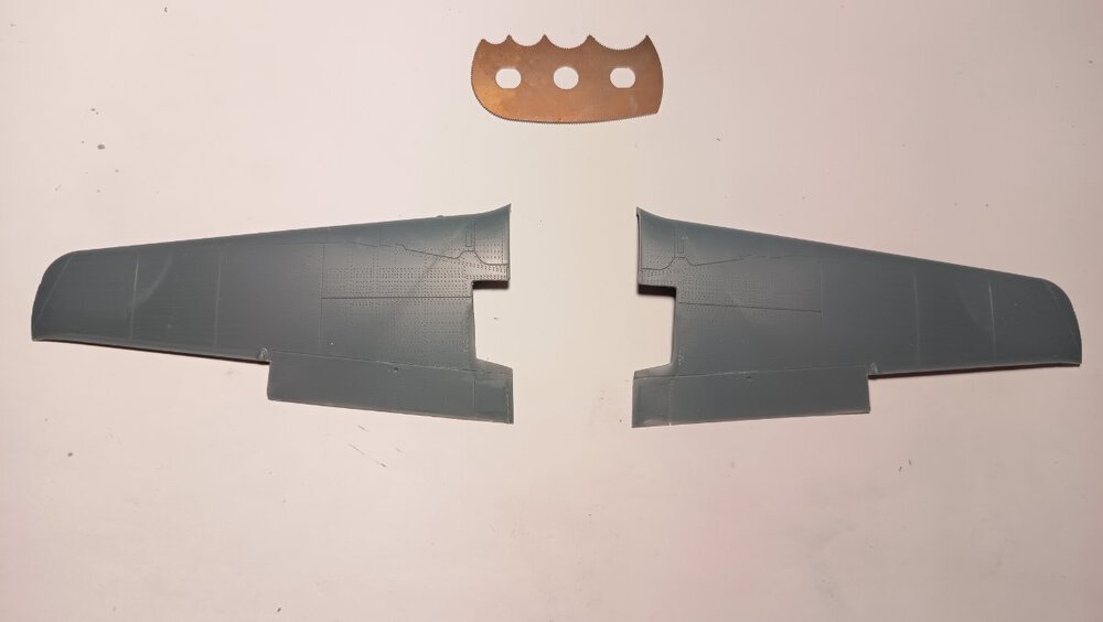

kozborn Napisano 11 Maja Autor Share Napisano 11 Maja Dziś wieczorkiem malowanie i łączenie poniższych elementów. Trochę się napociłem przy ich wycinaniu, niestety odwyklem, w jednym miejscu brzeszczot zjechał tam gdzie nie powinien, ubytek naprawiłem szpachlowaniem. Dwie części spasowane są średnio. Pełen styk jednej i drugiej wymaga w mojej ocenie nawiercenia/pogłębienia centralnej części (druga fota). Dopiero wówczas wszystko ładnie siada. Cytuj Odnośnik do komentarza Udostępnij na innych stronach More sharing options...
BRAVO112 Napisano 11 Maja Share Napisano 11 Maja 38 minut temu, kozborn napisał: jednym miejscu brzeszczot zjechał tam gdzie nie powinien, mam nadzieje, ze tutaj jakoś zle chyba zrozumialem.... Cytuj Odnośnik do komentarza Udostępnij na innych stronach More sharing options...
kozborn Napisano 11 Maja Autor Share Napisano 11 Maja Zbyt zamaszyście posuwiste ruchy zrobiły swoje przy wycinaniu z żywicznej ramki. Na obecną chwilę wróciło to do akceptowalnego poziomu. Cytuj Odnośnik do komentarza Udostępnij na innych stronach More sharing options...

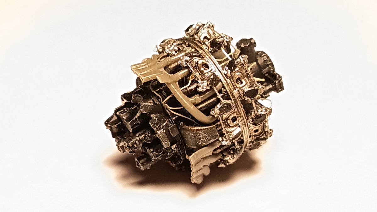

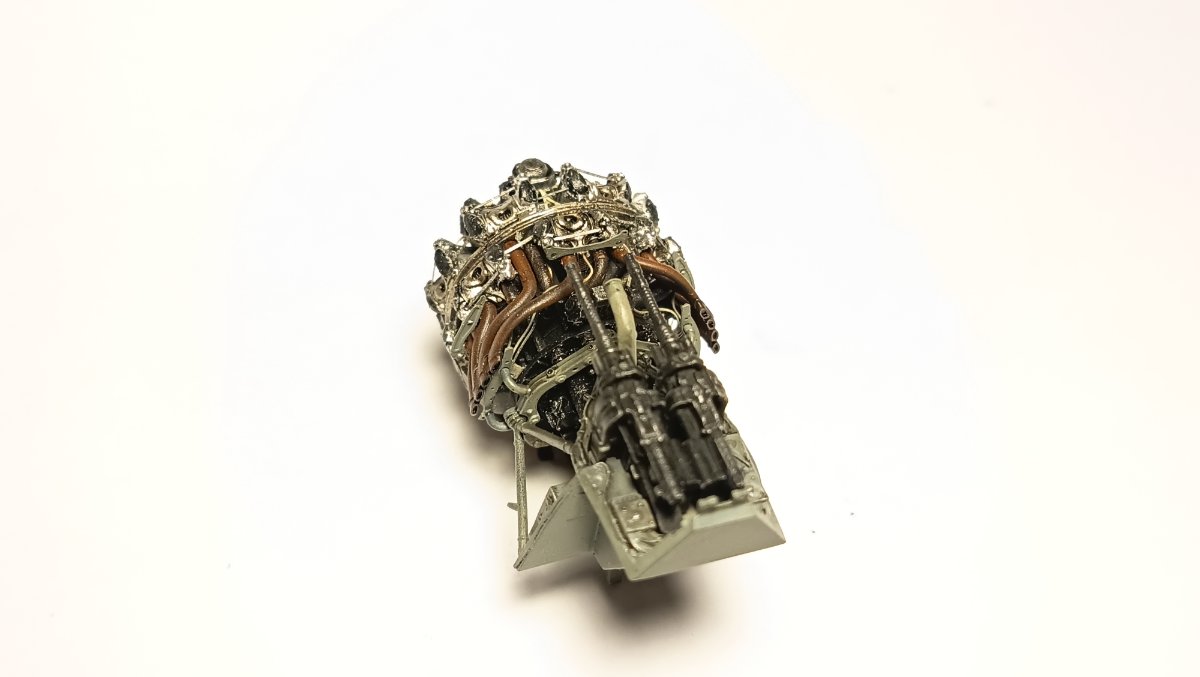

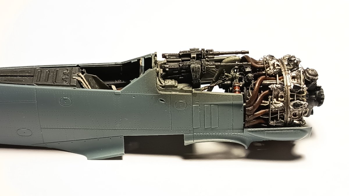

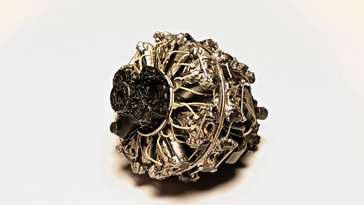

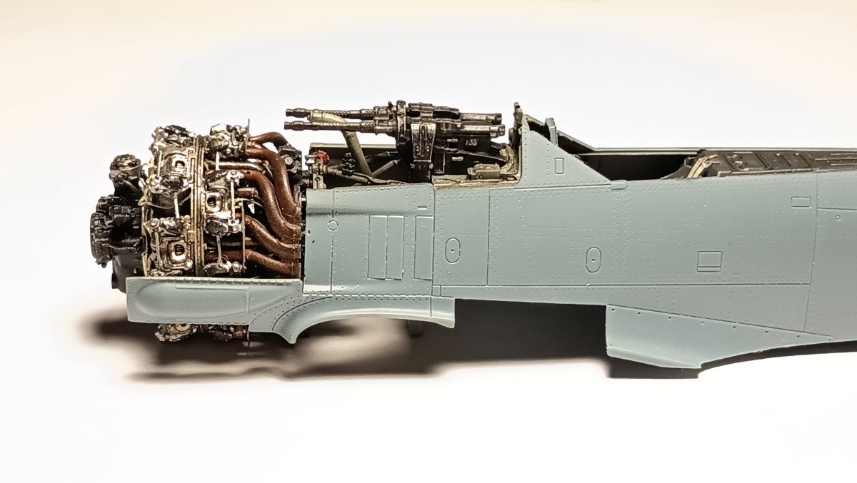

kozborn Napisano 11 Maja Autor Share Napisano 11 Maja Powoli wyłania się beemka... Prawdopodobnie jutro zabieram się za przewody. Czy macie jakiś patent na kładzenie farby na części fototrawione tak by nie schodziła przy chwytaniu pęsetą/zaginaniu elementu itd.? Cytuj Odnośnik do komentarza Udostępnij na innych stronach More sharing options...
kamilzoszak Napisano 11 Maja Share Napisano 11 Maja Pomaluj po przyklejeniu Cytuj Odnośnik do komentarza Udostępnij na innych stronach More sharing options...
kozborn Napisano 11 Maja Autor Share Napisano 11 Maja 5 minut temu, kamilzoszak napisał: Pomaluj po przyklejeniu Obawiam się że zapaprzę 'przyległości'... Cytuj Odnośnik do komentarza Udostępnij na innych stronach More sharing options...
BRAVO112 Napisano 12 Maja Share Napisano 12 Maja albo po prostu wez Humbrola, Revella albo Modelmastera ..... Cytuj Odnośnik do komentarza Udostępnij na innych stronach More sharing options...

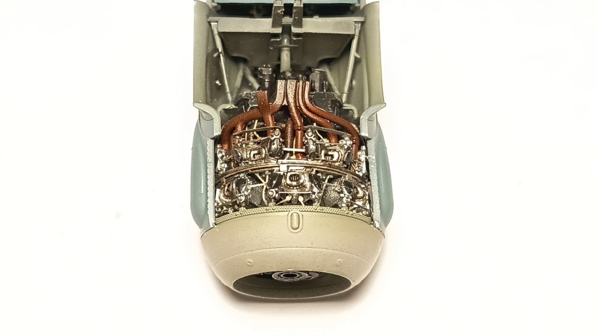

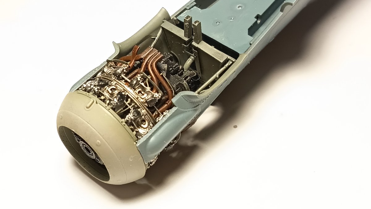

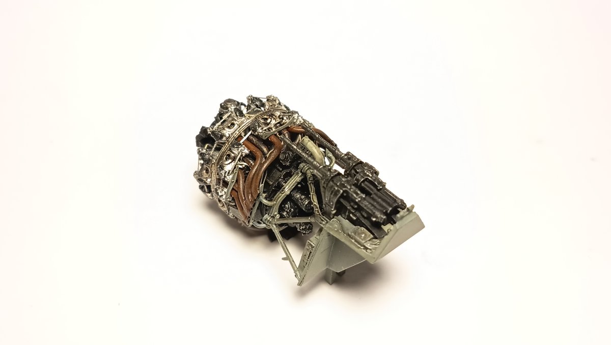

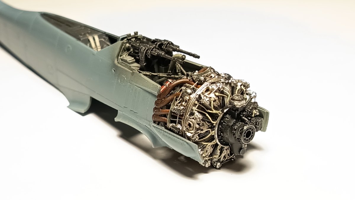

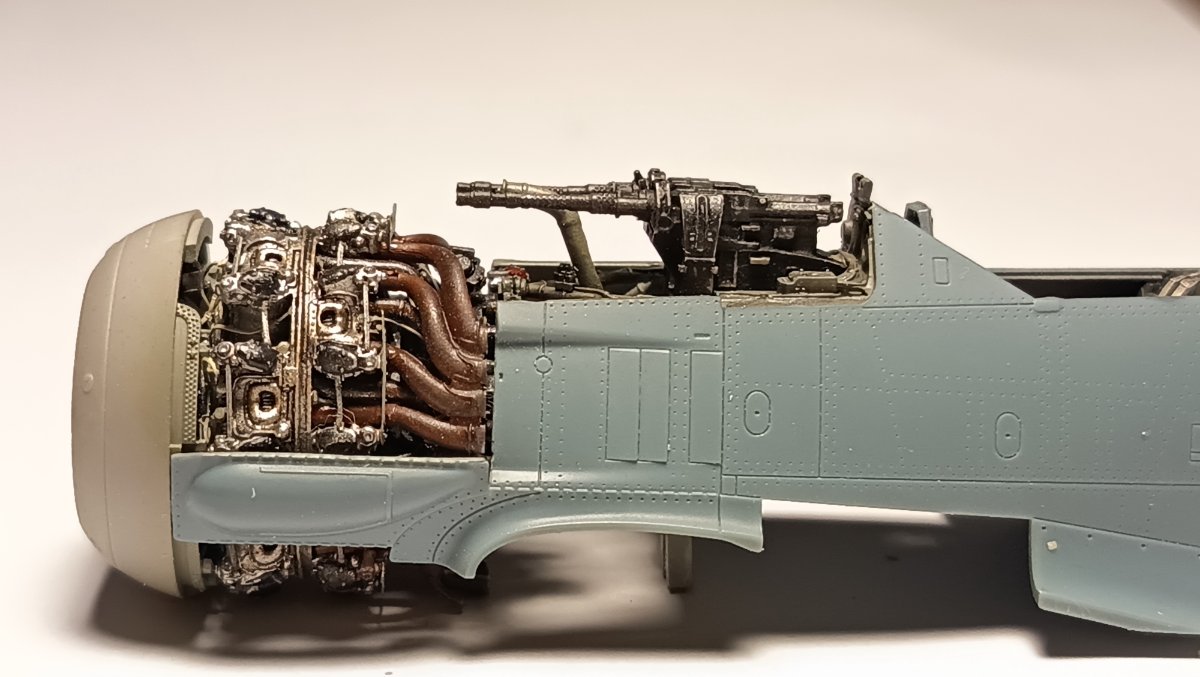

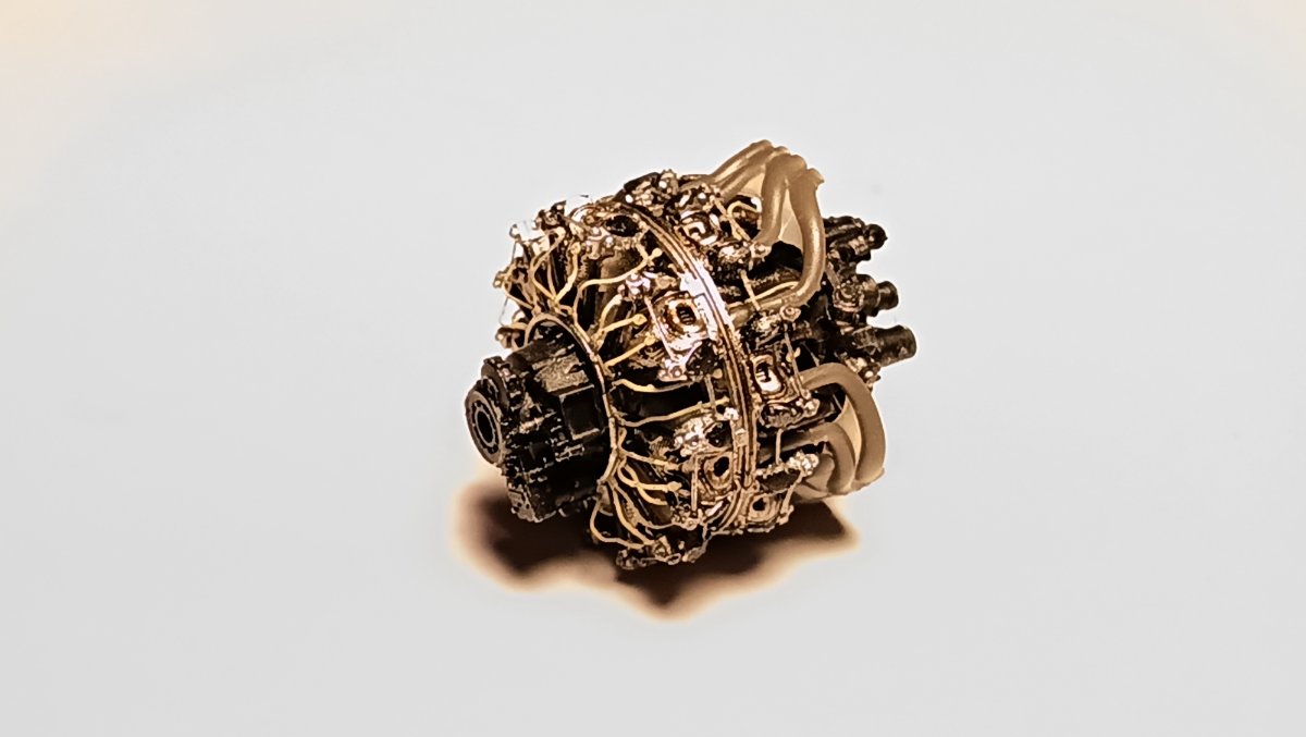

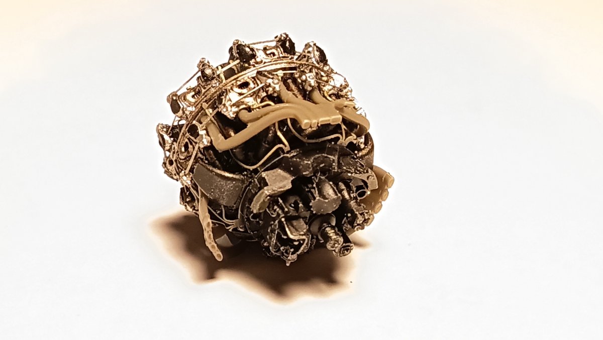

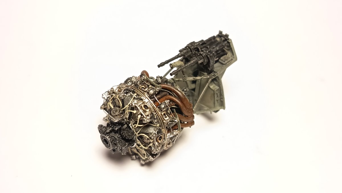

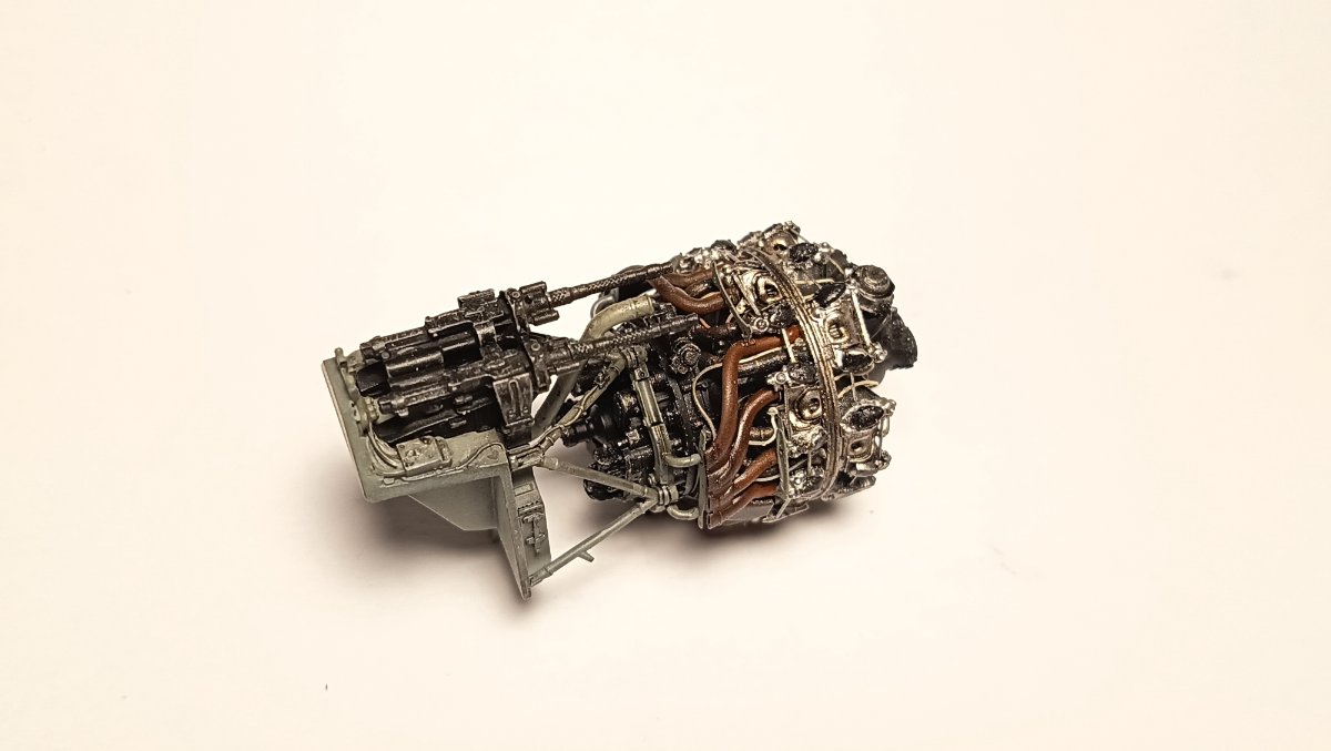

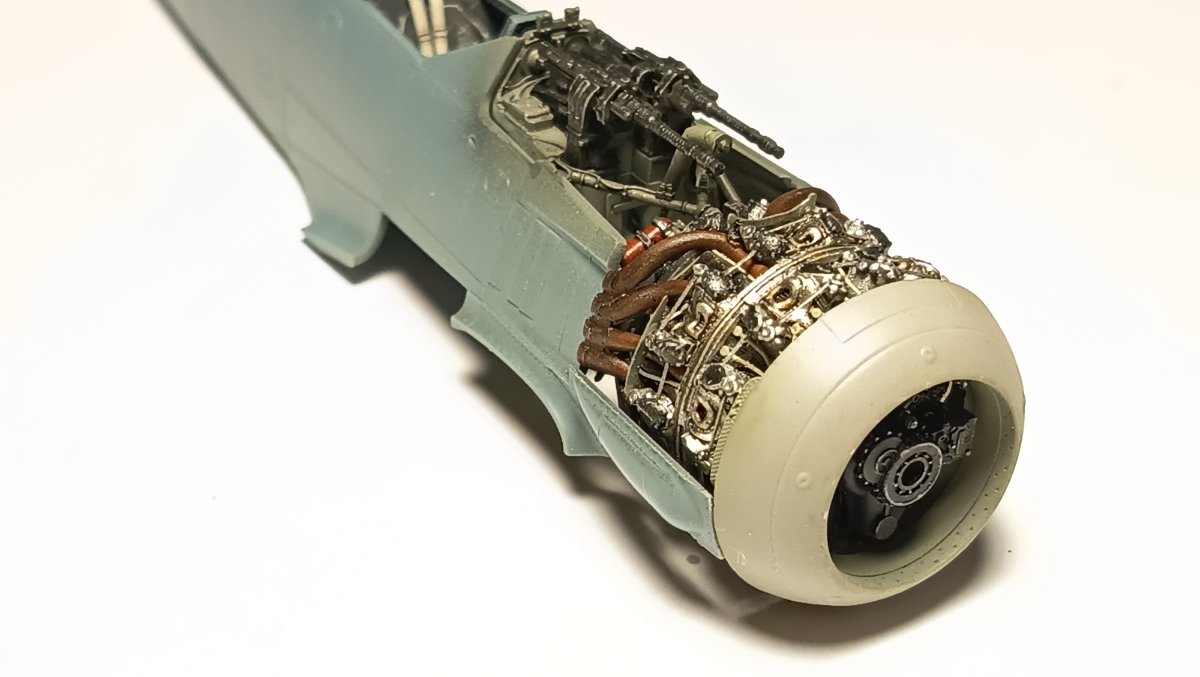

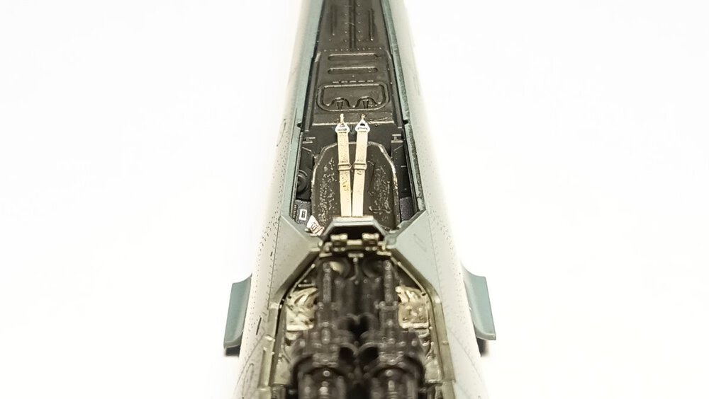

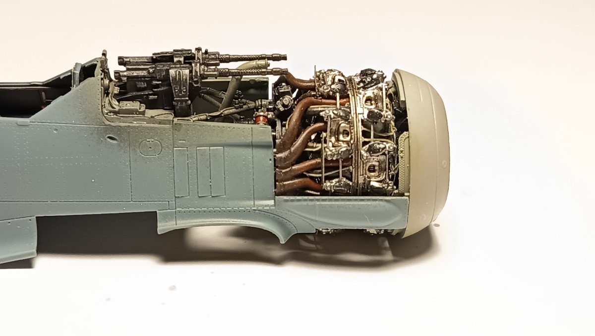

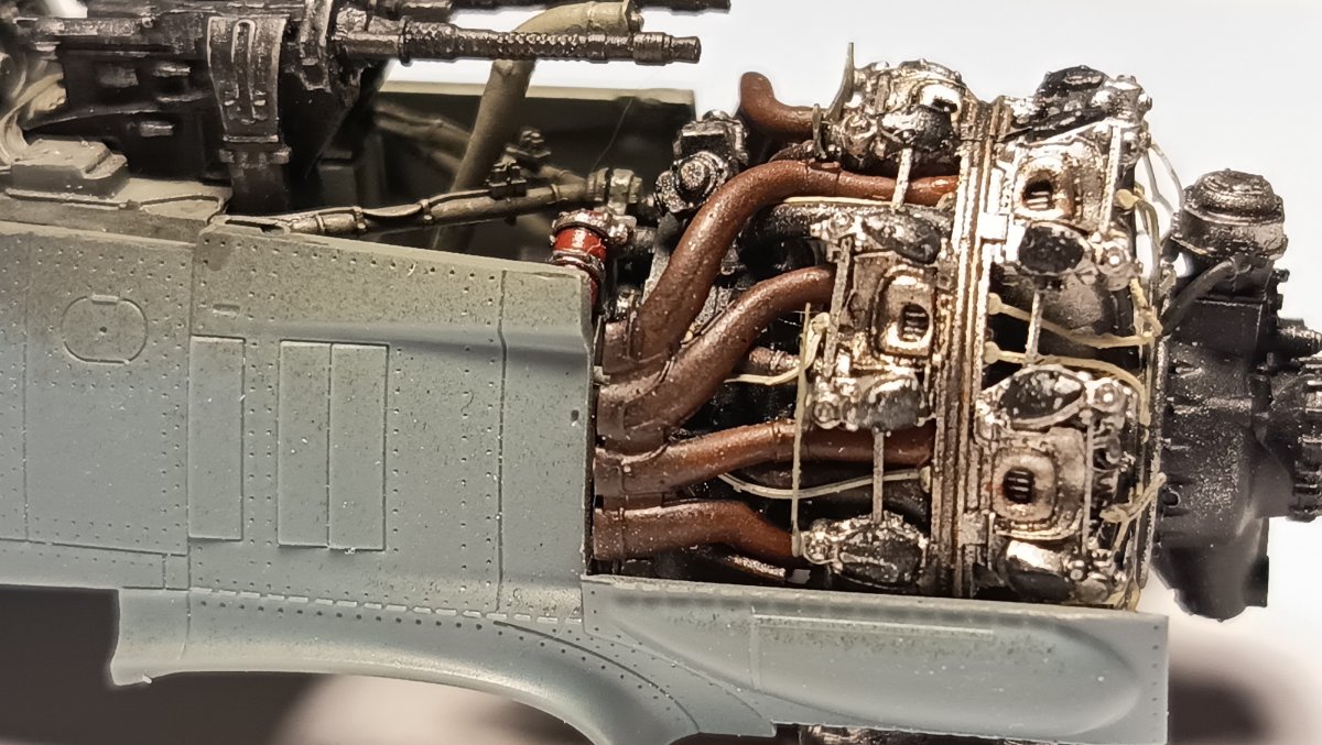

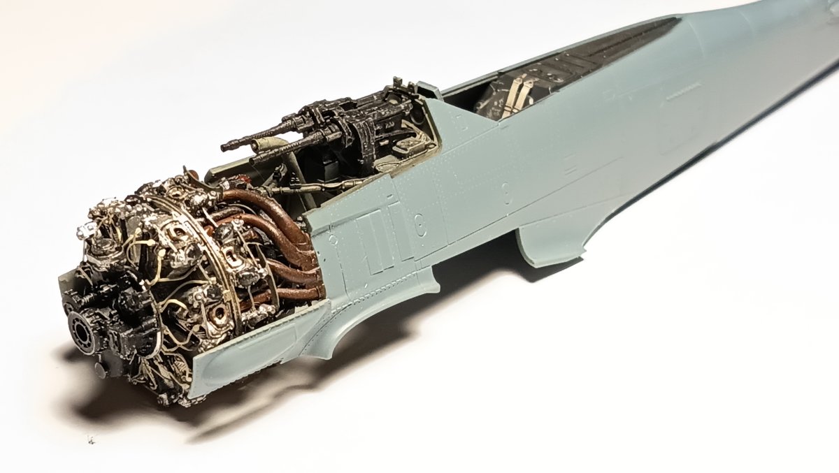

kozborn Napisano 12 Maja Autor Share Napisano 12 Maja Przed mną jeszcze jedna, bardziej skomplikowana rozetka przewodów... Ale pierwsza już założona. Pomyślałem, że to dobry moment na kilka zoomów. 5 Cytuj Odnośnik do komentarza Udostępnij na innych stronach More sharing options...
barszczo Napisano 12 Maja Share Napisano 12 Maja Zaczyna wyglądać . Cytuj Odnośnik do komentarza Udostępnij na innych stronach More sharing options...
kozborn Napisano 12 Maja Autor Share Napisano 12 Maja 1 minutę temu, barszczo napisał: Zaczyna wyglądać . A ja mam nadzieję, że to wszystko się ładnie wpasuje... Cytuj Odnośnik do komentarza Udostępnij na innych stronach More sharing options...

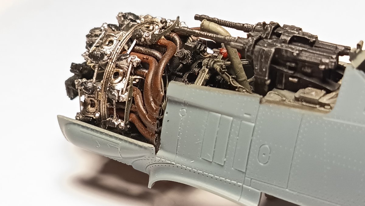

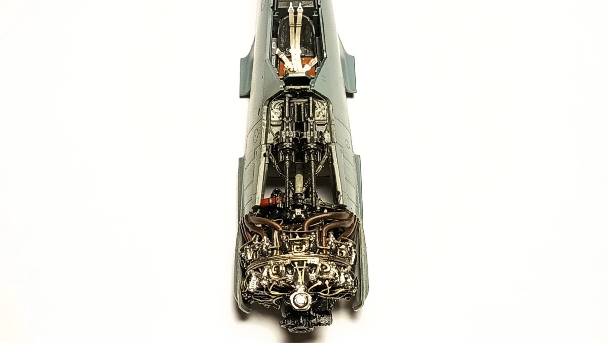

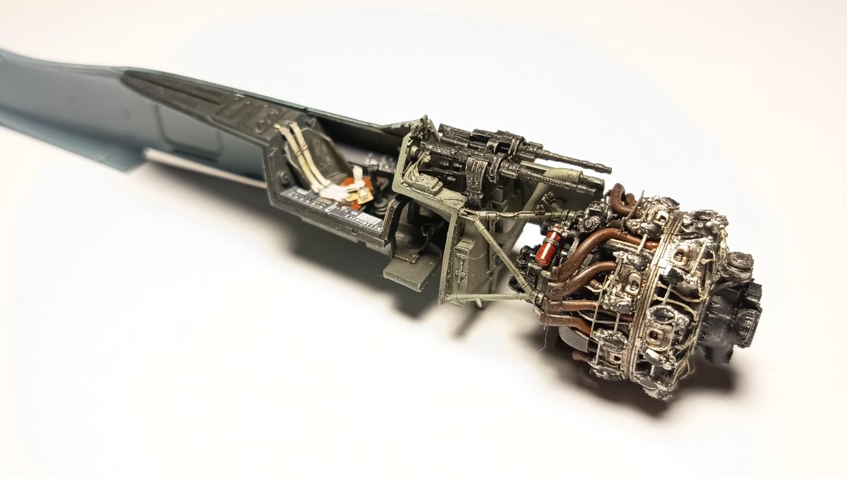

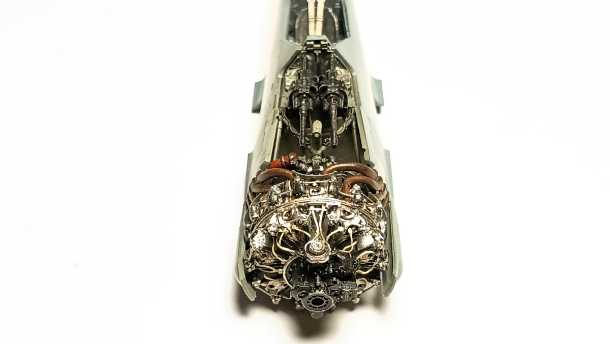

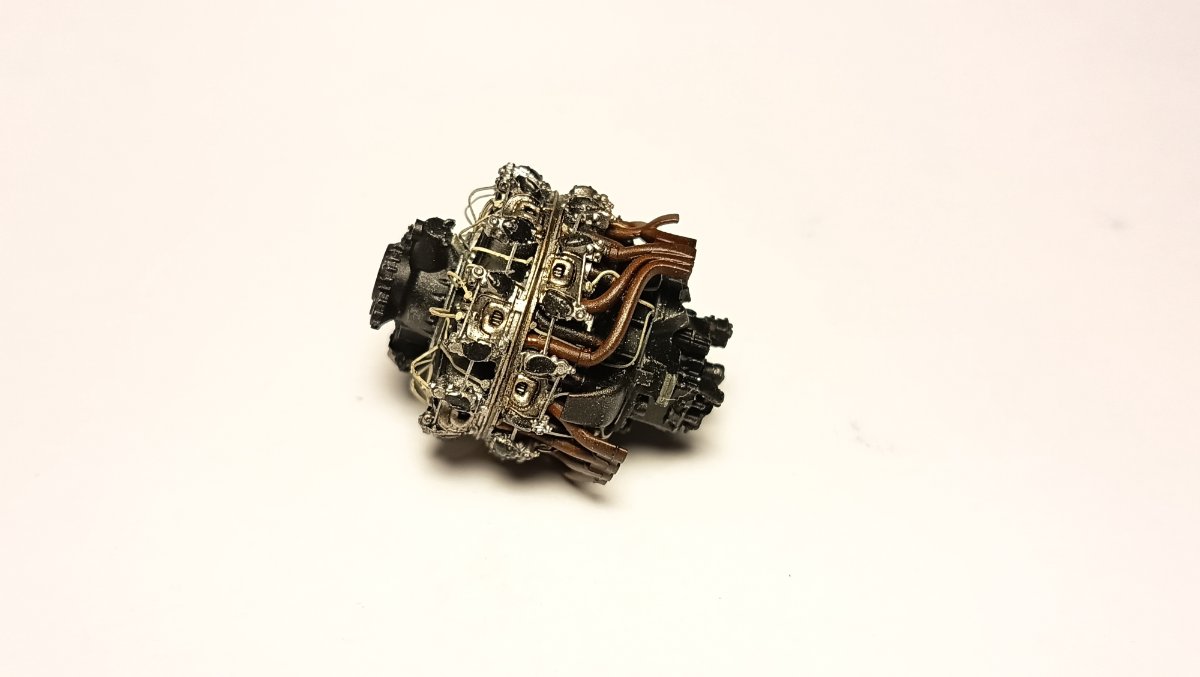

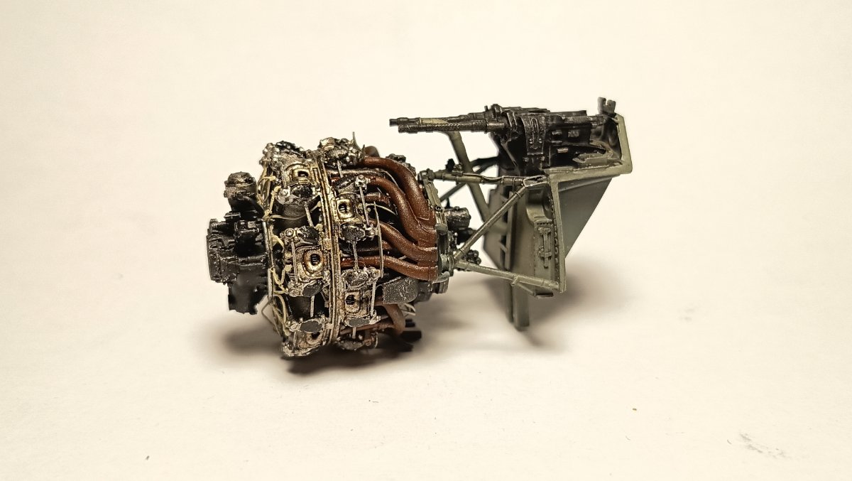

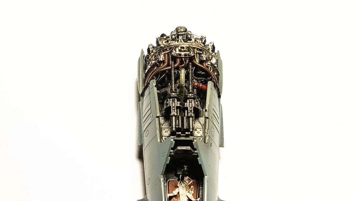

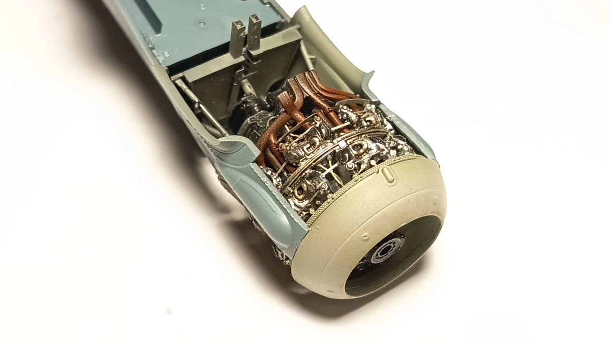

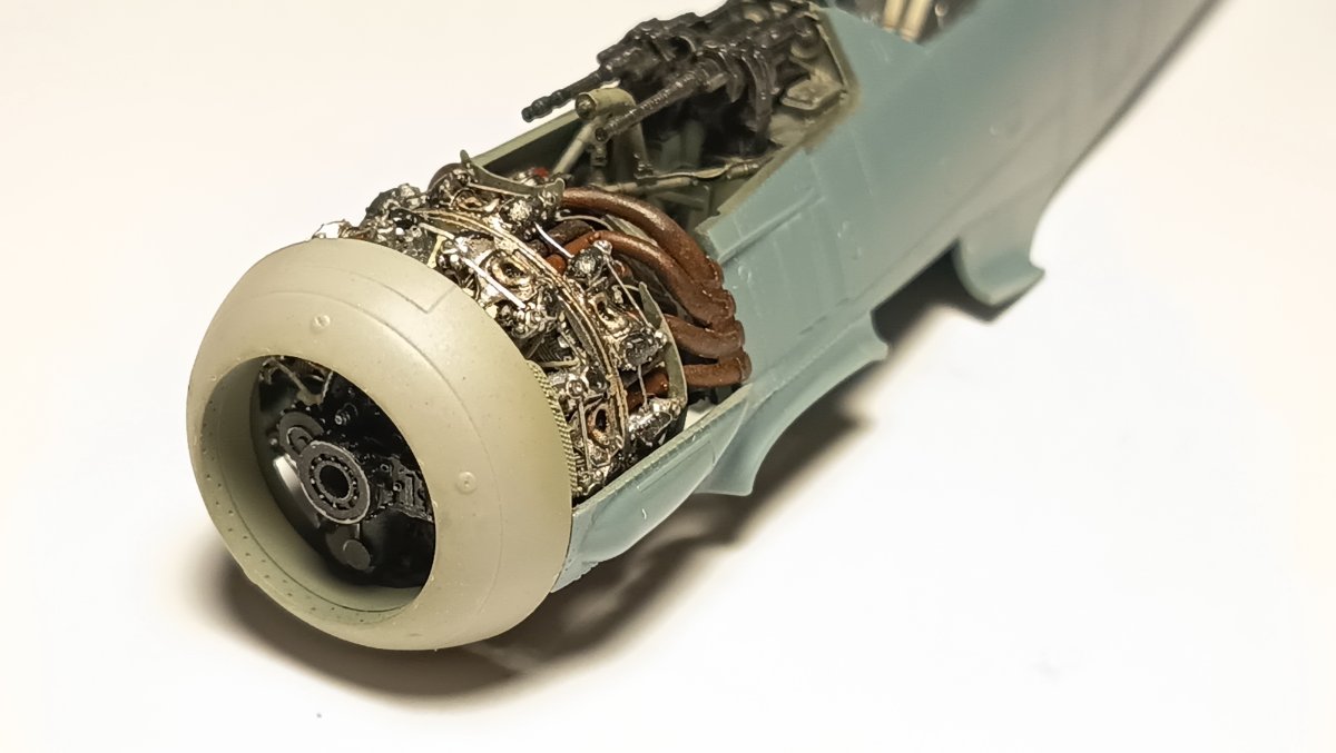

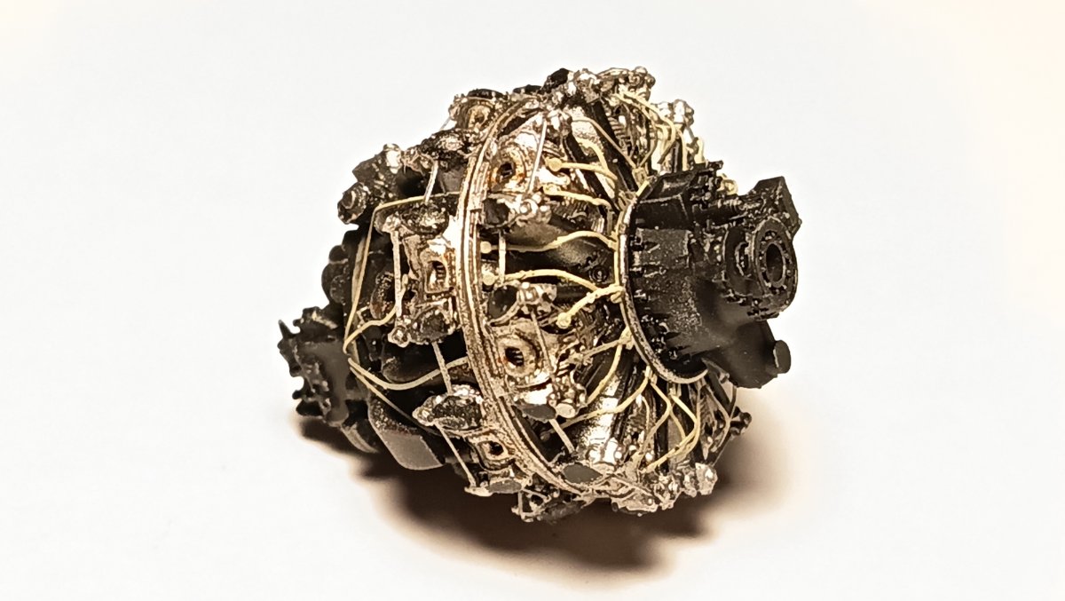

kozborn Napisano 12 Maja Autor Share Napisano 12 Maja Jeszcze sporo dłubaniny przede mną, ale w sumie już bliżej niż dalej. Druga rozetka przewodów założona. 28 kolejnych mocowań, bolą mnie oczy. Od tego piłowania żywic miałem tu niezłą kupę śniegu. Ale w sumie jestem dość zadowolony. Zrobiłem więcej niż na dziś planowałem. 4 Cytuj Odnośnik do komentarza Udostępnij na innych stronach More sharing options...
jachud3 Napisano 13 Maja Share Napisano 13 Maja Dobrze idzie, oby tylko się wpasowało w bryłę elegancko Cytuj Odnośnik do komentarza Udostępnij na innych stronach More sharing options...
Marek K Napisano 13 Maja Share Napisano 13 Maja 2 godziny temu, jachud3 napisał: Dobrze idzie, oby tylko się wpasowało w bryłę elegancko Powinno bez dużego problemu , te edkowe końce kabli psują efekt. Lepiej jest je obciąć i nawiercić otwory w korpusie silnika. Wklejamy końce i jest ok. 1 Cytuj Odnośnik do komentarza Udostępnij na innych stronach More sharing options...
