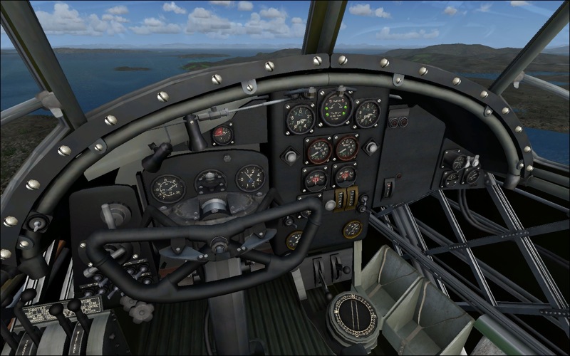

Beuzebub Napisano 13 Sierpnia 2009 Napisano 13 Sierpnia 2009 Może to sie przyda : niby to z gry , ale to symulator to raczej na pewno tak miał Cytuj

Beuzebub Napisano 13 Sierpnia 2009 Napisano 13 Sierpnia 2009 Może to sie przyda : niby to z gry , ale to symulator to raczej na pewno tak miał przepraszam ale jaka to gra tutaj masz : może ci się inne rzeczy przydadzą http://www.avsim.com/pages/0409/FCS/Wellington.htm Cytuj
