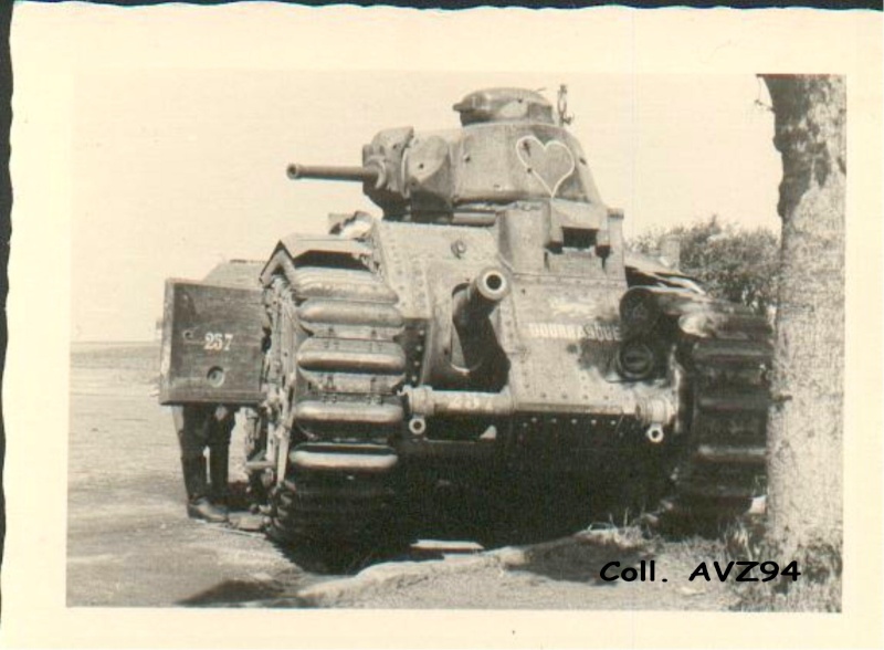

Chary nie były na wyposażeniu wojsk polskich we Francji w 1940 roku. Co więcej pojazd, który przedstawiłeś należał do francuskiej jednostki, o ile pamiętam to do 15 BCC. Błotniki są bardzo słabo odwzorowane, ale ich typ nie zgadza się chyba z typem wydechu (wersja). FAZZY_BEZ_HUMORU wskazał błędy techniczne już. O siebie dorzucę jeszcze krzywe kalki.

Chłopie weź się ogarnij trochę. Wkleiłeś kilka zdjęć MODELI, które w większości nie są prawidłowe. Gdybyś zadał sobie trud porównania tablicy kolorowej (a gdzie ja zdjęcia Ci wkleiłem???), którą wrzuciłem to byś zobaczył, że układ na wieży jest taki jak na zdjęciu, który jest jedynym wyznacznikiem rzeczywistego układu oznaczeń. Tak więc na lewej stronie wieży masz serce i tylko serce - bez napisu, a na prawej masz zły układ, bo patrząc od tyłu pojazdu najpierw jest serce, a następnie napis i flaga mała pod nim. Nie wyskakuj mi z numerem 257 bo zdaje się, że mówimy o wieży więc nie odwracaj kota ogonem.
http://i61.servimg.com/u/f61/11/61/41/83/charb127.jpg
I wybacz, ale serce na wieży jest namalowane na oryginale PROSTO, a Ty przykleiłeś kalkę KRZYWO. Ponaklejałeś je zanim sprawdziłeś, jak było naprawdę więc nie dorabiaj teraz ideologii do swojego babola.

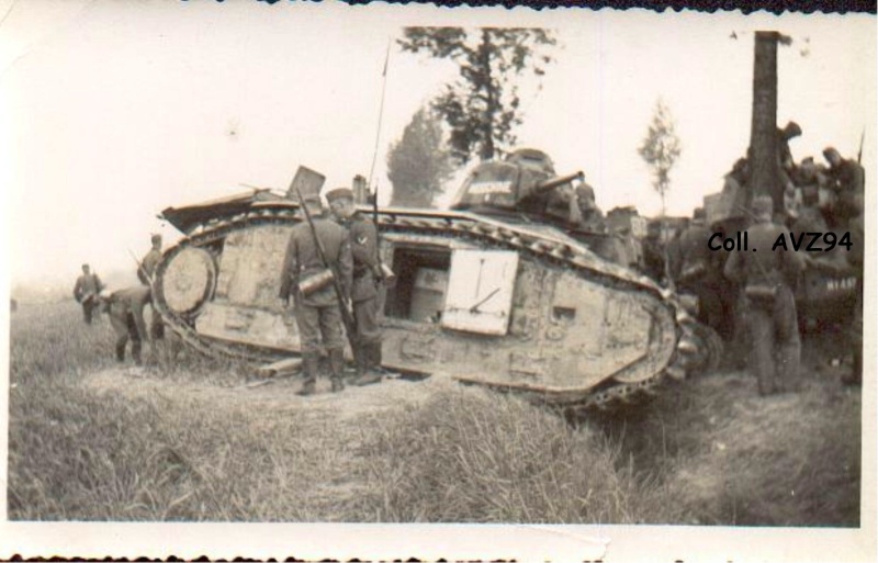

Od siebie dorzucę (z mojej prywatnej kolekcji) zdjęcie czołgu który stał się tematem dyskusji:
Fotka z poniższego linku przedstawia "inny" czołg, zatem nie ma wpływu na dyskusję (da się dostrzec, że ostatnie dwie liter nie zgadzają się z "oryginałem":
