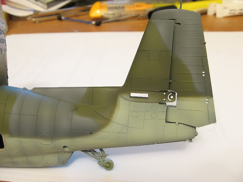

Otóż sp..... malowanie. Momentami wyszło ok ale jednak kiszki, które widać są niedopuszczalne. Za dużo było pierwszych razy przy tym malowaniu. Zapamiętać:
1. nie podlewać maskolem wałeczków z tack-itu. Zmarnowałem sporo masy przez to. Konieczny bufor z taśmy.
2. nie szaleć z cieniowaniem
Na statecznikach oczywiście musiał mi się zrobić odkurz...
Tu jest ok.
Tu jest nawet nieźle pomijając wypukłe szkiełka, które odpadły. Tack-it zniszczył mi na nich warstwę maskolu. Miało być ok za pierwszym razem, wyszła kicha. Do poprawy przejście slate/sky.
Wyoblić łuk sky pod statecznikiem, poprawić wpadkę przy szlifowaniu na sterze, skasować kancik w kamuflażu.
Nawet ok.
Przyciemnić sea gray przy granicach z zielenią, przesunąć przejście zieleni ze sky, poprawić lipę powstałą przy szlifowaniu.
Przyciemnić miejscami sea gray. Ewentualnie rozjaśnić slate gray (kto tak nazywa taką zieleń???).
Niesymetrycznie :(
W całym tym bajzlu na szczęście zabrakło mi tack-itu na wałki na skrzydłach. Jest mały blik po lewej stronie zdjęcia - cieniowanie jest równomierne na całych skrzydłach. Wyszło to ok wg mnie.
No to sobie dołożyłem roboty :/ Chyba raczej będę rozjaśniał zieleń zamiast przyciemniania sea gray.
Wszystkie przejścia płynne - tak wypatrzyłem w jakimś Ospreyu.
pozdrawiam... :[
EDIT:
Hm, powierzchnia chyba w porządku, jak myślicie?
Jakieś sugestie generalnie co poprawiać? Widzicie więcej baboli? Żeby nie było marudzenia o malowaniu w galerii potem
Drogi Panie Spock
Moim zdaniem ocenia się Pan zbyt surowo ponieważ:
1. Babole, które powstały nie są ani tragedią, ani niczym, czego nie da się łatwo poprawić. Zrobi się.
2. Cieniowanie wygląda w sam raz! Nie zmniejszaj go. To był samolot morski narażony na działanie soli i niekorzystnych warunków atmosferycznych. Wygląda to całkiem dobrze, a po nałożeniu washa będzie w sam raz. Jeśli koniecznie chcesz zbić nieco kolor, to po nałożeniu kalek nałóż filtr (według mnie najlepiej mocno rozrzedzony light gray).
Oby tak dalej!
Filtrów się trochę boję... Pomyślę nad tym...
Tymczasem poprawiłem babole i pomalowałem skrzydła. Dojdą na nich czarne chodniki, na dziobie też namaluję czarną plamę.
Odkurz zniknął:
Tu minimalne poprawki.
Granice kolorów poprawione, sky dostał dodatkową cienką warstwę, wygląda to lepiej.
Granica ze sky wyoblona, cieniowanie na ogonie bardziej jednolite.
Tu będzie czarna plama.
Granica sky dosunięta, poprawione cieniowanie.
Poprawiony łuk sky, cieniowanie bardziej jednolite.
Symetrycznie (prawie idealnie).
Pomalowane skrzydła. Wyszło jak chciałem.
Poprawki się udały, jestem zadowolony, czekam na komentarze
Musze coś jeszcze zrobić z białymi plamami na skrzydłach.
pozdrawiam
Filtrów nie ma się co bać. Wystarczy bardzo mocno rozcieńczyć akrylową farbę (np. Tamiyę lub Gunze) tak, żeby miała moc kryjącą farby wodnej (takiej jaką malowaliśmy dzieła sztuki na plastyce w pierwszych klasach podstawówki.
Po rozcieńczeniu, dobrym wstrząśnięciu (i zmieszaniu ) sposoby nakładania są dwa:
1. Nakładamy filtr pędzlem, pamiętając o równomiernym nałożeniu. Trwa to długo i żeby osiągnąć pożądany efekt trzeba czasem 4-5 nałożeń, ale można wtedy moc filtra regulować.
2. Nakładamy filtr aerografem, również równomiernie pamiętając, aby pomieszczenie w któym malujemy nie było zakurzone, żeby nie osiadły nam pyłki, włoski i inne tego typu "uprzykrzacze" malowania.
To tyle. Działaj
Przyznam szczerze, że nie bawiłem w filtry z farbami dla plastyków. Filtrów nie da się zepsuć, jeśli tylko się je mocno rozcieńczy. Lepiej jest za mocno rozcieńczyć i nałożyć 2-3 razy niż za słabo i zrobić poświatę.
Nie powinieneś się obawiać. Po prostu rozrób maksymalnie farbę i zrób test na jakimś starym modelu. Pewnie masz coś takiego z swoim składziku Jak uznasz, że jest ok, to położysz go na właściwym modelu.
