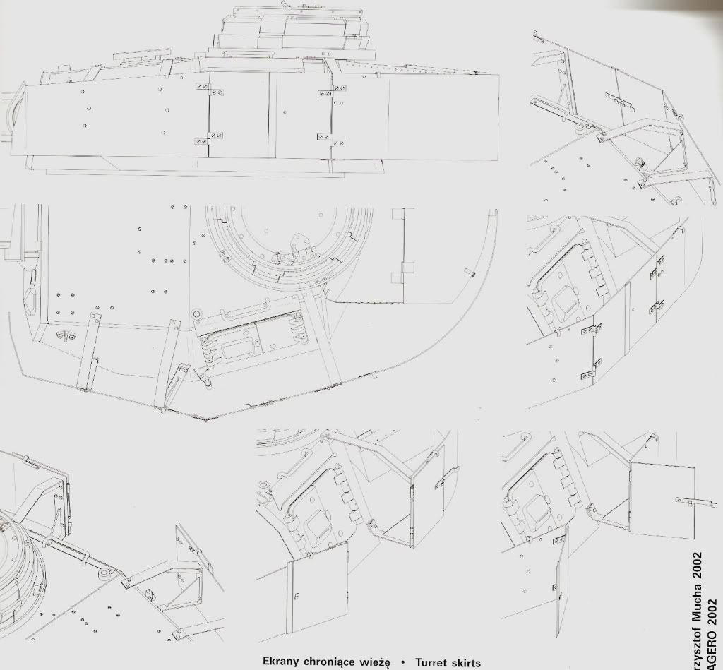

krzychu-onisk Napisano 30 Lipca 2010 Share Napisano 30 Lipca 2010 Chodzi mi o to, żeby się otwierały. Na pewno potrzebny Ci do szczęścia taki bajer otwierania-zamykania? Pod TYM LINKIEM masz schematy jak to powinno wyglądać i jak działało. Widać po tym że zrobienie takich zawiasów "żeby się otwierały" jest kiepskim pomysłem. Schemat ten dotyczy wersji J ale myślę, że z zawiasach nic nie zmienili. Cytuj Odnośnik do komentarza Udostępnij na innych stronach More sharing options...
dawid xd Napisano 30 Lipca 2010 Autor Share Napisano 30 Lipca 2010 Nie muszą ciągle się otwierać i zamykać. Ale chciał bym, żeby były otwarte ponieważ tak mi się podoba. Cytuj Odnośnik do komentarza Udostępnij na innych stronach More sharing options...
krzychu-onisk Napisano 30 Lipca 2010 Share Napisano 30 Lipca 2010 Ale tak jak widzę po instrukcji to byś musiał tu podciąć, tam przeciąć i trochę pokombinować. Więc rób jak chcesz. Cytuj Odnośnik do komentarza Udostępnij na innych stronach More sharing options...
dawid xd Napisano 30 Lipca 2010 Autor Share Napisano 30 Lipca 2010 Po krótkiej przerwie powróciłem do tego modelu, dziś trochę pogrzebałem przy ekranach. Jednak doszedłem do wniosku, że nie będę robił otwieranych drzwi.Chyba nie będę dawał całych ekranów tylko poprzecinam je na mniejsze i dam kilka. Cytuj Odnośnik do komentarza Udostępnij na innych stronach More sharing options...

krzychu-onisk Napisano 31 Lipca 2010 Share Napisano 31 Lipca 2010 Chyba nie będę dawał całych ekranów tylko poprzecinam je na mniejsze i dam kilka. Smile Kiepski pomysł, osłony na wieży były zwykle kompletne. Nie spotkałem się żeby jakiegoś fragmentu brakowało. Cytuj Odnośnik do komentarza Udostępnij na innych stronach More sharing options...
dawid xd Napisano 31 Lipca 2010 Autor Share Napisano 31 Lipca 2010 Skoro tak mówicie tak zostawię. Może i będzie lepiej. Najwyżej mam 4 sztuki ekranów (całych) to sobie przymierzę i zobaczę jak to będzie wyglądać. Powycinałem graty możliwe, że jutro zacznę je malować. Lekka przymiarka. Chciał bym zrobić samemu wiaderko, bo to z zestawu trochę lipne jest. Ostatnio znalazłem jak je wykonać i zgubiłem, jak by ktoś był tak łaskawy i podesłał link to bardzo bym dziękował . Mały upek : Cytuj Odnośnik do komentarza Udostępnij na innych stronach More sharing options...
dr.Watson Napisano 31 Lipca 2010 Share Napisano 31 Lipca 2010 Witam, robiłem już ten model. Człowiek może się nieźle przy nim namęczyć. powiem tak po prostu masakra :( ale wyszedł mi nawet fajnie. Ekrany od razu wywal, bo te są za grube. Zrób z puszki po piwie, wychodzą wręcz idealnie i super wyglądają. a uchwyty przyklej te oryginalne kropelką. tu masz link do mojego potwora: I są tu ekrany z puszki. viewtopic.php?t=21108&highlight=panzer Cytuj Odnośnik do komentarza Udostępnij na innych stronach More sharing options...
dawid xd Napisano 1 Sierpnia 2010 Autor Share Napisano 1 Sierpnia 2010 Powiedzcie mi jeszcze jedno. Jak będę robił te ekrany z puszki to wyciąć na wzór tych co są? Czy wycinać wszystkie osobno? Cytuj Odnośnik do komentarza Udostępnij na innych stronach More sharing options...
dr.Watson Napisano 1 Sierpnia 2010 Share Napisano 1 Sierpnia 2010 Przyłóż oryginalne do blachy, odrysuj np. pisakiem do opisywania płyt cd. i wytnij. weź tylko poprawkę że no to że odrysują ci się troszkę większe, więc przy wycinaniu weź poprawkę na to. Każdy ekran wytnij osobno. Cytuj Odnośnik do komentarza Udostępnij na innych stronach More sharing options...
