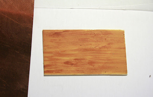

Halsey Posted August 11, 2010 Author Share Posted August 11, 2010 Nowy dzień przyniósł mi kilka ciekawostek - otóż odtworzenie ładnej faktury sklejki brzozowej, którą kryty był kadłub Albatrosa jest trudne sposobami "pędzelkowymi" i ogólnie malarskimi, zacząłem szukać więc odpowiedniej tekstury do tego celu. Wybraną teksturę odpowiednio powielę i zrobię sobie arkusz kalkomanii z fakturą sklejki. Pierwsze testy wyglądają tak: Quote Link to comment Share on other sites More sharing options...
dumapolski Posted August 11, 2010 Share Posted August 11, 2010 Nooo, nieźle. Mógłbyś dokładniej opisać wykonanie takich kalek i potrzebne rzeczy? Quote Link to comment Share on other sites More sharing options...
jarek38 Posted August 11, 2010 Share Posted August 11, 2010 Pomysł iście piekielny, bo prosty, a dający nieograniczone możliwości. Czy te próbki, to jest wydruk zmniejszonych tekstur na A4, czy jeszcze 1:1? Wkurza mnie najbardziej w tych prostych pomysłach to, że sam na nie wpadłem. Pozdrawiam Jarek Quote Link to comment Share on other sites More sharing options...
Halsey Posted August 11, 2010 Author Share Posted August 11, 2010 Stwierdziłem, że wykonanie karkołomnych słojów na kadłubie samolotu jest trudne. Zatem najbardziej przyjazną i efektowną techniką jest zrobienie kalkomanii. dumapolski - pytałes jak zrobic kalki: wystarczy nabyc papier do druku kalkomanii drukarką atramentową, następnie przygotowac plik z teksturą sklejki brzozowej w odpowiednim odcieniu i skali. Wydrukowac oraz pokryc papier do kalkomanii warstwą zabezpieczającą tusz przed działaniem wody - jest to Microscale Decal Film lub cienką warstwą lakieru bezbarwnego. Jarku - jesli chodzi o wydruk, to jest to próba zmniejszonych już tekstur mniej więcej do skali 1/48 - są to wycinki różnych znalezionych faktur sklejek, szczególnie interesuje mnie brzozowa. Zrobiłem kilka opcji jesli chodzi o odcień (w programie graficznym regulując jasnosc, kontrast, nasycenie kolorów itp). Jarku, pomysł jest pozornie prosty, ale nie jest popularny i jeszcze niezbyt rozpropagowany, a bardzo efektowny. Wojtek Fajga powiedział mi ciekawą rzecz dzis - sklejka na kadłubie była nakładana najczęsciej w jednym kierunku, czyli każdy panel powinien miec słoje skierowane albo wzdłużnie, albo poprzecznie. Nie powinno robic się losowo naprzemiennie, gdyż było to uwarunkowane tym, że sklejka wzmacniała wytrzymałosc kadłuba w dany sposób i inne ułożenie paneli sklejki (czyli różne) powodowałoby możliwosc miejscowej pracy kadłuba - co by mogło zachwiac geometrią kadłuba w czasie lotu i wykonywanych figur, a to mogłoby spowodowac katastrofę. Quote Link to comment Share on other sites More sharing options...
