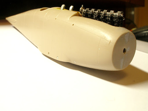

Po "małej" przerwie pora skończyć model... zatem, kabina skończona, kadłub został już sklejony, silnik zamontowany i przyszła pora na sklejkowy kadłub, który po sklejeniu i zaszpachlowaniu został pozbawiony kilku elementów, które to będą naklejone już po pokryciu kalkomanią imitującą sklejkę.
W chwili obecnej wygląda to tak:
Kadłub sklejony i przeszlifowany z akcesoriami, które będą uczestniczyć w dalszej budowie - blaszka oraz kalkomania:
Kadłub po oszlifowaniu z przeszkadzaczy:

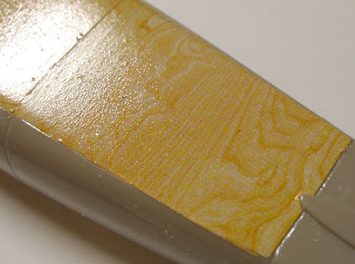

I etap już oklejenia jednego z boków, oklejam kadłub panelami, wycinając fragmenty kalkomanii przycinając ją wzdłuż linii podziału po naklejeniu. Nie jest to proste, bo kalkomania jest bardzo delikatna i łatwo można ją porwać, uszkodzić. Po naklejeniu jednego boku, pokrywam cały fragment bezbarwnym lakierem - powoduje on zniwelowanie ewentualnych mikro pofałdowań, oraz zabezpiecza kalkomanię przed uszkodzeniem przy dalszych pracach:
Tutaj widać na bardzo dużym zbliżeniu raster z druku kalkomanii, jednak z odległości kilku centymetrów, nie sposób się go dopatrzeć:
I tak postępuje proces, odcinam po kawałku z arkusza i naklejam:

Taka surówka nie jest i nie będzie atrakcyjna przed zapodaniem lakieru filtrującego odcień sklejki, delikatnie to przyciemnię, ale na prawdę niewiele, a linie podziału zapuszczę ciemną farbą olejną z terpentyną, co da już pożądany efekt. Do tego dojdą detale z trawionek na kadłubie (te które zeszlifowałem) oraz malowanie "zdobień" osobistego samolotu Wernera - czyli serce i swastyki otoczonej wieńcem. I tego drewna będzie znacznie mniej widać, ale myślę, że to będzie atrakcyjne, bo próby na polistyrenie wypadły bardzo zachęcająco
wuwumaster - to nie są żadne wyżyny, dosłownie od kilki dni kalkowaną powierzchnię sklejkową można teraz nabyć (identyczną jak moja) np. w Martoli.
A co do Su-22, wszedł na warsztat, ale bez relacji na razie, no chyba, że po zamknięciu tego z ukończonym modelem maszyny Vossa
..dosłownie od kilki dni kalkowaną powierzchnię sklejkową można teraz nabyć (identyczną jak moja) np. w Martoli.
Będę śledził temat. Za jakiś czas zabieram się za fokkera może zainwestuje w tą kalkę.
Według zasłyszanych na innym forum uwag, wszystkie arkusze sklejki powinny być położone w ten sam sposób, czyli słoje wzdłuż kadłuba.
I dobrze słyszałeś, sklejka brzozowa jednak nie ma wyraźnej linii wzdłużnych słojów, dlatego często wrażenie jest takie, jak by były one różnie ułożone.
To kładzenie wzdłuż słojów ma znaczenie i zastosowanie głównie w Albatrosie, gdyż, poszycie sklejkowe było konstrukcją nośną płatowca, a nie jak w większości innych samolotów, tylko poszyciem. Stąd uszkodzenia kadłuba (poszycia) w wyniku walki były dość niebezpieczne, bo zmniejszały one wytrzymałość samolotu i wzmagały wrażliwość pracy kadłuba przy manewrach, co mogło doprowadzić do katastrofy.
