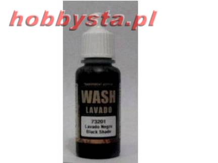

Zamówiłem gotowy wash Vallejo i zobaczę przy następnym modelu co z tego wyjdzie.
Powiem Ci tak, co do podłogi to do podłogi, a co do modeli to do modeli. Nigdy do zabezpieczenia modelu nie używałem sidoluxu, zawsze pod kalki stosowałem lakier połysk i to samo przed washem. Lakier połysk daje równą fakturę farby, dlatego łatwiej jest wytrzeć nadmiar washa. Mając teraz aerograf, wash robię zwykłą plakatówką, nie boję się że rozmaże mi się wash. Tak więc sido nie do końca wygładził farbę a i wash z czarnej Humbrolla też nie był dobrym pomysłem.
Po pierwsze - jeżeli chcesz używać Sidoluxu to kup ten do PCV - nie do drewna... Ja osobiście jakoś na niego nie narzekam, aczkolwiek ostatnio przerzuciłem się na lakier X-tracrylics - sido z aero dawał mi lekką kaszkę, którą musiałem pożniej szlifować i polerować. Pod pędzel moim zdaniem nadaje się całkiem nieźle.
Humbrol + wamod jako wash? Który wamod? bo chyba nie "zmywacz" - ten rozpuści poprzednie warstwy. Poza tym im gładsza powierzchnia, tym lepiej wychodzi wash i łatwiej go zetrzeć. Jeżeli położysz go na matt albo pół mat (a nawet nienajlepiej położony błysk) to wniknie w drobne pory i w życiu nie uda ci się do w całośći zetrzeć... Następnym razem najpierw wypoleruj powierzchnię... No i upewnij się, że rozpuszczalnik w washu nie rozpuści farby na modelu...

3. Nie kombinuj z Humbrolami i wamodami, tylko zaopatrz się w kilka odcieni farb olejnych artystycznych dostępnych w sklepach dla plastyków i benzynę do zapalniczek;
