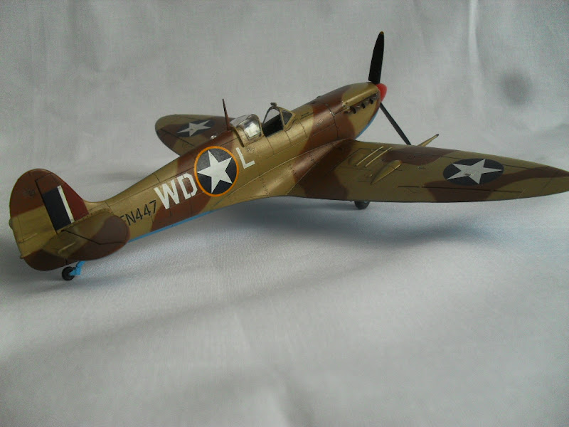

Ze sylwester spędzony w domu to i zakończyłem model, wiem wiem powinna być to IX a nie V ale niestety nie znalazłem filtra żeby go zamienić i zostały kalkomanie naklejone z IX. Mija się to z prawdą itd ale ja jestem z efektu zadowolony. Mozna by rzec ze to takie trochę SF. No cóż.
Po tym modelu wiem jedno ze muszę zaopatrzyć się w dobre płyny do kalkomanii, bo z tym z MM nie da się pracować. Efekt mnie zadowala chociaż jak się bliżej przyjrzeć nie jest idealnie. Z następnym będę starał się jeszcze bardziej.
Pozdrawiam i dziękuje za uwagę.
No cóż... To Twój model i Twoja decyzja, szkoda tylko, że niecierpliwość przeważyła nad chęcią wykonania poprawnego merytorycznie modelu. Nie pochwalam tego i nie będę się z tym krył, ale nie zamierzam Cię również ganiać za to ze święconą wodą...
Technicznie jest nienajgorzej, ale kalkomanie, obicia lakieru i wash pozostawiają trochę do życzenia. Do tego dochodzi jeszcze krzywo wklejona goleń i osłona podwozia...
Koniec końców było dobrze, nawet bardzo dobrze do pewnego momentu, ale niestety skończyło się mocno średnio, a mogło być o wiele lepiej gdybyś tylko dał temu Spitowi (i sobie samemu) nieco więcej czasu.
Mam nadzieję, że przy następnych projektach skorzystasz z ładowarki cierpliwości i efekt będzie znacznie lepszy.
Kornik
No co racja to racja wyszło sredni nie powiem ze nie porownujac niektore modele na forum.
Odpowiem na to tak pozatym ze merytorycznie jest nie tak to:
-kalki wiem ale za nic nie chcialy sie ulozyc nawet na "sile". Zaczynaly pekac i na tym sie konczylo,
-srebrzą się wiem model dostał dwie warstwy sido później był polerowany myślałem ze wystarczy a jednak nie:/
-wash w niektorych miejscach ścierał się nawet ładnie ale gdzieniegdzie jakoś dziwnie reagował z powierzchnia (tez dwie cienkie warstwy sido) i wyszło jak wyszło.
Na koniec powiem tak mi się model podoba nikt go w łapki brał nie będzie żeby oceniać, na żadne konkursy nie pojedzie a mi się na pulce podoba:) nawet bardziej niż poprzednie. Musze się nauczyć robić wolniej i uważniej.
P.S. Golen poprawiłem:)
a ja powiem tak: trudno sięnie zgodzić z przedmówcą co do zbyt luźnego podejścia do merytoryki, ale proponuję - potraktuj ten model jako dobry trening, bo od technicznej strony prezentuje sięon b przyjemnie dla oka rażą tylko takie niedociągnięcia jak krzywo wklejone koła (foto - widok od spodu) czy dziwny błyszczący zaciek za szerszą chłodnicą podskrzydłową (poza tym - felgi nie powinny być srebrne?)
generalnie model b. czysto i starannie złożony podoba mi się malowania oszklenia, czerwona farba na kołpaku też ładnie położona, otwarty kokpit dodaje rasowego wyglądu, dla mnie obicia mogą być - ale konsekwentnie, skoro brudny i obity to i powinny być okopcenia za wydechami.
chyba brakuje jeszcze linki anteny, aa - i nie wiem czemu wszyscy tak chętnie i obficie rdzawią te rury wydechowe... przecież te maszynki latały na non-stopie i ich żywot frontowy nie był na tyle długi więc nie miały kiedy mocno rdzewieć, ale to ot taka moja refleksja, może komuś się przyda na przyszłość.
pozdrawiam!
Co do felg to nie wiem instrukcja pokazuje niebieski.
Ten zaciek za chłodnicą to kalka która się tak błyszczy jak psu nie powiem co.
Okopceń brak bo akrylem nie chciały wyjść a emali nie mam czarnej nie było czym zrobić. Powstaną jak będzie czym.
Cieszy mnie ze się podoba fajnie:)
malujesz aerografem - więc w czym problem? weź czarną, albo mocno rozcieńcz (jak do washa) albo dodaj bezbarwnego i rozcieńcz (możesz dodać szarego, brązowego, wedle uznania), bierz kawałek kartonu (albo płytki plastikowe np po kefirze, plastik ma tą przewagę że nie chłonie więc efekt będzie tai jak na modelu, papier chłonie więc czasem oszukuje...) i ćwicz! a jak uznasz że już panujesz nad delikatnym smużeniem to spróbuj delikatnie na modelu, jak uznasz że jest na 90% okopcony tak jak byś chciał to zostaw, bo zwykle 100% się nie osiąga tylko od razu 150%... w sensie przedobrzone... a tego byśmy nie chcieli To jest samolot treningowy, próbuj na nim, a jak już będziesz robił MODEL (merytorycznie poprawny ) to opanowaną technikę będziesz miał jak znalazł
