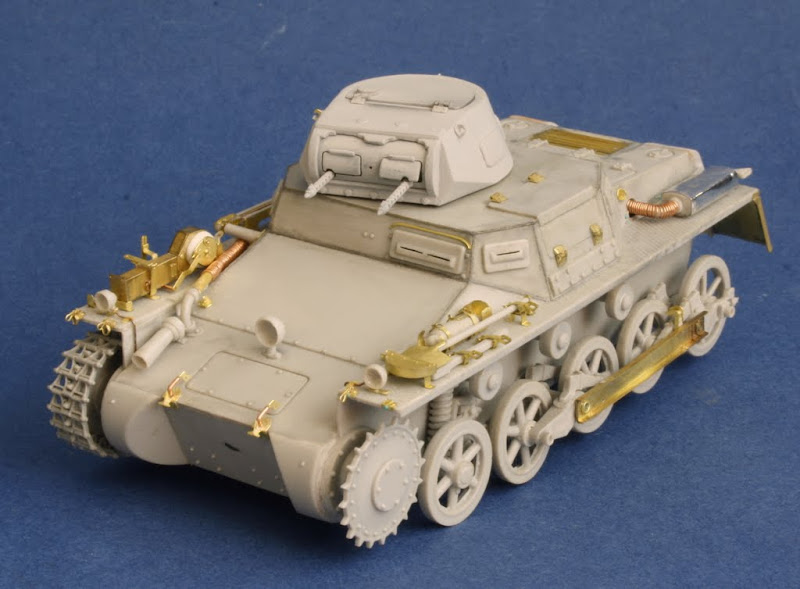

Rzadko zaglądam na forum więc przegapiłem.
Fajnie, że znalazł się fan jedynek.
Niestety wybrałeś badziewny model MB. Wiem coś o tym....
Swojego Befelka przerabiałem gruntownie 3 razy i jeszcze są błędy.
Wychodzi Ci bardzo dobrze ale masz kilka poważnych kiksów.
To co widzę (tak na szybko) na tych słabych fotach:
1. Otwory w wizjerach są za wysoko. Do wymiany wizjery.
2. Błotniki są kompletnie do bani. Zły wzorek (jest w negatywie).
3. Klapka wizjera z tyłu kadłuba powinna być ok. 2 mm bardziej w lewo.
4. Listwa pod schowkiem (płyta tylna silnika) powinna się składać z 2 blaszek skręconych śubami.
5. Ogniwa są marnej jakości. Mają pełny, płaski ząb, a powinien być taki wytłaczany.

W kwestii zgodności merytorycznej modelu - jestem świadom pewnych uproszczeń, natomiast mogę z nimi żyć. Nie widziałem jeszcze modelu, który byłby idealną repliką, a chyba nie ma też dobrego powodu żeby naprawiać model bardziej skopany częściami z dobrze opracowanego modelu. Co do figurek, pozostawiony żołnierz z mauserem raczej jest prawdopodobny. Ciężko uznać, w którym momencie bitwa się kończy. W temacie beretu pancerniaka to trudno stwierdzić w którym momencie on powinien spaść i jak dobrze się trzyma na głowie każdego. Życie tworzy najbardziej nieprawdopodobne scenariusze, takie, których często nie umiemy sobie wyobrazić Głównym zadaniem tego Panzera jest ukazanie z czym walczyli Polacy i że wcale nie były to Tygrysy Beret pancerniaka zostawiłem na miejscu, żeby można było zobaczyć jak on wyglądał (nie często się go widzi na dioramach).

Czołg będzie miał założone gąski Magic Track od Dragona. Dorobiłem osłony wylotów powietrza z tyłu. Właz wieży jest otwierany. Już niedługo podkład i malowanie

Wieża RPM ma spory babol, odległość od bocznej zaślepki do wizjera tylnego/bocznego jest za mała i nie zmieszczą się tam numery :/ Dopiero teraz zauważyłem ten błąd. Zrobię jedyne białe krzyże bo źle wpasowane numery jedynie podkreślą ten problem, a na tym etapie odległości już nie poprawię.

1. Za wieżą chyba brakuje Ci chaczyków.
2. Kształt tłumików MB sknocił. Powinny być brdziej owalne.
Za to Aber (co mu się rzadko zdarza) zciemnił mocowanie osłon tłumików...
Ta folia co ją nakeliłeś jest bez sensu. lepiej naklej po 2 cienkie paski na obrzerzach tłumików.
Powinny one być przykręcone do błotnika i wchodzić w otwory w osłonach (jesli dobrze pamietam).
3. Oderwij pls te małe wizjery na kadłubie i przyklej odwrotnie bo masz je do góry nogami - szczelina dołem.
4. Niezle sobie poradziłeś z tylnymi błotnikami ale:
a) ta wielka dziura powinna być zakryta blachą (Aber s..... totlanie).
b) te 3 dziurki raczej powinny mieć śrubki bo: błotnik był dokręcany do tych (nie wiem jak to opisać) korytkowych wporników na kadłubie.
5. Nie jestem tego pewien ale: skoro zrobiłeś osłony kratek to chyba powinna też być płyta chroniąca grill. Gdybyś ją doklejał to dorób też brakujące w zestawie blaszki po bokach.
Ewentualne foty mogę podesłać meilem.
