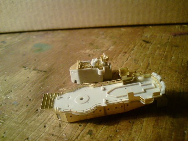

zloty Posted January 6, 2011 Author Share Posted January 6, 2011 Zima w pełni Eskimosi się cieszą W tym podejściu oskalpowałem nadbudówkę z trumpeterowskiego plastiku .....następnie nowa elewacja w postaci pięknych złotych pasków flyhawkowych pozdrowaśki Quote Link to comment Share on other sites More sharing options...

zloty Posted January 6, 2011 Author Share Posted January 6, 2011 Trochę do przodu...... Quote Link to comment Share on other sites More sharing options...

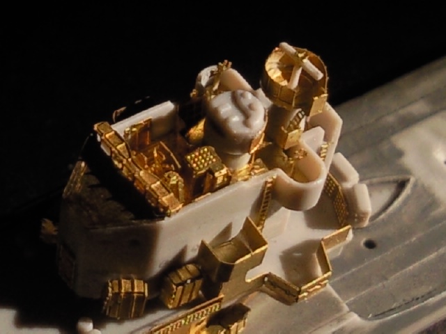

zloty Posted January 13, 2011 Author Share Posted January 13, 2011 Tym razem pojawiły się problemy ze spasowaniem "blaszkowych" oklejin. Połączenie za relingiem pod "liściem" niestety wyszło jak widać ...... pozdrowaśki Quote Link to comment Share on other sites More sharing options...
Super Moderator Marcin Rogoza Posted January 13, 2011 Super Moderator Share Posted January 13, 2011 Ożebrowanie pomostu nie powinno być przypadkiem od spodu ? Quote Link to comment Share on other sites More sharing options...
zloty Posted January 13, 2011 Author Share Posted January 13, 2011 Ożebrowanie pomostu nie powinno być przypadkiem od spodu ? Kolego Marcinie jeśli masz na myśli "liścia" to ożebrowanie było na górze. Ożebrowanie a i owszem występuje na tych zdjęciach...... jest od spodu łuków przy stanowisku dział. Quote Link to comment Share on other sites More sharing options...
