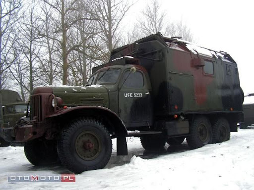

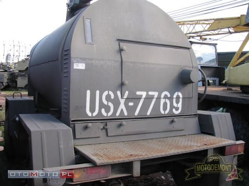

Temat chwilowo zamilkł, więc pozwolę sobie wrzucić kilka przemyśleń nt. sposobów nanoszenia oznaczeń.
1) CZCIONKA
Nie udało mi się niestety odnaleźć czcionki stosowanej przy oznaczeniach sprzętu wojskowego.
Prawdopodobnie istnieje rozporządzenie Ministra Obrony Narodowej regulujące te kwestię jednak nie udało mi się go odnaleźć, a tym bardziej odnaleźć załącznika przedstawiającego wzór czcionki (bez głębszych poszukiwań dostępne są jedynie rozporządzenia po 1991r.).
Brakuje też nieco materiałów zdjęciowych do szerszych porównań i z braku innych opcji korzystałem z fotek sprzętu dostępnych na Allegro. Część to pojazdy przemalowane po 1991 roku, jednak część jest dalej oryginalnie jednolicie zielona, co sugeruje brak większych ingerencji malarskich.
Czcionka stosowana jest bardzo zbliżona do tej, używanej w cywilnych tablicach rejestracyjnych. Z podstawowych różnic można zauważyć:
Z tego co zauważyłem, to podstawowe różnice to:
- zaokrąglone końcówki liter
- krótka, środkowa kreseczka od E
- cyferki 6, 9 mają zaokrąglone ogonki, zamiast prostych kresek
- 8 jest symetryczne w osi poziomej (dwa równe okręgi)
- 5 jest bardziej zaokrąglone
- poza tym wydają się być trochę węższe niż te z rejestracji
żeby jednak nie było zbyt łatwo, przynajmniej w latach 90-tych remontowano sprzęt używając niestandardowych czcionek.
Przykłady "standardowe"
a teraz niestandardowe:
jak widać nie ma łatwo
Jak można zauważyć, czcionki "niestandardowe" są minimalnie szersze i nieco bardziej kanciaste

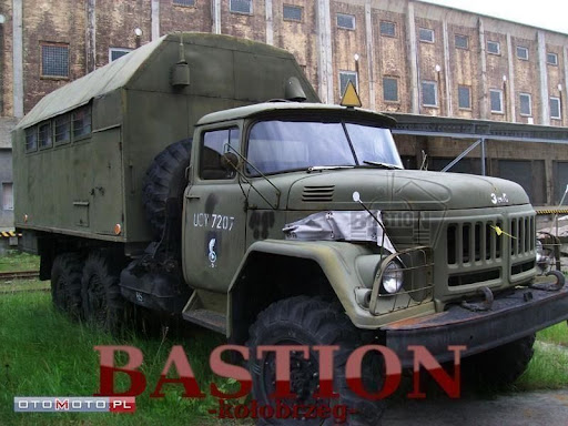

Czcionka użyta do malowania tylnych numerów wojskowych jest na tyle inna, że porównanie jej z literami z tablic rejestracyjnych jest nieporozumieniem.
Równie dobrze można ją porównywać do każdej innej i zawsze się jakieś podobieństwa miedzy czcionkami znajdą.
Sam fakt różnic szerokości obu czcionek dyskwalifikuje inne podobieństwa.
Pisałem też, że to co jest umieszczane na drzwiach ma tyle odmian, że trzeba wziąć jakieś uogólnienie, bo wgłębiając się w szczegóły polegniemy razem z tym projektem,
ale jak wnioskuję to co napisałem nie zostało przeczytane, szkoda...
Na dowód różnorodności tylko kilka wybranych fotek z mojego archiwum (bez specjalnego wgłębiania sie w temat):
