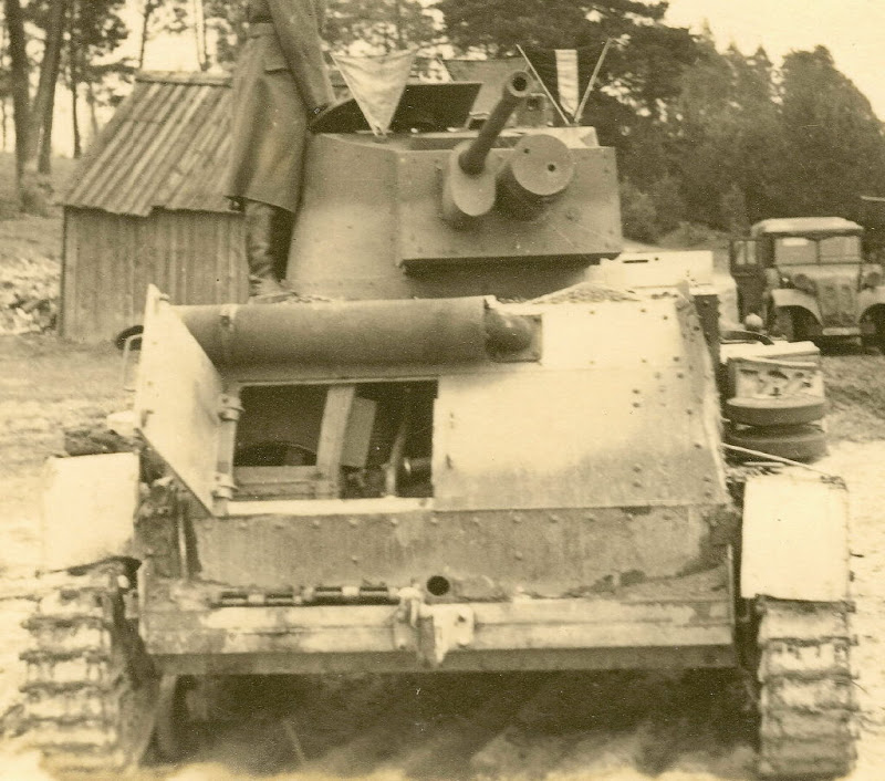

Amras Napisano 16 Marca 2011 Autor Napisano 16 Marca 2011 Górę wieży tak, dodatkowa linia podziału blach już naniesiona. resztę w miarę możliwości też zamierzam dorobić (poprawić). Z tylną belką nie wiem co zrobić. To zdjęcie jest dla mnie mało czytelne. Cytuj
Myski79 Napisano 16 Marca 2011 Napisano 16 Marca 2011 Z tylną belką nie wiem co zrobić. To zdjęcie jest dla mnie mało czytelne. Już daję lepsze: Generalnie tylna belka to zespawane ze sobą dwa ceowniki czyli musisz przerobić element z zestawu lub zrobić od podstaw Cytuj
Amras Napisano 16 Marca 2011 Autor Napisano 16 Marca 2011 Dzięki za wyczerpującą podpowiedź. Teraz to już nawet nie wypada nie poprawić tej belki. A tak przy okazji mam pytanko. Na wszystkich zdjęciach powyżej klapy na tylnej burcie są z jednolitych płyt, a ja znalazłem takie zdjęcie: O co tu chodzi? Czy to może jest efekt zaadoptowania kadłuba z wersji dwu wieżowej? I jeszcze jedno, na niektórych zdjęciach powyżej nad hakiem holowniczym jest okrągły otwór w kadłubie. Co to może być? Cytuj
skala72 Napisano 16 Marca 2011 Napisano 16 Marca 2011 Jest to wczesna wersja 7TP z jedną wieżą i podwójnym tłumikiem umieszczony na dole. Wczesny 7TP. Późny 7TP: Na tym zdjęciu jest 7TP (Smok) ze Szwecką wieżą Boforsa (okres przezbrajania w/w czołgu): Źródło foto: WEU 1918-39 Cytuj
Myski79 Napisano 16 Marca 2011 Napisano 16 Marca 2011 Czy to może jest efekt zaadoptowania kadłuba z wersji dwu wieżowej? Jak najbardziej masz racje. To też jest prawidłowa odpowiedź I jeszcze jedno, na niektórych zdjęciach powyżej nad hakiem holowniczym jest okrągły otwór w kadłubie. Co to może być? Otwór służył do ręcznego rozruchu na korbę Cytuj

Myski79 Napisano 17 Marca 2011 Napisano 17 Marca 2011 Te zawiasy na wykuszu nie przejdą te z zestawu abera są złe popatrz w monografii lub w necie Cytuj

Myski79 Napisano 24 Marca 2011 Napisano 24 Marca 2011 Wygląda ok dodaj 3 nity na deklu od wentylacji ale najpierw usuń te dwie jamki skurczowe Cytuj
Amras Napisano 24 Marca 2011 Autor Napisano 24 Marca 2011 Jesteś pewien tych trzech nitów? Na tym zdjęciu ich nie widać: Cytuj
Jarekk Napisano 24 Marca 2011 Napisano 24 Marca 2011 Są tam na pewno. Wystarczy zajrzeć do monografii 7TP. Nie są to nity tylko płaskie śruby. Cytuj
Myski79 Napisano 24 Marca 2011 Napisano 24 Marca 2011 Nie są to nity tylko płaskie śruby. Jak zwał tak zwał Masz Jarku rację co nie zmniejsza faktu że ich brakuje Cytuj
JSJ Napisano 25 Marca 2011 Napisano 25 Marca 2011 Jednak względnie prawidłowa nazwa może być wielce pomocna . Dlatego zamiast nitów i plaskich śrub proponuję "śruby o łbach soczewkowych". Te łby miały średnicę ok. 18 mm (gwint 10) i takich była zresztą większość na górnych powierzchniach wieży. Na tej pokrywce były rozstawione co ok. 10,5 cm (przy ogólnej szerokości "kominka" ok 46 cm). To akurat może się mieć nijak do modelu, jeśli jest w tym miejscu mocno zbabolony; tego nie wiem. Cytuj
Jendrass1 Napisano 29 Marca 2011 Napisano 29 Marca 2011 Wracając do powyższego zdjęcia wieży wozu, to czy nie zostało ono wykonane w ramach radzieckich badań "polskiego Vickersa" ?. Mam wrażenie, ze umieszczonny w owalnej osłonie element to kwał blachy, który nie do końca posuje do całości. Czy mi się tylko coś błędnie kołacze, czy w raporcie z badań nie ma m.in. wzmianki o tym, że ów wentylator rozkręcono/wymontowano "do badań" ?! Amras - a maszcior albo chociaż podstawa do montowania aneteny gdzie ? ;) Cytuj
JSJ Napisano 29 Marca 2011 Napisano 29 Marca 2011 To prawda, że zdjęcie jest z tych badań, natomiast z tym pasowaniem - tak i nie. Ten typ tak miał. Główna osłona kominka, czyli ta dookolna banda była skośnie cięta w płaszczyźnie opadającej do tyłu - różnica między dachem w tym miejscu a jej górną cześcią to ok. 9°. Natomiast pokrywka (wedle najnowszych badan) była montowana równolegle do dachu. Była lekko wytłoczona, tworząc coś w guście półmiska. Zasada budowy, z małymi błędami, jest w dość znanej książeczce wydanej bardzo dawno. Druga sprawa: Uprasza się o nienamawianie na "maszt" przy wszelkich okazjach (jeśli dobrze rozumiem, iż chodzi o te bambusy). To było jakieś krótkoczasowe rozwiązanie i poza zdjęciami z Zaolzia nie ma przykładów stosowania. Cytuj
