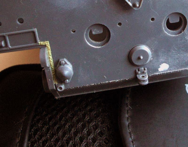

Andrzej_LK Napisano 18 Marca 2011 Autor Share Napisano 18 Marca 2011 dziękuję za wszelkie uwagi, wyryłem, wywierciłem, dokleiłem... i nie zamierzam już robić niczego więcej. jak widać jednak nie wytrzymałem i trochę go podrasowałem, jest gotów do malowania. wszystko poskładane na sucho więc trochę krzywo a liny lewitują. Cytuj Odnośnik do komentarza Udostępnij na innych stronach More sharing options...
Tomek_gnr Napisano 18 Marca 2011 Share Napisano 18 Marca 2011 dobrze jest ale wtrace jeszcze swoje trzy grosze pozwolisz ;P wizjery wlazów załogi odlane w calosci wygladaja słabo no ale jakos to przelknac mozna. Jestes pewien co do umiejscowienia nozyc na pancerzu? Jaki nr taktyczny to bedzie? bo jak tak patrze na initiale to nozyce sa tu dragon w instrukcji nie sugeruje takiego polozenia? Zdjecia tego nie pokazuja ale z tyłu na dole w holu trzeba wywiercic dziurki jesli ich tam nie ma. mowie o tym:P Cytuj Odnośnik do komentarza Udostępnij na innych stronach More sharing options...
Andrzej_LK Napisano 18 Marca 2011 Autor Share Napisano 18 Marca 2011 och, widzę, że się nie wymigam zauważyłem ciekawą rzecz - nożyce w instrukcji mają być przyklejone tam, gdzie je przykleiłem (są nawet na nie otworki) natomiast na schematach malowania są tam gdzie powinny być... na szczęście to się dało zrobić i już są przesunięte, otworki jeszcze wywiercę. dziekuję za zainteresowanie i wsparcie. będzie czarna 3 z 502 Pz Abt, nawet znalazłem zdjęcie tego czołgu - wyjątkowo starannie pomalowany był na biało. w takim razie może prysnę z aerka. Cytuj Odnośnik do komentarza Udostępnij na innych stronach More sharing options...
Tomek_gnr Napisano 18 Marca 2011 Share Napisano 18 Marca 2011 a tutaj juz nie zdjecia 3 ale pokazuja jak byla polozona biala farba. poza tym jest małe ale, "3" miała te przedłuzone rury od wydechów, jak popatrzysz na modele dragona w 1/35 to zobaczysz o co mi chodzi. tu na tym zdjatku tez zreszta widac. Wybacz ze tak wyciagam co chwile rozne głupoty Cytuj Odnośnik do komentarza Udostępnij na innych stronach More sharing options...
Andrzej_LK Napisano 20 Marca 2011 Autor Share Napisano 20 Marca 2011 Tomek, dziękuję za zdjęcia, bardzo mi pomogły. poprawiłem już chyba wszystko z pomoca blaszki i starych części z innych projektów. chwilowo wyglada to tak: nie jestem do końca zadowolony ale w końcu była to polowa przeróbka jak wyczytałem. powoli mogę mysleć o malowaniu. Cytuj Odnośnik do komentarza Udostępnij na innych stronach More sharing options...
rtoipmodest Napisano 20 Marca 2011 Share Napisano 20 Marca 2011 Andrzeju co za tempo Dlaczego wymieniłeś włazy na kadłubie? A może jakiś współcześniaczek Cytuj Odnośnik do komentarza Udostępnij na innych stronach More sharing options...
Tomek_gnr Napisano 20 Marca 2011 Share Napisano 20 Marca 2011 dobrze dobrze, działaj. Te włazy z przodu wydaja mi sie za bardzo ścięte. oslone wizjera dragon tez odlewa jakos calosc? bo jesli nie to lepiej bylo uzyc zestawowych. Jestes pewny ze te przedluzenia wydechow mialy takie zaslepki na górze? te grzybki na oslonach wydechow moznaby lekko splaszczyc rozgrzanym nozem zeby byly zakonczone jak te prawdziwe, dziurka w holu jeszcze czeka na wiercenie widze ; ) Cytuj Odnośnik do komentarza Udostępnij na innych stronach More sharing options...
