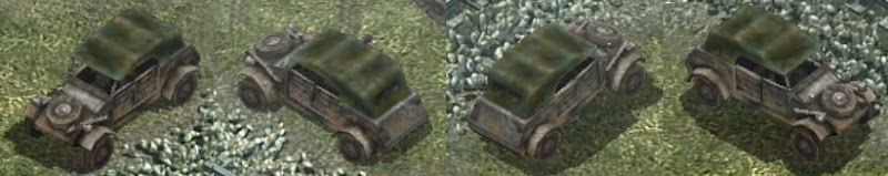

LordDisneyland Posted July 24, 2011 Posted July 24, 2011 Niezły pomysł.... ten ciągnik to chyba Lanz, istnieje model extratechu: http://www.model-hit.pl/4536_extratech- ... -1-72.html I jakaż przystępna cena A tory robiły firmy UM i RPM, o ile dobrze pamiętam. Quote

liec Posted July 25, 2011 Author Posted July 25, 2011 Dzięki za cynk Lordzie. Próżno bym sam szukał tego ciągnika, a teraz chyba się o niego pokuszę. Co do torów, niestety okazuje się, że te z UM są badziewnej jakości, a te z RPM są droższe od tych z Hobbybossa w przeliczeniu na długość. Jakoś trzeba będzie tą cenę przeboleć. Commandosi to również moja ulubiona gra. planuję jeszcze kilka większych, lub mniejszych dioram z tą grą związanych, także "nie odchodźcie od odbiorników". PS Coś dziwnego, zauważyłem, stało się z linkami w pierwszym poście, a nie mogę go już edytować. Ktoś wie jak to naprawić? Quote

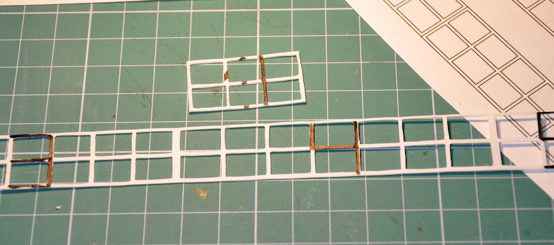

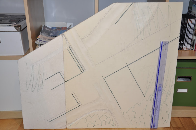

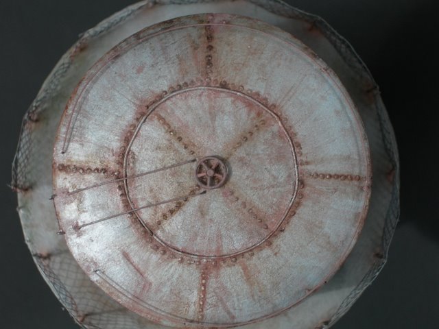

liec Posted January 7, 2012 Author Posted January 7, 2012 (edited) No cóż... Prace idą wolniej niż wolno, ale ważne, że dalej mi się chce. Oto garść nowych postępów warsztatowych. Zaczynając od największych wymiarowo, skleciłem zalążek podstawki (linijka ujęta na zdjęciu ma długość 50cm): Jest to styrodur przyklejony do kawałka grubej tektury. Następnym etapem będzie rzeźbienie terenu, co prawda według pierwowzoru powinien być płaski, ale nie chciałbym, żeby stał się monotonny. Problematyczna wydaje się kwestia sztywności tak dużej powierzchni, będę musiał wykonać jakieś usztywnienia, żeby to czym zamierzam wyrównać powierzchnię nie spękało. Równolegle kombinuję budynki, przede wszystkim tą nieszczęsną dróżniczówkę. Moja metoda na cegiełki to odciskanie ich pojedynczo za pomocą odpowiedniego narzędzia zrobionego z puszki : Metoda jest dobra, ale tak mozolna, że chętnie kupiłbym murzyna który by za mnie odciskał cegiełkę po cegiełce. W każdym razie efekt jest taki: drugą sprawą są okienka. Aby je wykonać zaprzągłem program AutoCAD, narysowałem i wydrukowałem okienka, a następnie przykleiłem je na 0,5mm poliestyren, i wyciąłem, co było równie żmudne jak cegiełkowanie, ale dało gorszy efekt . Cały czas zastanawiam się nad lepszą metodą bo rezultat jakoś mnie nie zadowala. całość na dzień dzisiejszy wygląda tak: Zacząłem też konstrukcję dźwigu. W tym celu zrobiłem sobie kilka metrów dwuteowników z poliestyrenu (wspominałem już o syzyfowości prac związanych z tą dioramą?), i połączyłem co poniektóre w całość, zgodnie ze sztuką inżynierską. Reszta czeka na przypływ natchnienia. Relatywnie najprostsze było kupienie torów. Zdecydowałem się na wyrób Hobbybossa, i żałuję. Gdybym znowu miał wybierać to zrobiłbym tory od podstaw. Dzięki temu zakupowi koszt dioramy na dzień dzisiejszy (samych wyprasek) wyniósł 450zł Zdecydowałem się na 2 zestawy: Jak to wygląda? Jak widać nic skomplikowanego jak na 130 nowych złotych polskich, a i tak będę musiał przerobić zwrotkę, żeby była w druga stronę. Pozdrawiam, i przepraszam za jakość zdjęć, które robiłem nowym, wyjątkowo trudnym do opanowania aparatem. Edited January 7, 2012 by Guest Quote

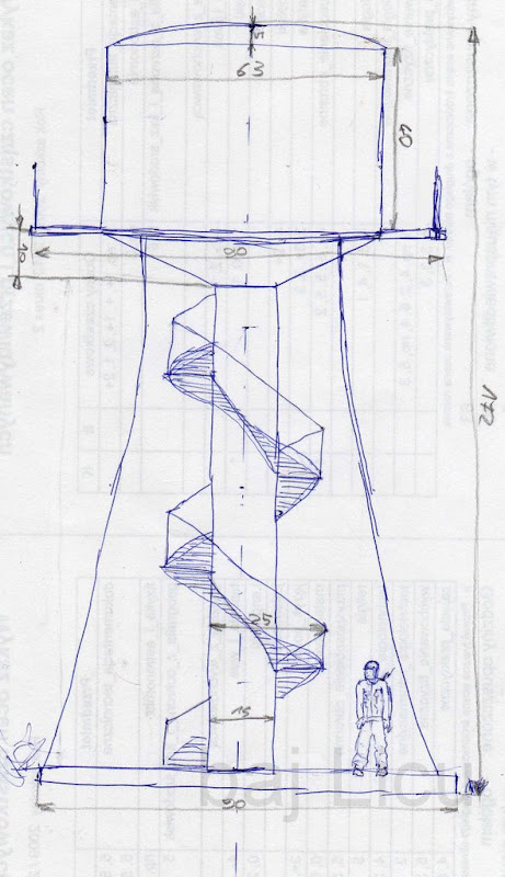

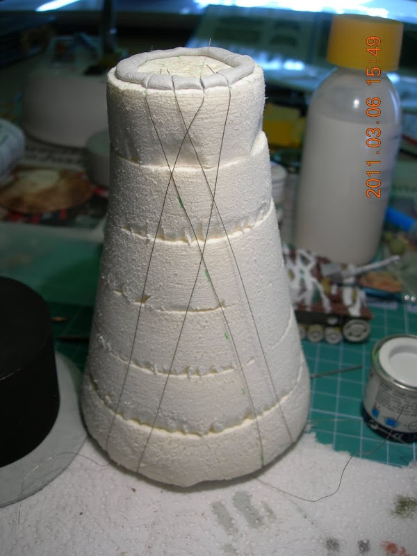

Piotr A Posted January 7, 2012 Posted January 7, 2012 Bardzo fajny projekt.Życzę powodzenia.Z czego kolega zrobił zbiornik na wieży? Quote
liec Posted January 7, 2012 Author Posted January 7, 2012 Sama bryła to blacha z puszki opasana na wyciętym, okrągłym kawałku styroduru, górna część (wypukła), to również odpowiednio wyprofilowany (na czymś w rodzaju prowizorycznej tokarki) styrodur. Quote
Mare_K Posted January 7, 2012 Posted January 7, 2012 drugą sprawą są okienka. Aby je wykonać zaprzągłem program AutoCAD, narysowałem i wydrukowałem okienka, a następnie przykleiłem je na 0,5mm poliestyren, i wyciąłem, co było równie żmudne jak cegiełkowanie, ale dało gorszy efekt . Cały czas zastanawiam się nad lepszą metodą bo rezultat jakoś mnie nie zadowala. Skontaktuj się z dowolną firmą reklamową posiadającą plotter laserowy. Ty im dajesz plany (lub zlecasz projekt), a oni tną w dowolnym, cienkim materiale. Karton, sklejka, styrodur. Nie powinno kosztować jakichś nadmiernych pieniędzy. Quote
bazylms Posted January 8, 2012 Posted January 8, 2012 Faktycznie powstaje w pocie, krwi i łzach. A może te okna z jakiś profili plastikowych np. Evergreen http://www.modelsforsale.com/catalog/product_info.php?products_id=450218-Evergreen---HO-Gauge-Styrene-Strips-0.56-x-0.56mm-%280.022-x-0.022%29-%2810%29-Scale-HO-#8202 Quote
GrzesiekW Posted January 14, 2012 Posted January 14, 2012 Świetnie Ci ta wieża wyszła. Czekam na więcej. Quote
