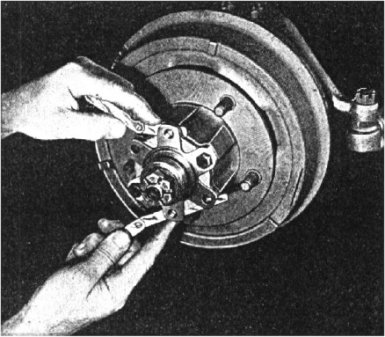

Czy ten bęben ma wyglądać tak

Witaj Grzesiek. Fajnie że wróciłeś z tematem. Pomysł super. Ale jak zwykle muszę się przypiąć do szczegółów Skoro cegły są pod końcówką ośki niemożliwe było zdjęcie koła a tym bardziej jego założenie. Przesuń je do tyłu albo gdzieś pod nadwozie. Jak wybrnąłeś z kratownicą?
Dzięki Krzysiek za fotkę.Ten co pokazałeś jest raczej właściwy. Dzięki za wytrwałość w temacie. Cegły się popchnie. Znacie jakieś kolory, którymi można by je ładnie pomalować?

Iloma śrubami przykręca się tarcze hamulcowe? 4? Jak ładnie uciąć igłę lekarską? Tak, żeby nie spłaszczyć jej końca w ciętym miejscu.
