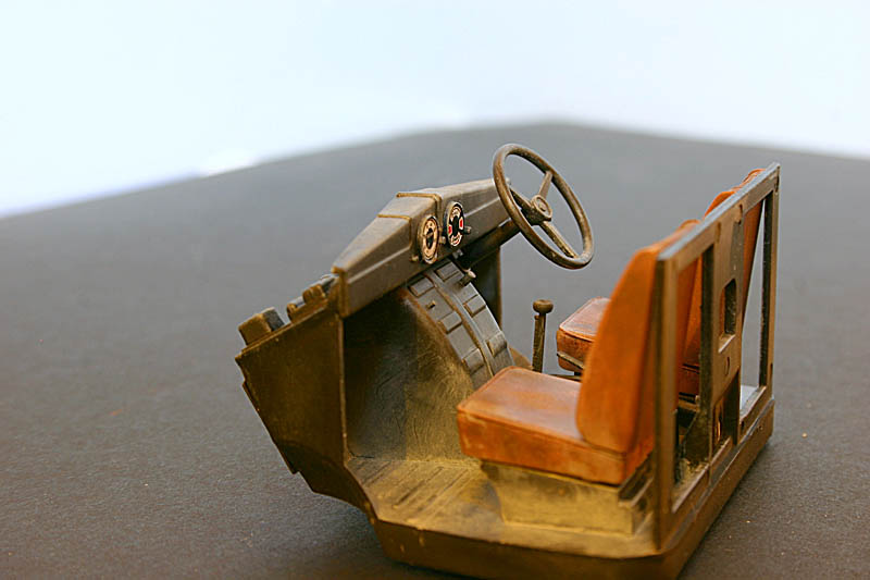

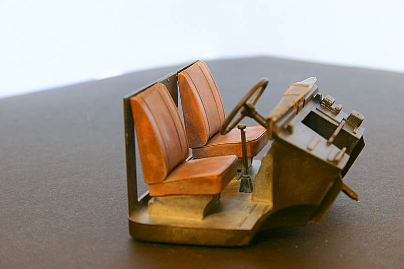

copycat Napisano 9 Stycznia 2012 Autor Share Napisano 9 Stycznia 2012 Trochę "lepszych" zdjęć, czas pokój do zdjęć naprawić. Trochę malowania. Kolor Pactra nr 47 Navy Blue. Tu trochę zbyt jasny. Maluję farbkami matowymi, ponieważ one nie niszczą detali. Na koniec i tak zamaluję to wszystko clearem. Elementy wielokolorowe malujemy najpierw kolorami jasnymi, na koniec srebrne lub metalizery bo te najlepiej kryją. Do maskowania używam taśmy Tamiya, jest najlepsza i tyle. Na powiększeniu wyszły wszystkie błędy w maskowaniu. Wszelkie gumy maluję tylko i wyłącznie tymi farbkami, czarny to nie kolor gumy. Wnętrze wybrudziłem olejami, najpierw jaśniejszy potem ciemniejszy. Fotelom też się dostało, bez tego kontrast byłby zbyt duży. Fotele są ciemniejsze, następne zdjęcia postaram się robić z lepszym światłem. Farbę rozmazuję, wklepuję miękkim pędzlem, ścieram wacikiem. Pędzel co jakiś czas wycieram z nadmiaru farby w ręcznik papierowy. Liczniki oblałem specyfikiem do kalkomani żeby zmiękły i równo się położyły. Szybki robię z lakieru humbrola, ale to za kilka dni jak oleje wyschną. Cytuj Odnośnik do komentarza Udostępnij na innych stronach More sharing options...
Mark666 Napisano 10 Stycznia 2012 Share Napisano 10 Stycznia 2012 Miodzio Widzę że preferujesz rdzę. Dzięki za foty Cytuj Odnośnik do komentarza Udostępnij na innych stronach More sharing options...
copycat Napisano 10 Stycznia 2012 Autor Share Napisano 10 Stycznia 2012 Ani grama rdzy tu nie ma, tylko kurz z placu budowy. Ma wyglądać w miarę realnie, całe to brudzenie to najlepsza zabawa w modelarstwie. Cytuj Odnośnik do komentarza Udostępnij na innych stronach More sharing options...

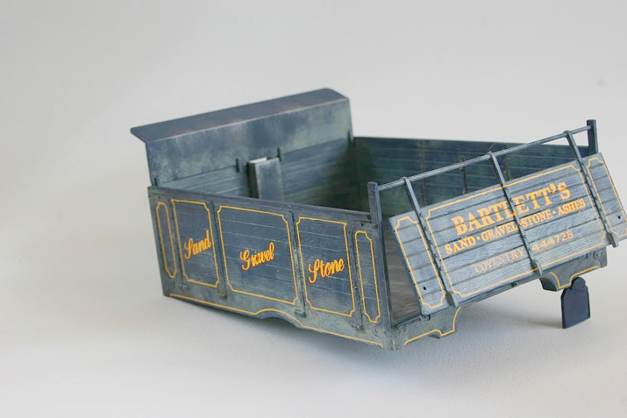

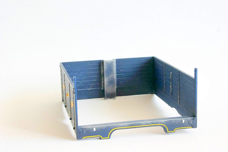

copycat Napisano 28 Stycznia 2012 Autor Share Napisano 28 Stycznia 2012 E tam lepszy. Trochę nakłamałem ostatnio, farbka użyta do pomalowania modelu to Pactra nr 49 Navy Blue, pisałem że to nr 47. Chyba o tym nie wspominałem, ale widać to dość dobrze na zdjęciu poniżej. Duże płaskie powierzchnie skrzyni pomalowałem mieszanką białego i Navy Blue. Rozjaśniło to je, efekt zastosowany w celu rozjaśnienia tych powierzchni. Może i nie jest to naturalne w rozmiarach oryginalnych, ale na małym modelu świetnie się sprawdza, poprawia i symuluje grę światła na takich powierzchniach. Teraz uwaga, autor tego wątku kładzie kalki pierwszy raz w życiu i to na takiej powierzchni. Cała moja wiedza jest czysto teoretyczna. Przed położeniem kalek model pokrywamy lakierem bezbarwnym błyszczącym. Kalka musi być położona na taką powierzchnię w przeciwnym razie nie będzie równo przylegała do modelu i powietrze które zbierze się pod kalką będzie powodowało jej srebrzenie. Kalkę na chwilę moczymy w wodzie, tylko małe pojedyncze kawałki, nie wsadzać do wody wszystkiego co jest w pudełku. Wystarczy kilka sekund żeby namókł papier. Tak namoczoną kalkę kładziemy na ok. 60 sek. na bok, jak tylko kalka zacznie się przesuwać po papierze, przykładamy ją do miejsca w którym ma leżeć, przytrzymujemy palcem, pędzelkiem, wacikiem i wysuwamy spod niej papier. Nie odklejać jej w całości bo na pewno się zwinie i sklei i ją uszkodzimy. Gdyby kalka położyła się krzywo i nie chciała wyprostować, przesunąć, wystarczy nanieść odrobinę wody pędzelkiem. Przy pomocy wacika usuwamy nadmiar wody. Na tak nierównych powierzchniach, posiłkujemy się płynem na klaki, rozmiękcza je dzięki czemu ciągną się jak guma i rozpływają po nierównej powierzchni. Całość dociskamy np. wacikiem, w szczelinach użyłem zaostrzonej jak śrubokręt wykałaczki- drewno jest na tyle miękkie, że nie powinno zniszczyć kalki. Tu efekt. W przypadku tego modelu, potrzebny jest jakiś plan kładzenia kalek tak żeby się zgrywały. Jak już dobrze zaschną, ciężko będzie je ruszyć. Tutaj zacząłem od dolnej linii obramówki. Boki. Na końcu góra. Tutaj jest około 100 kalek, więc każdej powierzchni opisywał nie będę, to co najtrudniejsze pokazałem. Duże kalki na równych powierzchniach to pikuś. Kalki zabezpieczamy lakierem bezbarwnym błyszczącym. Gdyby brzegi kalki tworzyły wyraźną górkę po pokryciu lakierem, kant ten można zeszlifować papierem ściernym, a następnie znowu pokryć lakierem. Spód skrzyni postanowiłem wyeksploatować, jest metalowa, więc ślady zdartej farby zrobiłem metodą suchego pędzla. Najpierw farba Gum metal, potem srebrna. Taśmą zabezpieczyłem część drewnianą i znowu suchy pędzel i farba srebrna na elementach metalowych. Na koniec znane już farby olejne, w kolorze ziemi i znowu tarcie pędzelkiem. W przestrzenie pomiędzy deskami zapuściłem washa. Farba olejna mocno rozcieńczona i małym pędzelkiem dotykamy szparki. W cienkie szparki taka wodnista ciecz wcieknie i wypełni całą jej długość. Wydech dawno temu pomalowany metalizerem Model Master Aluminium. Ale że taka jednorodna aluminiowa powierzchnia, źle wygląda. końcówki i zagłębienia przyczerniłem czarną olejną, lekkie ślady rdzewienia farba olejna i suchy pędzel. Tu już widać posklejana rama z silnikiem i skrzynią, kabina założona na sucho. Rama dostała filtr z farbki olejnej kolor jasna ziemia. Filtr to mocno rozcieńczona farbka, nakładałem ją pędzelkiem, gdzieniegdzie w większych ilościach. Rainsy ślady spływającego brudu, dla kontrastu to mieszanka ciemnego brązu i jasnej ziemi, rozcierane od góry małym pędzelkiem. Na zdjęciu clear wygląda dobrze w rzeczywistości czeka mnie sporo pracy. Ta ilość kalek i brak możliwość cofnięcia się i położenia farby od nowa przerażał mnie. Chyba nie jestem jeszcze gotowy na ten model Cytuj Odnośnik do komentarza Udostępnij na innych stronach More sharing options...
MartiniOCP Napisano 28 Stycznia 2012 Share Napisano 28 Stycznia 2012 Zużycie skrzyni prezentuje się świetnie. Widać kalki również nie sprawiły większych problemów. Pytanie: Kabinkę zużywasz, bo na razie mocno kontrastuję z tylną częścią ciężarówki. Zastanawiam się jak "postarza" się tak gładki i świecący lakier, żeby efekt końcowy był wiarygodny. pzdr. Cytuj Odnośnik do komentarza Udostępnij na innych stronach More sharing options...

Łukasz_G Napisano 28 Stycznia 2012 Share Napisano 28 Stycznia 2012 Witaj. Kładzenie kalek nie jest też takie trudne ani łatwe. Ja jak kładłem kalki to bałem się, że położę je nie równo albo niesymetrycznie. Wg. mnie zrobiłeś to bardzo dobrze. Ten preparat do kalek jest świetną sprawą. Proponuję aby Twój post z opisujący kładzenie kalek znalazł się w poradniku modelarskim. Brudzenie jak zwykle na medal Pozdrawiam ;) Cytuj Odnośnik do komentarza Udostępnij na innych stronach More sharing options...

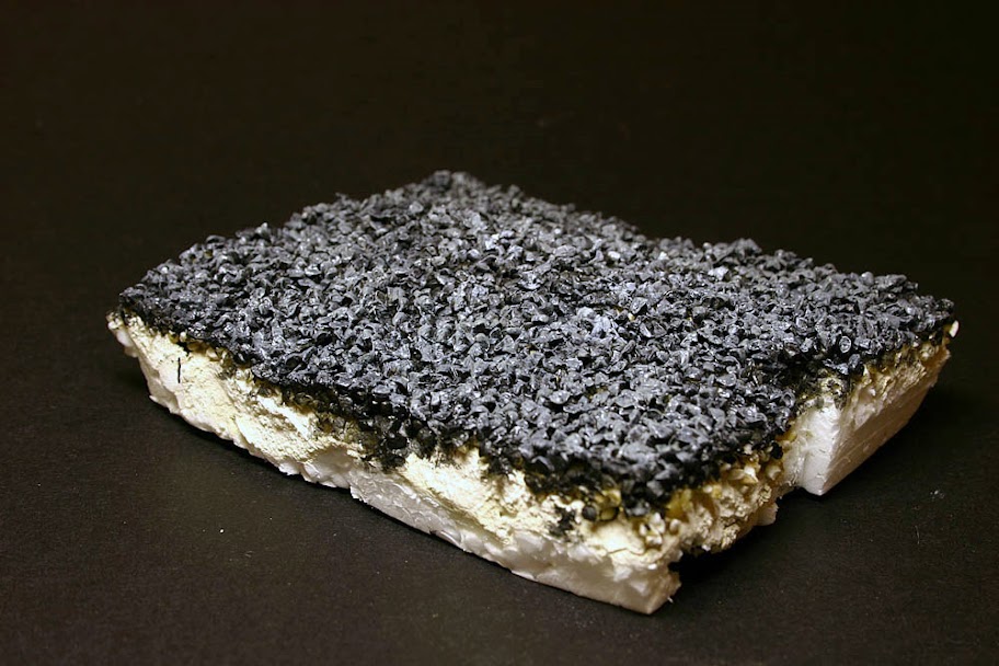

copycat Napisano 7 Lutego 2012 Autor Share Napisano 7 Lutego 2012 Taki trochę nadmiarowy odcinek, nie powinno go być ze względu na konkurs, ale że element jest domontowalny to tu mogę pokazać. W galerii pokaże się dopiero po 31 marca. Ładunek, firma zajmuje się przewozem piachu, kamieni, żwiru, więc postanowiłem wypełnić skrzynię czymś co będzie przypominało tłuczony szary kamień. Najpierw lekki wypełniacz. Acetonem wypaliłem dołki. Można skrobać, ale śmieci będzie dużo. Wikol. Ręcznik. Badziewny ten styropian, nierówno się wypalił, miał jakieś dziury, więc wyrównałem to tynkiem. Tu nie mam kilku zdjęć. Wikol. Kasza jęczmienna. Znowu kasza zalana sidoluksem, który skleił ją. Czarna farba- środek już na próbę pocieniowany. Suchy pędzel kolor ciemno szary. Suchy pędzel kolor szary. Suchy pędzel kolor biały. Jeszcze tylko dopasować lepiej do skrzyni bo tył się nie domyka. Nie wiem czy nie przesadziłem z rozmiarem, ale może takie ok 5-7cm kamienie do czegoś są potrzebne. Na czarno świetnie przypomina węgiel. Następnym razem opony, jak tylko felgi pobrudzę. Cytuj Odnośnik do komentarza Udostępnij na innych stronach More sharing options...

copycat Napisano 8 Lutego 2012 Autor Share Napisano 8 Lutego 2012 Też się przymierzałem do żwirku, ale -700C mnie zatrzymało w domu, a że miałem wenę na ładunek to zrobiłem tym co miałem. Kasza wygląda naprawdę dobrze, sam jestem zaskoczony z efektu. Miałem malować kabinę, jeszcze tylko z 2-3 warstwy clearu, polerka i już. MartiniOCP nie wywieraj na mnie presji, malowanie na błysk to moja pięta achillesowa. Sam się boję co z tego wyjdzie, tył kabiny wygląda tak sobie. Staram się malować cienkimi warstwami, nie chcę stracić szczegółów, ale myślę że kolejne warstwy clearu wyrównają, do tego polerka. W porównaniu do mojego pierwszego malowania na błysk, jest nieźle i da się coś z tego zrobić. Zresztą teraz muszę. Cytuj Odnośnik do komentarza Udostępnij na innych stronach More sharing options...
Seweryn Napisano 8 Lutego 2012 Share Napisano 8 Lutego 2012 Mała uwaga - nasyp na środku troche więcej, masz strasznie równomiernie rozłożony ładunek. Cytuj Odnośnik do komentarza Udostępnij na innych stronach More sharing options...
copycat Napisano 8 Lutego 2012 Autor Share Napisano 8 Lutego 2012 Wiem, ale to lata 50, nie wiedziałem jak wtedy ładowali. Zaryzykowałem, środek jest bardziej wystający, ale uklepany i z niewielkimi górkami gdzieniegdzie. Edit Spójrz na Macka kilka zdjęć wcześniej, jest tak jak u mnie. Cytuj Odnośnik do komentarza Udostępnij na innych stronach More sharing options...
