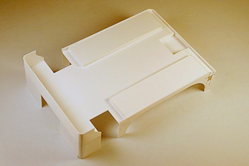

copycat Posted November 15, 2011 Author Share Posted November 15, 2011 Tak, będzie "brzydal", no może dam połysk na ciągniku. Tylko silnik, podwozie i podnośnik będą brudne, obite. Sleeper też oczywiście do magazynu Praca wre, szkielet zabudowy gotowy. Zastanawiam się czy drzwiczki ruchome czy nie. Quote Link to comment Share on other sites More sharing options...

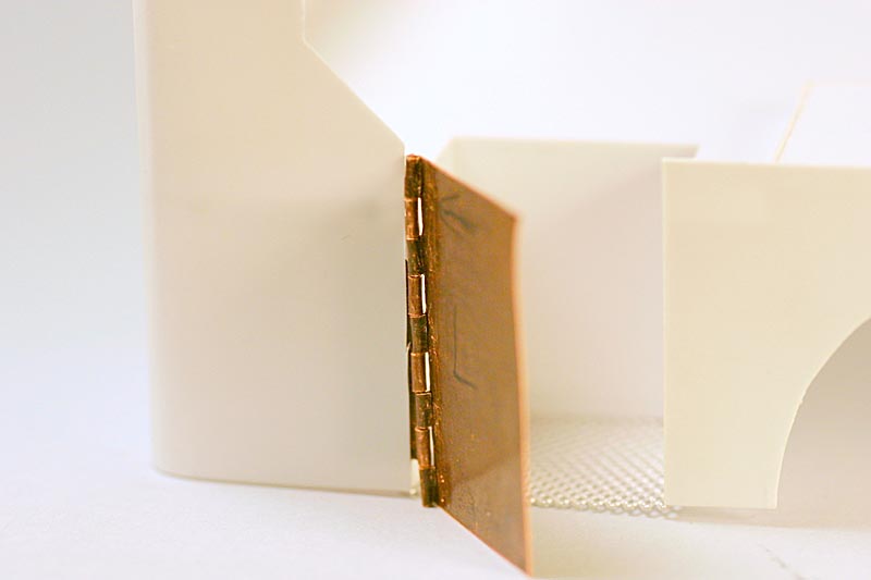

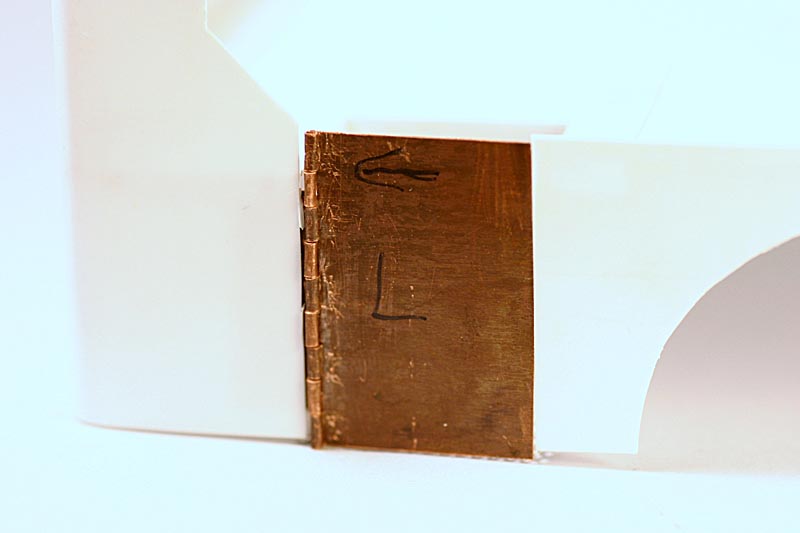

copycat Posted November 17, 2011 Author Share Posted November 17, 2011 Zawiasy wyszły trochę grube i płytka chyba jednak nie będzie drzwiczkami. Nakleję na nią polistyren, wyrówna mi się wtedy linia drzwiczek z boczkami. "Sterownia". Chyba ją inaczej zrobię. Teraz produkuję blachę ryflowaną do wyłożenia podłogi zabudowy. c.d.n. Quote Link to comment Share on other sites More sharing options...
