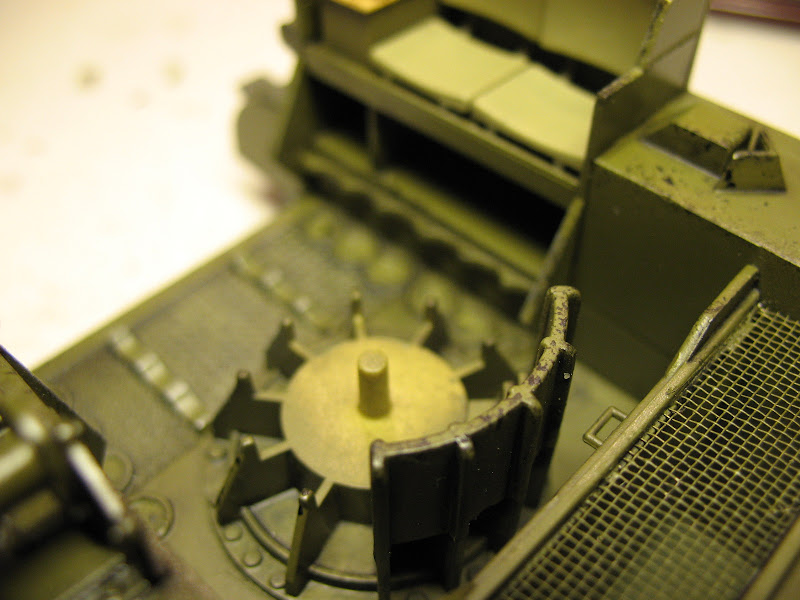

Kalki, wash i obicia, przy kabinie i w przedziale bojowym trochę suchego pędzla:
Uszkodzenia kalek są celowe, ale widzę, że rysa na "Avant..." za głęboko wyszła. Pewnie za dużo sido... Obiłem też armatę i jej podstawę oraz lemiesz, ale nie mam zdjęć póki co. obicia robiłem gąbką, czarną Pactrą. Światła przednie jeszcze nie pomalowane, szekla będzie. Tyczki art. będą nowe, jedną będzie niósł żołnierz z obsługi na perymetr
Proszę, nie bijcie za mocno...

Nie ma za co bić, może jedynie by dodać trochę drobnych obić takich przetarć na pierwszym zdjęciu ich brakuje moim zdaniem, i może jeszcze przetrzeć suchym pędzlem (jakimś metalizerem) podłogę w przedziale bojowym.

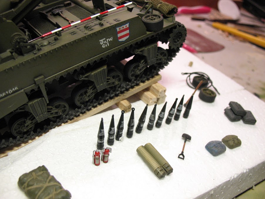

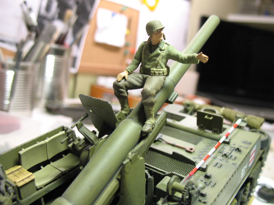

popracowałem trochę nad dioramą improwizowanego stanowiska ogniowego. Zaznaczam, że ma ono być podobne do tego, którego zdjęcie zamieściłem kilka postów wyżej, bo chodzi mi raczej o oddanie realiów pola walki, niż skupianie się na najdrobniejszych detalach przygotowania takiej improwizowanej rampy dla M 12. Pora na zdjęcia:
Na dioramie umieszczę część mojej menażerii - figurek sklejonych i pomalowanych kilkanaście lat temu. Zmienię im oczywiście wygląd mundurów i oznaczenia jednostki, bo z BIG RED ONE to oni jednak nie byli
Aha - gąsienice są do testów, te właściwe T51 schną sobie przed dalszymi zabiegami, choć jest z nimi taki problem, że nie chcą się ładnie ułożyć na kole napędowym, które już niestety wkleiłem na amen. szlifnę krawędzie wewnętrzne ich zębów i może je wtedy wcisnę

jeszcze jedno: w moim przekonaniu (kat. A, przeniesiony do rezerwy w zw. z podjęciem i ukończeniem w terminie studiów dziennych, w stopniu szeregowego) wojna to 90% czekania: na atak, na dowiezienie szamy, na poprawę pogody, na wsparcie, na lepszy humor kaprala itd., więc dlatego wybrałem te a nie inne figurki. Cisza przed nawał(nic)ą ogniową.

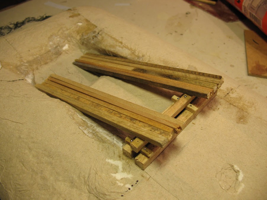

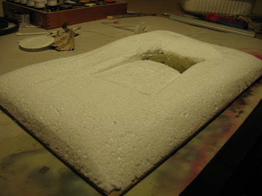

Styropianowa podstawa i drewniane elementy pochylni wyglądają tak:

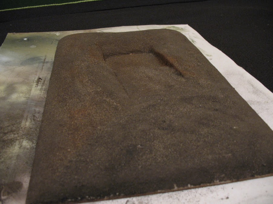

już pomalowane - tym, czym robię łosza, czyli umbra palona i czarna (oleje firmy Renesans) i white spirit, zdjęcia jutro. dzisiaj jadę z glebą, mam nadzieję: ziemia z Ruczaju, wygotowana kawa, trochę żółtego piasku i żwirek do donic rozbity na miazgę; to wszystko na wikol z unigruntem, jak zawsze u mnie.

Podstawka pokryta glebą:
