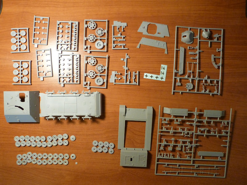

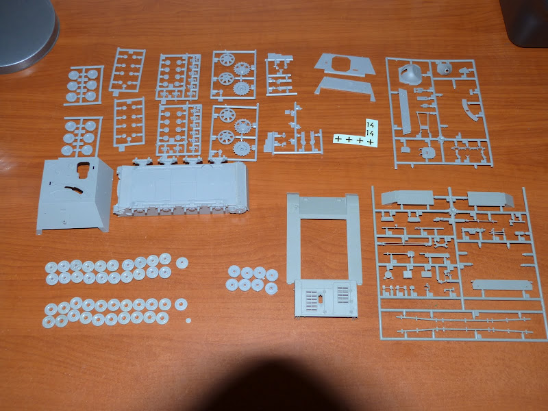

andrzejon26 Posted June 6, 2013 Posted June 6, 2013 Witam To mój debiut na tym forum, w sumie to zakładam pierwszy raz w życiu swój wątek na forum. Sklejanie zajmie mi dużo czasu więc proszę o wyrozumiałość Model nad, którym będę pracował to Jagdpanzer IV/70(A) Sd.Kfz.162/1 w skali 1:35 od Dragona (6082). Fotki zamieszczam poniżej. Nabyłem ten model już częściowo sklejony i tu mam kilka pytań: Czy gąsienice, które są w "zestawie" (zdjęcie 11) pasują do tego modelu, powinny być plastikowe (każde ogniwo oddzielnie) są gumowe lub z tworzywa, które przypomina gumę? Czy płyta górna nadwozia (zdjęcie 9)z błotnikami(ta część, która jest mocowana do wanny) jest od tego modelu, po przyłożeniu "nadbudówki" krawędzie pionowe mają zostać przyklejone do ryflowanych błotników? Na ostatnim zdjęciu (zdjęcie 12) są przedstawione elementy, które wg instrukcji nie należą do tego modelu, czy aby na pewno? Zdjęcie 1 Zdjęcie 2 Zdjęcie 3 Zdjęcie 4 Zdjęcie 5 Zdjęcie 6 Zdjęcie7 Zdjęcie 8 Zdjęcie 9 Zdjęcie10 Zdjęcie 11 Zdjęcie 12 Nawet udało mi się zamieścić w/w zdjęcia Z góry dziękuję za pomoc. Quote

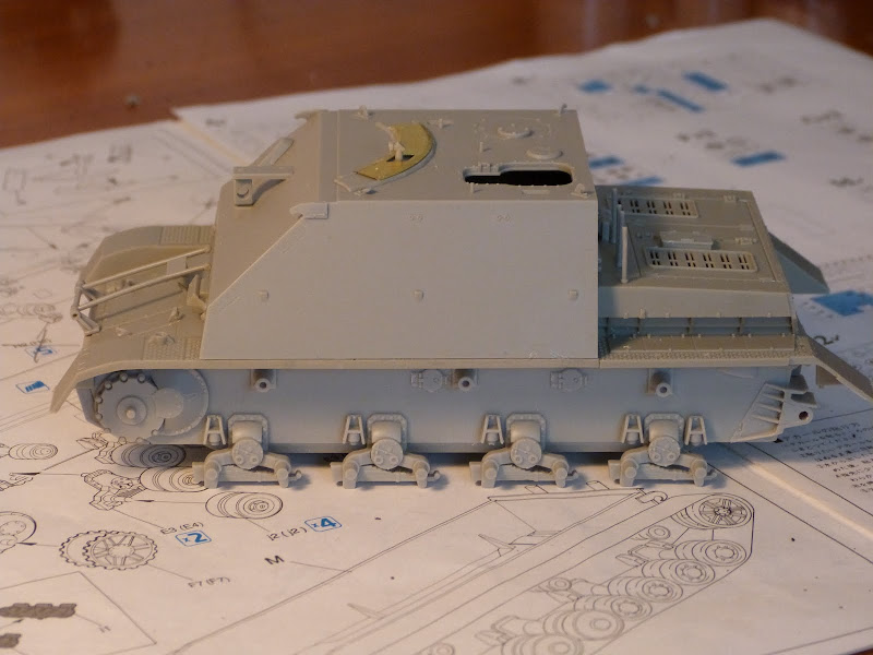

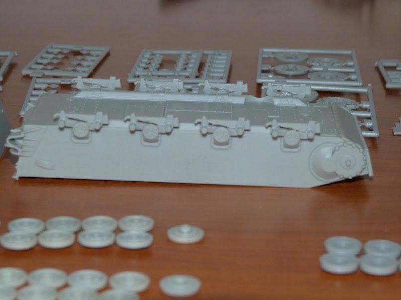

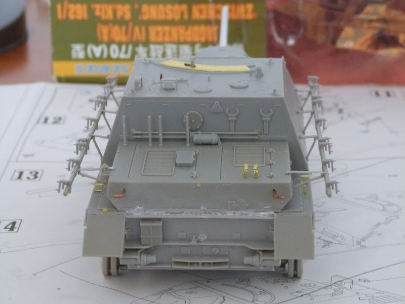

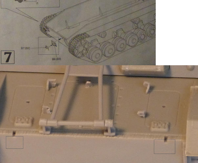

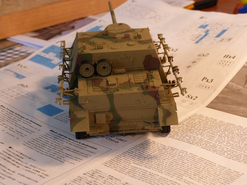

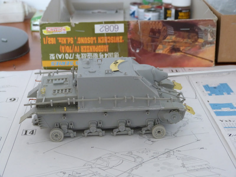

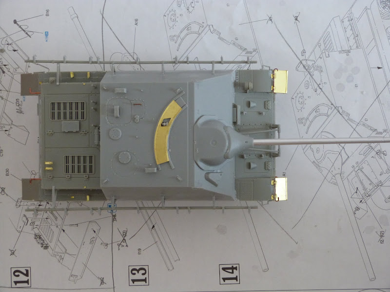

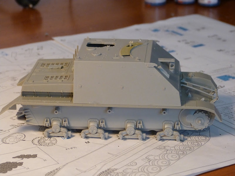

andrzejon26 Posted June 12, 2013 Author Posted June 12, 2013 Oj małe zainteresowanie Sklejony jest prawie cały kadłub, brakuje działa, które to dokupiłem metalowe gdyż uznałem, że oryginalne plastikowe jest kiepskiej jakość (chyba ktoś wcześniej na nim usiadł ) i tu powstał problem gdyż metalowa lufa jest ciężka i oryginalny mechanizm nie utrzyma jej w poziomie (opada maksymalnie do dołu), będę musiał przykleić na stałe Resztę drobnicy dokleję po ewentualnym szpachlowaniu. Dokupiłem blaszki, niestety nie dokładnie do tego modelu ale coś się zaadoptuje oraz linę Wrzucam nowe fotki oraz mam kilka nowych pytań. Zdjęcie 1 Zdjęcie 2 Zdjęcie 3 Zdjęcie 4 Zdjęcie 5 Zdjęcie 6 Zdjęcie 7 Na zdjęciu nr 2 jest widoczna szpara pomiędzy podwoziem a nadbudówką zaraz pod wizjerem kierowcy, czy tak ma zostać? Na zdjęciu nr 3 i 5 jest widoczna szpara pomiędzy błotnikami a nadbudówką, szpachlować to czy tak ma być? Na zdjęciu nr 1 są koła podwozia cztery pierwsze wydają się szersze (bez bandaży gumowych) i cztery tylne węższe (z gumowymi nakładkami) wg instrukcji, czy tak jest prawidłowo? Zachęcam do komentowania, wszelkie uwagi mile widziane. Quote

bazylms Posted June 12, 2013 Posted June 12, 2013 Wpisz w Google i zobacz zdjęcia. Ja jestem w robocie i tylko miniaturki mi się pokazują, ale z tego co widać to szpara między błotnikami a górą jest, no w każdym razie na pewno jest podział. Ale za dokładnie nie widzę. Co się tyczy popularności to początki zawsze są trudne, ale walcz dalej i pokazuj warsztat. Pewno przy malowaniu więcej się będzie działo. Quote

Rack Posted June 12, 2013 Posted June 12, 2013 Na zdjęciu nr 1 są koła podwozia cztery pierwsze wydają się szersze (bez bandaży gumowych) i cztery tylne węższe (z gumowymi nakładkami) wg instrukcji, czy tak jest prawidłowo? Wg Militaria 151 - Pod koniec 1944r. zastosowano dwa przednie wózki z metalowymi kołami jezdnymi. Czyli wygląda na to, że jest ok. Quote
drago101 Posted June 12, 2013 Posted June 12, 2013 Jest prawidłowo, dwa pierwsze wózki są wyposażone w metalowe koła bez gumowych bandaży, co do szczeliny widocznej przy połączeniu przedniej płyty nadbudowy i wanny kadłuba to jak wskazują fotki powinna być. Zwróć uwagę na sam pancerz: wygląda na to, że centralna część dolnego pasa (ta w kształcie trapeza) jest nitowana bądź przykręcana jako dodatkowy pancerz i pod nią powinna być szczelina. Te kawałki po bokach trapeza to zasadniczy pancerz i on powinien przylegać bez szczeliny. Podobnie jak boki kadłuba. Quote

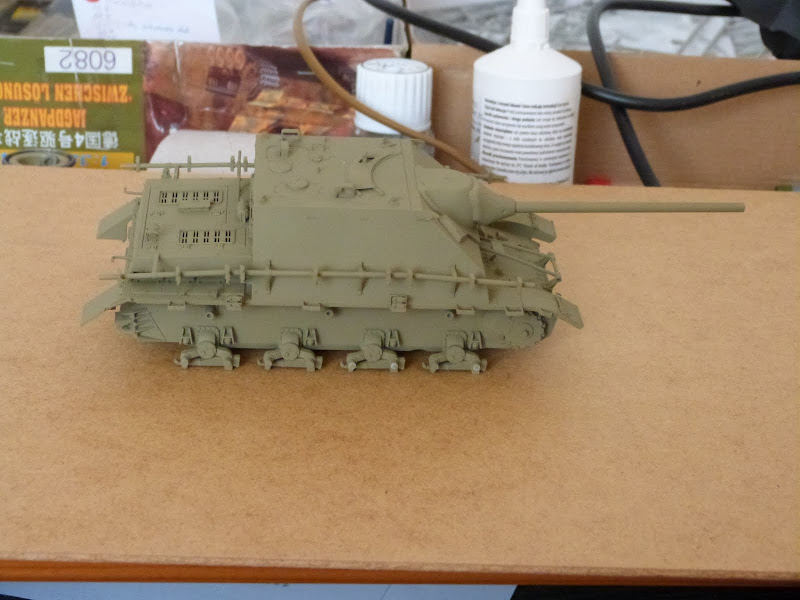

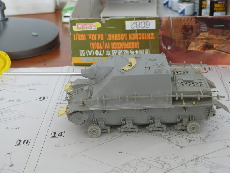

andrzejon26 Posted June 18, 2013 Author Posted June 18, 2013 (edited) Prace powoli poruszają się do przodu. Odkryłem, że w moim "zestawie" brakuje przednich zaczepów do holowania widocznych na zdjęciu (a raczej widoczny ich brak). I tu moje pytanie: czy są może jakieś zestawy waloryzacyjne zawierające w/w element? Blaszki... Mój pierwszy kontakt z nimi, tragedia, ale juz chyba wiem, o co chodzi Kamil dzięki za zwrócenie uwagi na ten babol, już poprawiłem. Szpary przy błotnikach poszpachlowałem, model gotowy do odtłuszczenia i nałożenia podkładu, zobaczymy, co jeszcze będzie do poprawienia Fotki aktualnego wyglądu modelu postaram się dodać wieczorem. Zdjęcie 1 Zdjęcie 2 Zdjęcie 3 Zdjęcie 4 Zdjęcie 5 Edited June 18, 2013 by Guest Quote
andrzejon26 Posted June 19, 2013 Author Posted June 19, 2013 Gąsienice oczywiście dasz ogniwkowe? Nie stety będą takie jak w "zestawie" czyli gumowe (zdjęcie w pierwszym poście) Narazie jestem w delegacji, zobaczymy jak wrócę, może znowu odwiedzę sklep modelarski i pewnie znowu coś dokupię Czekam na kolejne sugestie. Quote
Krisownia Posted June 20, 2013 Posted June 20, 2013 Zdawało mi się, ze w komplecie były także ogniwkowe, never mind - efekt Trumpetera. Quote
piotrkur Posted June 20, 2013 Posted June 20, 2013 W zestawie SĄ ogniwka!jak kupowałeś od kogoś to różnie może być.. Quote
andrzejon26 Posted June 21, 2013 Author Posted June 21, 2013 Zdawało mi się, ze w komplecie były także ogniwkowe, never mind - efekt Trumpetera. właśnie... w "zestawie" powinny być ogniwkowe, ale kupiłem od kogoś i nie ma Mam takie pytanie czy gąsienice, które mam (zdjęcie 11, post 1) pasują do tego modelu? Quote
DKfan Posted June 21, 2013 Posted June 21, 2013 Zdawało mi się, ze w komplecie były także ogniwkowe, never mind - efekt Trumpetera. właśnie... w "zestawie" powinny być ogniwkowe, ale kupiłem od kogoś i nie ma Mam takie pytanie czy gąsienice, które mam (zdjęcie 11, post 1) pasują do tego modelu? Wzór wygląda prawidłowo, ale musisz je przymierzyć czy pasują długością, może ktoś włożył gąsienice z innego modelu i mogą się nie zgadzać na długość Quote

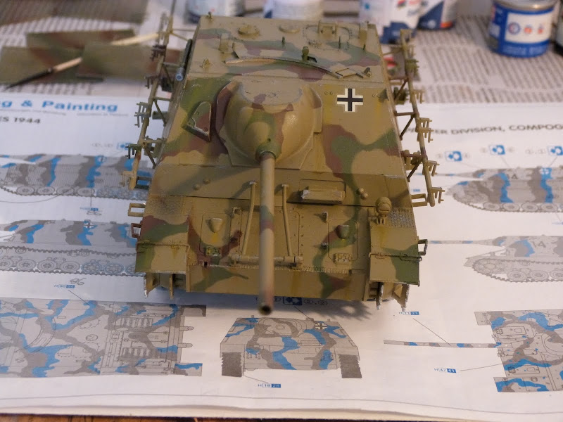

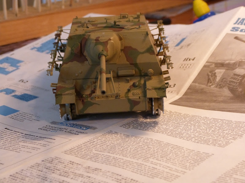

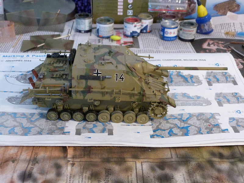

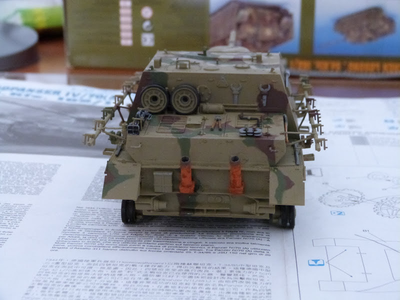

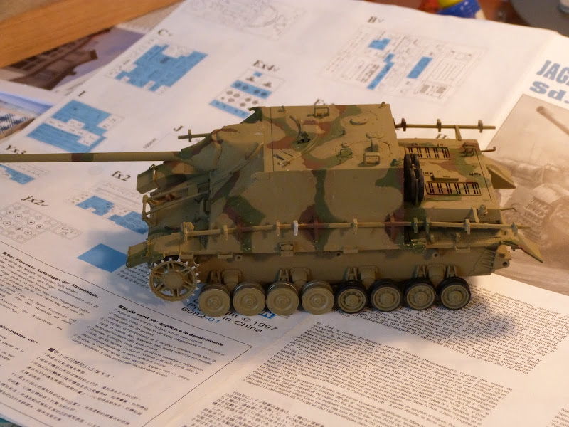

andrzejon26 Posted July 7, 2013 Author Posted July 7, 2013 (edited) Kolejny etap, nakładanie koloru bazowego: ... I teraz zaczęły się schody, nałożyłem dwa kolejne kolory kamuflażu maskując model plasteliną z Empiku. Wyczytałem na forum, że nie jest tłusta - prawda nie zostawia tłustych plam, dobrze się formuje - prawda, dobrze się przylepia - prawda, ale usunąć ją z modelu to już wyższa szkoła. Skończyło się na zabawą wykałaczką. Dopiero pod koniec wpadłem na pomysł, że można zamrozić model i dopiero zdejmować plastelinowe wałeczki, którymi maskowałem. Zdjęcie 1 Zdjęcie 2 Zdjęcie 3 Zdjęcie 4 Zdjęcie 5 created by picasa2html.com Teraz muszę dokleić pomalowany osprzęt i siatki po bokach czołgu. Właśnie się zastanawiam, co zrobić z zadrapaniami po wykałaczce. Niektóre drobne elementy nie są pomalowane, cóż zawsze mi coś musi odpaść podczas malowania Kamo skromne, bo to moje pierwsze robione aerografem z maskowaniem plasteliną (przejścia miały być rzeczywiście bardziej płynne). Jeszcze spróbuję zrobić filtr to może te przejścia trochę złagodnieją. Proszę o komentarze. Edited July 7, 2013 by Guest Quote
bazylms Posted July 7, 2013 Posted July 7, 2013 Kamo dość skromne w swojej ilości ale skoro takie ma być. Mam jednak wątpliwości co do tego czy powinny to być ostre przejścia kolorów? Na pudełku wyglądają na miękkie. No i na pierwszych dwóch zdjęciach z kamo widac na bokach chyba ślady po problemach z plasteliną. Quote

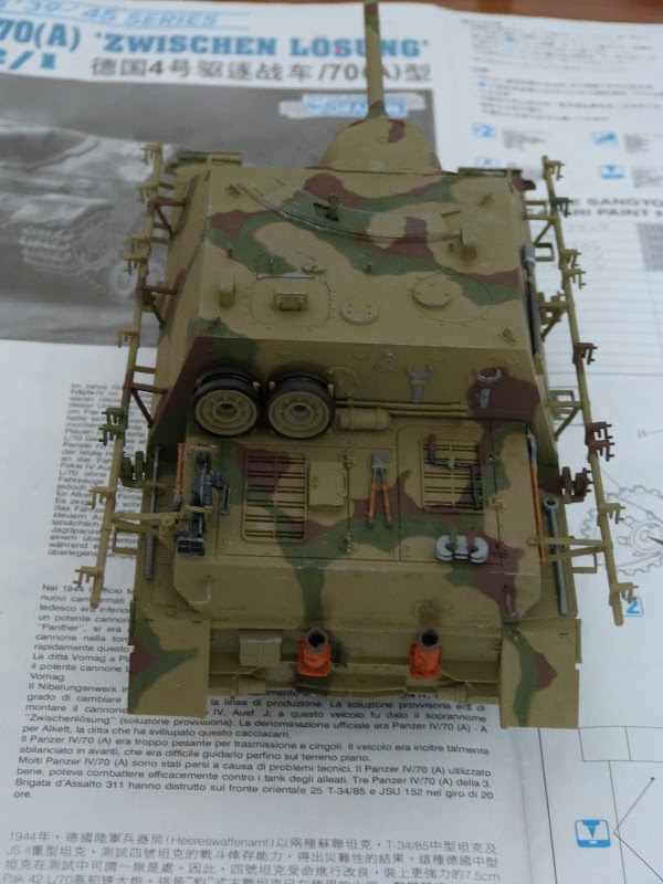

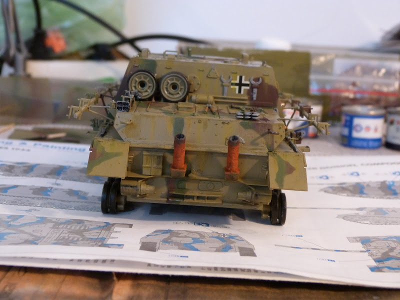

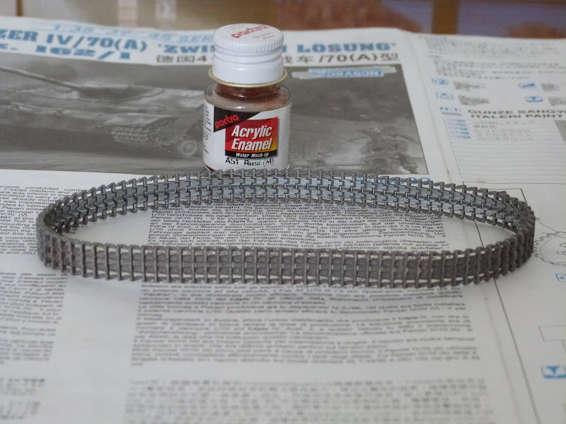

andrzejon26 Posted July 20, 2013 Author Posted July 20, 2013 Kolejne małe postępy: Wydechy w rzeczywistości nie są tak jaskrawe. Gąsienice zwoszowałem farbą na fotce (Pactra), niestety rozcieńczyłem wodą i zamiast się ładnie porozlewać w zakamarkach to zostały duże krople, więc przetarłem delikatnie papierowym ręcznikiem czego efekt na zdjęciu (brak śladów rdzy). Czy wiecie może jak to poprawić? Czy poprawić jeszcze raz tą samą farbą, czy zastosować inną farbę? Podkład to Humbrol. Pomalowane są kolorem bazowym panele dodatkowego pancerza, fotki jak tylko mi się w końcu wgrają. I już jest. Quote

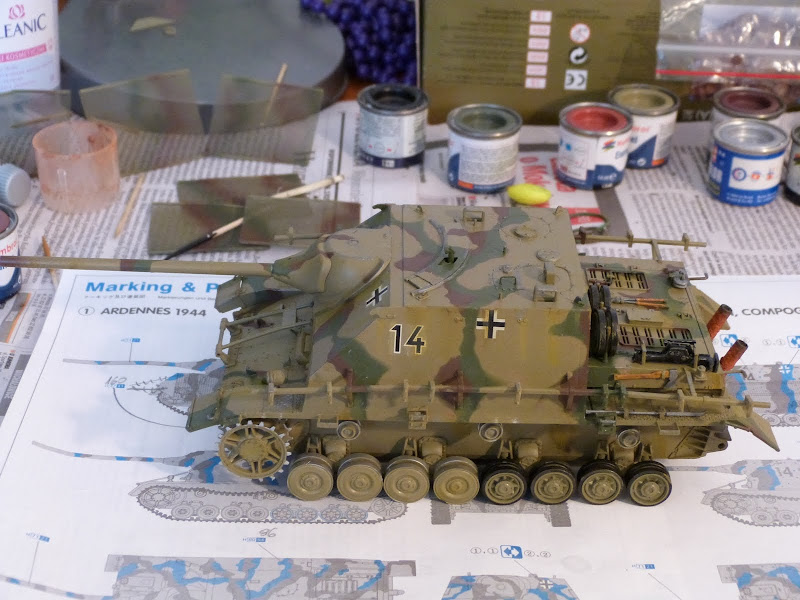

andrzejon26 Posted August 7, 2013 Author Posted August 7, 2013 Witam po długiej przerwie. Obecnie model jest psiknięty Sidoluksem, są nałożone kalkomanie, dorobiłem troszkę obić i zacieków. Zacieki robiłem farbami Maimeri Classico ale nie jestem zadowolony z efektów, zresztą zobaczcie sami. Przemalowałem gąsienice i teraz wyglądają znacznie lepiej dzięki pomocy Demonion i Kosynier. Wielkie dzięki. Zdjęcie 1 Zdjęcie 2 Zdjęcie 3 Zdjęcie 4 Gorąco zachęcam do komentowania Quote
