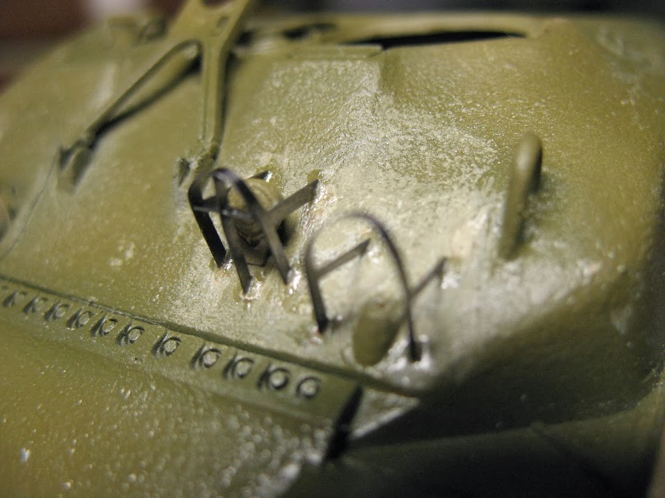

Odciąłem osłony reflektorów, czekam na blaszkę.

Wymieniłem rzeczone osłony na blaszki Eduard, na razie jest jak jest, zobaczymy, jak to będzie wyglądać po malowaniu Olive Drab i czarnym matem:
Do zaklejenia jest ta dziura za km 0,30cal i wymienię chyba na drucianą tą obłą część nad km
fajnie wyszły te osłony ale jak już je wymieniłeś to wymień też osłony peryskopów

osłony na peryskopy wymienione.
