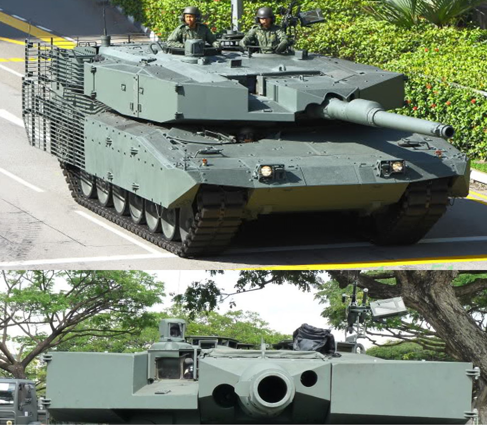

Maciej Napisano 19 Lutego 2016 Share Napisano 19 Lutego 2016 Wycięcie w czołowiej płycie wieży, w którym jest umieszczone "okno" celownika działonowego. Pozdrawiam, Maciej Cytuj Odnośnik do komentarza Udostępnij na innych stronach More sharing options...
tales79 Napisano 19 Lutego 2016 Share Napisano 19 Lutego 2016 Fakt, w A5 zostało to zaspawane. Ale skąd wiecie, co zrobione zostanie w wersji PL? ;) Cytuj Odnośnik do komentarza Udostępnij na innych stronach More sharing options...
Maciej Napisano 19 Lutego 2016 Share Napisano 19 Lutego 2016 KMW nie udostępnił praw do przebudowy wieży. Tym samym nie można ingerować w jej strukturę. Prawdopodobnie, próba podpisania umowy z KMW spaliła na panewce (kasa, lub udostępnienie praw). Rheinmetall nimi nie dysponuje. Stąd taki zakres modernizacji. Analizy pełnoskalowych konfliktów z użyciem broni pancernej (do wojny 6-dinowej włącznie) wykazały, że aż 70 do 80% wszystkich trafień pociskami w czołgi przypada na wieże w części czołowej. W Leopardzie 2A4 w tym miejscu jest niestety luka. Pozdrawiam, Maciej Cytuj Odnośnik do komentarza Udostępnij na innych stronach More sharing options...
Maciej Napisano 19 Lutego 2016 Share Napisano 19 Lutego 2016 Fakt, w A5 zostało to zaspawane. Nie zaspawane. On ma inną wieże. Cytuj Odnośnik do komentarza Udostępnij na innych stronach More sharing options...
tales79 Napisano 19 Lutego 2016 Share Napisano 19 Lutego 2016 Na wieży zostanie zastosowany dodatkowy pancerz modułowy firmy IBD Deisenroth Engineering z ułożeniem zaślepiającym okno celownika EMES-15, ale bez naruszania wkładu pancerza specjalnego (z wyjątkiem ww. okna). http://www.defence24.pl/311838,program-leopard-2pl-zaprezentowany-pakiet-modernizacyjny-polskich-czolgow Maciej, zaciekawiło mnie to, co napisałeś. Widziałem zdjęcia wieży A5, bez klinów, gdzie ten schodek po celowniku działonowego jest wyraźnie zaspawany. Cytuj Odnośnik do komentarza Udostępnij na innych stronach More sharing options...

Maciej Napisano 19 Lutego 2016 Share Napisano 19 Lutego 2016 Widziałem zdjęcia wieży A5, bez klinów, gdzie ten schodek po celowniku działonowego jest wyraźnie zaspawany. Tylko czy to były A5 czy jakiś upgrade wcześniejszych? Jak wspomniałem, KMW ma zastrzeżone prawa autorskie - być może to była modernizacja z ich udziałem? Nie znam szczegółow. Nie śledzę, również współczesnych konstrukcji. Pozdrawiam, Maciej Cytuj Odnośnik do komentarza Udostępnij na innych stronach More sharing options...
tales79 Napisano 19 Lutego 2016 Share Napisano 19 Lutego 2016 Ciekawa sprawa z tymi "zaślepkami". Tutaj may przykładowo foto Leosia z Holandii: http://data3.primeportal.net/tanks/ulrich_wrede/leopard_2a5_nl/images/leopard_2a5_nl_83_of_87.jpg Cytuj Odnośnik do komentarza Udostępnij na innych stronach More sharing options...
Corporal_PL Napisano 19 Lutego 2016 Share Napisano 19 Lutego 2016 Tak to wygląda w A5 Cytuj Odnośnik do komentarza Udostępnij na innych stronach More sharing options...
Tromp Napisano 19 Lutego 2016 Share Napisano 19 Lutego 2016 Zaślepka jednak ma być. I tak naprawdę "po naszemu" można opancerzyć Leoparda lepiej, niż A7, bo strefa osłabiona może być mniejsza. Fakt, za cenę odrobinę mniej bezpiecznego umieszczenia EMESa... Cytuj Odnośnik do komentarza Udostępnij na innych stronach More sharing options...
Maciej Napisano 19 Lutego 2016 Share Napisano 19 Lutego 2016 Corporal pokazał A5, Trompie - nasz będzie bazował na czymś rodzaju pakietu "evolution". Pozostanie - chyba że coś się zmieniło - "okno" celownika w przedniej ścianie wieży. Pozdrawiam, Maciej Cytuj Odnośnik do komentarza Udostępnij na innych stronach More sharing options...
Tromp Napisano 19 Lutego 2016 Share Napisano 19 Lutego 2016 Nie. Nie będzie bazował na "czymś w rodzaju Evolution". Albo inaczej, to będzie bardzo "coś w rodzaju Evolution", można powiedzieć, że daleki kuzyn. Tak czy siak, masz tu grafikę: https://www.facebook.com/photo.php?fbid=943485625735287&set=rpd.100002215768571&type=3&theater Nie jest ona wprawdzie już aktualna, nowszą będę miał w ciągu 2 tygodni. Nasz to będzie niemal na pewno coś na kształt odmiany indonezyjskiej, z tym, że z wyniesionym celownikiem EMES. To był jeden z warunków. Cytuj Odnośnik do komentarza Udostępnij na innych stronach More sharing options...
tales79 Napisano 19 Lutego 2016 Share Napisano 19 Lutego 2016 Zaślepka jednak ma być. I tak naprawdę "po naszemu" można opancerzyć Leoparda lepiej, niż A7, bo strefa osłabiona może być mniejsza. Fakt, za cenę odrobinę mniej bezpiecznego umieszczenia EMESa... Szkoda, że kadłub nie zostanie dopancerzony. Cytuj Odnośnik do komentarza Udostępnij na innych stronach More sharing options...
Tromp Napisano 19 Lutego 2016 Share Napisano 19 Lutego 2016 Ano szkoda. A w każdym razie nie ma o tym żadnych info. Przydałaby się co najmniej wymiana wkładów pancerza specjalnego, jak w A7. Pytanie na ile ma to sens? Innymi słowy, czy wytrzyma w konfrontacji z amunicją T-90A i silniejszą... Cytuj Odnośnik do komentarza Udostępnij na innych stronach More sharing options...
Maciej Napisano 19 Lutego 2016 Share Napisano 19 Lutego 2016 Tromp, ta wizualka to "evolution" ale bez pakietu dla kadłuba - jeśli dobrze widzę. Choć nie widać prawej strony wieży to nie spodziewałbym się, że celownik działonowego trafi na jej strop: - http://1.bp.blogspot.com/-MD-pnGAaCXY/UBY3AkIPYBI/AAAAAAAABns/XZQZyGnApyA/s1600/Singapore+Army's+Upgraded+Leopard-2A4+MBT.jpg Pozdrawiam, Maciej Cytuj Odnośnik do komentarza Udostępnij na innych stronach More sharing options...
