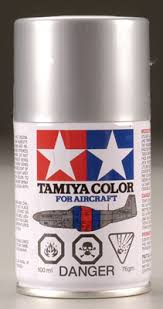

Mam pytanie czy taka farba będzie odpowiednia do kadłuba?
images?q=tbn:ANd9GcQKIdTQyr7jefhhPEWIAMuGOhEmY_t1co1k_joxR5XmHM-mGyzwtw
Nie wypowiem się na temat merytoryczny.
Poruszę dwie inne kwestie:
  • BHP — emituje bardzo dużo rozpuszczalnika nitro. Malowałem na kuchni przy otwartym oknie i włączonym wyciągu. Maska przeciwpyłowa nie chroniła przed podrażnieniem oskrzeli aż do bólu. Dopiero zastosowanie maski z pochłaniaczmi odpowiedniej klasy dało ochronę.
  • CENA — w martoli płaciłem za tą puszkę 39 zł. W Leroy-Merlin kupiłem DupliColor o większej pojemności za 15 zł.
