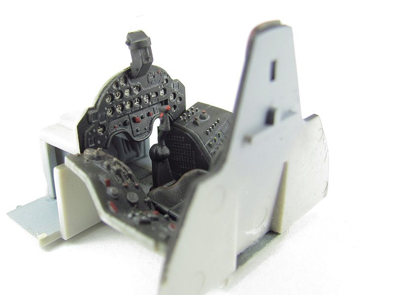

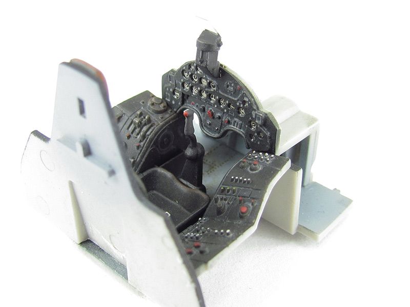

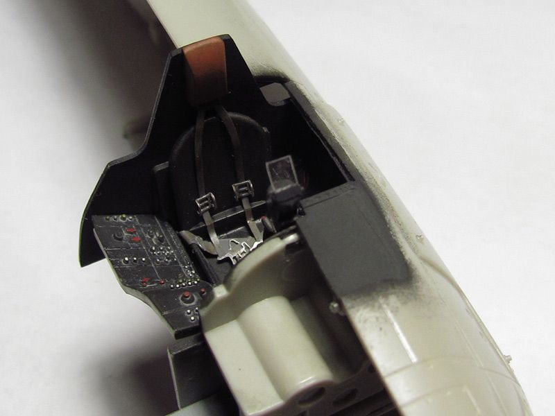

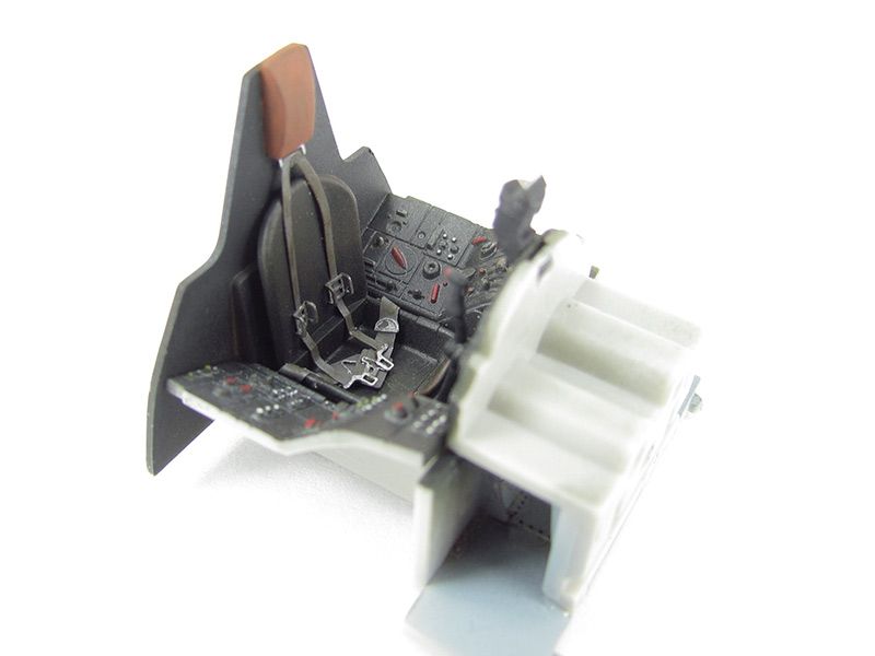

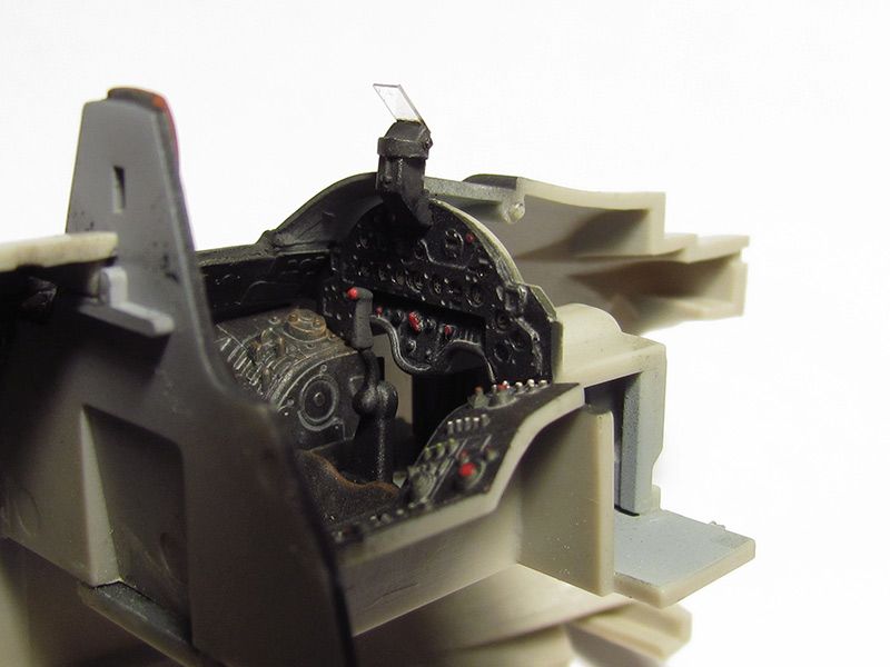

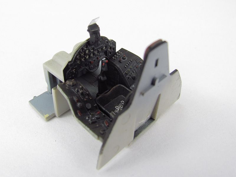

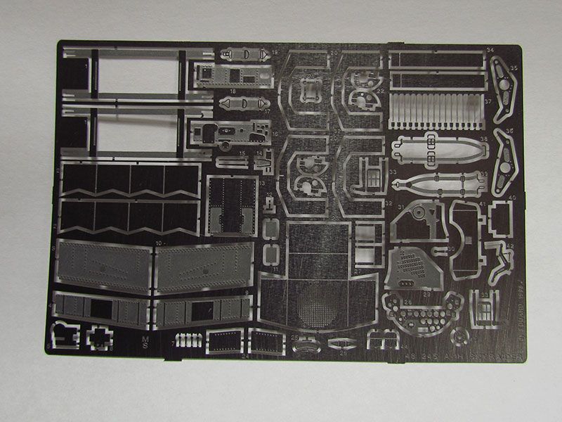

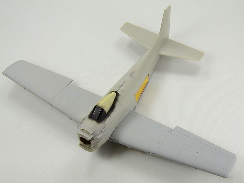

Najpierw do zestawu dokupiłem takie blaszki:
A1H-001_zpsec2baf35.jpg~original

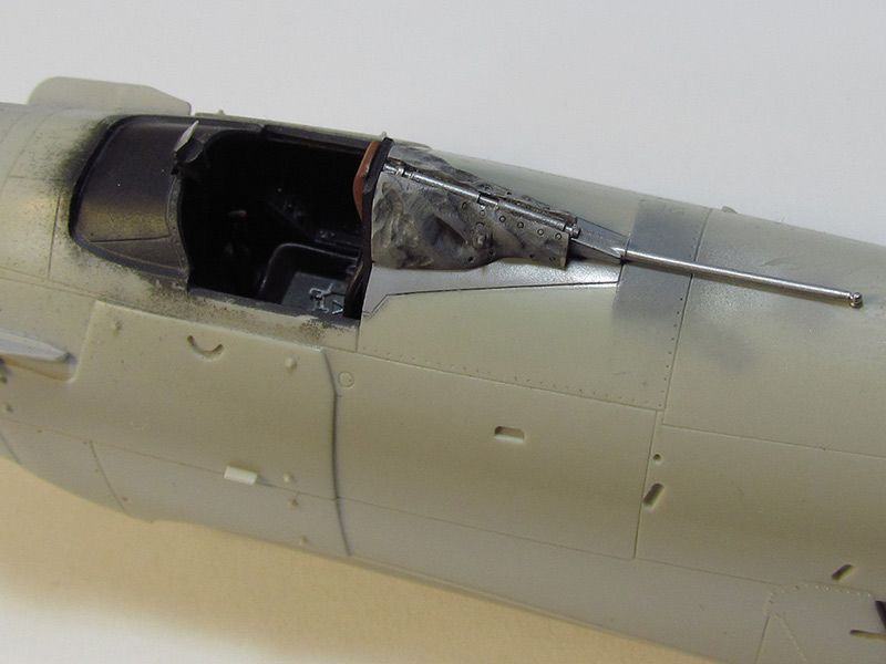

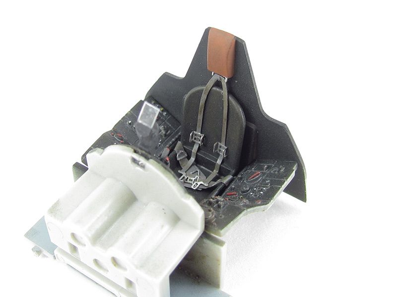

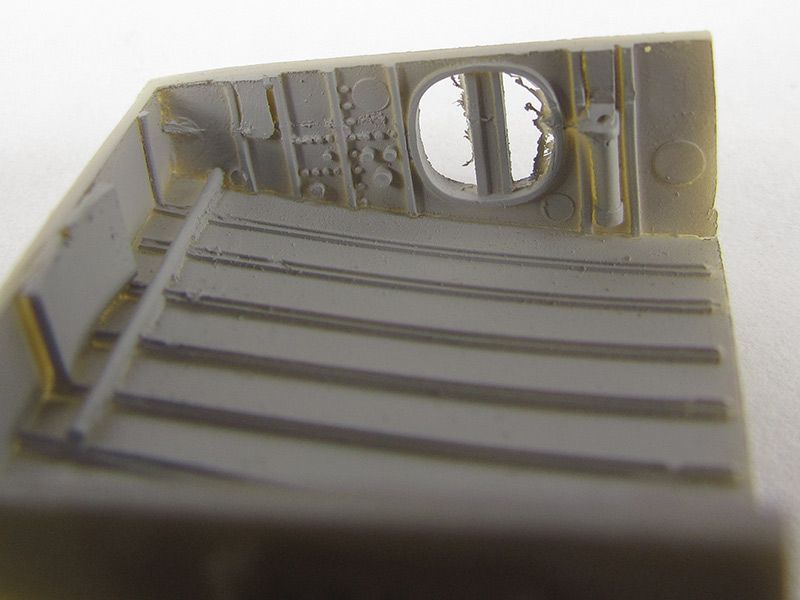

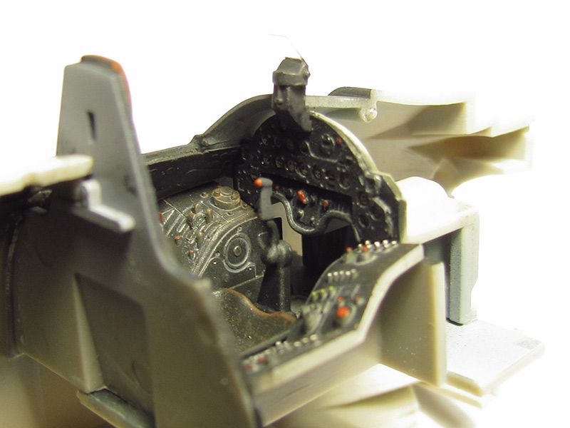

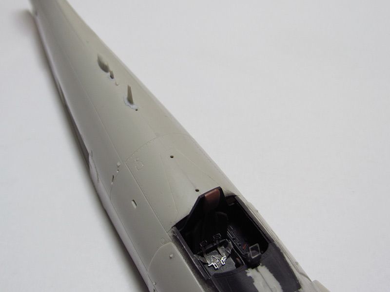

i zrobiłem klaustrofobiczną kabinkę. Oprócz doklejonych blaszek, przerobiłem to szkiełko z przodu, odcinając to co dała Tamiya i zastąpiłem to przeźroczystym Evergreen’em 0,13mm:
A1H_001_zps6c3c6374.jpg~original
A1H_002_zps9e656edf.jpg~original
A1H_003_zps3a0f07c0.jpg~original
A1H_004_zpse2553a23.jpg~original
A1H_005_zps430fe4af.jpg~original
A1H_006_zpsf7e35ed8.jpg~original

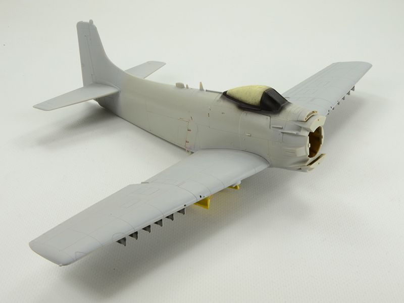

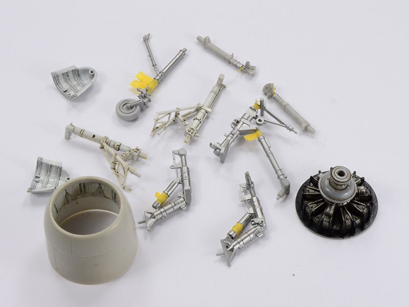

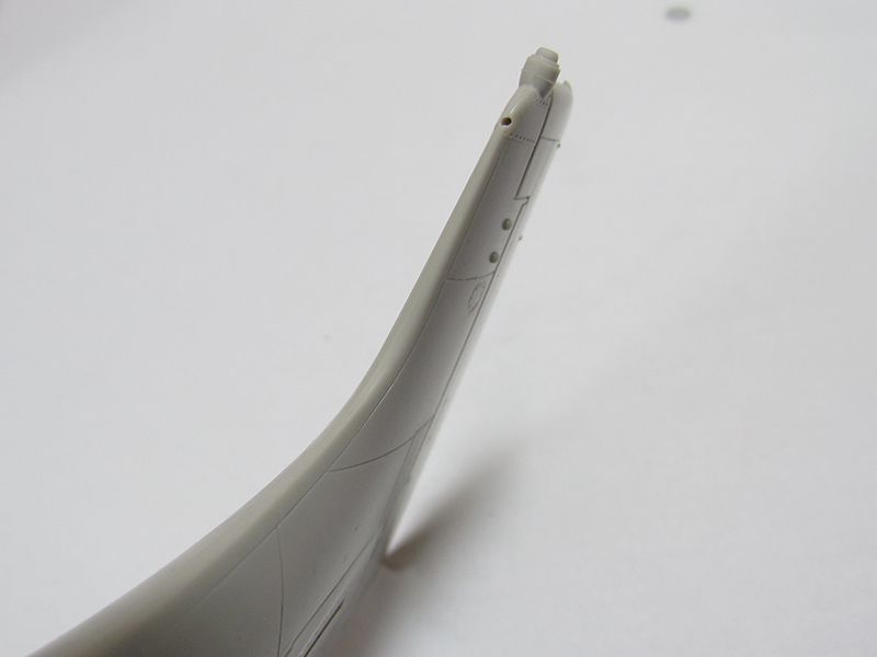

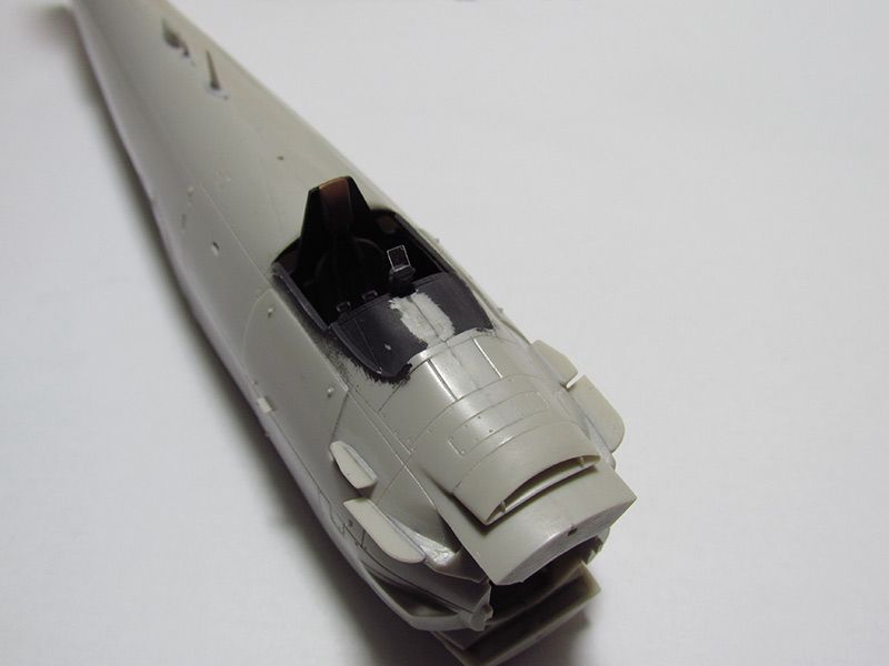

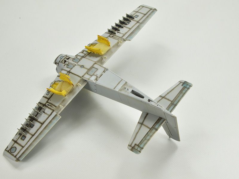

Muszę się pochwalić, a może również producenta, że udało mi się skleić kadłub bez szpachlowania. Wyjątek stanowią miejsca, gdzie wystają te anteny...chyba anteny. Tam były tylko małe szparki:
A1H_011_zpse23b10f1.jpg~original
A1H_012_zps69d16f6d.jpg~original
A1H_013_zps2c968dc7.jpg~original
A1H_014_zps86f90a5c.jpg~original

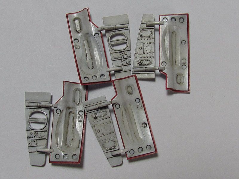

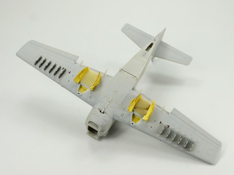

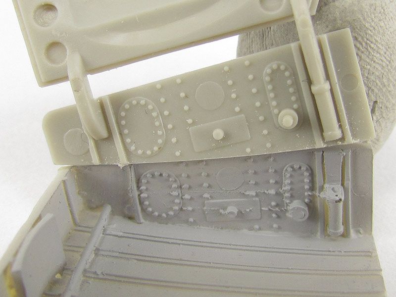

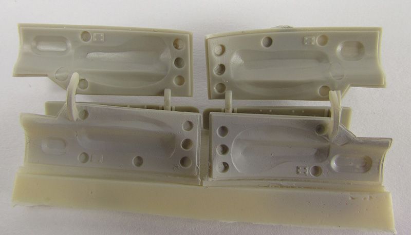

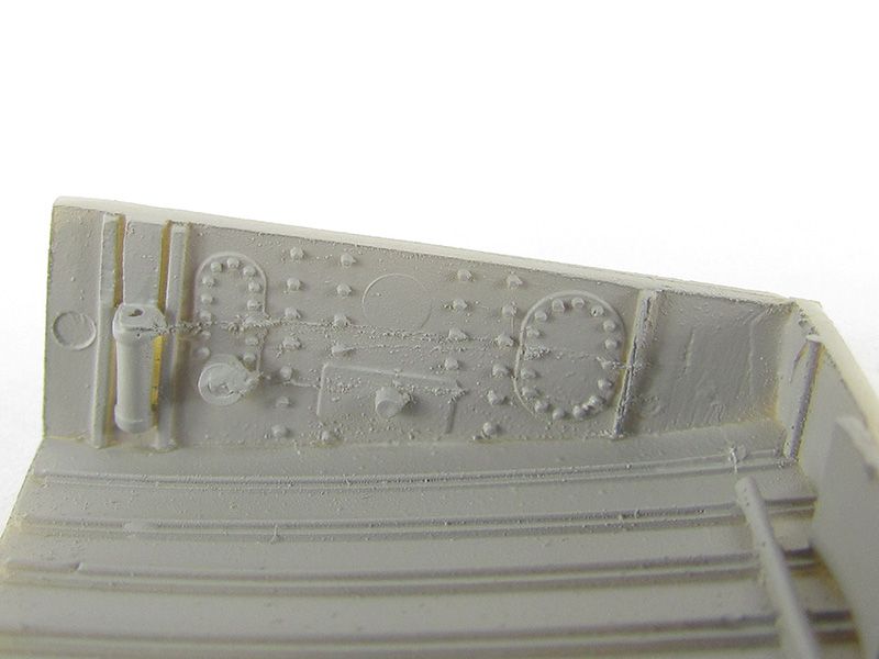

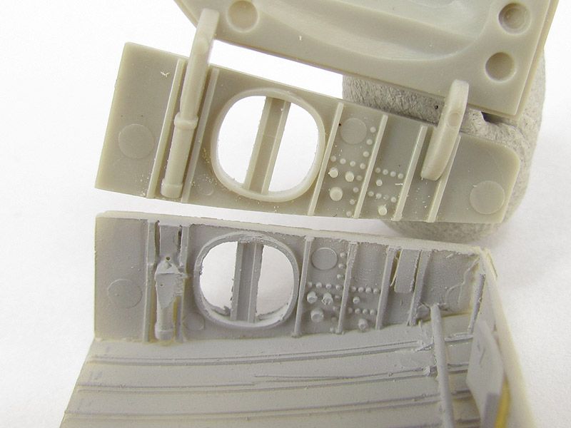

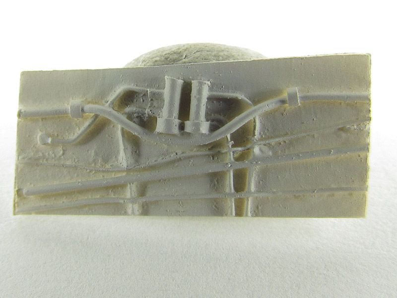

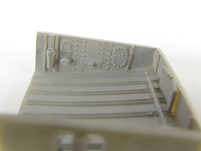

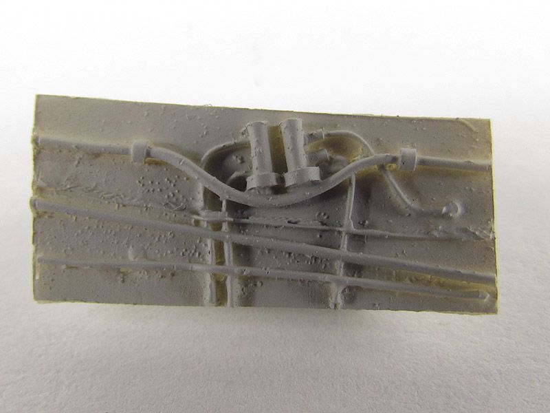

W trakcie jak się to kleiło, zabiegany facet dostarczył żywiczne wnęki z CMK. Jak to otworzyłem, to nie wiedziałem czy mam płakać, czy się śmiać. Do tej pory nie wiem, czy miałem pecha, czy to tylko CMK nie ma kontroli jakości:
A1H_015_zpsb0e3db40.jpg~original
A1H_017_zps47e78503.jpg~original
A1H_018_zps9102aad7.jpg~original
A1H_019_zpsa93f2eaf.jpg~original
A1H_020_zpsa2c5bdf5.jpg~original
A1H_021_zps11792936.jpg~original
A1H_025_zps1361214c.jpg~original
A1H_026_zps682a2afb.jpg~original

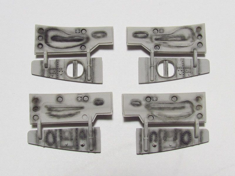

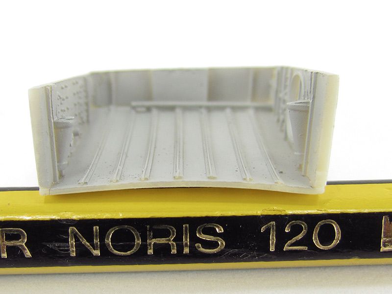

Porównanie jakości obu producentów i różnic, albo bardziej ich brak:
A1H_022_zps05323735.jpg~original
A1H_023_zpsd65b6257.jpg~original
Pokrywy:
A1H_024_zps5d5c6f1c.jpg~original

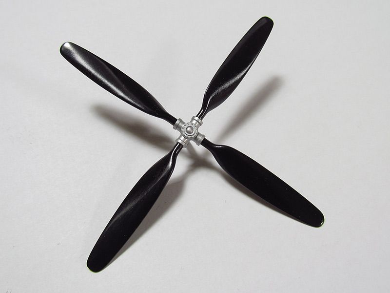

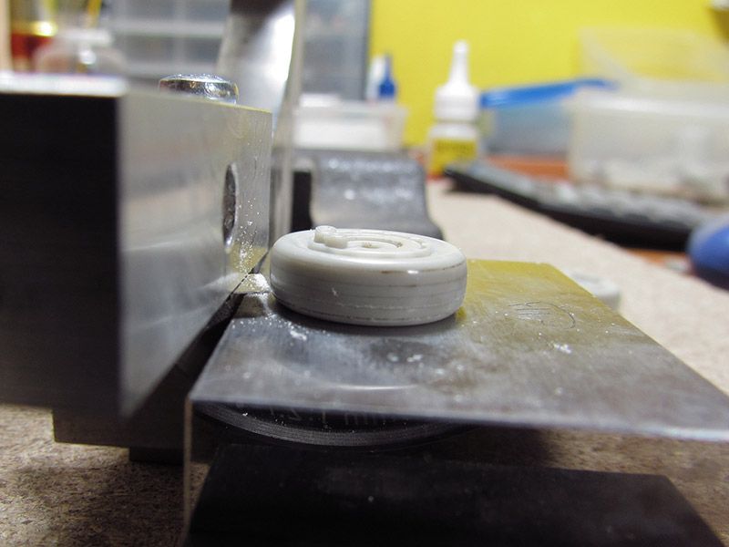

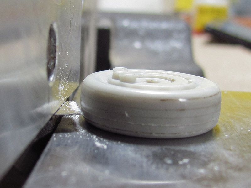

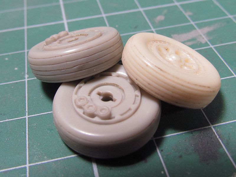

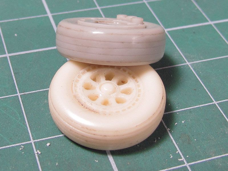

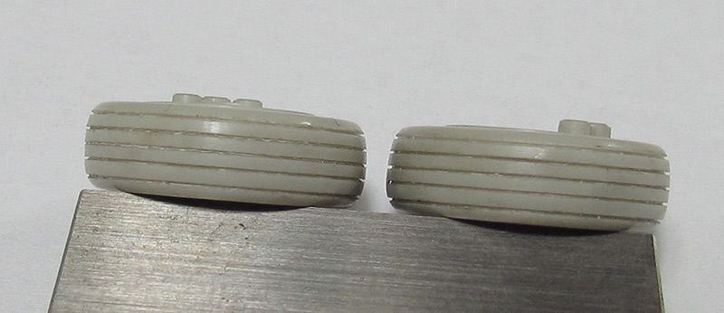

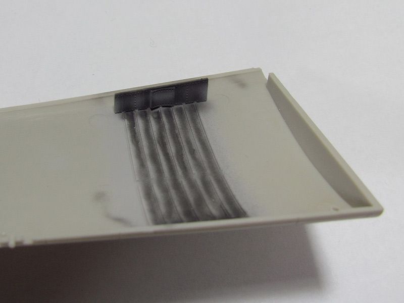

W zestawie CMK były również koła. Bardzo wątpliwej jakości. No ale jak się ma pecha, to po całości, a nie tylko w połowie. Poniżej, razem z kołami z Tamki, w których jak widać, próbowałem dość nieudolnie wtedy poprawić bardzo nikły zarys nacięć:
A1H_027_zps9475e33b.jpg~original
nie miałem wyjścia i zalałem wszystko CA, po czym ładnie wyszlifowałem z polerką:
A1H_028_zpsafa5c09a.jpg~original

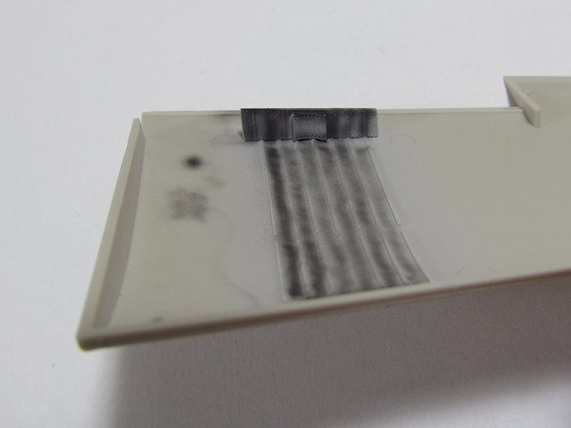

A że spodobał mi się zagęszczony bieżnik z CMK, to postanowiłem przenieść go na koła z Tamki. Wyliczyłem rozstaw rowków, a z przepastnych garażowych zakamarków wygrzebałem dwudziestoletni wysokościomierz i jeszcze starszy komplet płytek wzorcowych. Jedną z piłek micro saw od RB zamontowałem w wysokościomierzu. Podkładając odpowiednie płytki wzorcowe pod jego suwane ramię, regulowałem ustawienie piłki względem zawsze stałej pozycji koła:
A1H_028-1_zpsadde19a9.jpg~original
A1H_029_zpsb252442e.jpg~original
Finalnie wyszło tak:
A1H_030_zpsfafdf4e9.jpg~original

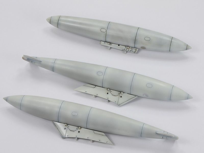

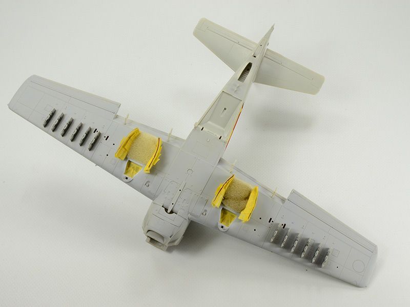

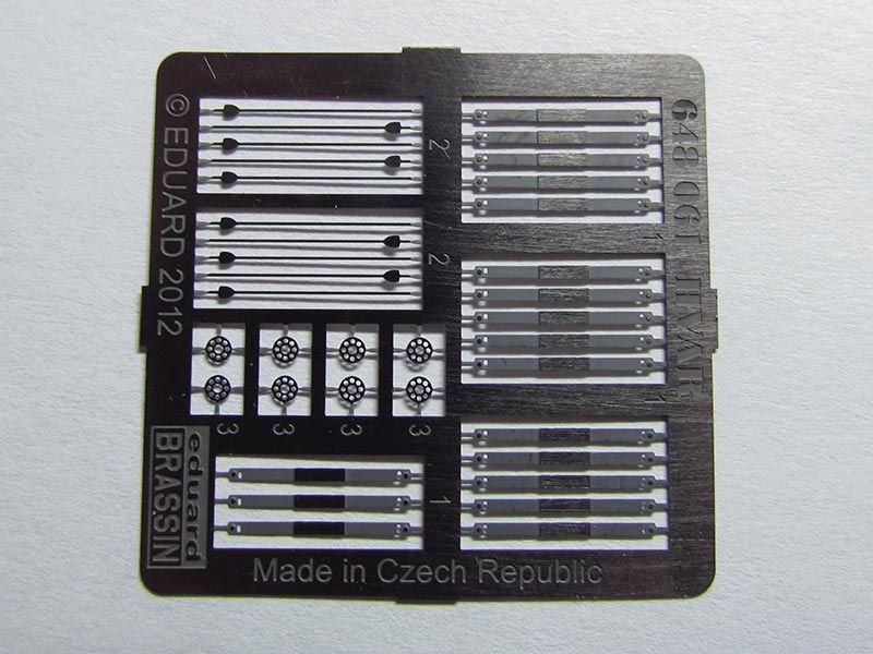

W międzyczasie przyszły HVAR’Y:
A1H_031_zps5d2ec1dd.jpg~original
A1H_032_zps08095c5b.jpg~original
razem z blaszkami:
A1H_033_zpsdcb5951e.jpg~original

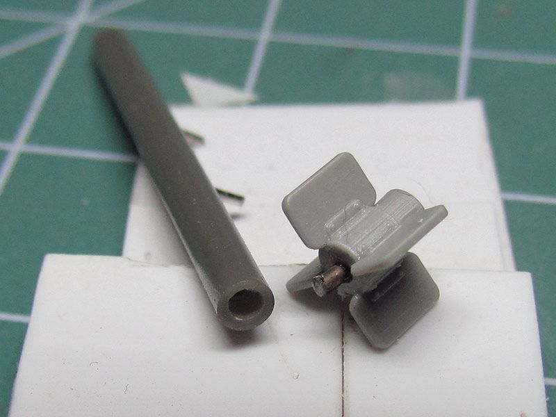

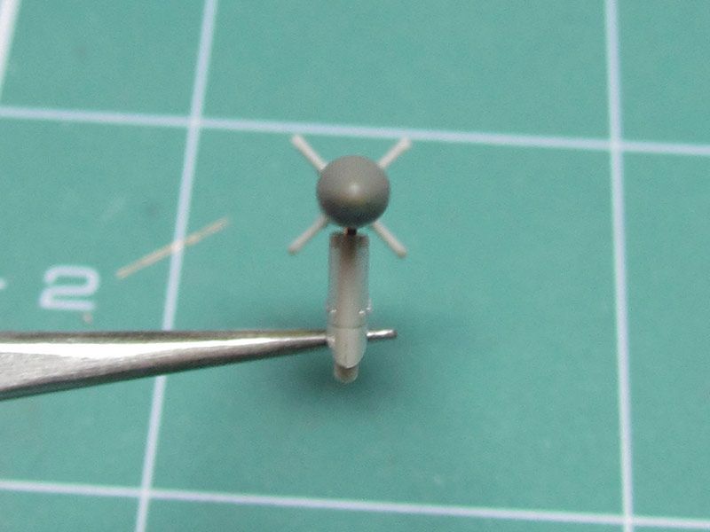

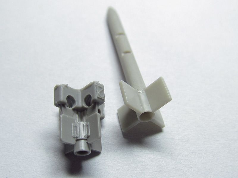

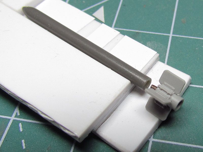

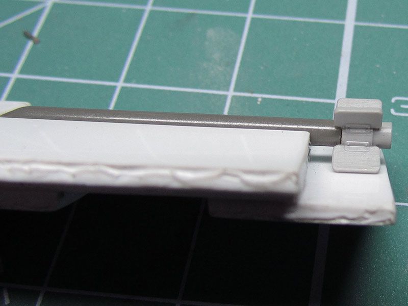

i zaczęły się przeróbki, żeby je jakoś połączyć z pylonami. A że jest ich dwanaście, to zaistniała potrzeba zrobienia sobie całkiem prymitywnego przyrządu, co by wszystko wyszło jednakowo i w miarę dokładnie.

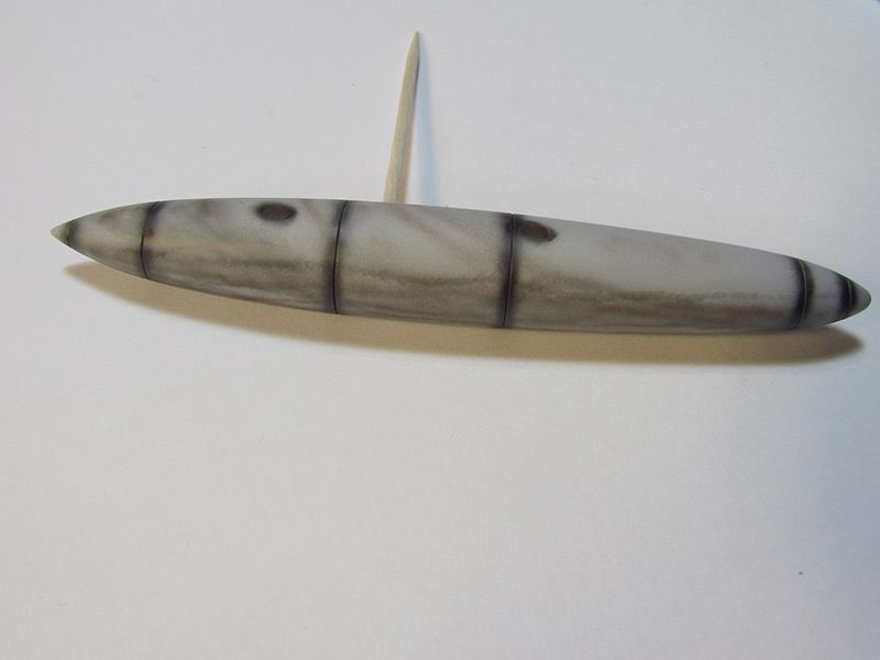

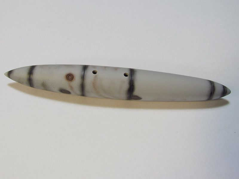

Najpierw wywierciłem przez przyrząd otworki w walcu, w które wsadziłem drucik 0,4mm. Chyba 0,4 bo już nie pamiętam:
A1H_034_zpsfa7e984a.jpg~original
a że sklejenie przodu z tyłem na styk nie wydawało się za mocne, to zrobiłem to na tzw. czop:
A1H_035_zps24bc2a29.jpg~original
Po czym za pomocą tego samego przyrządu, który również ustalał położenie wystających drutów z walca względem lotek, połączyłem nierozerwalnie za pomocą CA obie części:
A1H_036_zpsd939a6c7.jpg~original
który to przyrząd ustalał osiowość lotek względem walca w płaszczyźnie poziomej. Osiowość pionową łapałem na oko:
A1H_037_zps8b9b26b5.jpg~original
a wyszło tak:
A1H_038_zps3c293a11.jpg~original
z drugiej strony:
A1H_039_zpsade951df.jpg~original

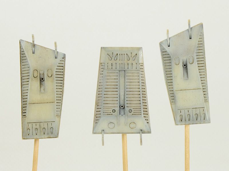

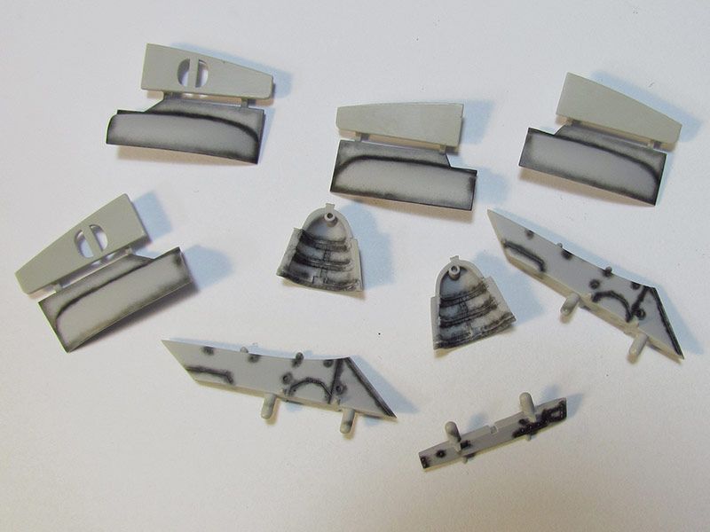

Potem zabiegany przyniósł taką żywicę, którą pomalowałem i przykleiłem tam gdzie trzeba, dodając kawałek pręta odciętego od tego, co dała Tamiya:
A1H_040_zpsc90c90c6.jpg~original
Razem z pokrowcem przybyły żywiczne pylony. Nie powiem, różnica jest:

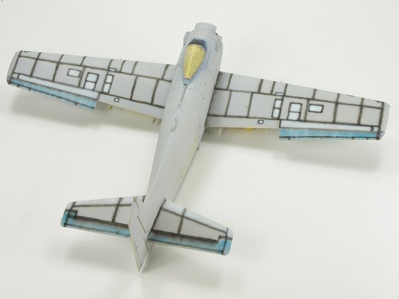

Potem sobie malowałem:
A1H_042_zpsb0bf0ec0.jpg~original
A1H_043_zpsbb2efb1b.jpg~original
A1H_044_zps200ca7c0.jpg~original
A1H_045_zpsc7a5484d.jpg~original
A1H_046_zps431d1e5b.jpg~original
A1H_047_zps73c7f13a.jpg~original
A1H_048_zpsb9e1d76c.jpg~original
A1H_049_zps6ae6c227.jpg~original
A1H_050_zpsed5b6a5d.jpg~original
A1H_051_zps75be6ea2.jpg~original

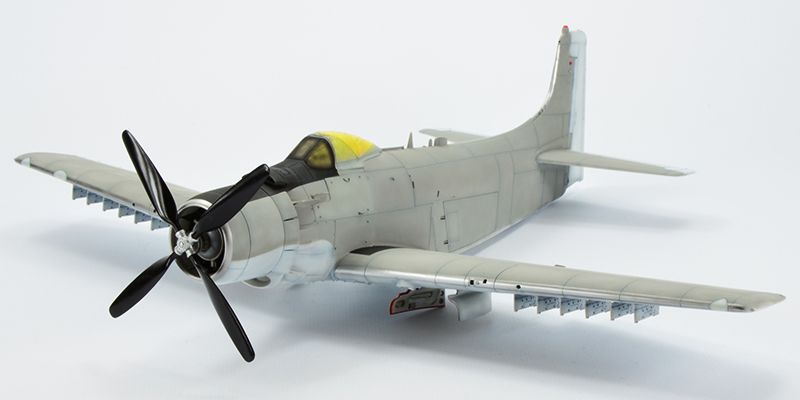

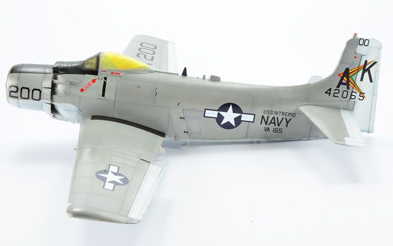

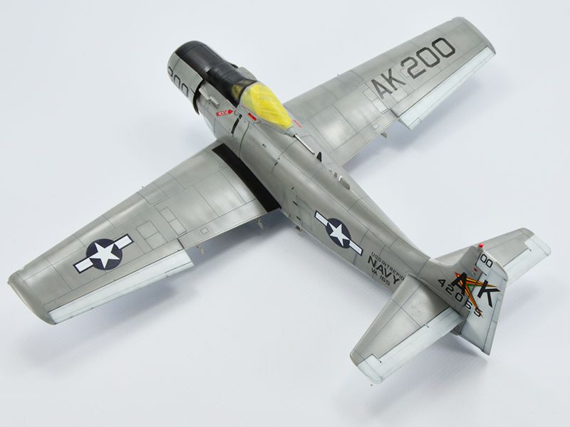

Finalnie:
A1H_053_zps025471eb.jpg~original
A1H_057_zpsa4ddfdd3.jpg~original
Prawie finalnie:
A1H_054_zps51f9cacf.jpg~original
A1H_055_zps5af4022a.jpg~original
A1H_056_zps54c1d19e.jpg~original

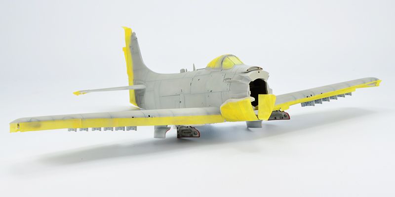

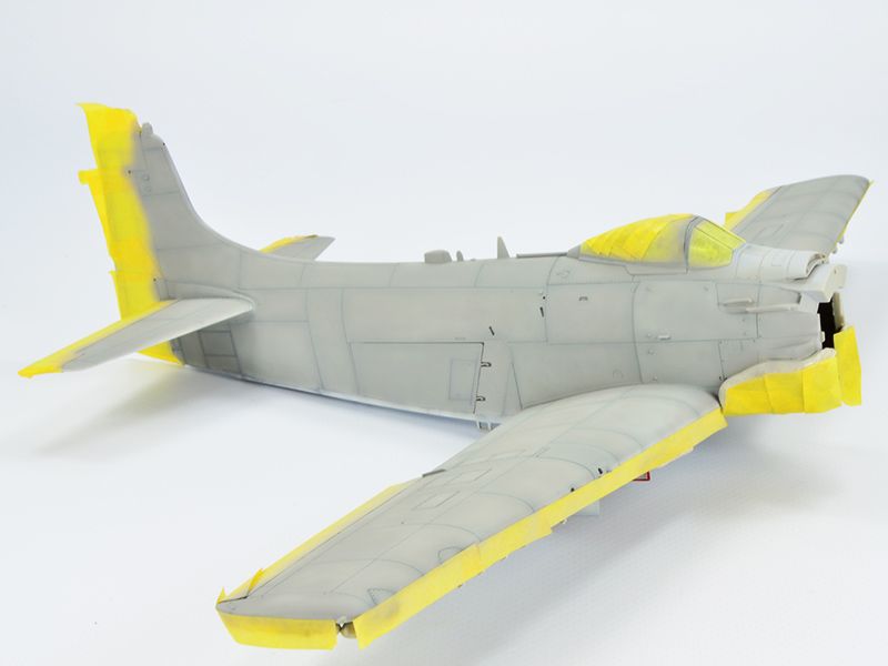

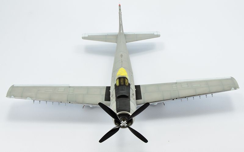

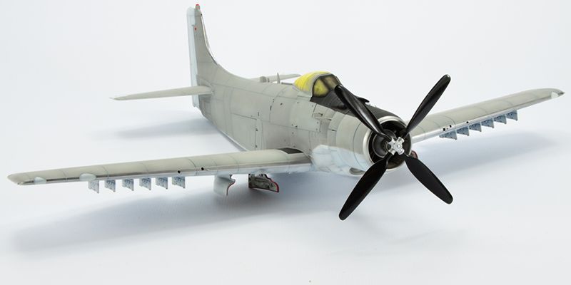

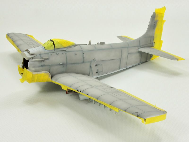

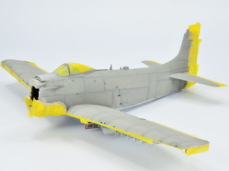

Na chwilę obecną surfacer jest tylko na skrzydłach z obu stron, a model wygląda tak:
A1H_058_zps6bbc2d1d.jpg~original
A1H_059_zpsbd3daecd.jpg~original
ufff....ale za to teraz będzie na bieżąco....mam nadzieję

No te wnęki CMK to wyglądają na żywcem skopiowane części zestawu. Grunt to wysokie standardy w firmie.
Swoją drogą, nie zostawiłeś śladów po wpychaczach we wnękach podwozia? Szkoda by było, żeby toto efekt psuło jeśli będzie widoczne na koniec.

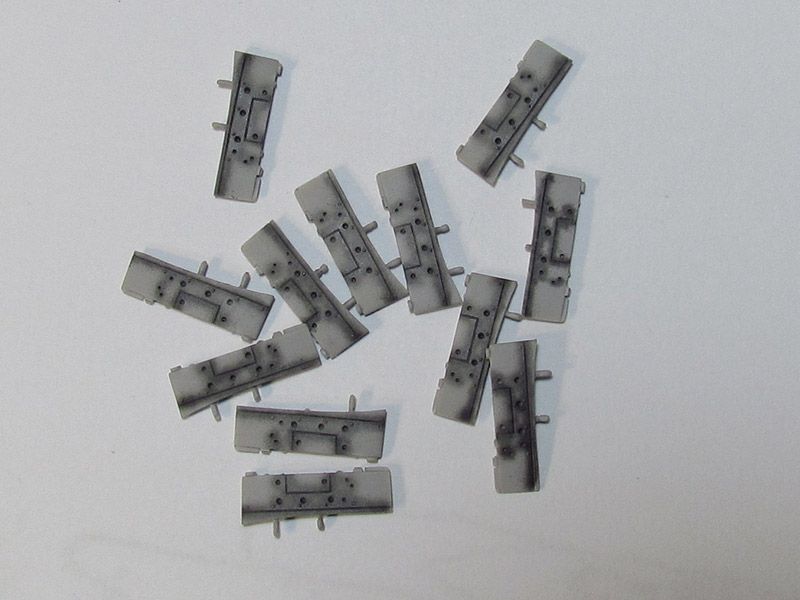

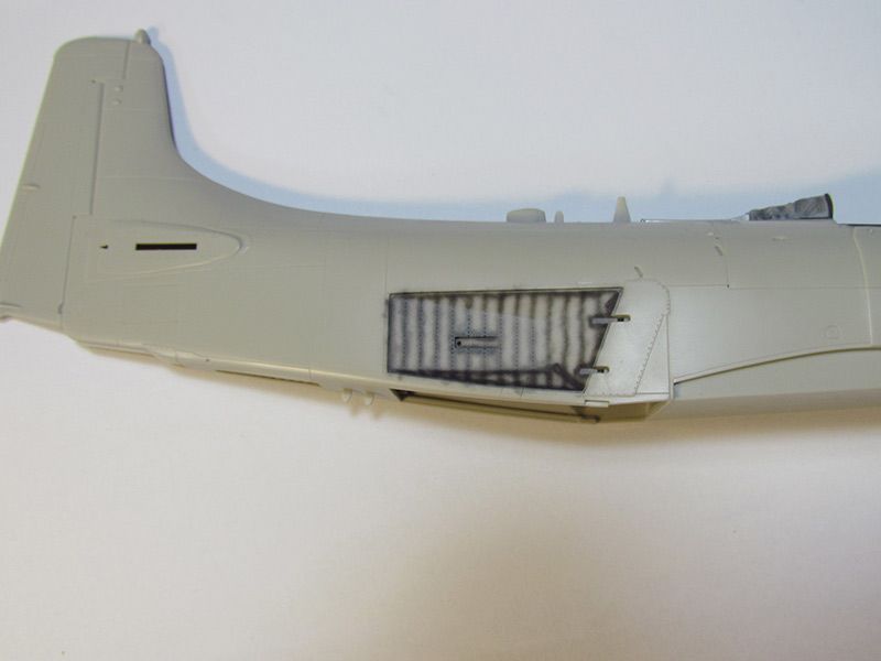

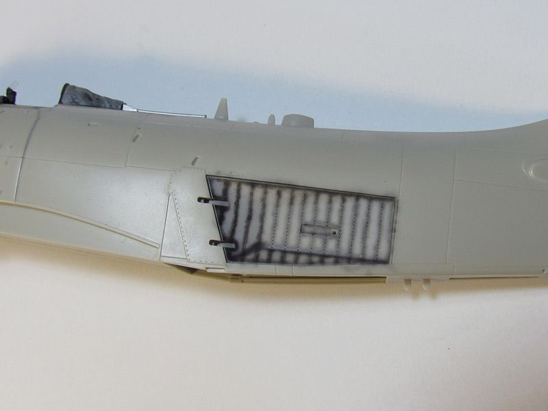

Zdecydowałem, że pokrywy hamulców będą zamknięte. Bryła modelu na tym zyska. Musiałem rozkleić wewnętrzne elementy pokryw z zewnętrznymi, bo nie chciały się zamknąć. Za dobrze to skleiłem i było z tym trochę zabawy:
A1H_063_zpsb6929f1b.jpg~original
A1H_064_zps1f84a6f6.jpg~original
A1H_065_zps625cc0c0.jpg~original

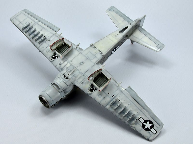

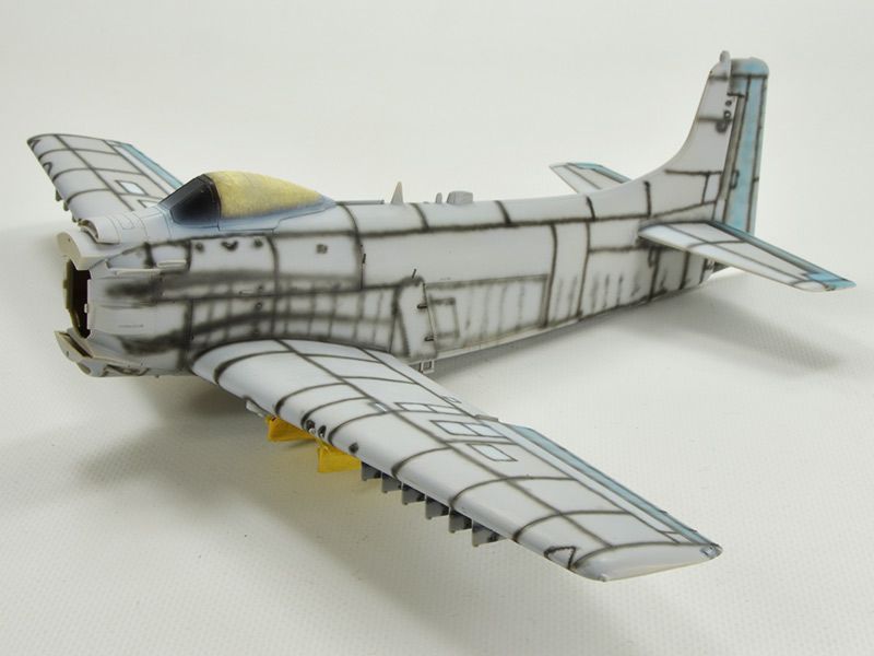

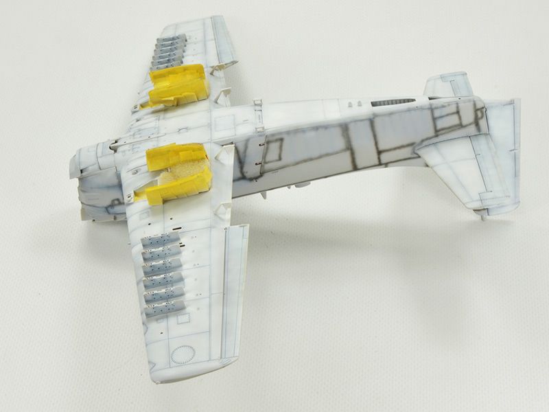

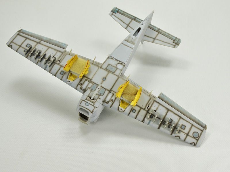

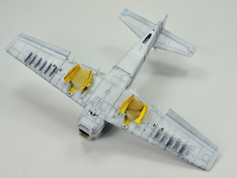

Spód. Parę kresek muszę jeszcze dostawić. Ich brak zauważyłem dopiero na zdjęciach...
A1H_068_zpsba1d8bda.jpg~original
A1H_069_zpsd24439aa.jpg~original

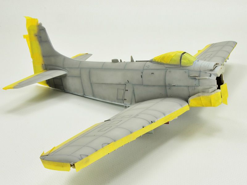

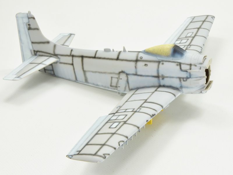

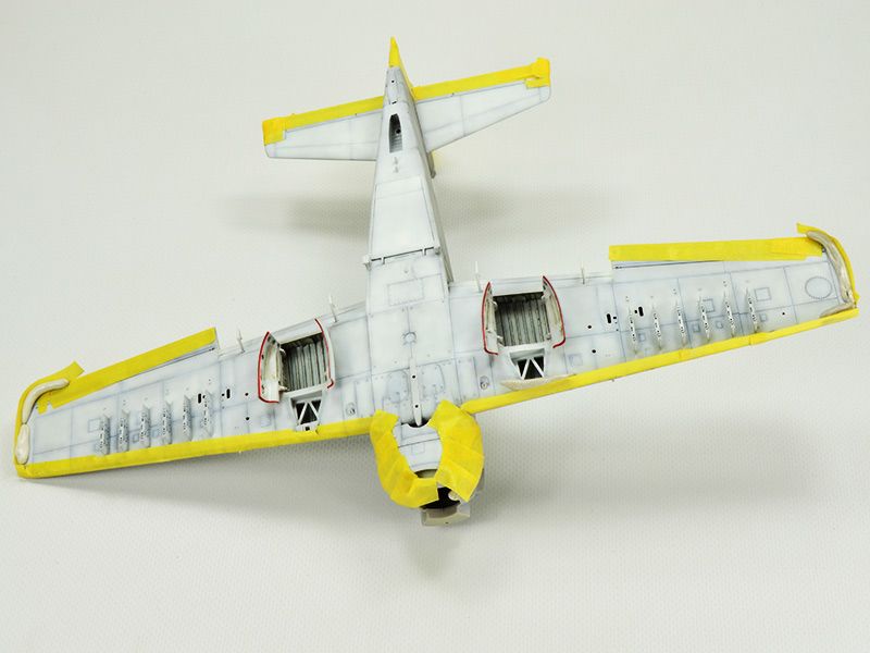

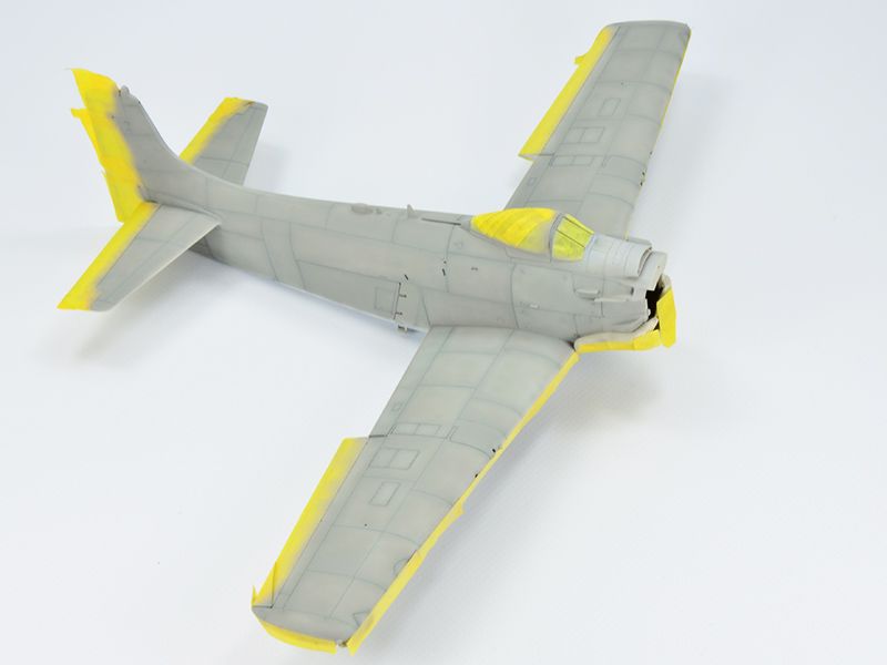

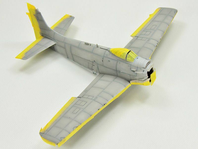

Zmieniłem koncepcję wymalowania okopceń i pozbyłem się tej fatalnej pod to bazy.
I pomalowałem to, co miało być na prawie biało, czyli C316. Jest dopiero po trzech warstwach:
A1H_071_zpsfd124a16.jpg~original
A1H_072_zpsbc5f5b6a.jpg~original
Tylne lotki(?) od spodu muszę jeszcze zgasić, bo za bardzo odstają:
A1H_073_1_zpsa4ff54c6.jpg~original
A1H_074_zpsd487dc88.jpg~original

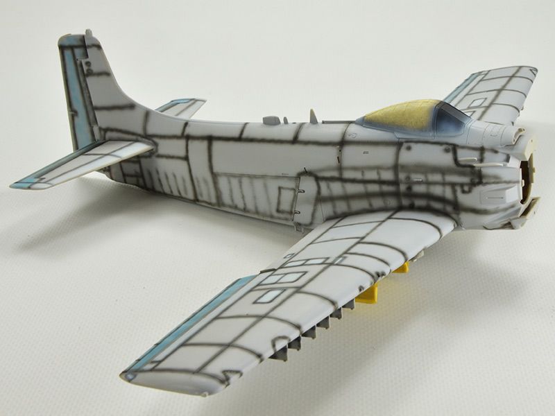

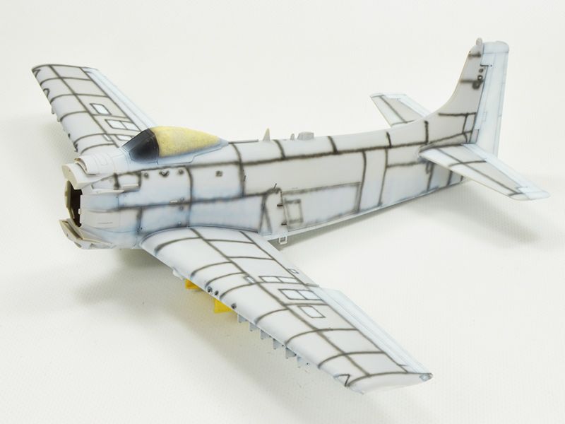

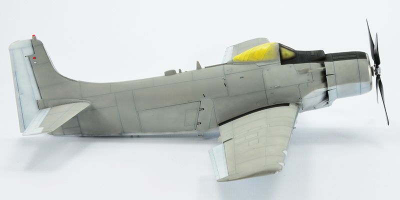

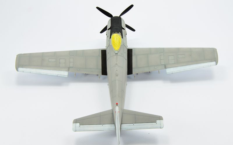

Mniej więcej góra pomalowana bazowym. Zrobiłem za mocny pre i irytujące jest to, że ciągle gdzieś to za mocno wyłazi w różnym stopniu. Do ogarnięcia:
A1H_075_zps3c66f560.jpg~original
A1H_076_zps77206e8b.jpg~original
A1H_077_zps76d53f49.jpg~original
A1H_078_zps59d88d0e.jpg~original
Z dołem może jeszcze coś pokombinuję:
A1H_079_zps03730c75.jpg~original

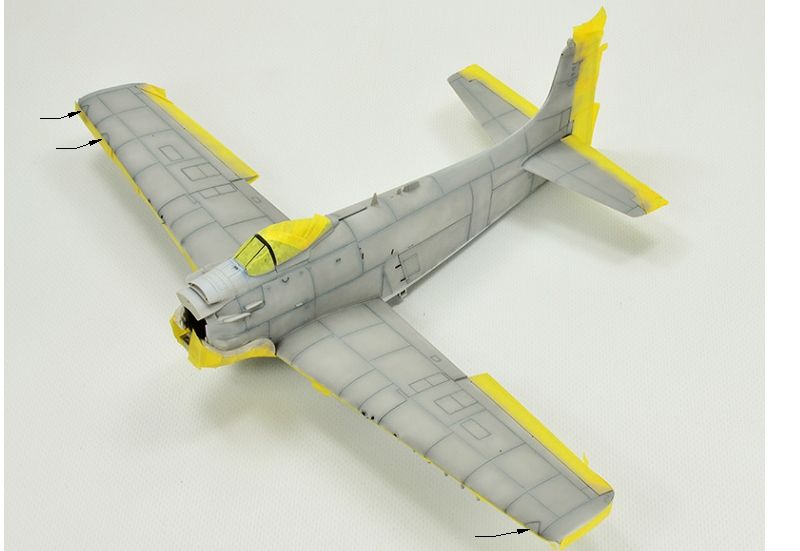

Pytanie do zorientowanych. Na zdjęciu poniżej zaznaczyłem trzy panele na krawędzi natarcia. Wg instrukcji producenta są one w kolorze czarnym:
A1H_075_1_zps8cd8f017.jpg~original
Na współczesnych zdjęciach odrestaurowanych A-1H są w kolorze kamo i nie mają krawędzi natarcia w metalu.
Znalazłem też zdjęcia, gdzie te panele są ciemne, ale jednak dużo jaśniejsze niż pas przeciwodblaskowy przed wiartochronem. Więc czarne nie są.
Ale są i takie:
Ten kolor tych paneli to od czegoś zależał?

Górę może machnij jeszcze jedną warstwą bazowego to i preshading się bardziej wytłumi. A te panele, o które pytasz to pewnie jakieś osłony anten, że w innym kolorze. W internetach cuśtam ludzie piszą jeszcze na temat świateł do lądowania, że w NAVY tam były, a w USAF przenieśli pod skrzydło, a na krawędzi natarcia zamalowywali miejsce po żarówie. To też może być jakiś trop.
Share this post
Link to post
Share on other sites
Mikele zrobię jednak w kolorze jak na zdjęciu powyżej. Już nie będę dociekał co, skąd i dlaczego tak, a nie inaczej.

Zostało położyć czerwone paski na insygniach (dziwne te kalkomanie, że jedne trzeba kłaść na drugie, ale te na które trzeba położyć inne mają takie przetłoczenia w miejscu gdzie powinna być ta druga). Porąbane.
Tudziesz mam dylemat, czy naklejać ten zielony trójkąt na burtach. Jak na moją wyobraźnię, może to wyglądać mało estetycznie:
A1H_062_zpsbcc417e4.jpg~original
A1H_090_zpsb880bcf7.jpg~original
A1H_091_zps276871cd.jpg~original
A1H_092_zps5fe68917.jpg~original
A1H_093_zps0d8885d0.jpg~original
