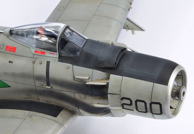

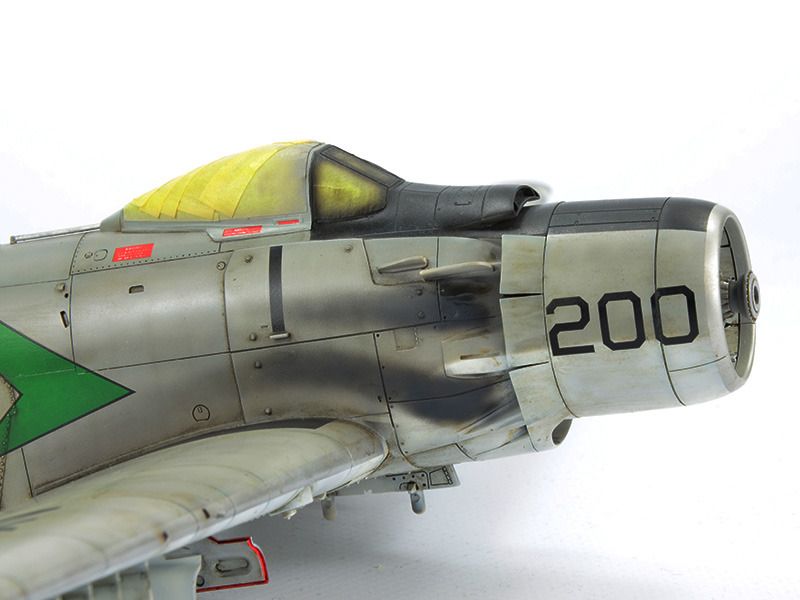

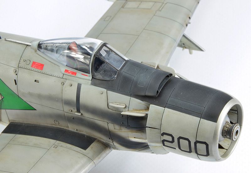

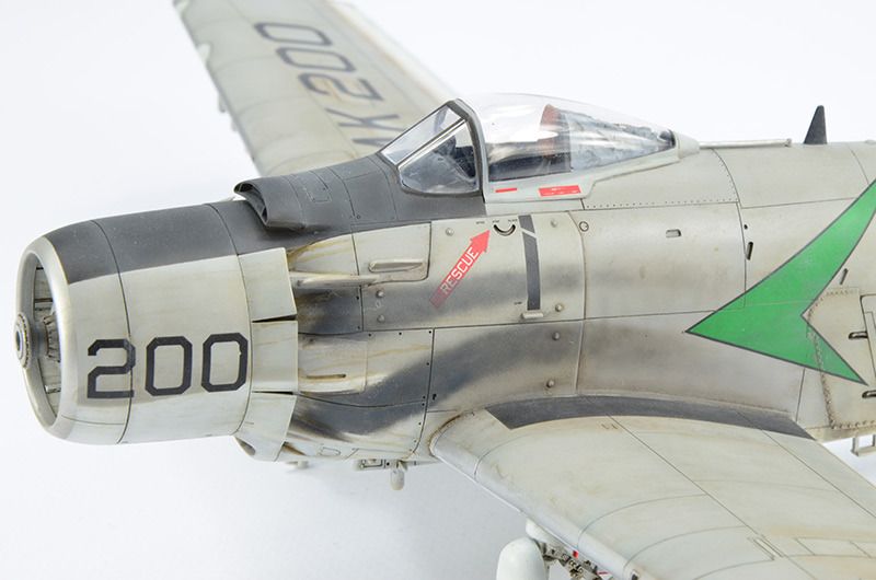

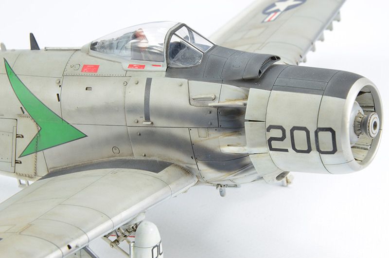

Znakomite okopcenie !!!! Gratulacje
  • Odpowiedzi 71
Podoba mi się. Nie przepadam za modelami, w których ślady eksploatacji są stroną dominującą w modelu. A tu i teraz jest oki, ze smakiem ;)
Rzeczywiście ładnie.

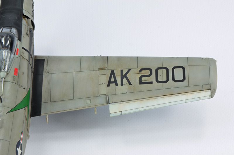

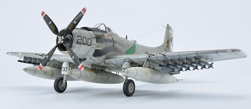

Robert - ja bym poprosił we własnym imieniu ale i pewnie wielu innych kolegów, zwłaszcza początkujących, o możliwie szczegółowy opis wykonania okopceń

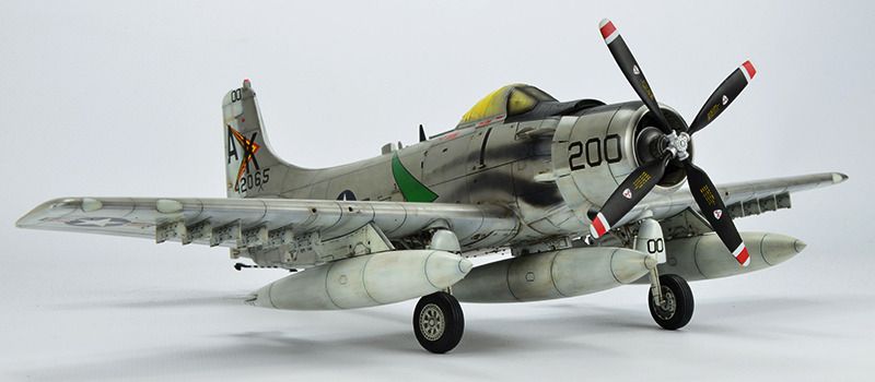

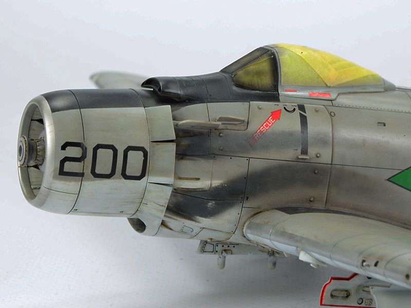

Na akrylowy X-35 najpierw kładłem enamel X-19 jako cały kształt kopcia i zaraz potem kładłem enamel XF-63.
SKAYRAIDER wspomniał wcześniej o rozcieńczaniu 1/5. U mnie wynosiło to ok. 1/8. Przy obydwu kolorach. Ciśnienie najniższe z możliwych przy którym roztwór farby jest w stanie płynnie lecieć i nie rozdmuchiwać po powierzchni tego co już na nią padło. Nadgarstek cały czas w ruchu, minimalnym, ale musi być w ruchu. Malowałem, albo raczej kształtowałem i cieniowałem to plamką ok. 1mm. Nie jestem w stanie nawet oszacować ilość "warstw", które zbudowały ten efekt, ale np. te pionowe kreski sadzy, to jakieś 2-3 ruchy po tym samym torze.
Zrobienie kształtu z wypełnieniem środka z X-19 zajęło mi jakieś 15 minut na jednego kopcia, tego dolnego.

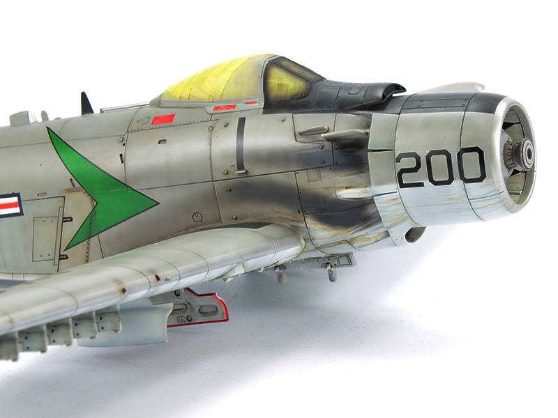

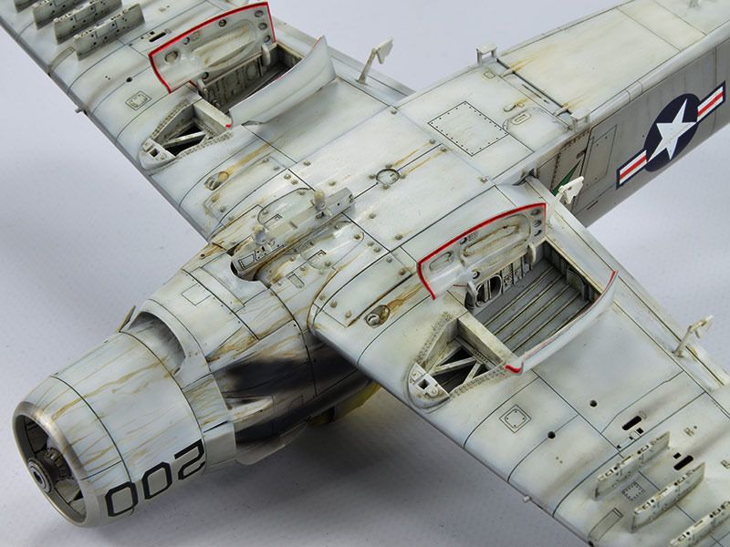

W końcu naszła mnie ochota na zrobienie wycieków. Liczę na opinię znawców. Nawet bardzo liczę.
A1H_111_zpsnol8wsnw.jpg~original
A1H_112_zpsg0ulsyze.jpg~original
A1H_113_zpse8byinag.jpg~original
A1H_114_zpshpfiqdgh.jpg~original

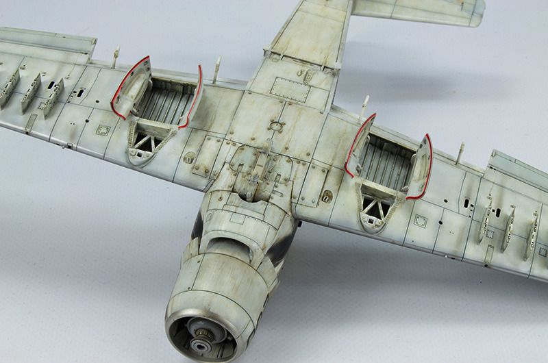

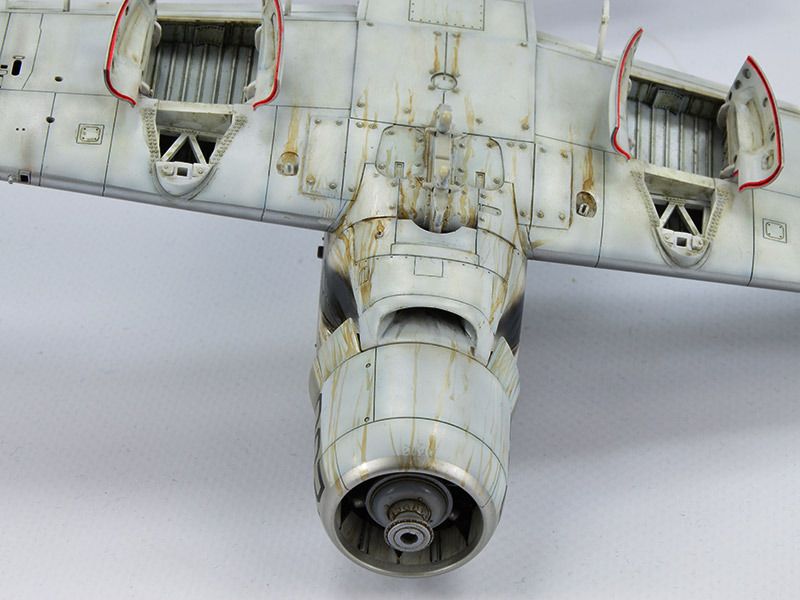

Robione engine oil z AK.
zacieki super. Takie sobie są te na kadłubie miedzy skrzydłami, ale pozostałe bardzo fajne. Przy nich okopcenia z wylotu łusek, wyglądają blado. W każdym razie model zapowiada się niezwykle urokliwy !!
Cześć!
Przedtem trochę trudno było rozpoznać, co to za samolot, ale teraz wyraźnie widać, że to Skyraider
Bardzo ładne zacieki, ewentualnie można by pomyśleć nad dodaniem takich, które powstały podczas postoju maszyny i zaschły (pionowych, nierozmazanych przez powietrze - niewielką ilość). Często olej padał z silnika na zbiornik paliwa pod kadłubem - to tak na następny etap budowy. A na razie gratuluję efektów pracy i życzę powodzenia dalej - pozdrawiam i życzę miłego dnia
Paweł

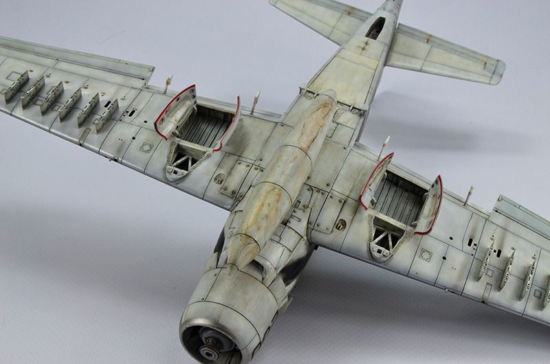

Dzięki Panowie za skomplementowanie zacieków. Może i ładne, ale nie tam gdzie trzeba.
Zmyłem i zacząłem od zrobienia zacieków/rozmyć powstających z brudu. Taka baza pod ciąg dalszy...z engine grime i wash dark brown:
A1H_115_zps4j1jrlmi.jpg~original
A1H_116_zpsnd0cjxw8.jpg~original
A1H_117_zpsctm6cikd.jpg~original
A1H_118_zpsixeoaoio.jpg~original

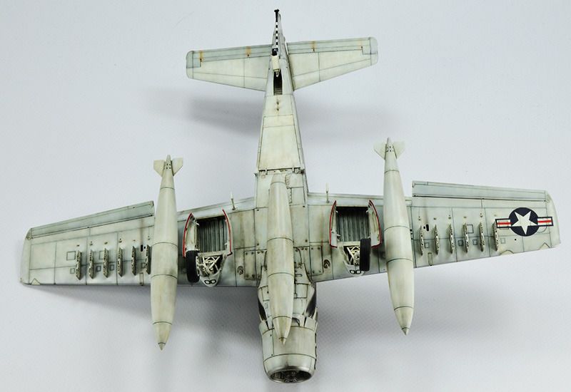

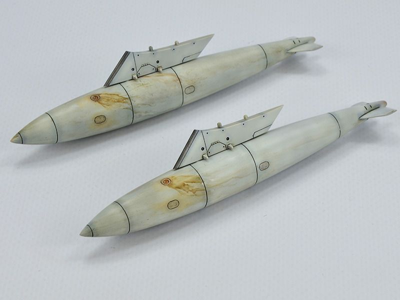

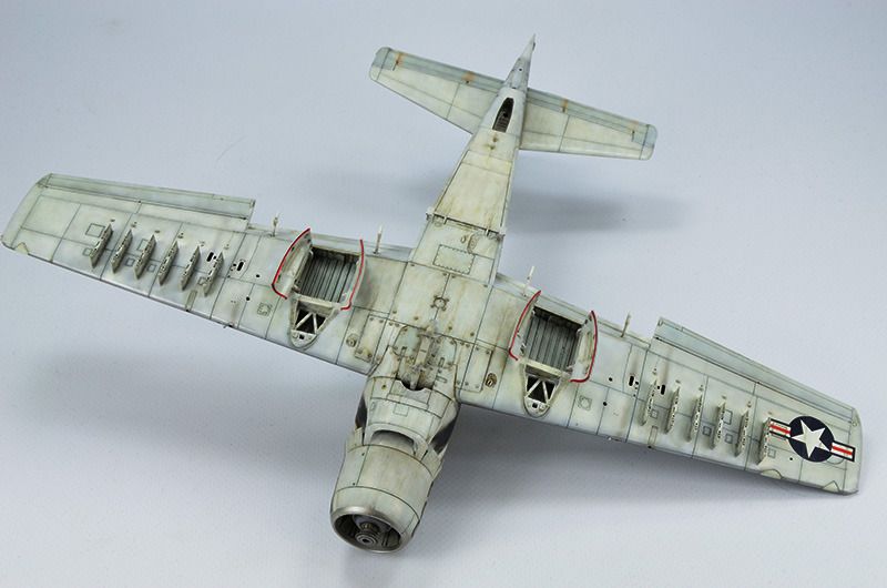

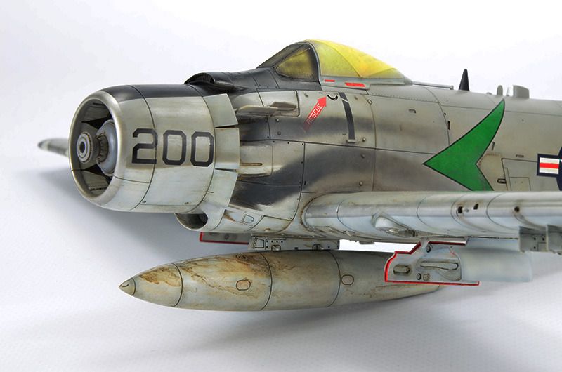

Tymczasem...
Zbiornik podkadłubowy od góry:
A1H_119_zpsjupewzfo.jpg~original
i od dołu:
A1H_120_zps7n47lfgh.jpg~original
i przymiarka do modelu:
A1H_121_zpsk13njqpt.jpg~original
A1H_122_zpsrzg2xqrt.jpg~original
i to coś, co jest pod skrzydłami:
A1H_123_zpsjdjnanx9.jpg~original
Zbiorniki jeszcze lepsze niż okopcenia !!! To będzie model !!
Jak żywy. Mam w planach ten samolot, tyle, ze w 72. I gdyby przypominał to twojego, to bym był bardzo zadowolony.

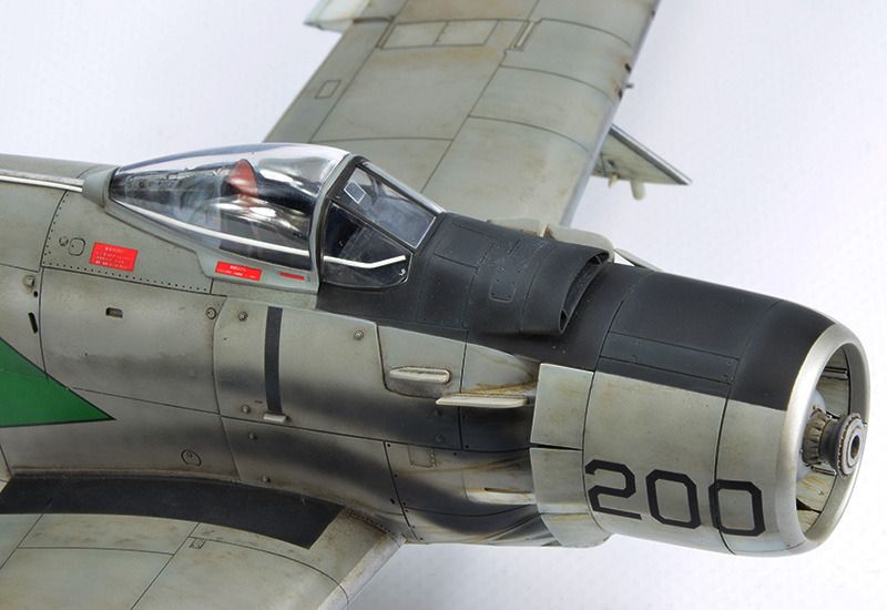

zdjąłem maski i zastałem małego suprajsa:
A1H_128_zpsu2vahcm1.jpg~original
chciałem go „wydłubać” a’la kolonoskopia:
A1H_129_zps7sn9luzv.jpg~original
ale żem go jeszcze bardziej wcisnął:
A1H_130_zps1tcteosb.jpg~original
gdybym miał jeszcze jeden komplet szybek na wszelki wypadek, to pewnie bez wahania tą bym odkleił, ale że nie mam, to już tak musi zostać. Niestety.

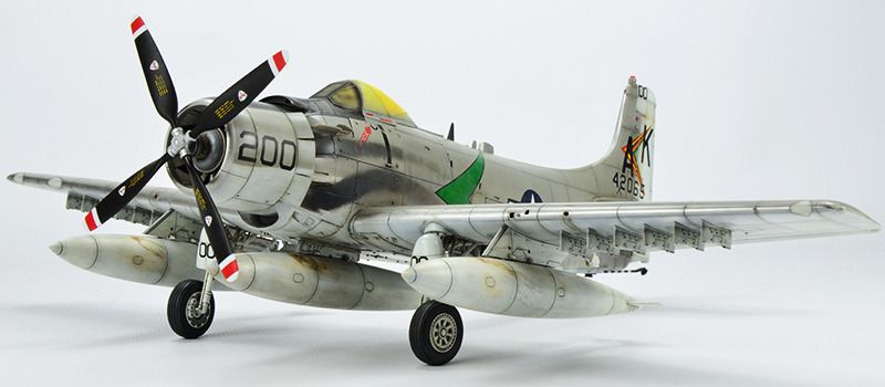

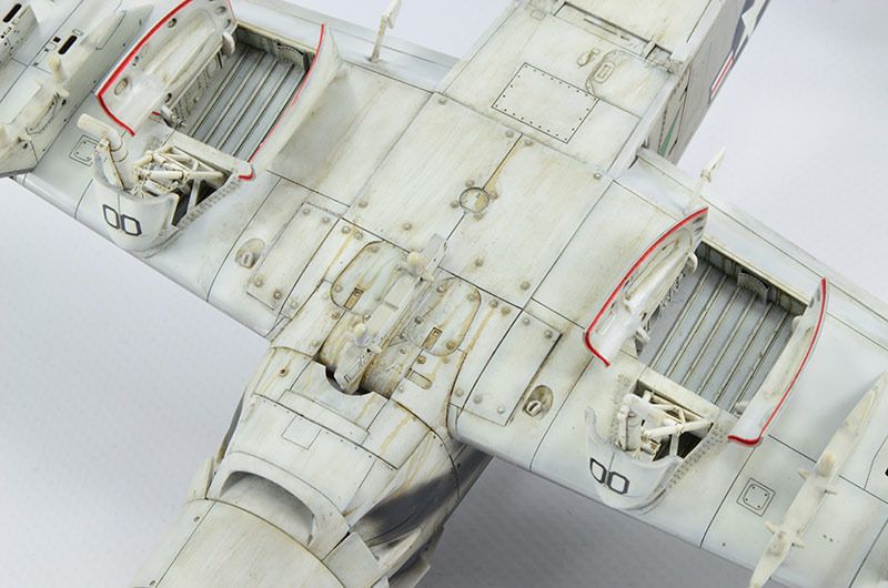

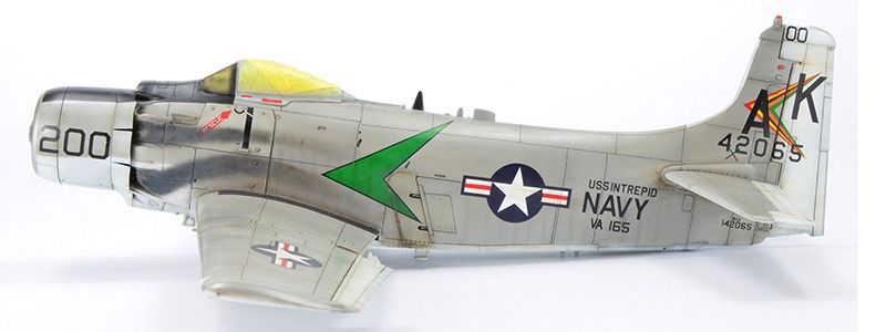

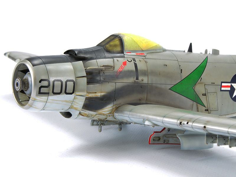

Dorobiłem jeszcze wycieki:
A1H_131_zpsgfx5mjkr.jpg~original
A1H_132_zpsqnv2iuxa.jpg~original
A1H_133_zps9r3cwnwj.jpg~original

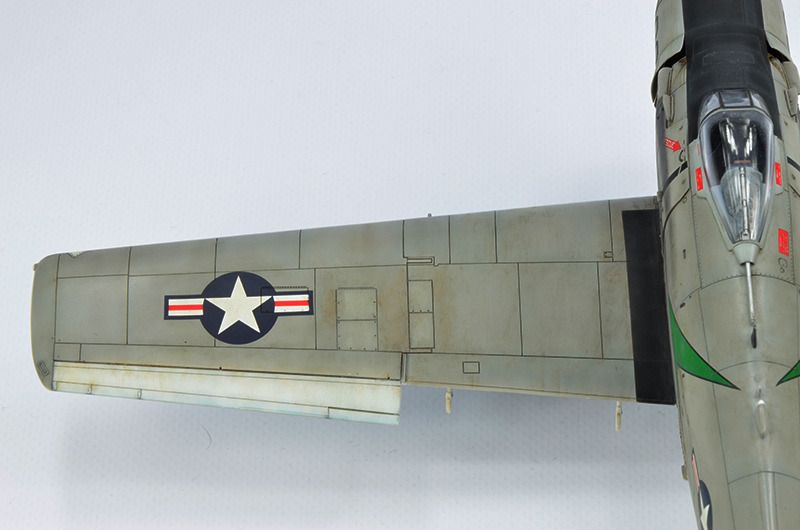

I strałem się coś zrobić z nudną górą:
A1H_134_zpsa0prb2dt.jpg~original
A1H_135_zps1mntkhui.jpg~original
generalnie to już nie mam na niego żadnego pomysłu i będzie za niedługo finał.
Paproch wpadł za szybę.
Może dałoby się podejść igłą od strzykawki i odessać?
