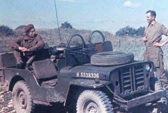

mandrivecs Posted December 20, 2014 Author Posted December 20, 2014 Od Kolegi Pawła Leszczyńskiego dostałem zdjęcie oryginału w kolorze: ...i na jego podstawie mam parę pytań o przemyślenia: 1) Lewy reflektor jest - widać fragment szkła... a prawy..? Jest osadzony tak głęboko, czy wymontowany..? Choć na żadnym dostępnym zdjęciu nie widziałem pojazdu ze zdemontowanym reflektorem - co najwyżej zasłonięte zaślepami, ale nie widać dziury... ??? 2) W miejscach po kierunkowskazach pod reflektorami zostały dziury... kierunkowskazy przeniesione na błotniki... ? 3) Na lewym błotniku prawdopodobnie przeniesiony kierunkowskaz i skrzynka, którą widać na zdjęciu... Resztę elementów z zestawu pominąć..? 4) Na masce na wysokości dodatkowego reflektora mamy nawiercone symetrycznie po 4 dziury..? z prawej jak i lewej strony..? Proszę o przemyślenia - to tak na początek... Najbardziej interesuje mnie sprawa prawego reflektora... Quote

mandrivecs Posted January 2, 2015 Author Posted January 2, 2015 mandrivecs napisa- ,,jedno zdjęcie, gdzie wymontowany jest przedni reflektor,, - przygladajac sie 1 fotce mam wrazenie iz reflektor (lub cos co tam bylo np ,nr lub godlo np) zostal wyretuschowany. Prawy -widac nie tylko oszklenie ale rownierz tzw garnek gdzie wkladany jest reflektor a lewy ... ? nic,czarna plama. Ale to tylko moje domysly. Dzięki za podpowiedź, ale oglądając zdjęcie w dużej rozdzielczości pod poniższym linkiem (powiększ na maksa): http://upload.wikimedia.org/wikipedia/commons/0/07/An_SAS_jeep_manned_by_Sergeant_Schofield_and_Trooper_Jeavons_of_1st_SAS_near_Geilenkirchen,_Germany,_18_November_1944._B11921.jpg ...widać, że nie było tam retuszu... Quote

mandrivecs Posted January 2, 2015 Author Posted January 2, 2015 No widzisz - nie do końca... "Budujemy" ten pojazd: ...na masce nie ma koła, a wyraźnie widać jego krawędź za tylną płytą... ...która zbudowana jest z dwóch płyt jak w poście powyżej - czyli standardowe mocowanie odpada... Quote

mandrivecs Posted January 2, 2015 Author Posted January 2, 2015 Ważne informacje od Pawła Leszczyńskiego z Forum PWM: ...jak widać jest to jakiś reportaż z "National Geographic"... Może ktoś zna tytuł, czy namiary na niego..? Film czarno-biały: http://www.youtube.com/watch?v=g8849TMrRhU czas - 18:13 Kolejną niewiadomą, jak do tego zamocowane jest koło zapasowe... :czyta: Myślę że przeniesiono w inne miejsce standardowe mocowanie. Na filmie widać iż zdemontowano zderzaki - myślę że w tym pojeździe może być analogiczne rozwiązanie. Jeszcze spójrz na skrzynkę zamocowana na błotniku po stronie kierowcy - wydaje się ona szersza niż stelaż w którym jest plecak - możliwe że jest przyspawana/przyśrubowana. Teraz zauważyłem, czy pod nogą strzelca (trzy sprzączki na bucie) nie ma jakiejś łaty na karoserii? Standardowy stelaż: http://www.sofmilitary.co.uk/airborne-jeep-battery-carrier-product,12927 Fotka z okresu wojny: i najprawdopodobniej oryginalny kolor na pojeździe zachowanym do dziś: Dzięki za kolorowe fotki - barwa waha się między OliveDrab, a OliveGreen - coś się pokombinuje w swoim czasie..! Wielkie dzięki za film - sporo tyłu na nim widać - mocowanie km-ów, usunięte zderzaki - zgodzę się, że w tym przypadku ich usunięcie jest również bardzo prawdopodobne - najpewniej dla zmniejszenia masy własnej, a część obowiązków zderzaka przejęła na siebie dodatkowa płyta..! Do zastanowienia, ale w swoim modelu też prawdopodobnie je pominę... Taki układ wydaje mi się logiczny... Skrzynka jest szersza - to widziałem - może gdzieś się taka znajdzie na innym zdjęciu, a łatę na karoserii też przyuważyłem - wydaje się prostokątna... Dodatkowe zbiorniki paliwa będę zmniejszał do akceptowalnego poziomu. Sądzicie że merytorycznie przeszły by skrzydełka SAS na tylnej klapie jak na fotkach czy filmie tamtego pojazdu..? Quote
mandrivecs Posted January 2, 2015 Author Posted January 2, 2015 Kolega Juan podesłał bardzo ciekawy link, znajduje się tam krótki opis w języku hiszpańskim: "La primer foto que publicó Mariano, que ahora repito, aparentemente tiene una historia. El conductor era el soldado Jeavons y su acompañante el sargento Schofield. Durante la Segunda Guerra Mundial, estaban en la frontera entre Holanda y Alemania, en misión de reconocimiento por delante del primer ejército canadiense. A pesar de que se les había ordenado no entrar en territorio alemán, cruzaron la frontera y llegaron un pueblo en el que se encontraron con el ejército alemán. Al tratar de escapar, se encontraron de frente con un tanque alemán, que apuntaba hacia el otro lado. Mientras trataban de dar la vuelta en una estrecha calle del pueblo, el tanque iba girando la torreta para tratar de dispararles. Finalmente, lograron escapar y de regreso a las filas aliadas se tomaron esta fotografía en la que, según el libro "se los ve un poco pálidos". El soldado Jeavons murió algún tiempo después, pero el sargento Joe Schofield, herido en 1945, sobrevivió a la guerra y permaneció en el regimiento SAS 22 hasta la década del 70. Las fotos que siguen, después de la de ellos, son el vehículo restaurado." Tłumaczył nie będę, niech każdy pokombinuje z translatorem, żeby nie było nieporozumień :git: A pod nim takie zdjęcia: Oryginał!!! ...i powojenna rekonstrukcja: NO TO JESTEŚMY W DOMU!!! :git: Z niektórymi szczegółami nie musimy się zgadzać, mając zdjęcie oryginału w dużej rozdzielczości, ale potwierdzają się wszystkie dotychczasowe przypuszczenia, a parę innych szczegółów fajnie widać... Autor rekonstrukcji zostawił sobie trochę dowolności, ale ją skoryguje się na podstawie dostępnych zdjęć... Wielkie dzięki JUAN A tu zdjęcie skrzynki na lewym błotniku: No to mamy prawie komplet dokumentacji do budowy... (Jeszcze trochę silnika muszę zorganizować i będzie git :gut: ) Quote
Guest Posted January 2, 2015 Posted January 2, 2015 Zastanawia mnie idea usuniecia tych szesciu zeber oslony chlodnicy Czy naprawde zysk na wadze warty byl narazenie badz co badz delikatnej konstrukcji chlodnicy na uszkodzenia? Quote
mandrivecs Posted January 5, 2015 Author Posted January 5, 2015 Biorąc pod uwagę, że usuwano nawet najmniejsze uchwyty, czy skracano zderzaki to chyba konieczność zmniejszenia masy zwyciężyła... późniejsze wersje miały dodawaną osłonę (montowaną zapewne po "zrzucie")... Pytanie w kwestii siedzenia pasażera i zbiornika pod nim: Siedzenie pasażera w tej rekonstrukcji jest i dalej (bliżej zbiorników) i wyżej... Na zdjęciu oryginału widać, że powinny być na tym samym poziomie... Ale pytanie - skoro po stronie pasażera jest dodatkowy zbiornik na paliwo, to zbiornik tej znajduje się tylko pod podłogą (jakiś patent), czy jest to typowy zbiornik jak po stronie kierowcy i znaczna jego część znajduje się też" na górze" pod siedzeniem pasażera..? Quote

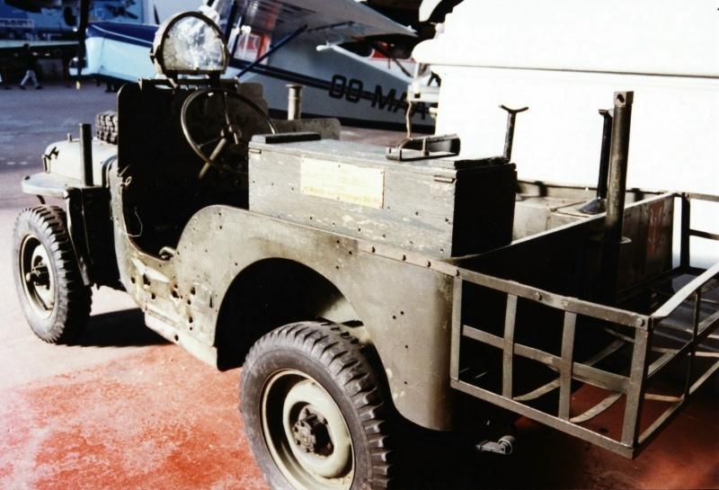

mandrivecs Posted January 14, 2015 Author Posted January 14, 2015 Doleciały konieczne zakupy - płytki i profile z Evergreena oraz żywiczne koła z Legend'a - zaczynam rzeźbić podwozie... ...pierwsze efekty niebawem... :gut: Ps. Mocowanie skrzynek i stelaży na przednich błotnikach - myślicie, że były przykręcane czy spawane... Przykręcanie wydaje się praktyczniejsze - można zdemontować, ale spaw jest "lżejszy"... Quote
mandrivecs Posted January 17, 2015 Author Posted January 17, 2015 Doleciały profile, więc podziałałem przy spodzie wanny: 1) dorobiłem wypełnienie tylnych nadkoli, 2) dorobiłem jedną belkę z tyłu, 3) dodałem dodatkowy zbiornik paliwa wraz z opaskami mocującymi (elementy zachodzące na bok pojazdu będą później), 4) dodałem fragmenty wzmocnienia ramy, 5) dodałem mocowanie do ramy w przednich nadkolach, 6) dodałem łby śrub w przednich nadkolach, gdzie na błotnikach z góry przykręcone będą skrzynki. Wydaje mi się, że tyle wystarczy i z Italerki udało się sporo wyciągnąć... Teraz pytanie - na jaki kolor pomalować elementy silnika widoczne od spodu..? Bryła złożona do kupy: Udało się zachować współosiowość... Maska położona na sucho ale ładnie dolega... Quote
