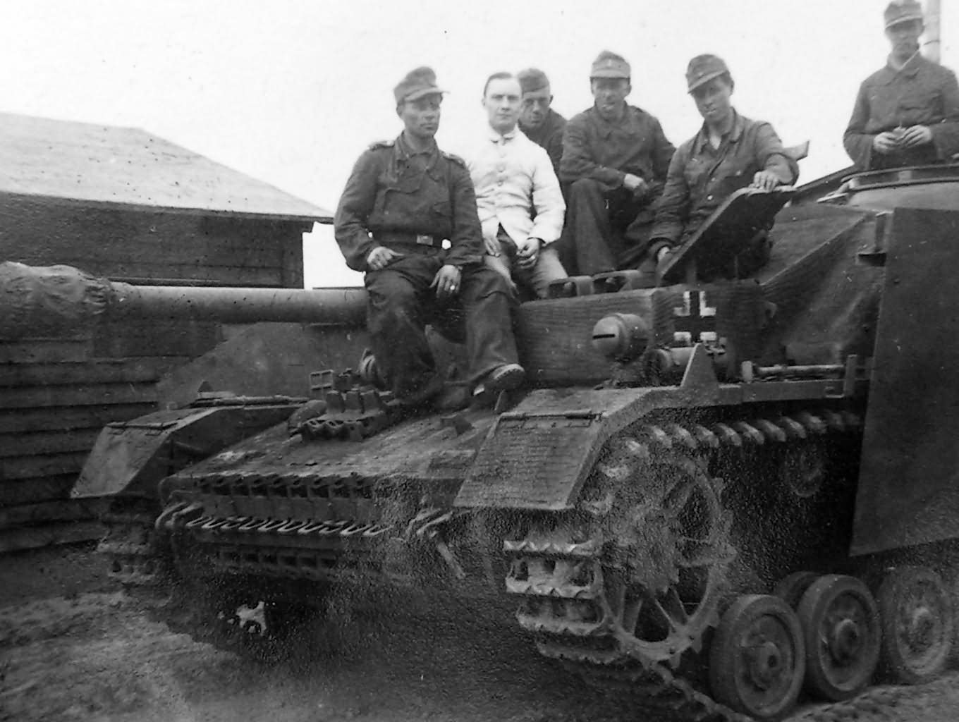

meser262 Napisano 26 Lipca 2015 Napisano 26 Lipca 2015 Piękna praca. Co do bolców z przodu to mają chyba za długi trzpień i rączka powinna być odchylona w wersji późnej "H". http://www.panzerphotos.com/pictures/00055.jpg http://www.panzerphotos.com/pictures/00051.jpg http://www.panzerphotos.com/pictures/00049.jpg Główki śrub na luku rewizyjnym z przodu raczej powinny być bardzo słabo widoczne pod "zimmeritem". No chyba że założyć iż niedawno miał miejsce jakiś mały przegląd i zostały oczyszczaone podczas odkręcania. http://www.worldwarphotos.info/wp-content/gallery/germany/tanks/stug-iv/StuG_IV_with_zimmerit_Mielau_Poland.jpg Z przyjemnością podglądam postęp prac. Zapytam się jeszcze o przedni lewy błotnik.Czy to ma być imitacja podgięcia blachy? Pozdrawiam Krzysztof Cytuj
