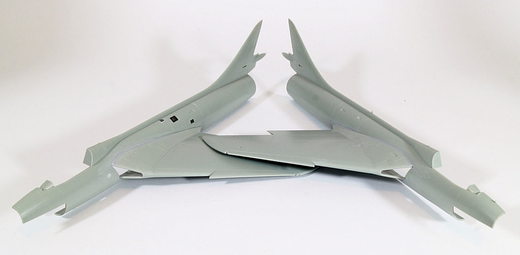

Bryła samolotu złożona.
To w sumie bardzo prosty model i do tego dobrze spasowany, ale ja naturalnie musiałem zepsuć to wszystko czego się zepsuć w zasadzie nie powinno.
Źle skleiłem połówki kadłuba (minimalne różnice), dzięki czemu spędziłem ostatnie dni na upojnym szpachlowaniu i szlifowaniu miejsc łączenia.
Dodatkowo źle wkleiłem przednią komorę podwozia i teraz kombinuję jak zlikwidować dziury między nią a kadłubem. Na szczęście nie będzie tego praktycznie widać.
Chyba.
Tak jak powiedziałem, model sklejony, jedynie osłona radaru czeka na swoją kolej (to po zakończeniu prac nad wnęką podwozia). Dodam jeszcze, że część ogonowa kadłuba jest wciśnięta, nie przyklejona - spasowanie wręcz idealne jak widać.
Zostało mi kilka drobiazgów do poprawienia i dokończenia, w tym wyprowadzenie łączenia osłony przeciwodblaskowej w kabinie z częścią tejże osłony w kadłubie.
Na koniec polerowanie drobnymi gąbeczkami ściernymi miejsc po szlifowaniu na kadłubie i w zasadzie kadłub gotowy.

Dopiero teraz zorientowałem się, że skrzydła po sklejeniu z kadłubem nie są w takiej samej pozycji:
Końcówka prawego jest wyżej od końcówki lewego o dobre pół centymetra i to widać.
Prawdopodobnie gdy starałem się jak najlepiej spasować łączenie skrzydła z kadłubem, nie zwróciłem uwagi jak to wpłynie na całą bryłę płatowca i mam oto taki efekt.
Zastanawiam się, czy ryzykować i próbować wygiąć to skrzydło, czy też skorygować tę różnicę poziomów na przykład skracając długość prawej goleni podwozia głównego?
A może zostawić jak jest, bo poprawki mogą jeszcze pogorszyć sytuację?
Jeżeli nie boisz się ryzyka możesz spróbować je wygiąc delikatnie do dołu, ja bym wykorzystał do tego opalarkę chyba. Ale ja tu jestem amator, czekaj na wypowiedzi bardziej doświadczonych
Wloty powietrza wydają się być na jednakowym poziomie (jeśli tak nie jest to możesz przestać czytać) więc może wygiąć skrzydło już poza wlotami? Tylko głośno myślę jakby co
