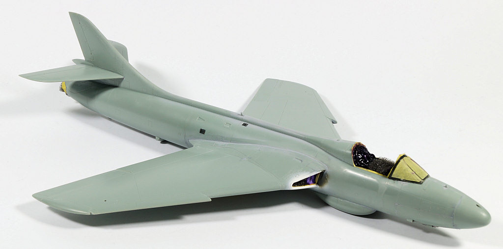

Solo Napisano 22 Grudnia 2015 Autor Napisano 22 Grudnia 2015 Jaguar skończony i choć po nim należy mi się urlop na Seszelach, to jednak pracuję dalej. Po kilku miesiącach wracam do mojego Huntera i prę ostro do przodu. Model gotowy do malowania, maskowanie wlotów powietrza to niezła zabawa, nie życzę nikomu. Miło tak wrócić do modelu po takim długim okresie i od razu zacząć od malowania. Cytuj

Solo Napisano 24 Stycznia 2016 Autor Napisano 24 Stycznia 2016 Działam. Wreszcie ruszyłem tyłek i wziąłem się do roboty. Dziś na razie tylko podkład. Po raz pierwszy po położeniu tegoż w zasadzie praktycznie nie ma co szlifować i poprawiać. Jedynie tak w zasadzie to dla pewności położyłem odrobinę szpachlówki w miejscu osadzenia skrzydeł w kadłubie, bo były tam delikatne nierówności. Tak więc teraz delikatna polerka i mogę brać się za preshading. Przy okazji mam pytanie: po Jaguarze to jest mój drugi model, który maluję Surfacerem 1500 z puszki (spuszczam do aerografu) i z efektu nie jestem zadowolony. Kładzie się to łatwo, ale w wielu miejscach mam bardzo szorstką powierzchnię, tak jakby tworzył się odkurz i od razu zasychał na powierzchni. Czyżby taki surfacer z puszki był zbyt rzadki (w porównaniu z rozrabianym ze słoiczka) i to jest przyczyną? Cytuj
net_sailor Napisano 24 Stycznia 2016 Napisano 24 Stycznia 2016 A na jakim ciśnieniu podkładujesz? Cytuj
Solo Napisano 24 Stycznia 2016 Autor Napisano 24 Stycznia 2016 Tak mniej więcej 0,7 - 0,8 bara. Cytuj
cooper69 Napisano 24 Stycznia 2016 Napisano 24 Stycznia 2016 Działam. Wreszcie ruszyłem tyłek i wziąłem się do roboty.Przy okazji mam pytanie: po Jaguarze to jest mój drugi model, który maluję Surfacerem 1500 z puszki (spuszczam do aerografu) i z efektu nie jestem zadowolony. Kładzie się to łatwo, ale w wielu miejscach mam bardzo szorstką powierzchnię, tak jakby tworzył się odkurz i od razu zasychał na powierzchni. Czyżby taki surfacer z puszki był zbyt rzadki (w porównaniu z rozrabianym ze słoiczka) i to jest przyczyną? Według mnie Surfacer schnie Ci w locie. Musisz poeksperymentować z rozcieńczaniem i ewentualnie dodać opóźniacza Mr Hobby Retarder Cytuj
Solo Napisano 24 Stycznia 2016 Autor Napisano 24 Stycznia 2016 To że schnie to się sam domyśliłem, pytanie tylko dlaczego - w końcu mieszanka jest optymalna, bo to z puszki w sprayu. Coś mi się wydaje, że to kwestia ciśnienia, muszę spróbować malować na niższym. Cytuj
