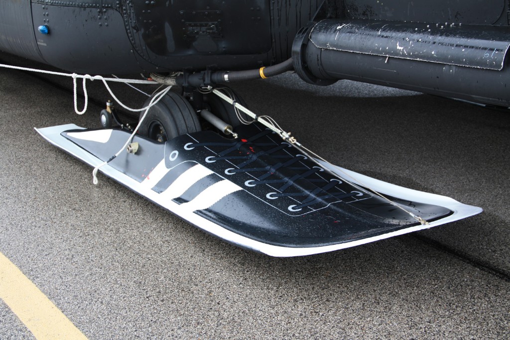

Rozpocząłem prace na nartami. Ich kształt jest wredny i wyjątkowo nieprzyjemny w wykonaniu.
Plan jest taki, aby części obłe wykonać z Miliputa, następnie pokryć szpachlówką w płynie Gunze, aby nie szlifować na gładko. Na to pójdzie od razu kolor czerwony + polerka.
Kształt wycięty z polistyrenu 1mm, będzie imitować ściany i szkielet.
Wymiary 36x15x36mm dla przednich nart i 31x10x31mm dla tylnych.

Lekki postęp. Przewiercone narty oraz koła:
Nawet to jakoś wygląda. Tutaj najchętniej bym już zakończył...
Wszystkie koła i narty mają już dziury:
Pierwsza próba z Miliputem. Jakoś to przestało wyglądać. Miliput słabo reaguje na wodę, rozczarowuje mnie ta masa...
Zrobiłem na szybko jeszcze jedną próbę, tym razem z paskiem polistyrenu:

Kolejne przybliżenie. Jeszcze do dopracowania ostateczny kształt (z dwóch stron trzeba zostawić 2 paski na boczki). Z Miliputa ostatecznie rezygnuję.
Troszkę pomarnuję papieru na przymiarki, ale chyba wszystko idzie w dobrym kierunku?

szczerze mówiąc wygląda to beznadziejnie
Zgadza się, dlatego w ruch poszła szpachla. Wręgi zostały, ale zmieniłem koncepcję całkowicie i chyba udało mi się dobrnąć do szczęśliwego zakończenia.
Kolejne przybliżenia były coraz lepsze ale szpachli przybywało. W sumie sesji szpachla - papier - podkład było 5.
Stan już był na tyle dobry, że zacząłem robić kolejne elementy - kółka:
Zaczęło to wreszcie wyglądać i już zacząłem widzieć światełko...
Podorabiałem uchwyty na linki, troszkę za grube, ale trudno
I wreszcie upragniony kolor
To nie koniec pracy, jeszcze do dołożenia są amortyzatory oraz linki, ale teraz już tylko z górki.
To, co widać powyżej, zajęło mi z 20 godzin. Pewnie mógłbym tak dokładać szpachli i szlifować kolejne 20h, żeby dojść do stanu doskonałości, ale musi byc jakiś balans pomiędzy hobby a męczarnią...

Hej.
Jeśli dobrze rozumiem działanie takich nart w lotnictwie, to przednia linka powinna być gumą lub sprężyną, która ustawia nartę pod odpowiednim kątem podczas lądowania. Tylna linka jest ograniczeniem, żeby narta nie ustawiła się całkiem pionowo. Tak więc wg mnie może nie być całkiem napięta w takiej pozycji. W tylnych nartach obie funkcje pełni siłownik.
Choć najlepiej pewnie porównać ze zdjęciami oryginału ;)
Pzdr
Adam
Link to comment
Share on other sites
Na oryginale nie widać za wiele, przednia linka jest na pewno naprężona, co do tylniej to mało widać.
Kupilem nitkę poliamidową rozciągliwą, zobaczę , jak to działa...

Narty zakończone i pobrudzone. Wash brązowy oraz suchy pędzel na oponach (Vallejo Dark Rubber).
Narty założone testowo na modelu. Trzeba nawiercić otwory pod koła, bo są za ciasne... Jeszcze trochę pracy. Przydałaby się podstawka, bo takie przenoszenie łapami to jednak ryzyko...
