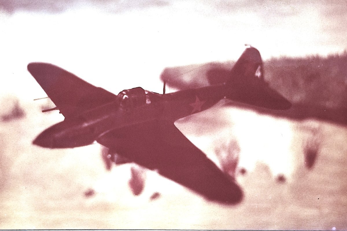

1. Jak-1 lotnictwa radzieckiego w malowaniu zimowym 1941 roku
(zdjęcie w prawdziwie zimowej scenerii z 1981 roku)

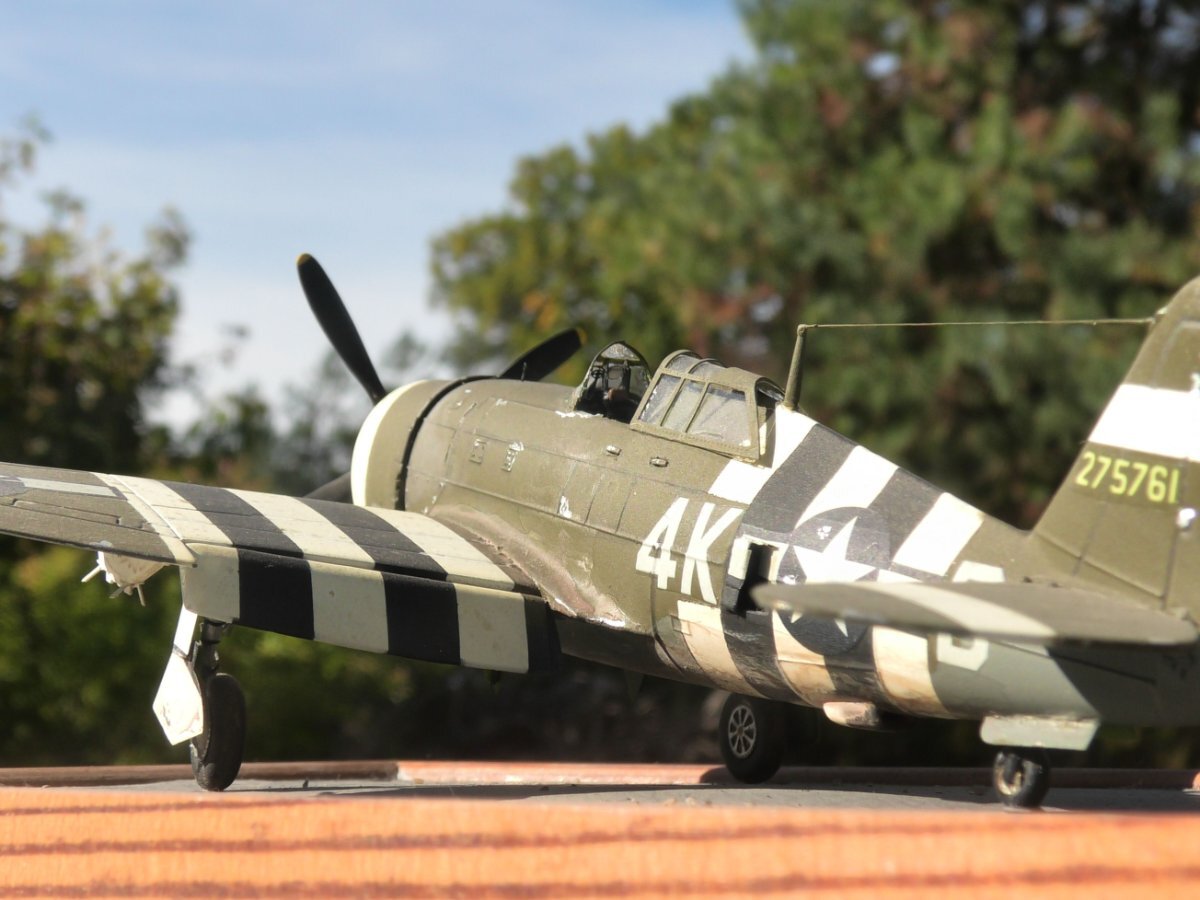

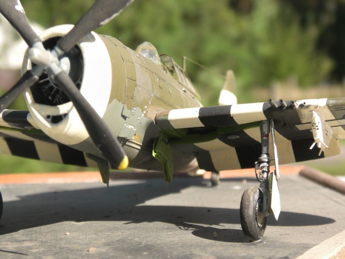

5. Republic P-47D Thunderbolt. Model ukończony 14.12.1983 roku
Zdjęcia "z natury" nie wykonałem, a stan obecny wygląda tak:
Model również pomalowany samoróbnymi farbami - wzorcem koloru był artbox. Do jasnoszarej farby domieszałem odrobinę sproszkowanego aluminium, aby uzyskać metaliczny połysk.

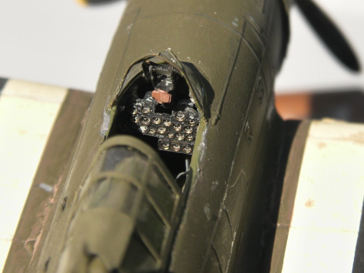

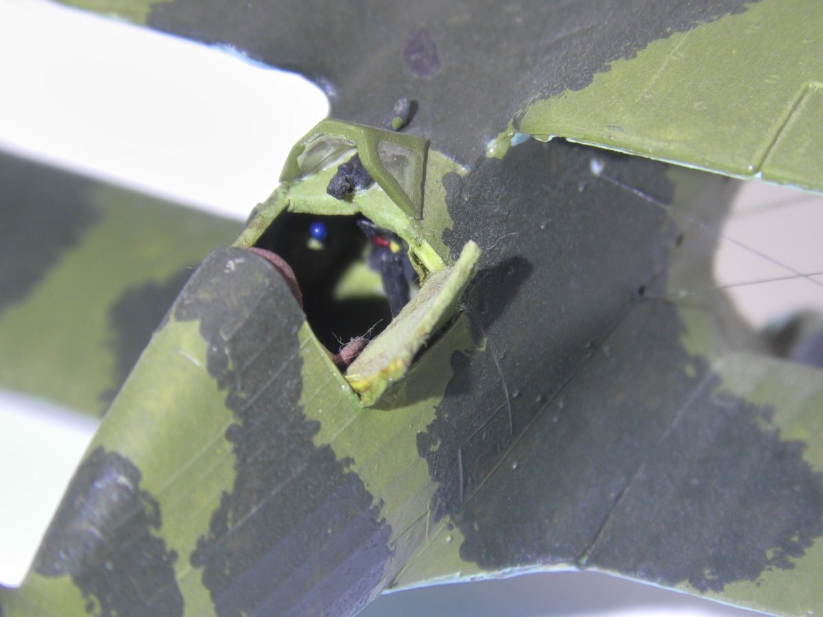

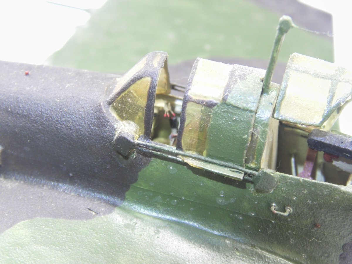

7. Supermarine Spitfire Mk. IIa. Model ukończony 22.05.1984 roku
Jeszcze jeden z tych gorszych ulepków, ale dlatego, że próbowałem na nim otwieranie owiewki. Wymyśliłem sobie, że powinna być tak samo ruchoma, jak w oryginale... Po rozcięciu zamkniętej owiewki z zestawu, dokleiłem do niej plastikowe kątowniki, a kadłub "uzbroiłem" w rowki, po których ruchoma limuzyna się przesuwała. Całość wyszła groteskowo, a efekt pogłębiają zastosowane farby domowej produkcji z gruboziarnistym pigmentem. Pamiętam, że przy tym i poprzednim Spitfirze, miałem niezłą "zagwozdkę" z kolorem spodu kadłuba i pasa na tyle kadłuba. Sky type S - a skąd wtedy miałem wiedzieć, jaki to kolor? Wzorowałem się więc dołączoną kalkomanią tylnego pasa.
Ponieważ model wygląda karykaturalnie, wówczas nie robiłem mu zdjęć. Obecnie jednak, gdy zerknąłem do wnętrza, okazało się, że pilot siedzi w kabinie po raz pierwszy wyposażonej przeze mnie w tablicę przyrządów!

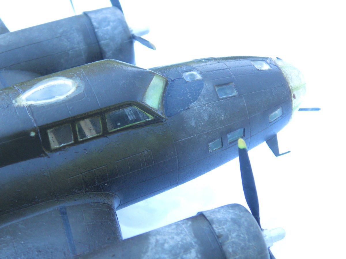

10. De Havilland DH-98 Mosquito Mk. IX. Model ukończony 20.01.1985 roku
W tym przypadku też nie jestem pewien, ale wydaje mi się, że jest to pierwszy model pomalowany markowymi farbami (Testors - Model Master) - świat zawitał w okolice - otwarto pierwszy sklep modelarski w sąsiednim mieście!!!

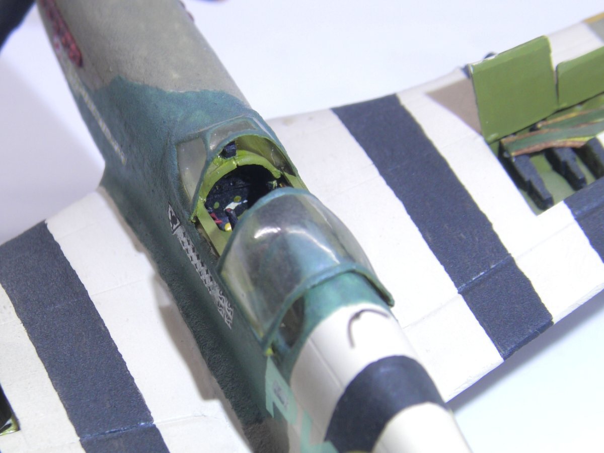

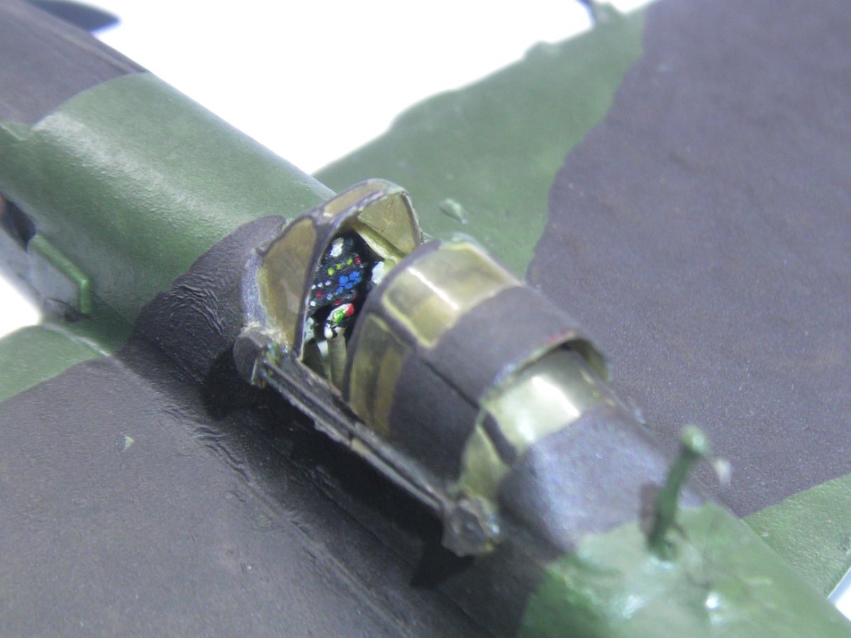

11. Hawker Tempest Mk. VI. Model ukończony 27.02.1985 roku
Model przedstawia samolot z 6 Sqn RAF, Nikozja, listopad 1945 r.
Stan obecny:
Model, w którym po raz pierwszy:
a) dorobiłem lufy z przyciętych igieł lekarskich
b) ze sztywnego drutu wykonałem anteny
c) chęć wykonania otwartej kabiny, wymusiła konieczność własnoręcznego wytłoczenia nowej owiewki. Zrobiłem ją z jakiegoś kawałka przezroczystej płytki, wytłoczonej na gorąco gipsowym kopytem. Wiatrochron pozostał zestawowy (po odcięciu od limuzyny, która posłużyła jako wzór kopyta). W tamtym okresie starałem się robić ruchome owiewki, dlatego, posiłkując się planami, dorobiłem "prowadnice" po bokach kabiny i plastikową szynę o przekroju odwróconego trójkąta o obłej górnej ściance na wierzchu kadłuba za kabiną. Niestety ponieważ owiewka miała tendencję do "wystrzeliwania" w trakcie przesuwania - po jakimś czasie została przyklejona w pozycji otwartej. Jakość materiału, który posłużył do wykonania owiewki, można ocenić po jej kolorze (podobno ruskie pleksi w samolotach miało to samo - po pewnym czasie żółkło i matowiało)

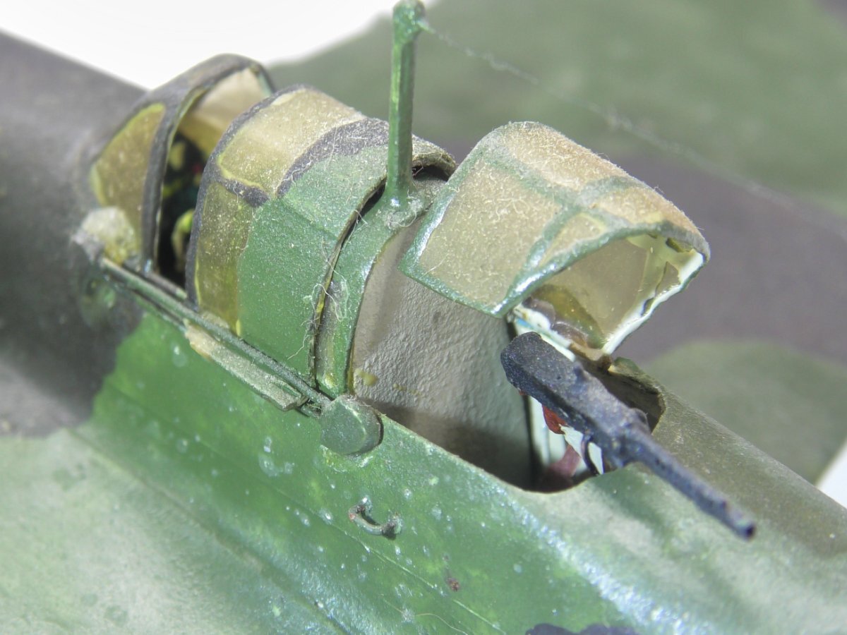

12. PZL P-23b Karaś. Model ukończony 23.09.1985 roku
Zdjęcie podpisane: Karaś z 41 Eskadry Rozpoznawczej 4 Pułku Lotniczego Armii MODLIN, po zbombardowaniu kolumny czołgów, 6 września 1939 r.
Model, z którego jestem bardzo dumny, bo - jak pamiętam - włożyłem w niego wiele serca i pracy, Stan obecny:
Jak widać po kolorze, szklarnię sam dorabiałem (możliwe, że z tego samego materiału). Samolot z bogatym wnętrzem - oprócz tablicy przyrządów...
...foteli i innego osprzętu, zawiera także celownik w podkadłubowej wannie
Z zewnątrz dorobiłem m.in. uchwyty, rury wydechowe, celownik...
...światła w osłonach podwozia...
...i coś, z czego jestem najbardziej dumny - własnoręcznie wykonaną kalkomanię z godłem jednostki, czerwonym gryfem pomorskim. Wykonałem ją wykorzystując arkusz kalkomanii z zestawem znaków drogowych (zakazu), a konkretnie białe tło zakazu ruchu, na którym cienkim pędzelkiem, czerwoną farbą wymalowałem widocznego smoka. Efekt przerósł moje oczekiwania...

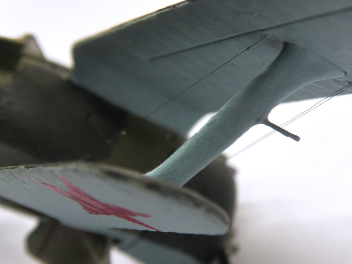

13. Polikarpow Po-2. Model ukończony 03.12.1985 roku
Pierwszy (i jak dotąd ostatni) model, w którym gwoździem programu było wykonanie naciągów. Samo sklejanie już okazało się wyzwaniem, ale ponieważ z efektu byłem zadowolony, postanowiłem pójść za ciosem i skupić się na dokładnym wykonaniu linek. Zrobiłem je z nitek wyciąganych z pończoch - bardzo wdzięczny materiał. Dodatkowo zmodyfikowałem m.in. stojak pod km, podskrzydłowe światło lądowania i wnętrze. W tamtym czasie zdjęcia nie zrobiłem, bo wymyśliłem sobie wykonanie podstawki przedstawiającej polowe lądowisko z pasącymi się końmi. Jak dotąd pomysł się nie zmaterializował, a stan obecny przedstawia się tak:
